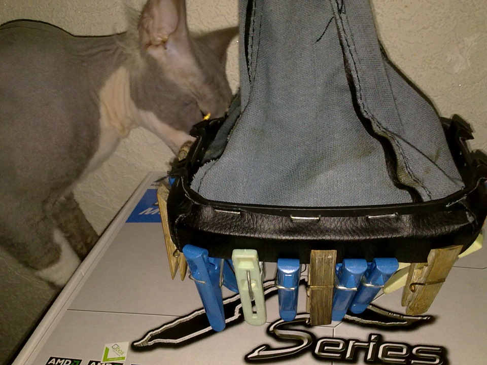

Давно закрвлвсь мысль сделать хром. оконтовочку на чехол КПП. Вроде не сложно и всего то надо пришепки, клей, хромированная лента и сам чехол, но самое главное, ВРЕМЯ)).
Итак, время нашлось, начинаем. Начал с приклеивания чехла к пластмассовому основанию, клей типа момент, 88. После прижал прищепками что бы натянуть материал. Прищепки лучше использовать деревянные, они не оставляют вмятин на материале. После того как высохло, обезжириваем и начинаем наносить хром. ленту подогревая по углам феном. После как нанесли ленту, отрезали лишнее, нанесите клей на концы, а то у меня они разошлись и прижмитн прищепкой. ВСЁ.
Пол дня эксплуатации. На солнце отходит от материала, именно из-за углов, там где плохо прогревал. Подклею клеем.
На мой взгляд выглядит по пятибальной шкале на 3-3+ хотя с окна смотрица неплохо))

Классно вышло! А где купить хромированную плёнку? Тоже думал о подобном.
Оконтовку брал на авторынке, там разные есть но, с родным двухсторонним скотчем не пойдёт, на жаре отходит. Я отдирал скотч и садил на прозрачный клей ПРОФЕССИОНАЛ тюбик зелёного цвета. Такая же ситуация с кольцом на руле. С клеем вышло лучше, т.к. углы получились более острые и обязательно греть феном.
Понял. Спасибо!
Скажу честно, день поездил сегодня, с непривычки в глаза приятно бросается. Садишся и УХ ТЫ, прикольно. Но хрома в салоне мало, кроме колец в приборке и ручки магнитофона больше нет. Надо его больше в салоне, тогда будет в самый раз смотреться.
