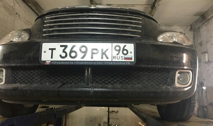

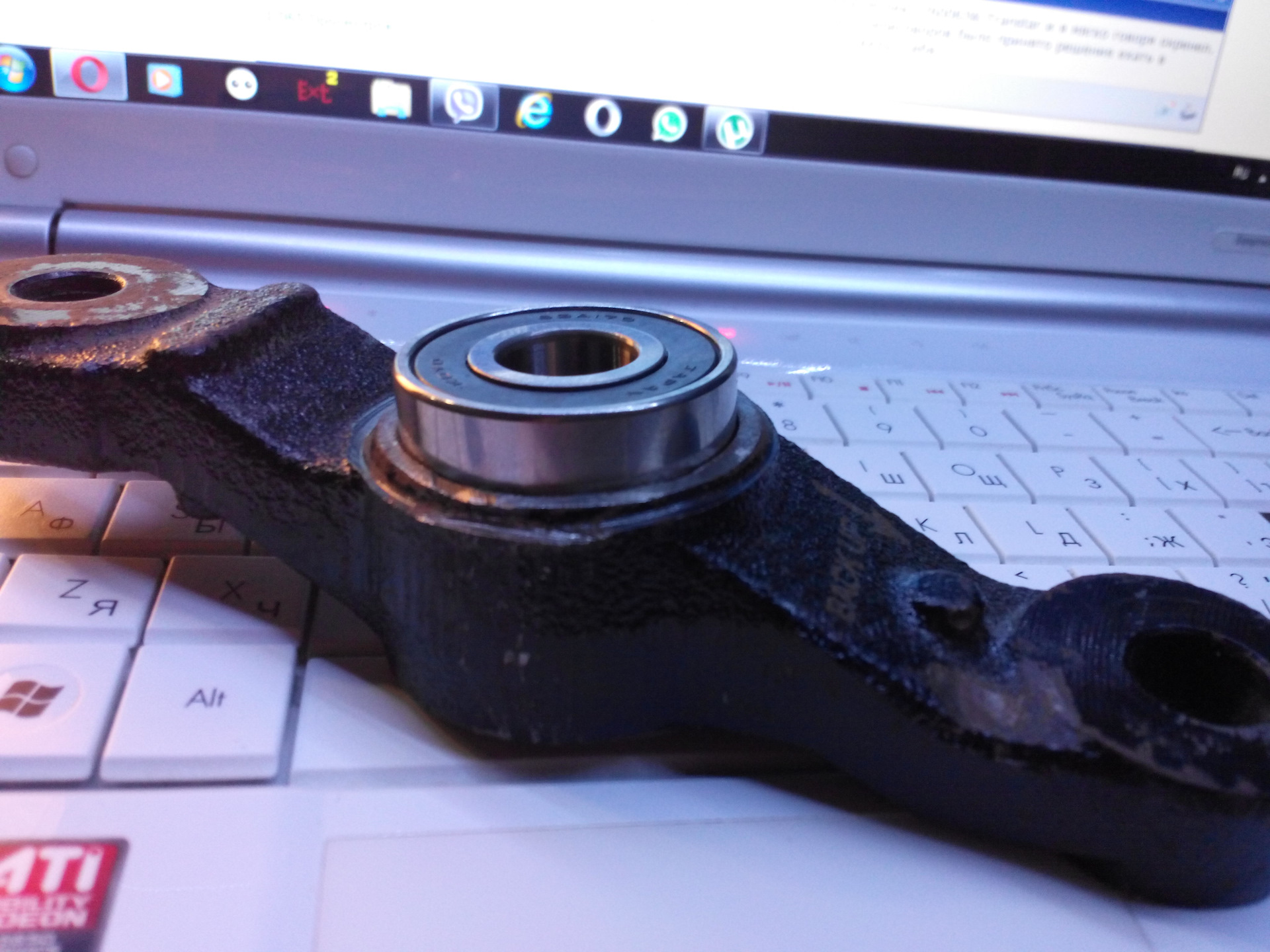

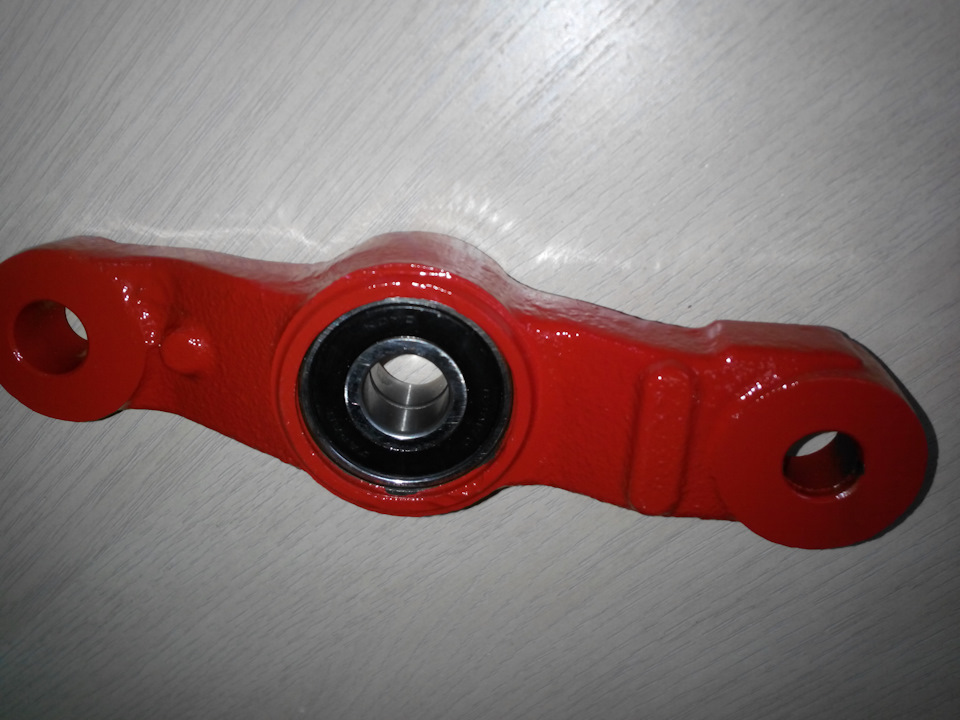

Сегодня поменяли вертолёт ! который я переделал на подшипники, теперь он будет вечным :)
Какой кайф от тишины при езде, кто в теме тот поймёт :)

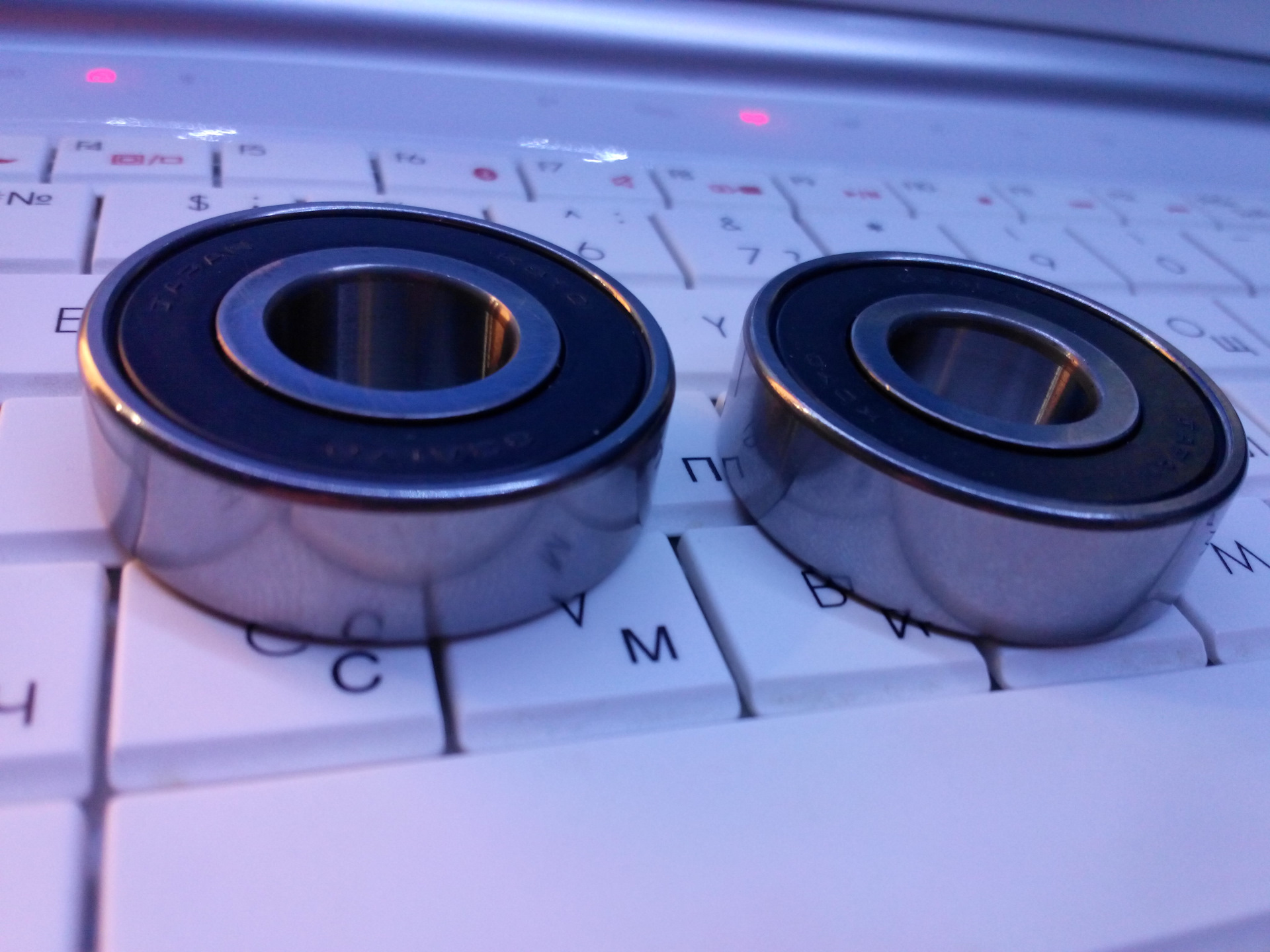

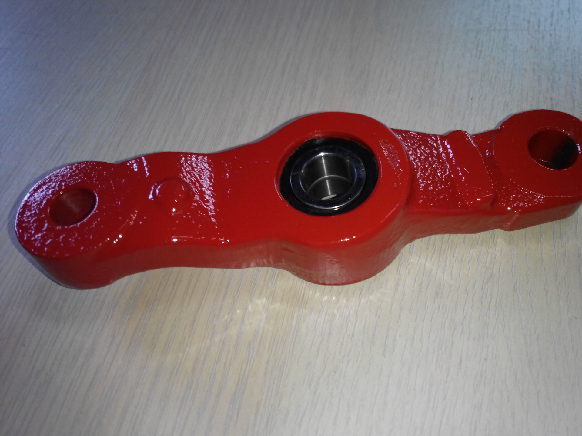

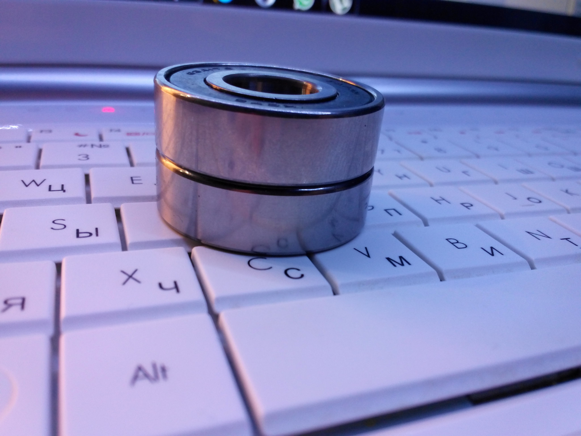

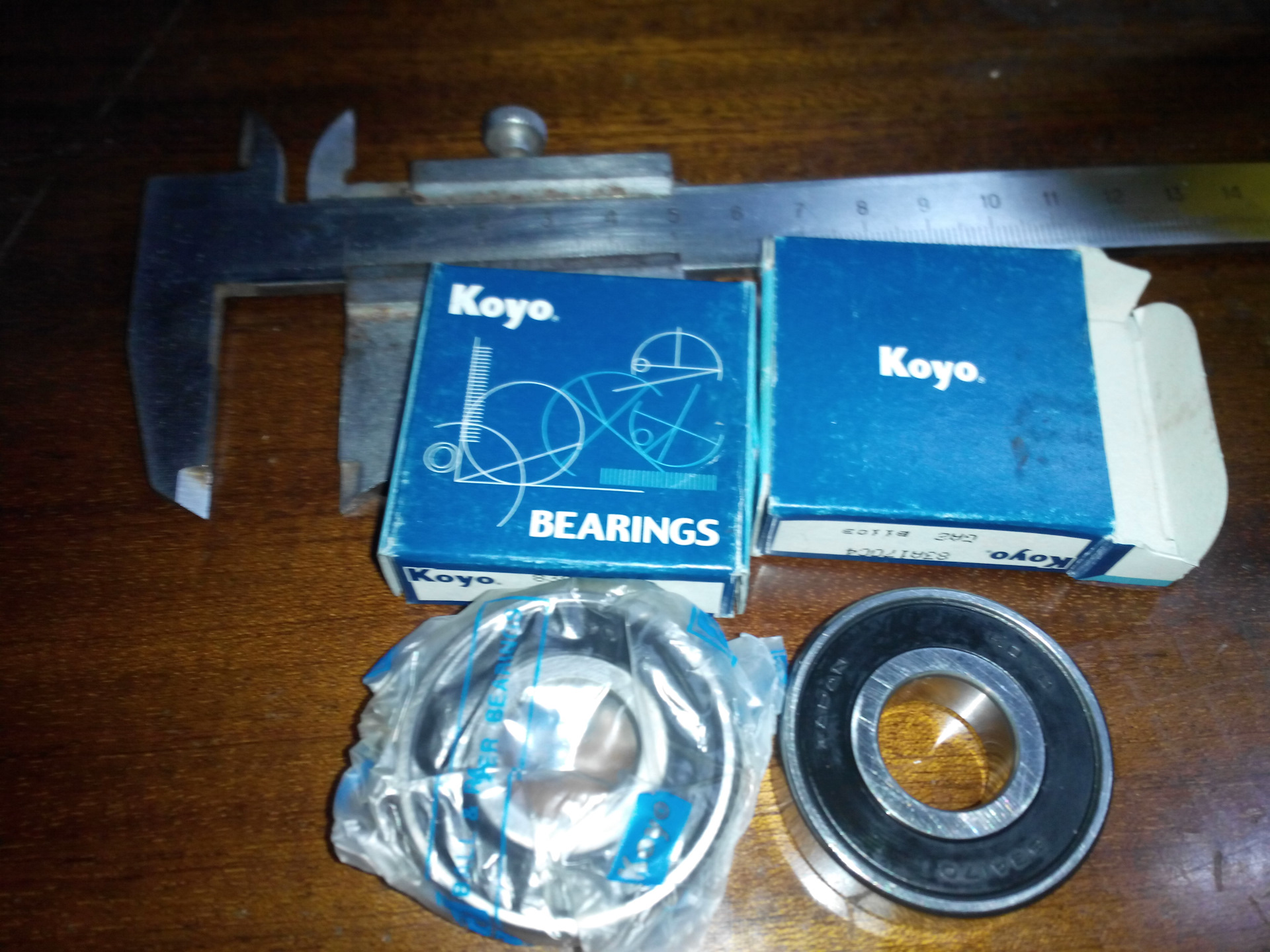

Не стал особо извращаться и заказал подшипник шариковый однорядный 83A170C4 (9-00090-164, 5-09801-001 ) 16х40х12 мм 2 шт, доехал до токаря, расточили, запрессовали, потом покрасил и поставили
По расходам вышло — 283р * 2 шт подшипники KOYO
— 1000р токарю за оперативность
— краска и грунтовка была
— 400р за замену
Запчасти на фото: 83A170C4

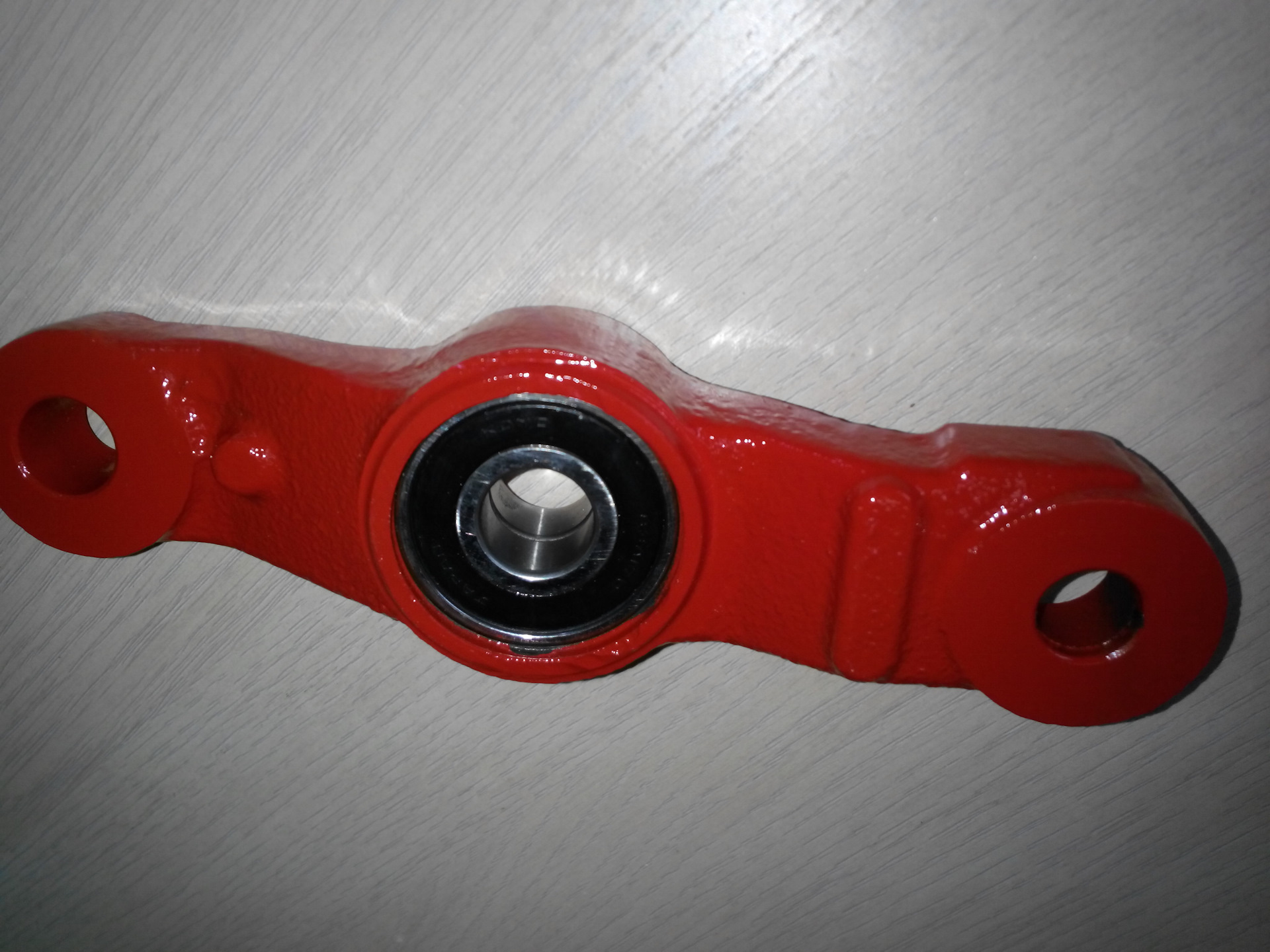

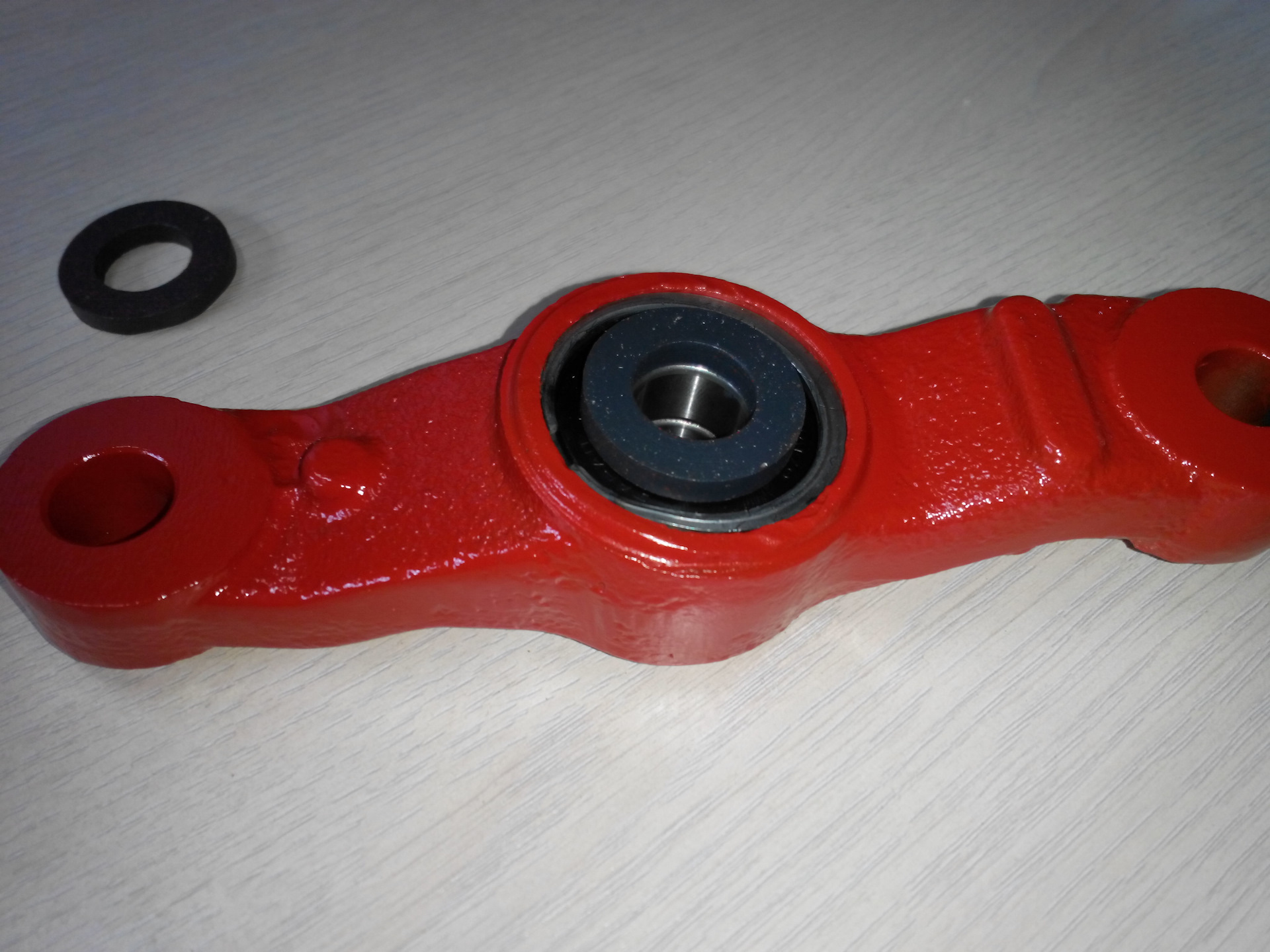

Привет! Скажи пожалуйста, а стопорное кольцо за счет чего держится? И вот эти шайбы 5,5*16 — вытачивались или продаются? Спасибо!
Привет! Под кольцо токарь фаску снял, а шайбы покупал в магазине метизов, но можно и вытачить
Добрый день, как полет без втулок? Правильно понял — вашим способом можно отреставрировать донорский вертолет с дореста и установить на рестайл и рестайловые тяги станут?
Спасибо за ответ.
В рестайле болт 16мм, полет нормальный
Я имею ввиду что раз функцию втулки выполняет внутренняя обойма подшипника (на 16мм), то в принципе все равно какой реставрировать и ставить на рестайл, верно?
Да, конечно корпус один у них
Это и имел ввиду, спасибо!

Привет! А какие симптомы поломки маятника?
Привет ! когда едешь- как будто шары для боулинга по багажнику катаются, в колесо заднее пни — если гремит, значит песец :)
Спасибо! Пойду пинать)))

Со стопорным кольцом отличное решение, лучше, чем заваривать.

Теперь вопрос о дырке )) смотрю просто шайбы поставил, втулить не стал, вертолет же елозить будет между шайбами?
Куда он денется :) он же к подрамнику прикручен, шайбы ровно 16 мм внутренний, пока всё ок !
Тогда это третий вариант переделки вертолета ))) пока самый простой
именно искал подшипник 16мм внутренний, шайбы 5,5мм*16мм

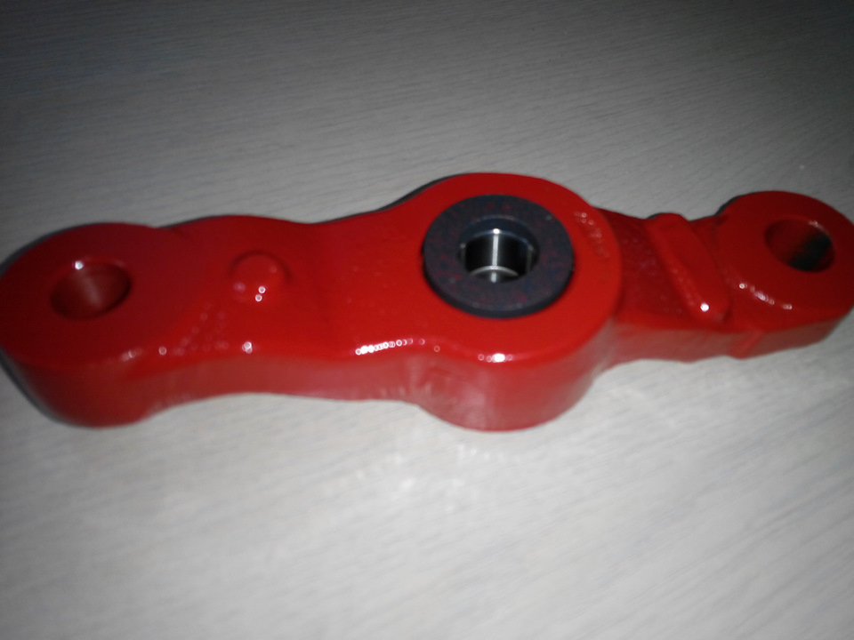

То есть у нас получается в вертолет тупо запрессованы 2 подшибника и всё ? или ещё какие втулки вытачивались ?
ДА ! Тупо расточили под диаметр подшипника 40 мм и стопорное кольцо, плюсом две шайбы 5,5мм *16мм
А шайбы куда ставились ?
На нижнем фото видно- с двух сторон
