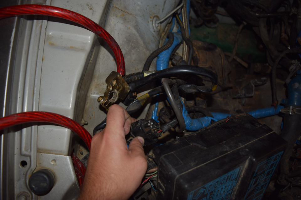

с коробкой разобрались, перепутаны были фишки, теперь переключает, но толку нет, часть горшков не работает, обороты не набирает, искра на всех катушках имеется, хоть в тапок дави, никакой реакции, обороты сбрасывает до тысячи, слава богу не глохнет))от силы работают 3-4 горшка, заводится очень легко, как ни странно.Чет начинаю уставать от нее, наверно перенесу эти заботы на ноябрь.

глянь метки на ГРМ. если проскок на 2-3 зуба — аналогичные симптомы, 2 цилиндра отваливаются
Привет, ремень только только поменяли, все по зубам стоит=/запускается очень легко, такое чувство, что сначала все работаю, а потом отваливаются горшки, при попытке проехаться, через метров 200-300вообще тягу теряет, обороты выше 1000не поднимает, если заглушить и завести-то немного очухивается и снова может ползти.Может мозги у нее вскипели=/визуально комп был чистый, без подтеков и всдутых кондеров, когда ставил, но это визуально.
стрельба при разгазовке есть?
проверь давление в топливной рампе.
если мало или скачет — проверь питание насоса, закороти резистор первой ступени бензонасоса (под коробкой воздушного фильтра).
как таковой стрельбы нет, что то вроде хлопка есть, но тише по звуку
бензонасос новый, давление пока не могу замерить, позже попробую

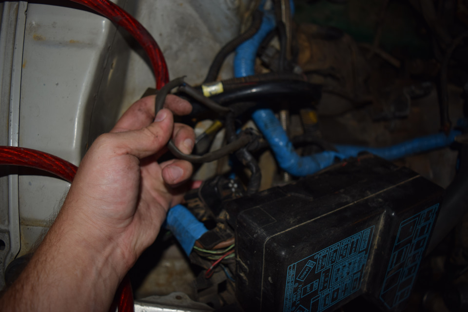

резистор первой ступени-это ребристая, серебристого цвета дюралиминевая коробка, рядом с адсорбером, я правильно понял?у меня вроде бы он даже не подключен, и провода на него найти не могу, есть один лишний жгут, там два провода, но фишки на них нет, с желтой полоской на шланговой оплетке, по длине этот провод аж до бампера дотягивается…
сфоткаю фишку тебе, как раз это место разобрано у меня, коробку достаю, должно быть подключено…
так может у меня его и не было…я отдельно его докупал, на некоторых gto вроде бы не шло такого резистора…на атмосферках вроде не на всех…или я что то путаю…но сегодня она маленько ожила, даже симптомы ровной работы появились то нормально то перебоями, и слааабый намек на тягу.
должна быть, на турбо версиях есть резистор форсуночный дополнительный. На этой фотке я держусь за провод который к резистору идет серебристый который рефленый.

на этой фотке откуда провод идет
так у меня ж атмосферник…походу я его зря покупал…)
я вот вечно путаю какого там нет на атмосферке, есть еще один квадратный. Сегодня попробую сфоткать его, он как раз у меня там пока болтается не прикрепленный
