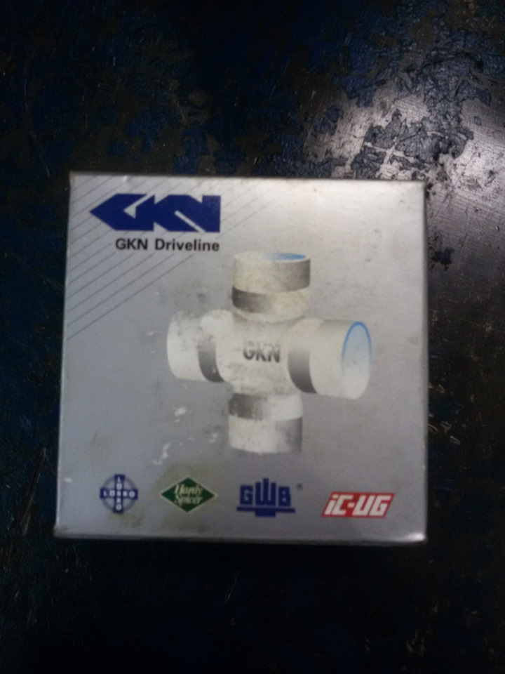

Добрый день подскажите кто то менял креставину карданного валла? может номер скажете? или от чего подобрать можно?

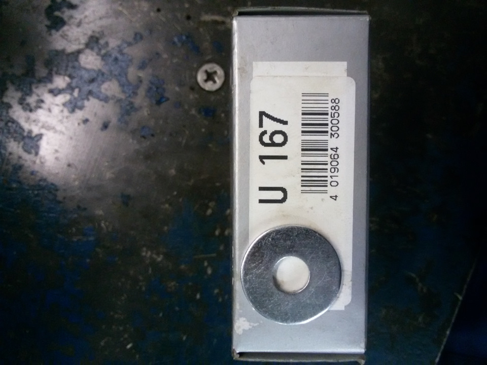

Три дня назад поменял, на коробке шайба для фиксации. Крестовина по 1500р
Спасибо вот как раз такую же заказывать собрался
Главное хорошо отцентровать
А так выбился нормально? и как впресовывал?
Балгаркой вырезал. Пресом делал. Вальцовку заводскую сточи, а то я первую креставину запорол
