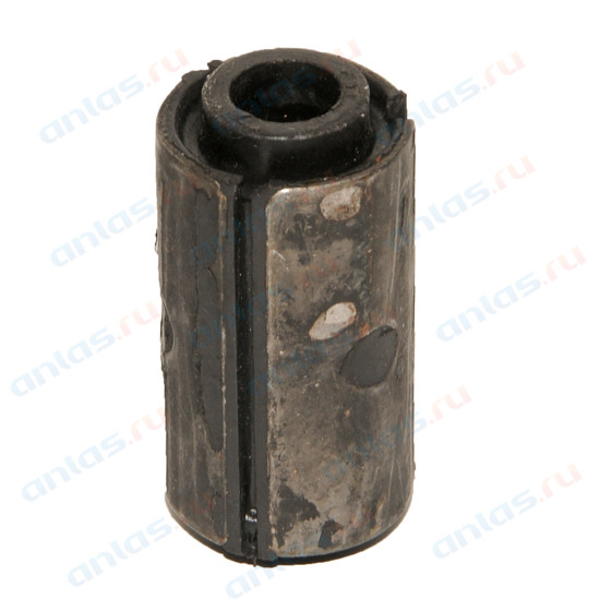

Поменял рессоры, по одной. Новые уже ставил с сайлентблоком в перднее ухо. Просто решил попробовать, как оно. Пишут, что меньше мост гуляет. После замены первой рессоры с сайлентом, поведение моста сильно изменилось, после замены второй рессоры стало ещё лучше.
Машина устойчивей, меньше подруливает.
Зад меньше переставляет.
Колёса перестали задевать подкрылки при кренах.
Ещё обратил внимание: прозрачные пу втулки были как новые, а вот на жёлтых уже был небольшой износ, я бы сказал почти как на хорошей резине. А скрипели втулки именно резиновые.
Забивается сайлентблок молтком и головкой на 30 вроде. Сжал с конца нормовским хомутом, а дальше уже само всё пошло.
P.S. не уверен в их долгой ходимости, ведь резины в них меньше, чем в 31105 сайлентах. Сайлентблоки под старый палец 16 мм.
