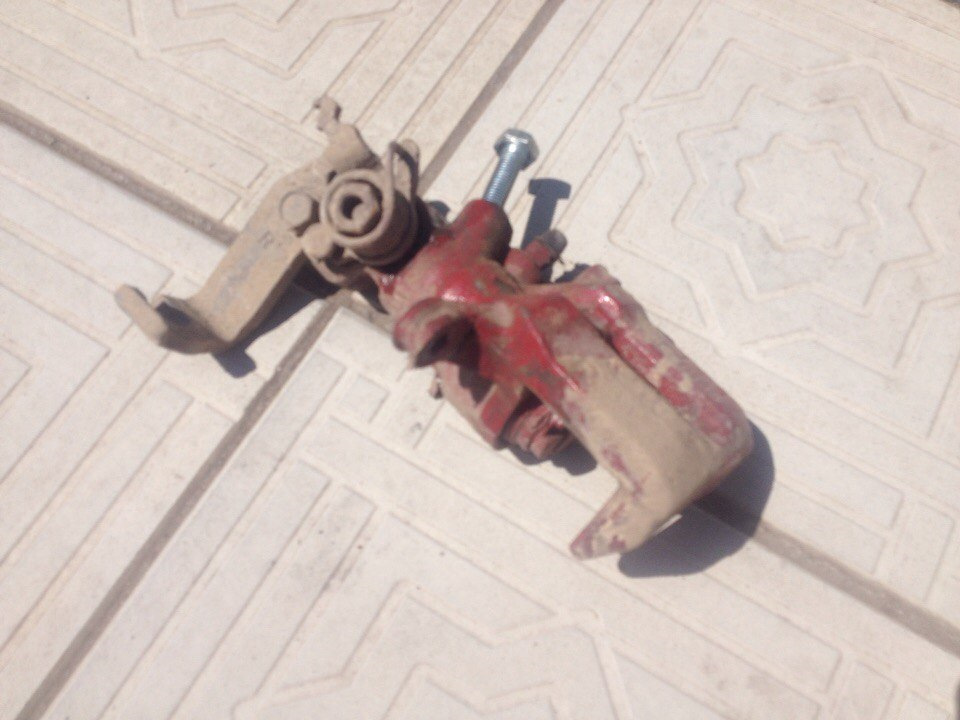

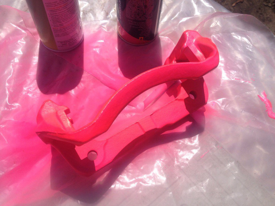

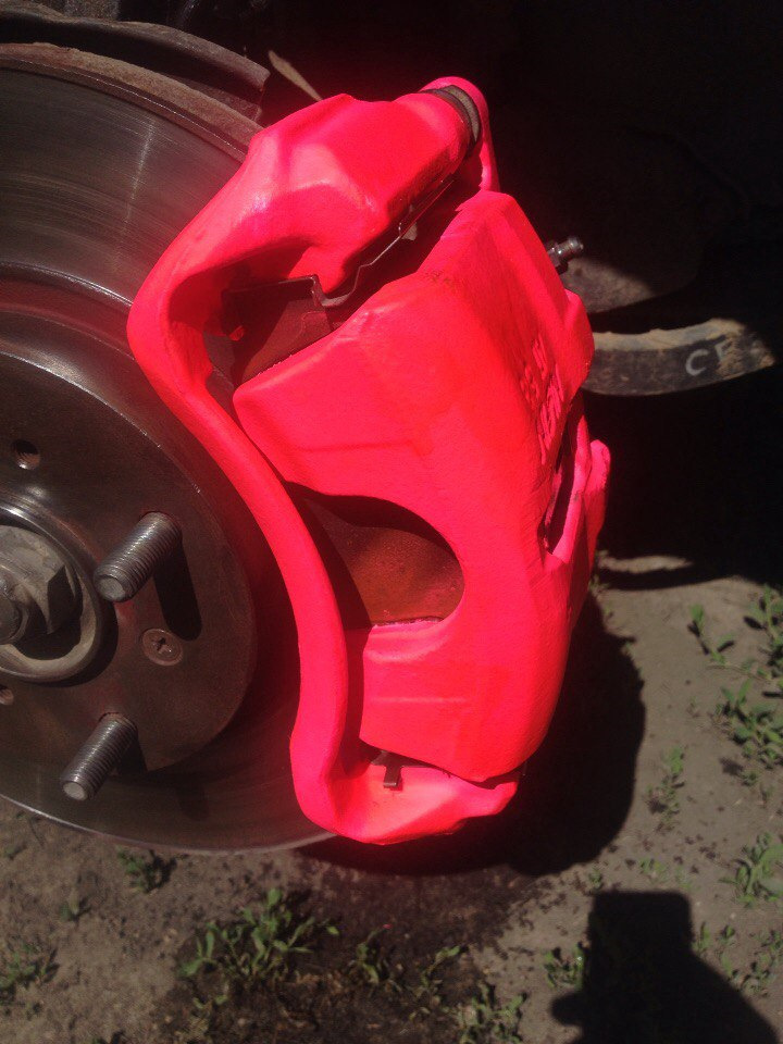

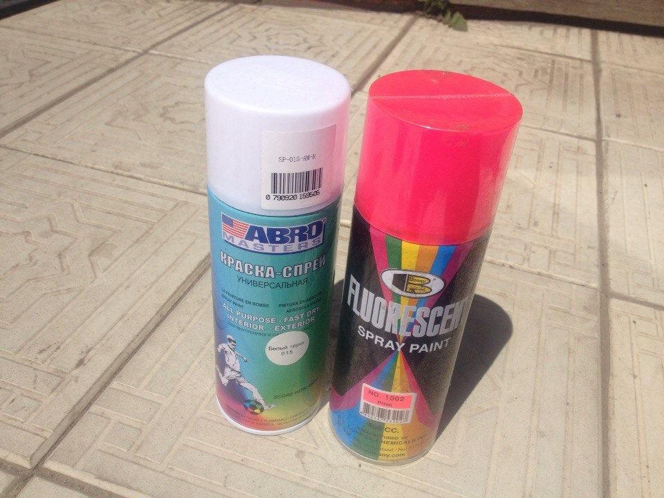

давно хотел немного розового все не мог решить что именно дунуть в этот цвет…однажды даже подумал заполимерить в розовый литье, но чет отговорили меня! потом я прям "заболел" розовыми суппортами и розовой номерной рамкой, с рамкой давно гонял, а вот до суппортов все руки не доходили, и вот в очередной раз поехав в гости в деревню прикупил баллон флуорисцентной красочки и баллон грунтовки белой, потому что непосредственно прямиком на темные суппорта получается красный (пробовал, психанул, отложил на длительный срок) а с грунтом получается то что надо — жгучая глаза смесь)))

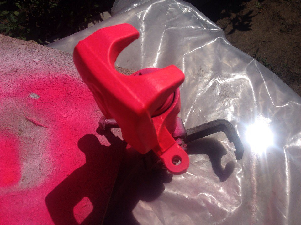

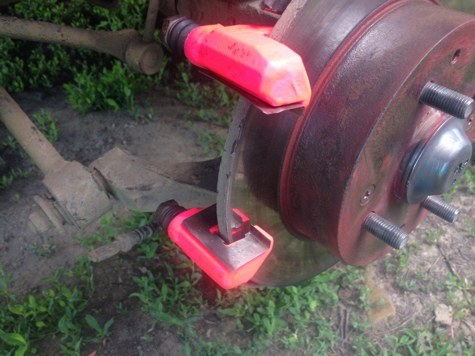

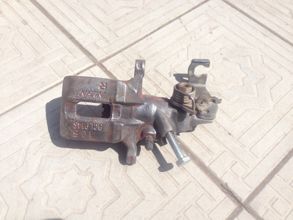

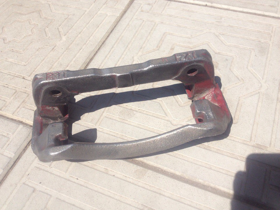

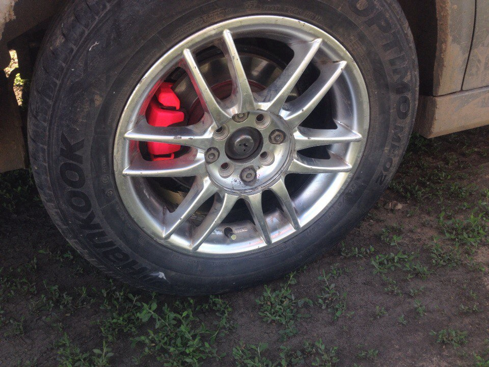

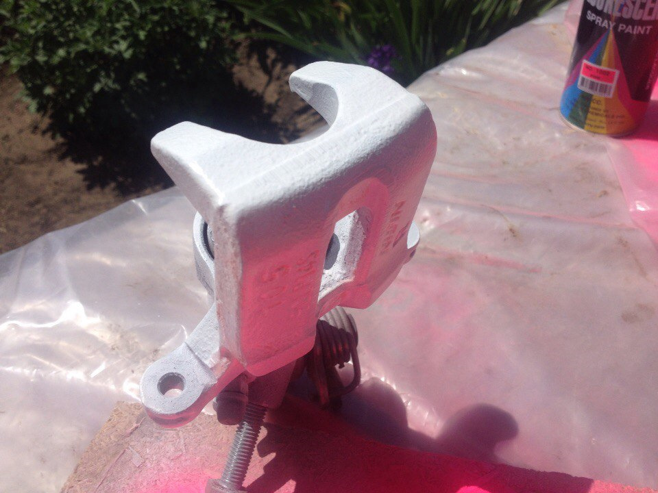

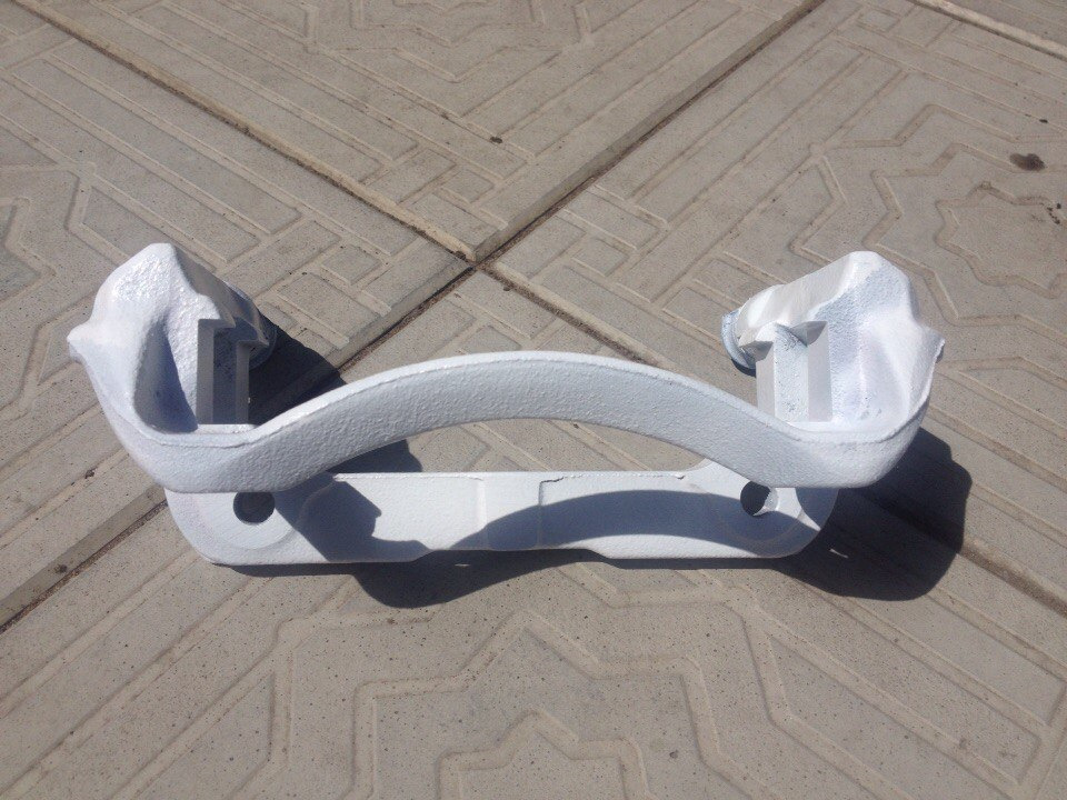

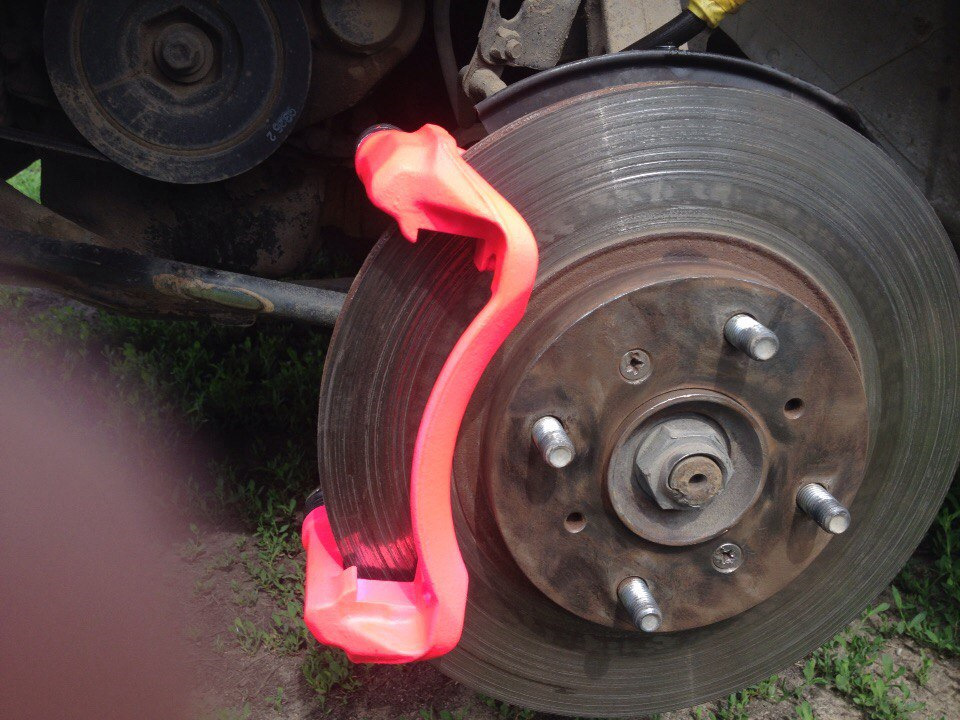

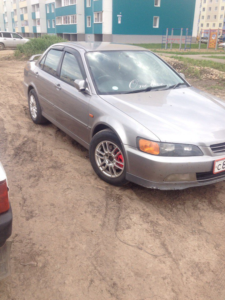

Изначально думал просто помыть их от грязи и пыли и дуть грунтовку на родную краску, ноооо как показало "вскрытие" родной краски и нету вовсе! взял "ежик" закрепил в дрель и вперед до блеска! дальше по накатанной, обезжирил спец. раствором, дунул грунтом дал подсохнуть дунул еще раз и пошел шкурить следующий элемент, отшкурив и обезжирив следующий элемент возвращался к предыдущему и дул уже в краску! вообщем довольно быстро получалось, но потом нужно было ехать на границу встретить сестру с поезда, что поделать, давай все собирать и на трех розовых покатил, на следующий день все доделал.не хватило малость краски, дул прост все вокруг а не так, чтоб снаружи глазу было видно и ладно))) короче фотокарточки есть, шибко не пинаем! И да, с ориентацией все в норме у меня! ))) просто нравится жгучий розовый ;)
краска — 326р
грунт — 150
обезжириватель был))
