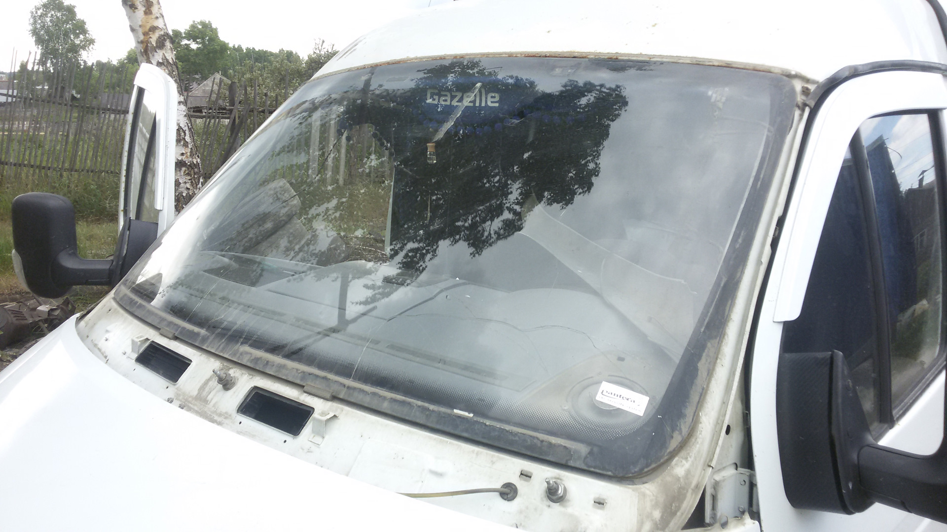

На днях решил помочь брату заменить лобовое стекло. Свое я поменял еще весной. Теперь дошла очередь до него. В общем для замены нам потребовалось конечно же само стекло-новое БОРовское,
Разбираем пластик. Внутри снимаем боковой пластик стойки стекла

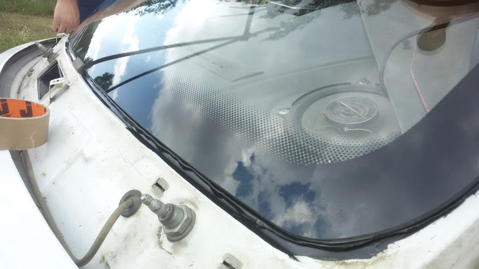

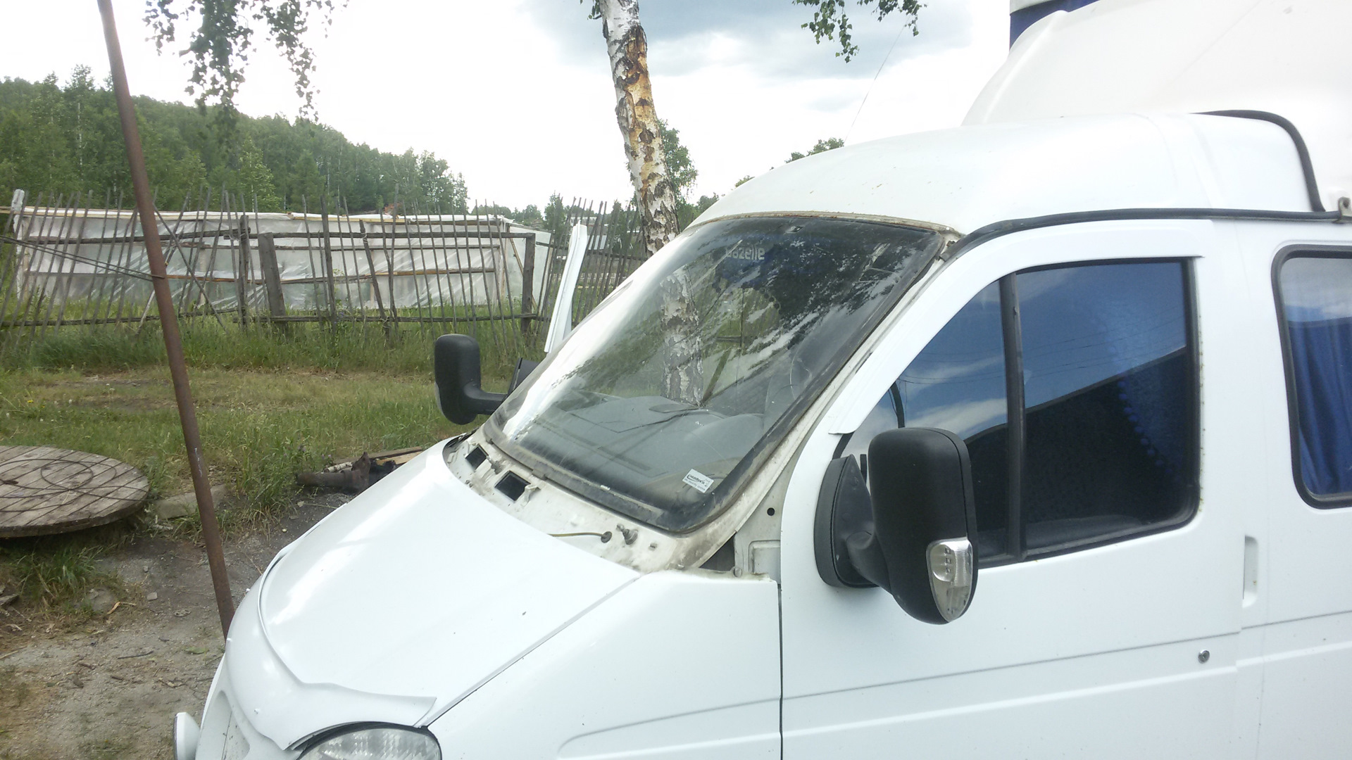

Леской срезаем старое стекло. Брат внутри, я снаружи. Пилим как двуручной пилой

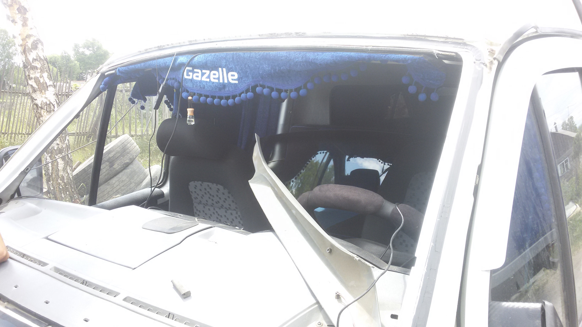

Снимаем старое стекло
Сняли старое стекло
