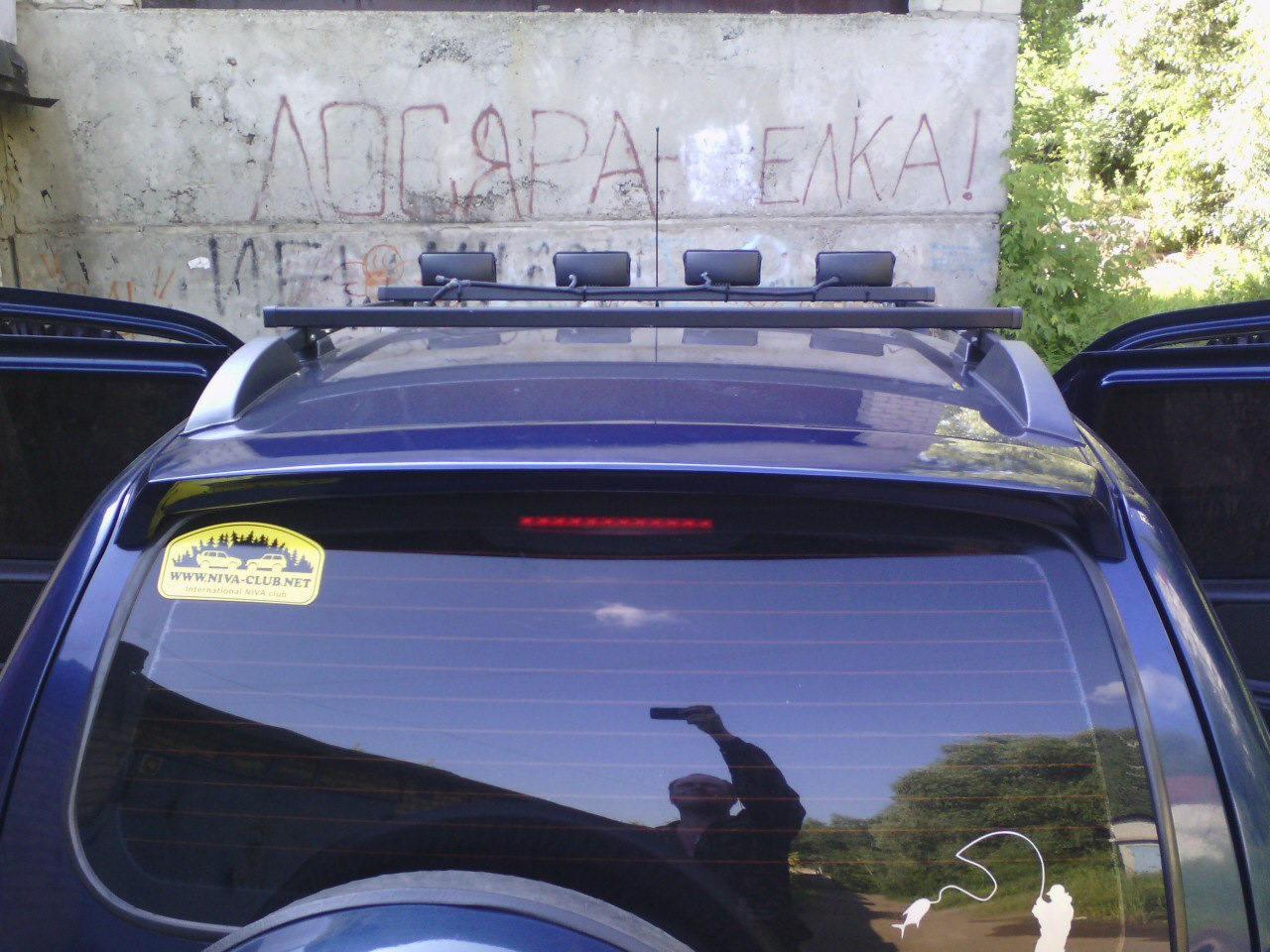

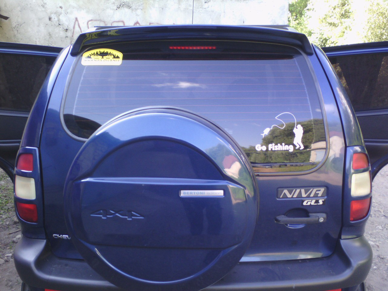

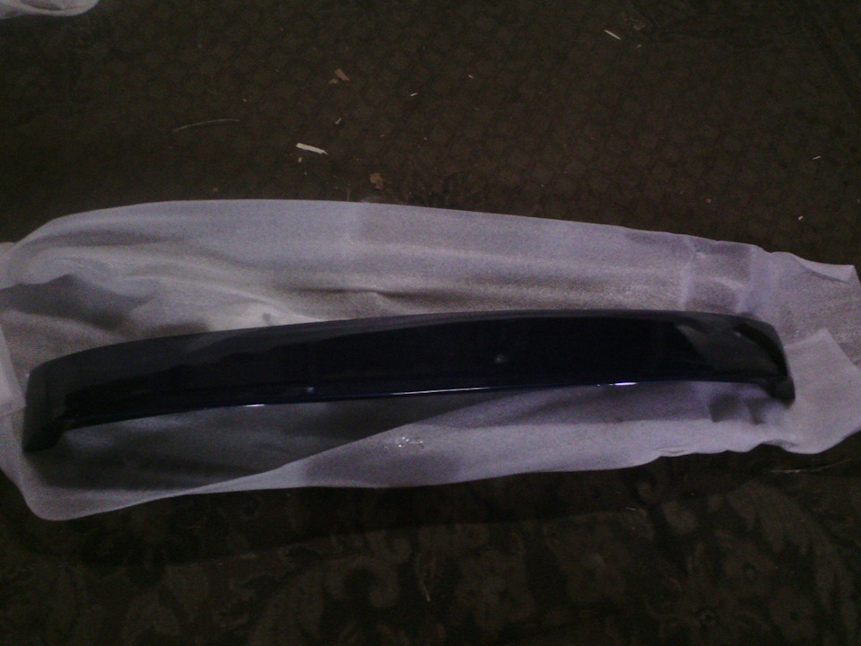

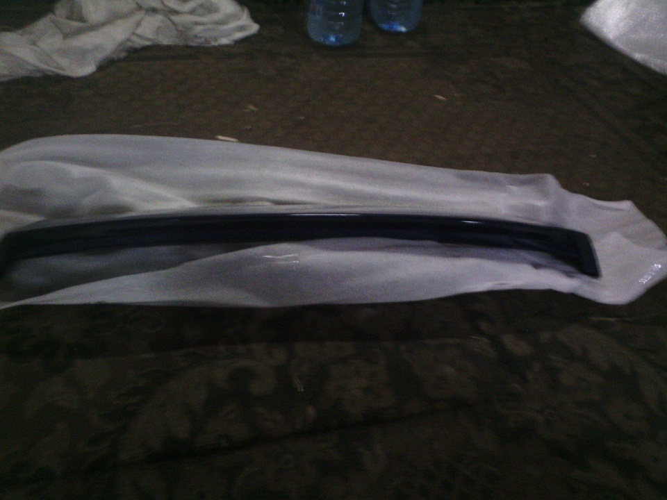

Приветствую Друзья! Решил сделать Шниверу подарок на годовщину, два года мы с ним вместе . Давно я хотел на Шнивера установить спойлер, но не знал где его заказать, а тут в ВКОНТАКТЕ наткнулся на группу m.vk.com/detalcar, распросил что да как, меня всё устроило и я сделал заказ . Вроде как и повод есть . Прошла ровна неделя и сегодня в 9 утра раздался звонок с желдорэкспедиции, груз доставлен, можете получать . Я пулей собрался и поехал за посылкой, получил и поехал сразу в гараж устанавливать . Установка не сложная . Место установки хорошенько вымыл и обезжирил, с помощью молярного скотча разметил место установки, на место крепления спойлера к двери на клеил 3М двусторонний скотч и приклеил спойлер к двери, для большей надёжности про сверлил отверстия в двери, обработал их антикорозийным грунтом и про мовилил и прикрутил спойлер на саморезы . Установка заняла где то около часа . Спойлер в цвет обошолся 2200 руб + доставка 900 руб . Я доволен как слон)))

у нивы конструктивно кузов так устроен, что заднее стекло постоянно закидывает всякой чачей, пыль снег и тд, спойлер решает эту проблему, на старых джипах, крузаках, прадиках и тд, они тоже для этого стоят, спойлер не всегда про скорость. причем тут инородность, это практично, дворником махать замучаешься, там бывает так закидает, дворник провернуть не может. P.S. Нахер залез в коменты, теперь сижу упираюсь, пишу, кому что доказываю…
