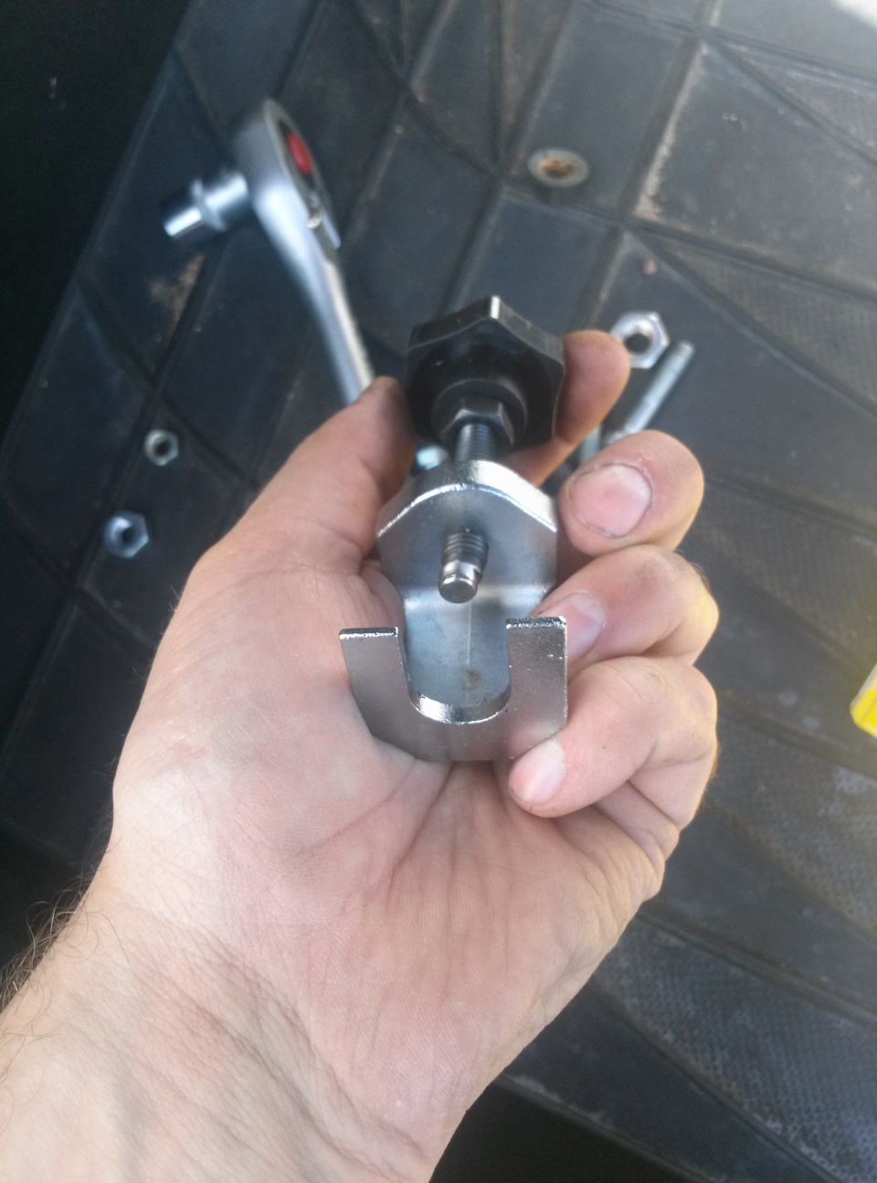

Шатаясь по малине, нашел несколько вариантов сьемников разных конструкций — жигулевских ценой от 15$ и универсальных, трехлапых за 30$///Но в приоритете была цена, т к сьемник нужен был на 2 раза))…В итоге набрел на универсальный за 5.
Заранее взял гайки на 8 (для сьемника)…потому как несмотря на внешне надежную конструкцию, сверху китаезы сделали большую пластиковую гайку на 32)).Не стал эксперементировать, кто кого — пластиковая гайка или приржавевший поводок)))…вместо гайки накрутил свои — и вращал (накройняк можно болт на 8 ввинтить)…Гайку на поводке, приотпустил, и шток сьемника вставил через нее (съемник на центр болта трапеции не попадал — съезжал, а в гайке держался).Все прошло на ура.
