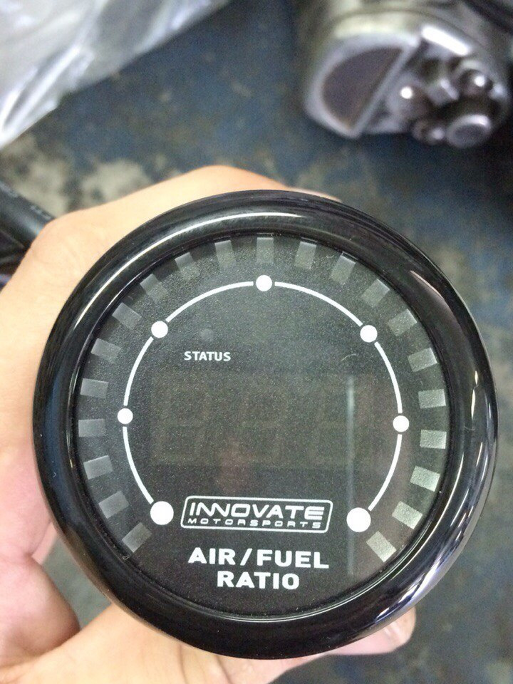

Сбылась мечта идиота, приобрёл Широкополосную лямбду INNOVATE MTX-l 3844, взял не новую, а чуточку б/у. Сказать, что от неё есть какой-то толк?! Нет, не особо! Просто иногда интересно посматривать на смесь когда валишь на 1.5 бара, ну и если вдруг, что бы не спалить мотор, дабы по какой-то причине произойдёт обеднение смеси, отпустить В плане подключения все просто, все на штекерах! Перед тем как начать использовать лямбду сначала надо сделать калибровку

Калибровка нужна, чтобы определить пределы измеряемых значений. Во-первых, лямбда зонд должен быть чистым и находится на воздухе — не в коллекторе выпускного тракта. Отключите лямбду от MTX-L монитора, проще это делать в салоне, а не в подкапотном пространстве. Без подключенной лямбды включите зажигание (запускать двигатель не нужно). Данная процедура сотрет старые значения, на мониторе появится ошибка E2, означающая отсутствие лямбда зонда. Все нормально, оставьте на минутку монитор с включенным зажиганием, затем выключите зажигание. Ошибка E9 Innovate MTX-L — свидетельствует о низком напряжение, бывает на незаведенном двигателе.
Подключите лямбду снова к монитору MTX-L и включите зажигание. Монитор покажет надпись "htr" что означает "Heater" (нагрев), процедура нагрева широкополосного датчика. При первом включение надпись изменится на "CAL" — первичная калибровка. После 30-60 секунд MTX-L должен показать значение на датчике. Обычно это 22.4. Всегда, сначала включения будет проходить нагрев, а после уже значение датчика кислорода, вне зависимости, какую температуру имеет коллектор. Когда калибровка закончена, необходимо выключить зажигание и установить лямбду в выпускной коллектор. Вы можете отключать лямбду от MTX-L монитора, не потеряв калибровку — только не включайте зажигание.
