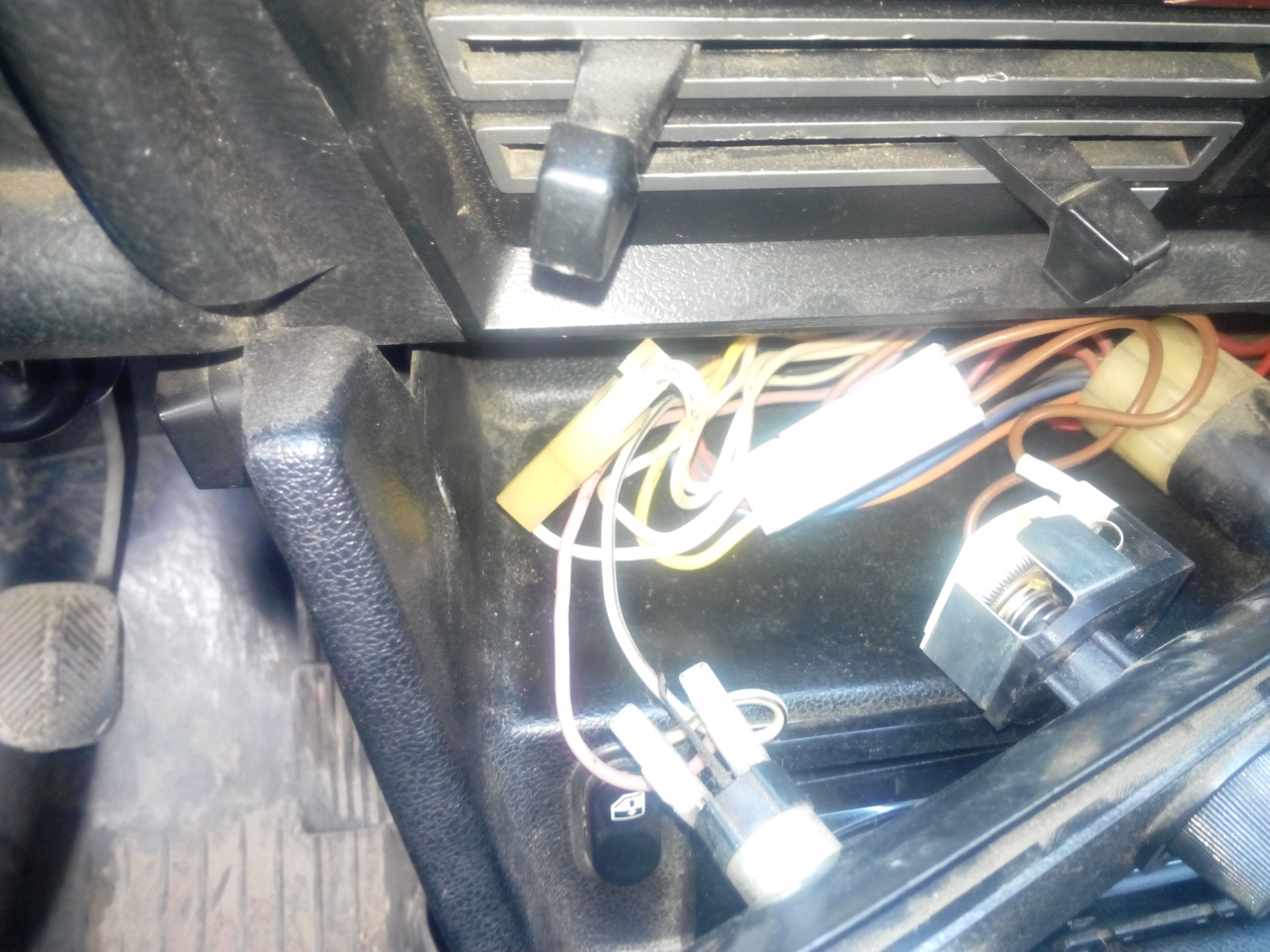

В какой то момент заметил что при включении габаритных огней (габариты, ближний свет, подсветка приборов) Стрелка датчика температур отклоняется в большую сторону на 2 мм. это напрягала, так как вентилятор начинал срабатывать когда стрелка уже была за 90. Почитав информацию на форумах не чего толком не узнал, решение проблемы скрывалась где то в проводке или в массе ( предположений было много), кто то писал " Забей у всех так"
НО "Забей" это не мой метод, должно быть все четко.
Начал я конечно с проверки контакта массы. Затем методом отключения предохранителей, стал искать где происходит утечка. Отклонения перестали при отключении 7 предохранителя (защищает цепь ламп освещения багажника, приборов, номерного знака, прикуривателя, левый передний фонарь габаритного света и правый задний фонарь габаритного света). Проверку методом отключения начал с прикуривателя и освещения приборов.
Отключив от реостата регулировки подсветки все провода стрелки температуры не отклонилась.
И так изменения происходят при включении подсветки приборов, купив заранее пять диодных лампочек снял панель приборов и вытащил из цоколя все лампочки подсветки начал проверять какая именно влияет. И вот она где проблема при включении лампочки подсветки датчика температуры стрелка отклонилась. заменив лампочку стандартную на диодную отклонения прекратились ( потребление у диодной очень малы и не влияют на сеть).
Заменил все пять лампочки подсветки во всех приборах все поставил на место.
Вот и решена проблема ( возможно от старости или еще из-за чего то, при включении подсветки масса уходила на лампочку тем самым давала отклонения в показаниях.
