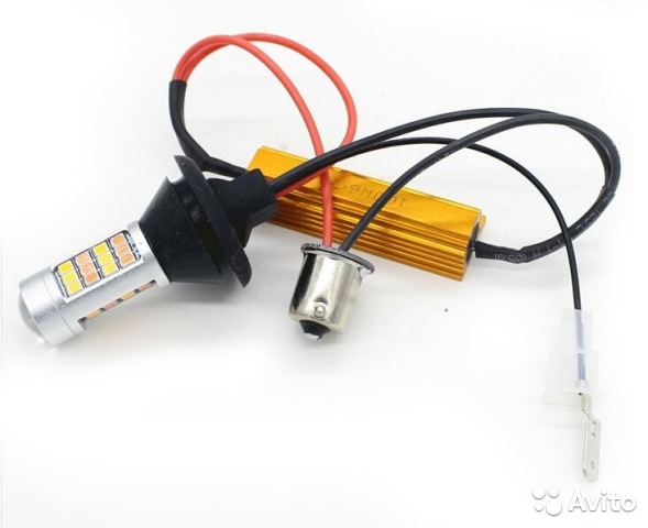

можно поставить такие как на фото, либо вот
www.drive2.ru/l/2730100/
ru.aliexpress.com/item/2-…itchback/32292981943.html
www.ebay.com/itm/400961852383
Если я правильно тебя понял)
Да они, ток побюджетнее. А обманки разве нужны?
это не обманки, а резисторы, чтобы продлить срок службы диодов, тк они работают именно по принципу затухания ДХО при включении поворота

ну ты будешь под них еще проводку мутить, тк они гаснуть при включении поворота не будут
да и вообще, я бы не стал
