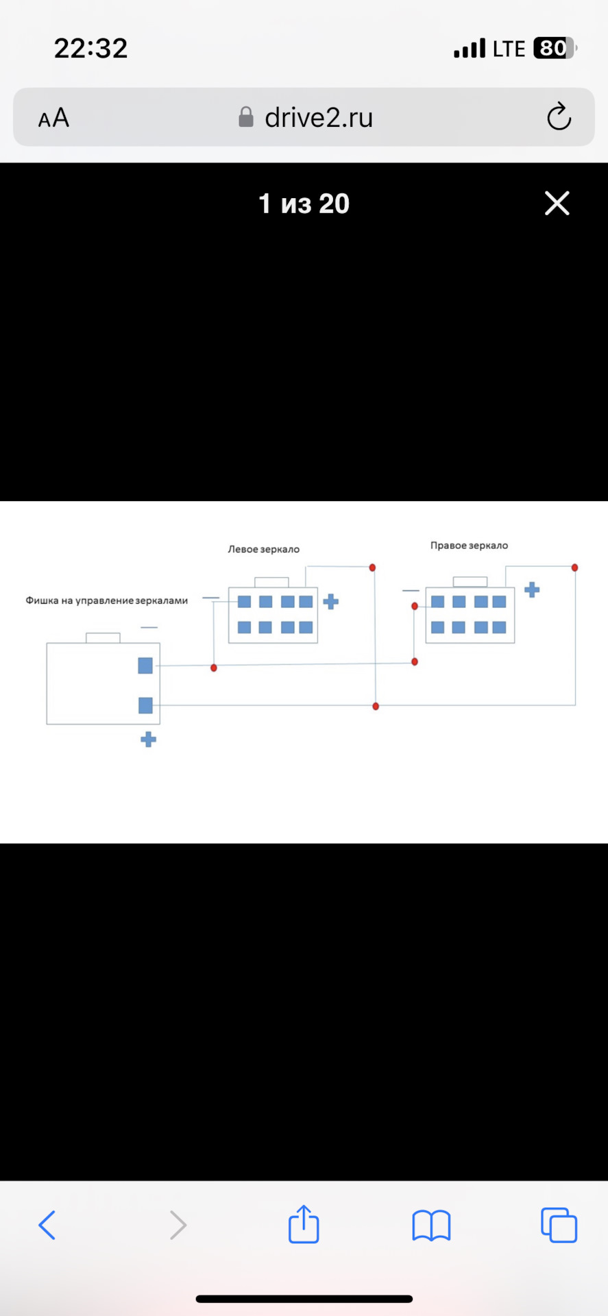

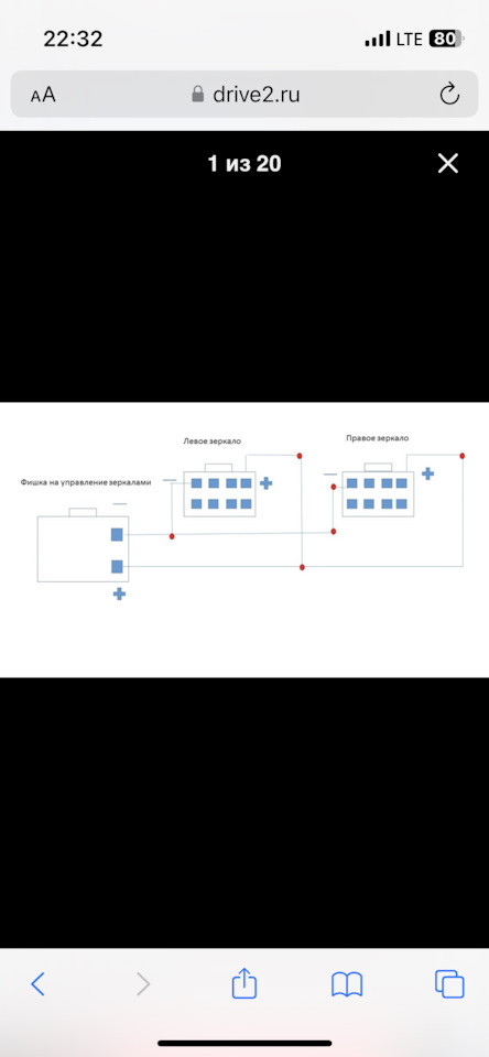

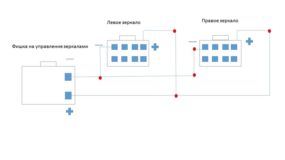

Основная задача проста — необходимо от кнопки управления зеркалами провести провода к левому и правому зеркалу, по примерной схеме (спасибо Саше sanek-es за рисунок)

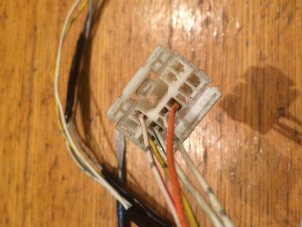

Фишка на зеркала, по аналогии с той которая стоит в зеркале имеет оранжевый общий замок, отводим его и иголкой отводя замок каждой клеммы вынимаем их (необходимо 4 клеммы)
Фишка на кнопку так же имеет общий замок, который отводится вверх и вниз от проводов, после этого иголкой извлекаются клеммы (необходимо 2 клеммы).

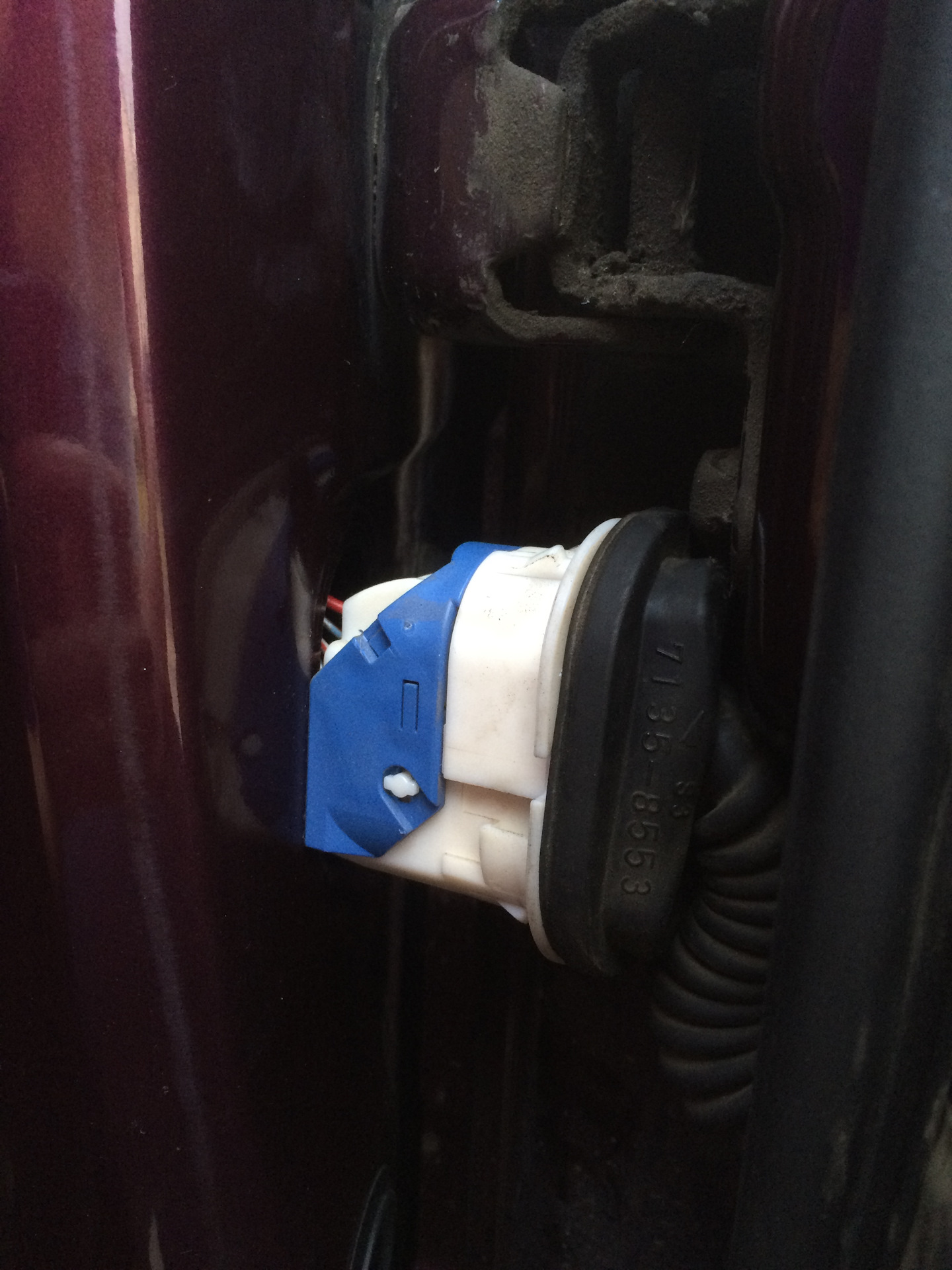

Общая фишка двери с синим фиксатором, (фото будет ниже), не имеет общего замка, а клеммы просто извлекаются иголкой (необходимо 4 клеммы).

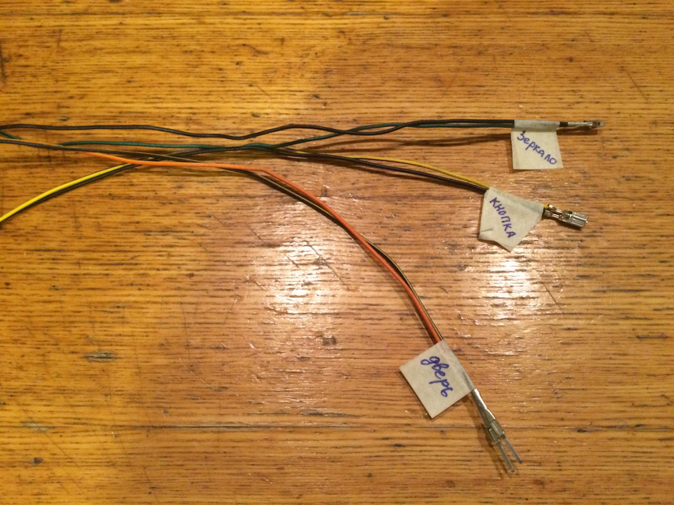

2 клеммы-папы на зеркала, 2 клеммы-мамы на разъем кнопки, 2 клеммы-папы на разъем между дверью и кузовом, все они разные, для удобства маркируем. По проводке-донору водительской двери измеряем длину проводов с небольшим запасом.
Cпаиваем провода по приведенной выше схеме. Так как мне помимо проводки водительской и задней двери, досталась еще и проводка пассажирской двери, то для пассажирской двери паять ничего не пришлось, я просто извлек 2 провода с клеммами (от фишки зеркала до фишки между дверью и кузовом). Вот так выглядит проводка дверей — сверху водительская дверь, снизу пассажирская.

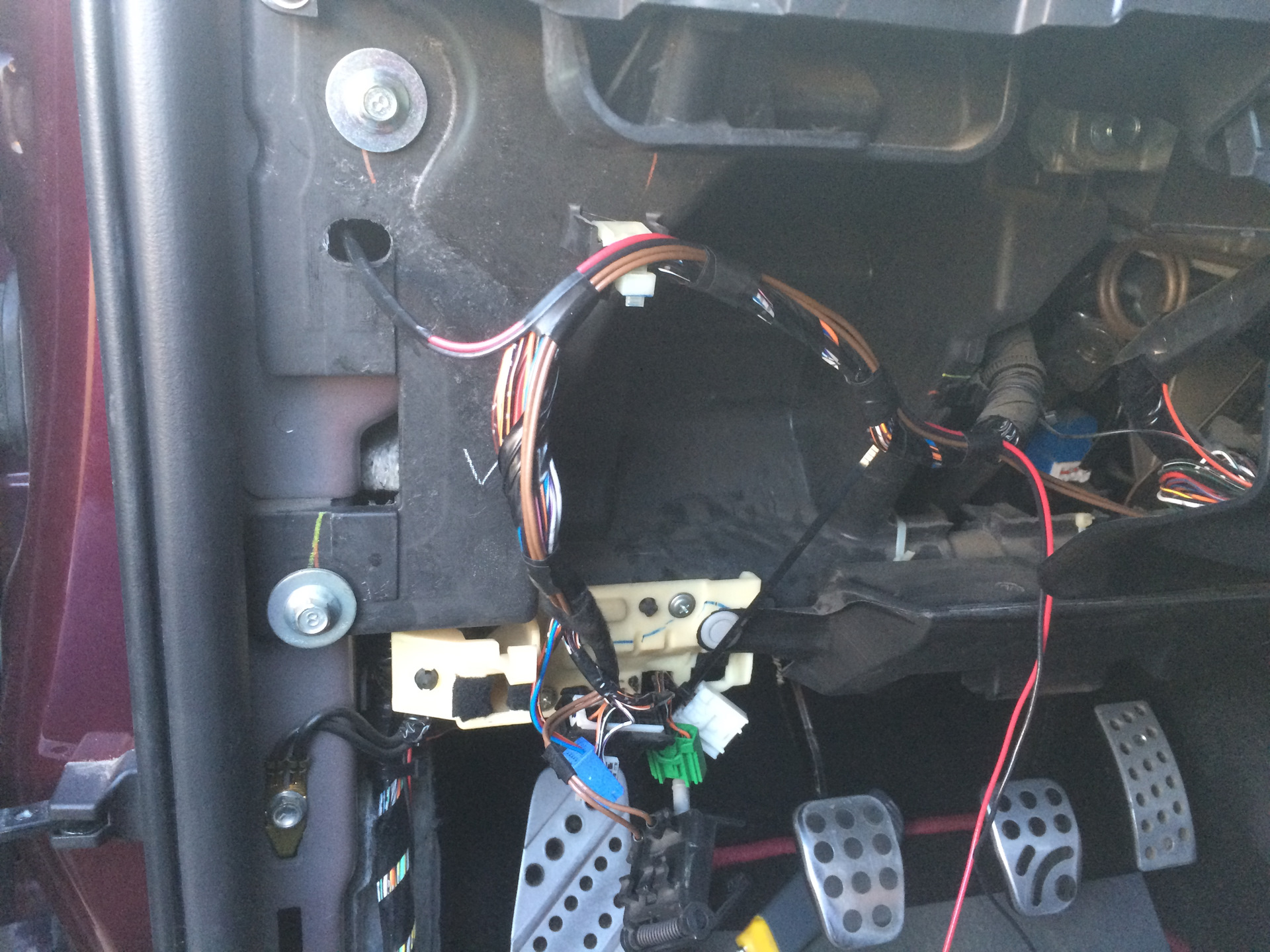

Пассажирская дверь — для удобства необходимо снять бардачок.

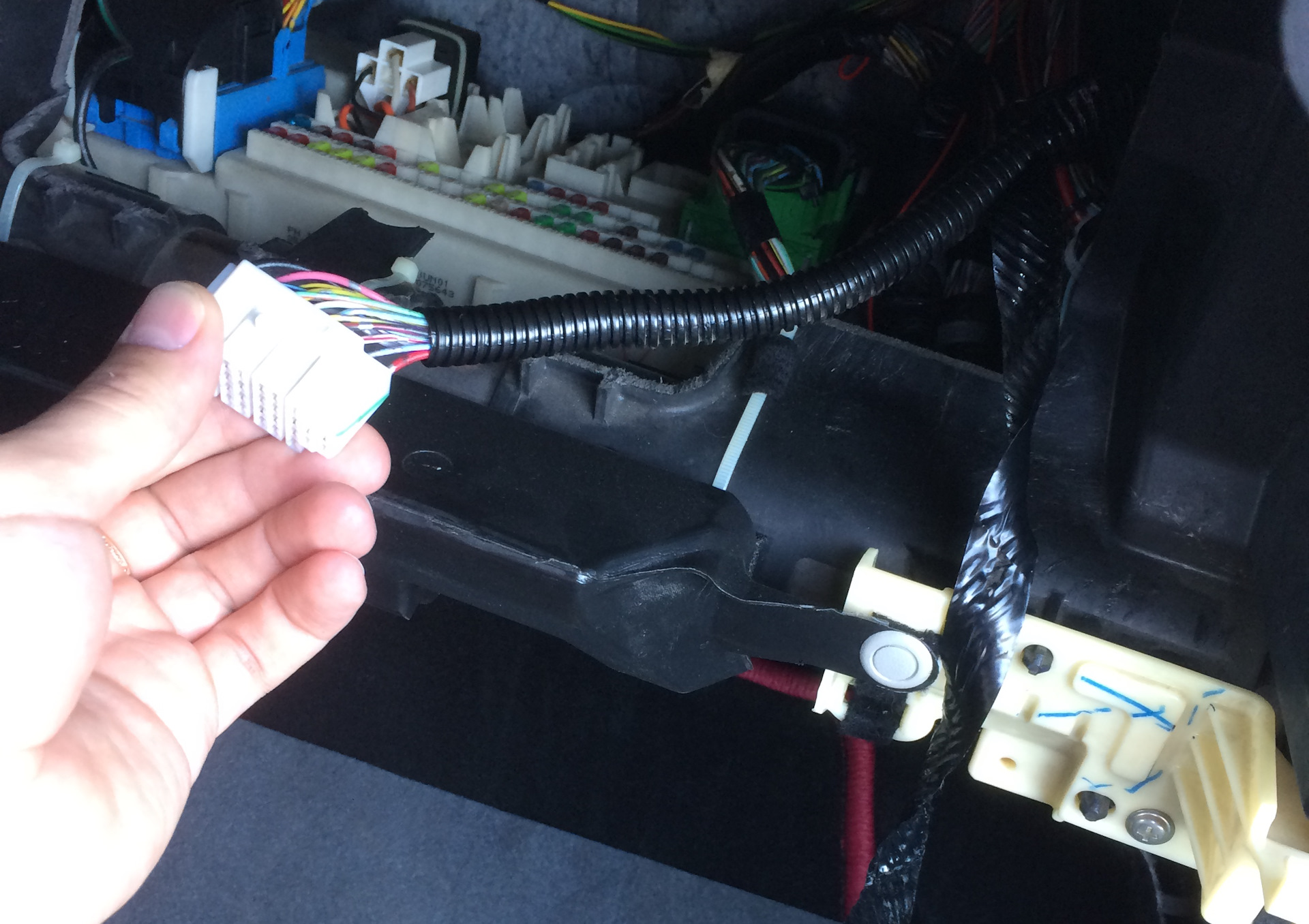

Снимаем резиновых кожух с фишки между дверью и кузовом. Отводя ОДНОВРЕМЕННО 2 фиксатора сверху и затем 2 снизу вынимаем фишку из кузова. Предварительно я бы посоветовал изучить строение фишки на проводке-доноре, чтобы ничего не сломать. А также возможно потребуется еще 2 руки, мне помогала жена.
Отводим синий фиксатор и разъединяем разъемы (на фото указал фиксаторы которые держат фишку в кузове — это 2 верхних, такие же снизу).
Для удобства добавления контактов в фишку проводки в кузове машины, я ее вытащил в салон, хотя этого можно и не делать.
Добавил контакты в свободные места, размотал изоленту и спрятал их в штатную гофру.
Дальше прокидываем провода по салону, как кому удобно, я прокинул по торпеде, так как она была разобрана.
Добавляем на аналогичные места клеммы в ответную часть фишки на двери
Примеряем по длине провода к фишке на зеркало
Аккуратно их укладываем и фиксируем, проводка пассажирской двери готова.

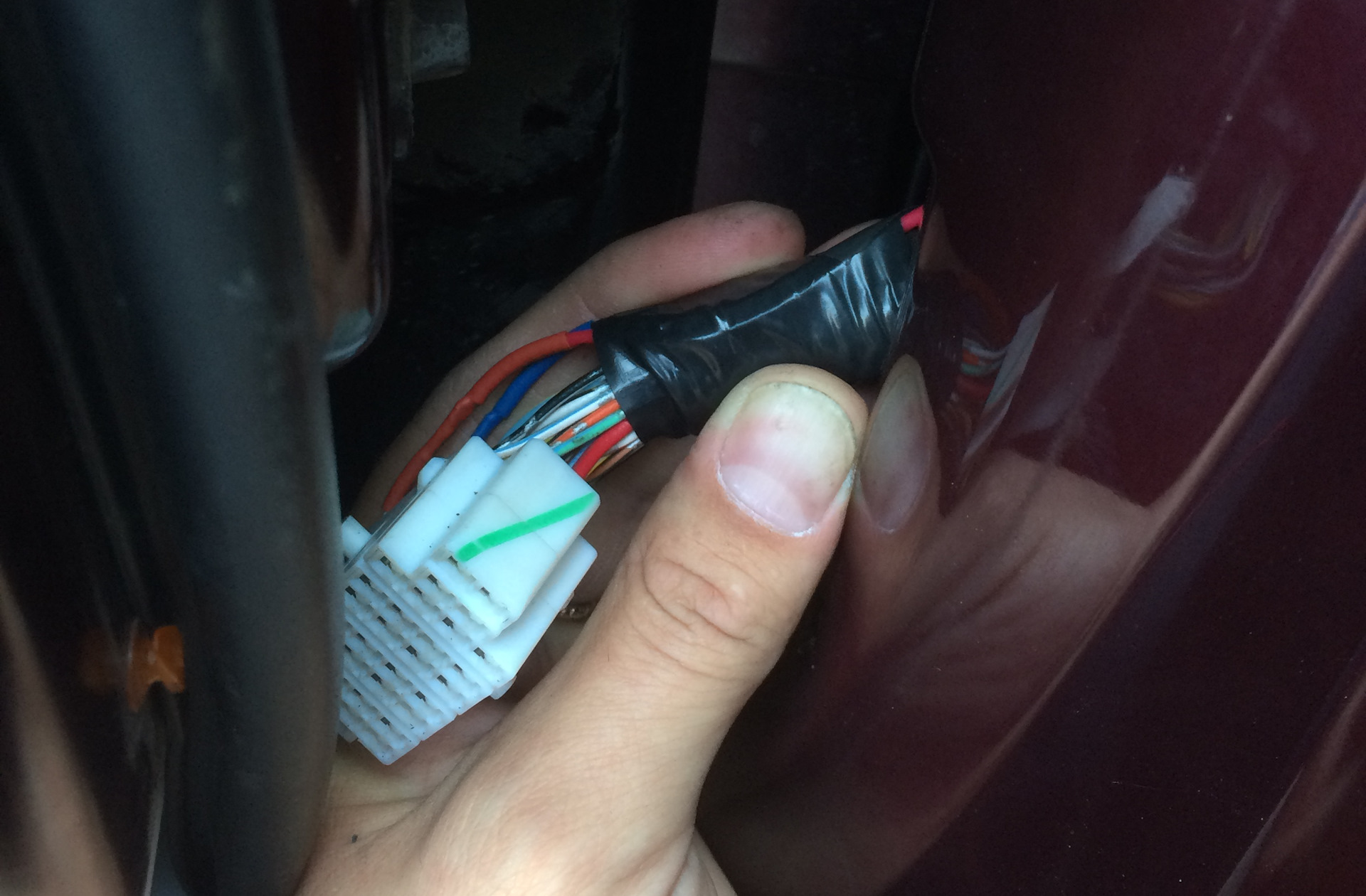

Водительская дверь, снимаем резиновый кожух, вынимаем фишку и разъединяем ее по аналогии с пассажирской дверью. Самое длительное это просунуть протяжку проводов – я использовал металлическую протяжку от гофры (давно ей пользуюсь), получилось не с первого раза и не совсем куда планировал, но потом проанализировал как пойдут дальше провода решил их оставить так
Добавляем контакты в фишку, с этой стороны в салон проводку не вытащить, поэтому в гофру спрятать провода не удалось, просто плотно примотал их к гофре изолентой.

Лёня спасибо за подробную инструкцию. Собираю себе сейчас такие зеркала и возник вопрос.
Как узнать где минус на кнопке управления и минус на зеркалах, чтобы соединить их между собой?
Можна ведь по не знанию минус от кнопки управления соединить с плюсом зеркала. Или я что-то не понимаю))
И какие ты провода использовал для прокладки в салоне? Сечение и т.д.
Вот схема, сверху язычки фишек (защелки), вид со стороны проводов фишек. Провод использовал 0,5 квадратов.

Как же прижать эти белые фиксаторы сверху и снизу на водительской двери, если рукой с обратной стороны не подлезть?))
2-мя отвертками это реально сделать, в первый раз лучше в 4-ре руки, потом и в 2-ве получится. Я подлазил сверху и снизу
Так это же водительская)) там лабиринтом сделано)
Не знаю какой там лабиринт, отжимаешь сначала ближние сверху и снизу, потом одну дальнюю снизу или сверху, не давая при этом защелкнуться остальным, потом нажимаешь последнюю оставшуюся…
Я когда провод складывания зеркал прокидывпл, то проклял всё) там не то что рукой… Так пальцем трудно пошевелить)
Поэтому в этих пальцах должна удержаться плоская отвертка
То есть разъединить разъем снаружи не получится?
Не вынув его из кузова, нет
