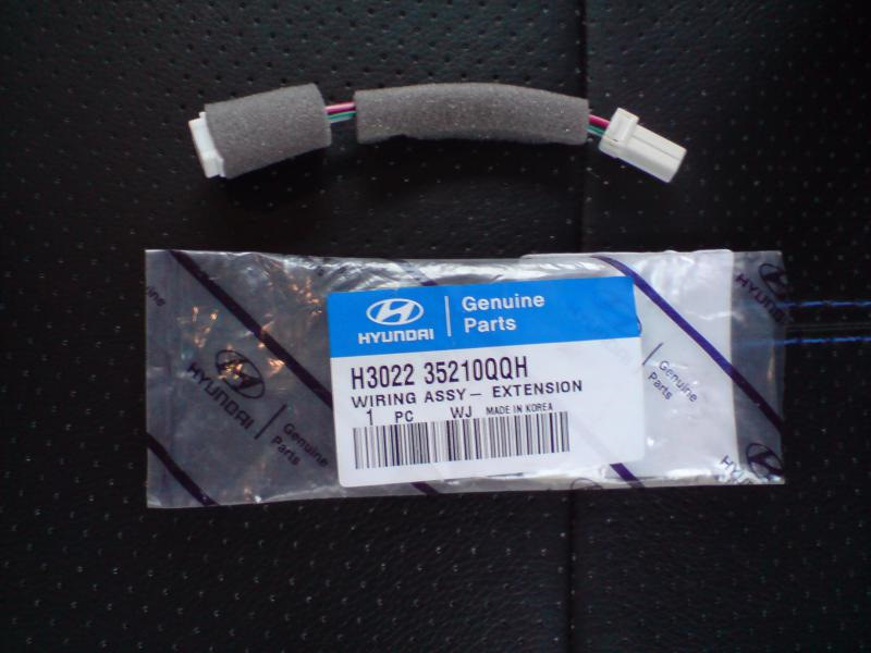

А теперь суть проблемы. При длительном движении по трассе с включенным кондиционером и температурой за бортом выше +25 градусов (причем, только при этих условиях, в городе не замечал) из сопел воздуховодов начинает идти теплый воздух, и поток воздуха ослабевает в разы. Установил вентилятор на максимум. Слышно, что он шумит внутри панели, и такое ощущение, будто потоку воздуха что-то мешает. Если авто постоит минут 10 на месте, из-под днища вытекает огромная лужа конденсата. Начинаю движение вновь — все хорошо. Но через какое-то время проблема опять проявляется. Начитался форумов I40 клуба: да, там пишут многие об этом, симптомы точь-в-точь как у меня. На Drive2 ничего не нашел. Из прочитанного сделал вывод, что в процессе длительного движения по трассе (у меня от получаса) обмерзает испаритель, и электроника отрубает кондиционер. Ехать к ОД бесполезно, ведь данная ситуация возникает только при вышеописанных условиях. Есть, вроде бы, решение. Устанавливают доп.сопротивление (ниже на картинке). Кто сталкивался, что делать?

Помогло! Все работает, как и должно быть
Сегодня (21.07.2016) дилер впаял дополнительное сопротивление. Правда, жара спала и проверить в ближайшее время не смогу. Отдал 900 руб. Уверяют, что теперь-то все хорошо у меня будет. Посмотрим…
Тогда попробую тоже завтра попросить своего ОД впаять доп. сопротивление, как раз, есть возможность проверить в выходные.

Жесть, проблема частая и решений однозначных ни у кого нет( Хотел купить данный резистор, но негде не бьется, только у дилеров нужно заказывать, стоит понты, до 100 руб. и называется интересно"проводка бампера" )))

Читайте форум по Солярисам за 11-12 год. Там была эта проблема и ее решали по гарантии, впаивали дополнительное реле. После этого все работало хорошо.
