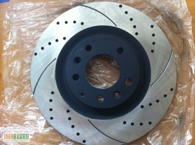

в общем хочу с насечками или перфорацией, нашел только Otto Zimmermann 600.3243.52, но ценник конь, ждать долго …
может кто что подскажет? на Экзисте только обычные все, кроме этой модели, нужны именно 340 мм

Перфорация для красоты, ты в курсе? Бери насечки или гладкий под более гражданский вариант

Оригинал+ насечки, работают на Пятёрочку. и ценник норм
А как насчет оригинальные диски + насечки? У меня так, полет нормальный. От Jussi
Большая вероятность что могут лопнуть при высоких температурах
Кто могут лопнуть при больших температурах? Zimmermann — могут. Brembo Sport — могут. Те что перфорированные (с дырочками). А с насечками — не могут. У нас бюджетные граждане пилят болгарками оригинальные диски, чуть чуть. Это нужно чтоб с колодки снять верхний, перегретый, кристаллизующийся слой. Износ колодок при этом большой, но в гонках важнее тормозной путь. Если дорого купить дырявый Zimmermann, то я честно не понимаю зачем вообще начинать об этом думать и создавать подобные темы? Ведь расход колодок, пылища от них и расходы на мойку тоже будут дороги.

У меня стоят Zimmermann 600.3243.52, с родными колодками не очень. Кроме вида пользы нет, нужны другие колодки.

Спроси у дилера EBC быть может есть TurboGroove живые.
нету у них ((
А если с ECS взять, за недельку доедут.
www.ecstuning.com/Volkswa…Braking/Rotors/ES2500853/
хороший варик, возьму на заметку . не скажу что бюджетный ))
Из того что там есть я бы сказал бюджетный ))) вот облегченные с конским ценником. Еще если не принципиально можно глянуть роторы от TTS 338x30.
