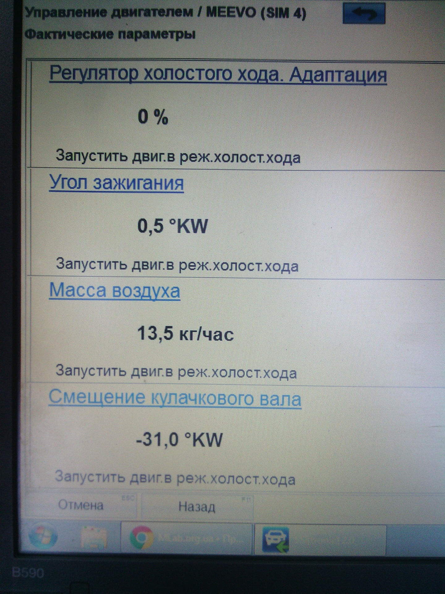

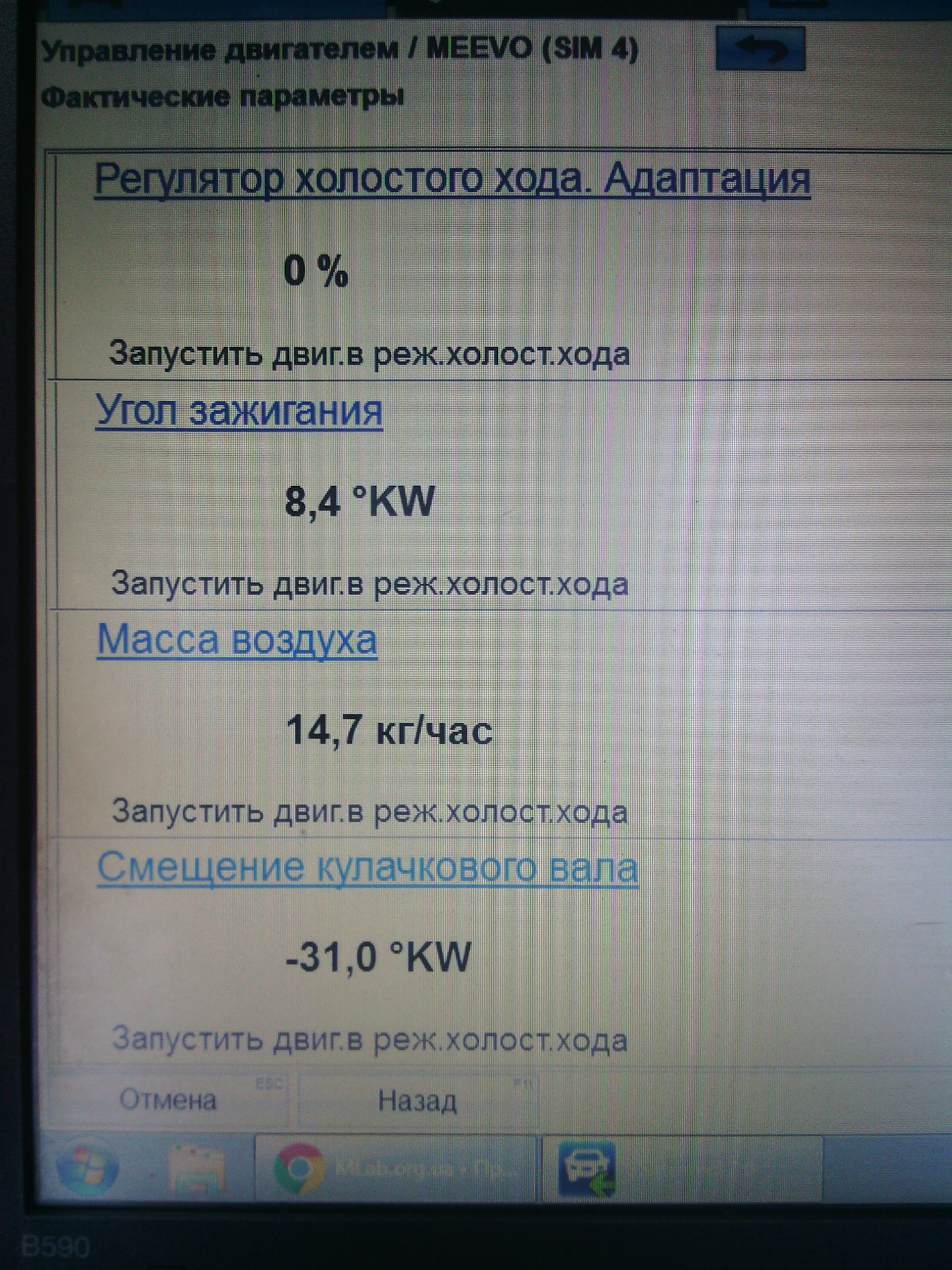

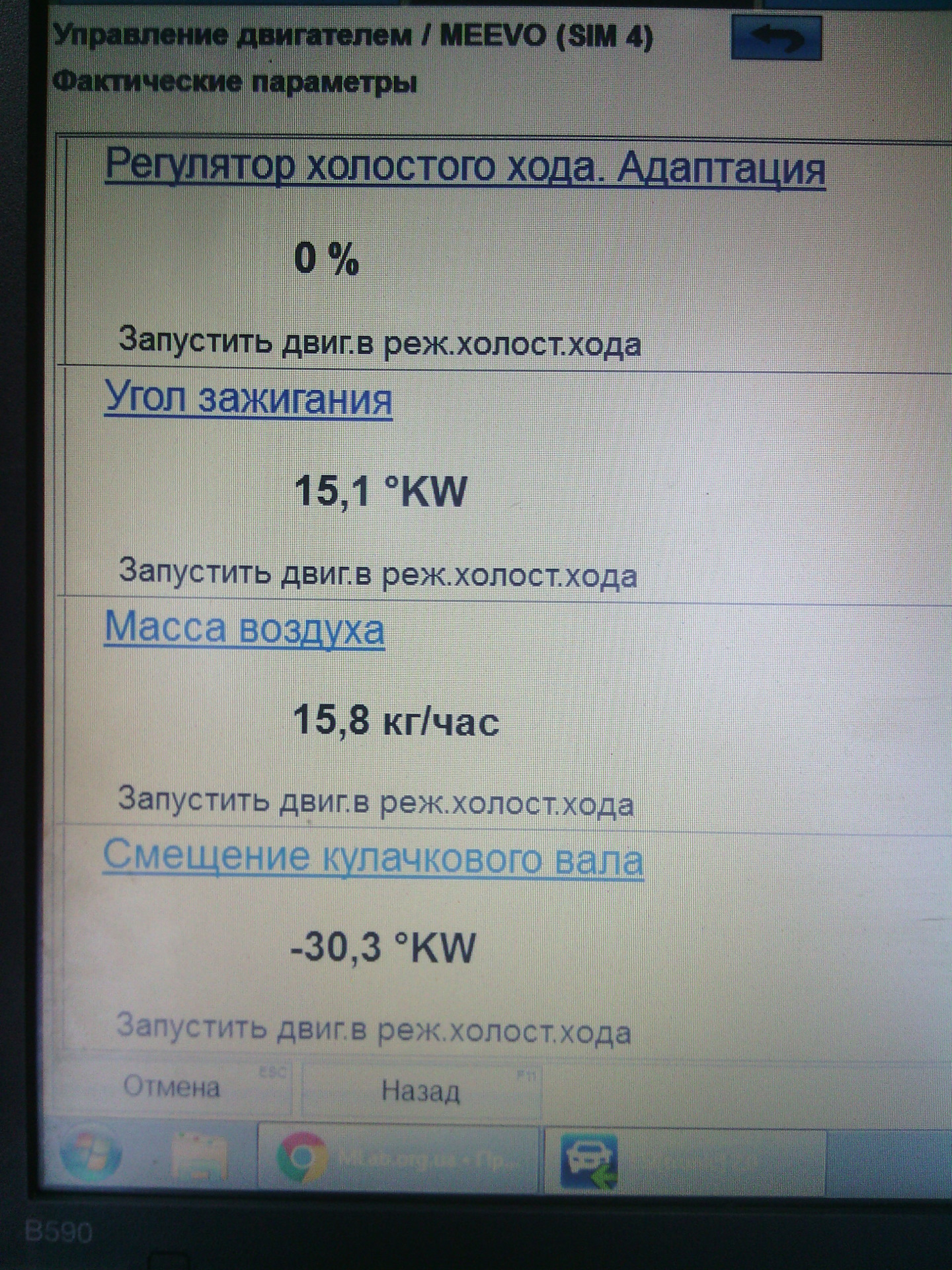

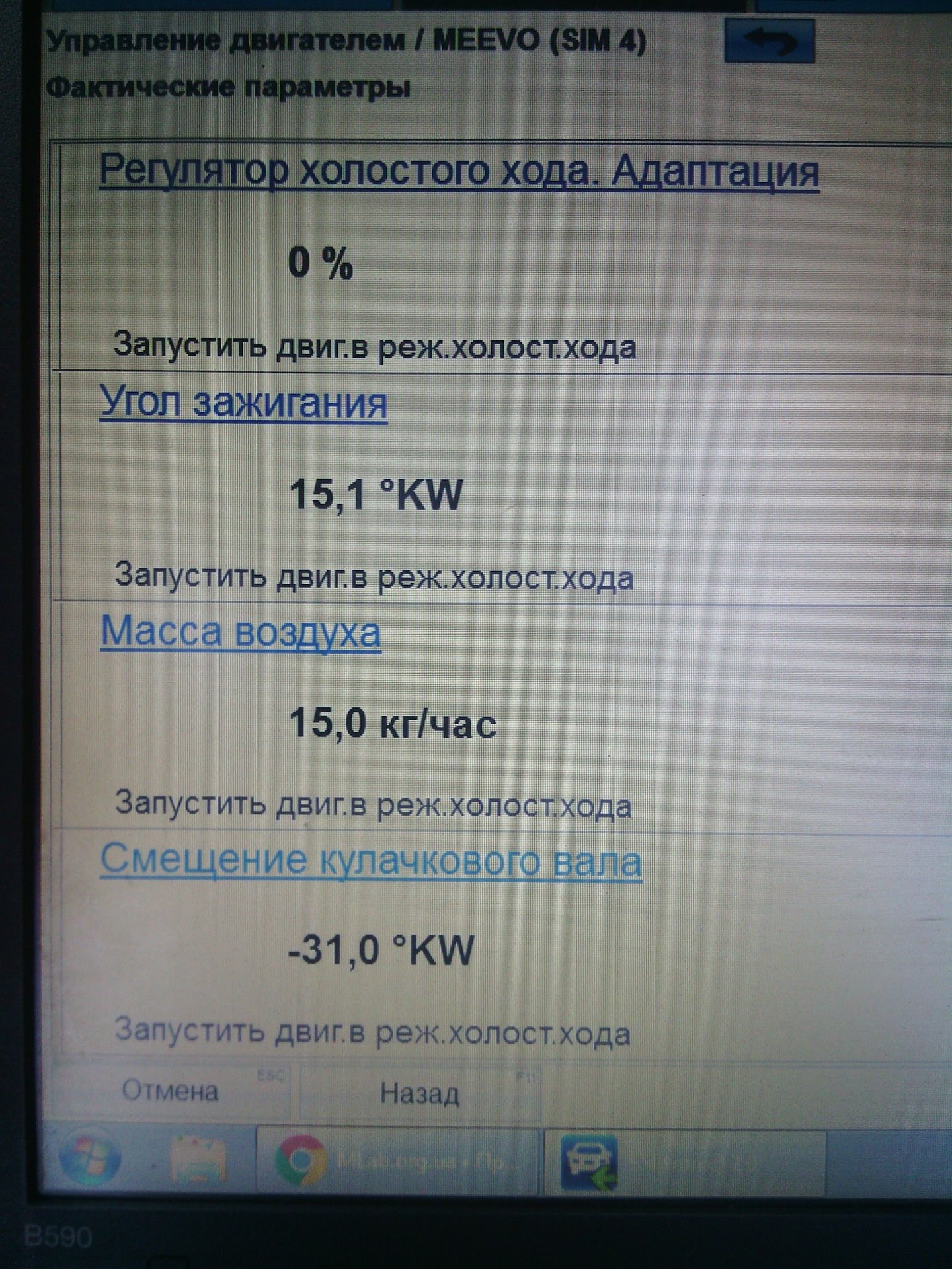

Установил я значит двигатель, поставил коробку, прикрутил кардан, повесил глушитель. Прикрутил все провода, вы.бся со стартером (пытался прикрутить проводок на втягивающем). Пробую заводить, стартер молчит. Выхожу смотрю, забыл прикрутить массу на двигатель. Завожу, гидрики прокачались, сразу нлушу. Как знал что опять масло побежит из под натяжителя( Снимаю компрессор, снимаю натяжитель. Затягивал хорошо, но шайба не прижалась 1/3( сделал прокладку из паронита. Перезарядил натяжитель, поставил, завёл без компрессора. Проверяю, сухо. Всё собираю обратно. Уже собрался выезжать, вкл заднюю, а она вперед едет( Опять на подъёмник, регулировать тросик. В итоге ручка кпп стоит не ровно, и задняя недовкючается как и было до этого( Чуть машина прогрелась и обороты опять начали плавать. Лябды у меня не подключены, думал дмрв — поставил от волги, изменений нет. С отключенным датчиком температуры обороты стоят в районе 1000. Уже не знаю куда копать(( Двигатель в норме, компрессия 11,5 во всех цилиндрах, раньше в 4ом было 9. Обороты плавают в районе 500-1000, иногда слышны пропуски зажигания, при резком ускорении до 3000 машина сильно дёргается( если разгонять плавно, то рывков нет. Ошибок по двигателю нет.

от какой волги дмрв?
Дмрв siemens 20.3855
как родной подходит? или не ездил с ним?
