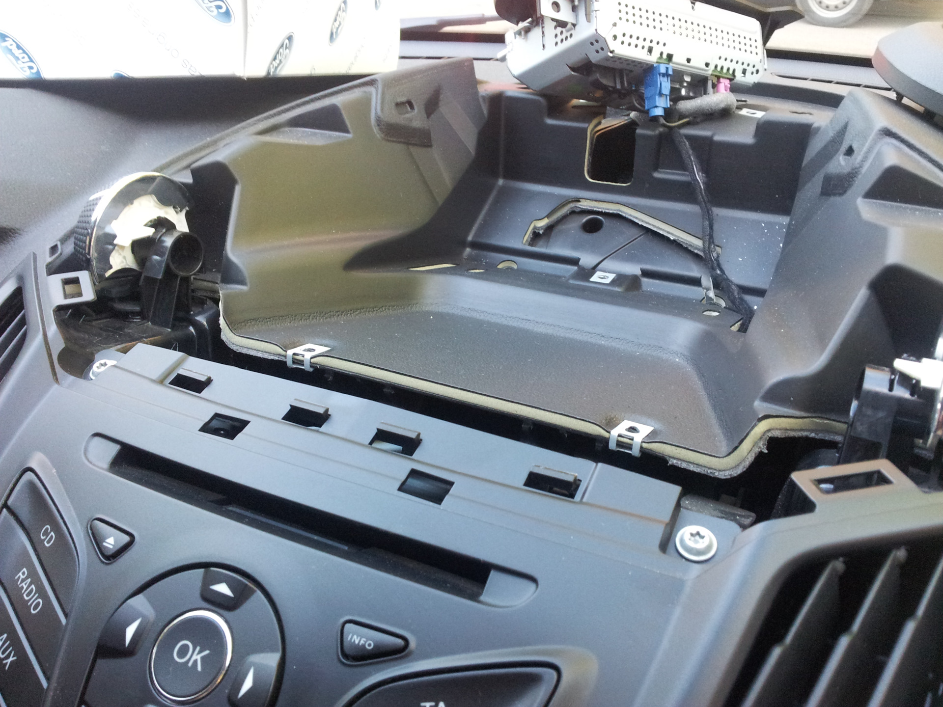

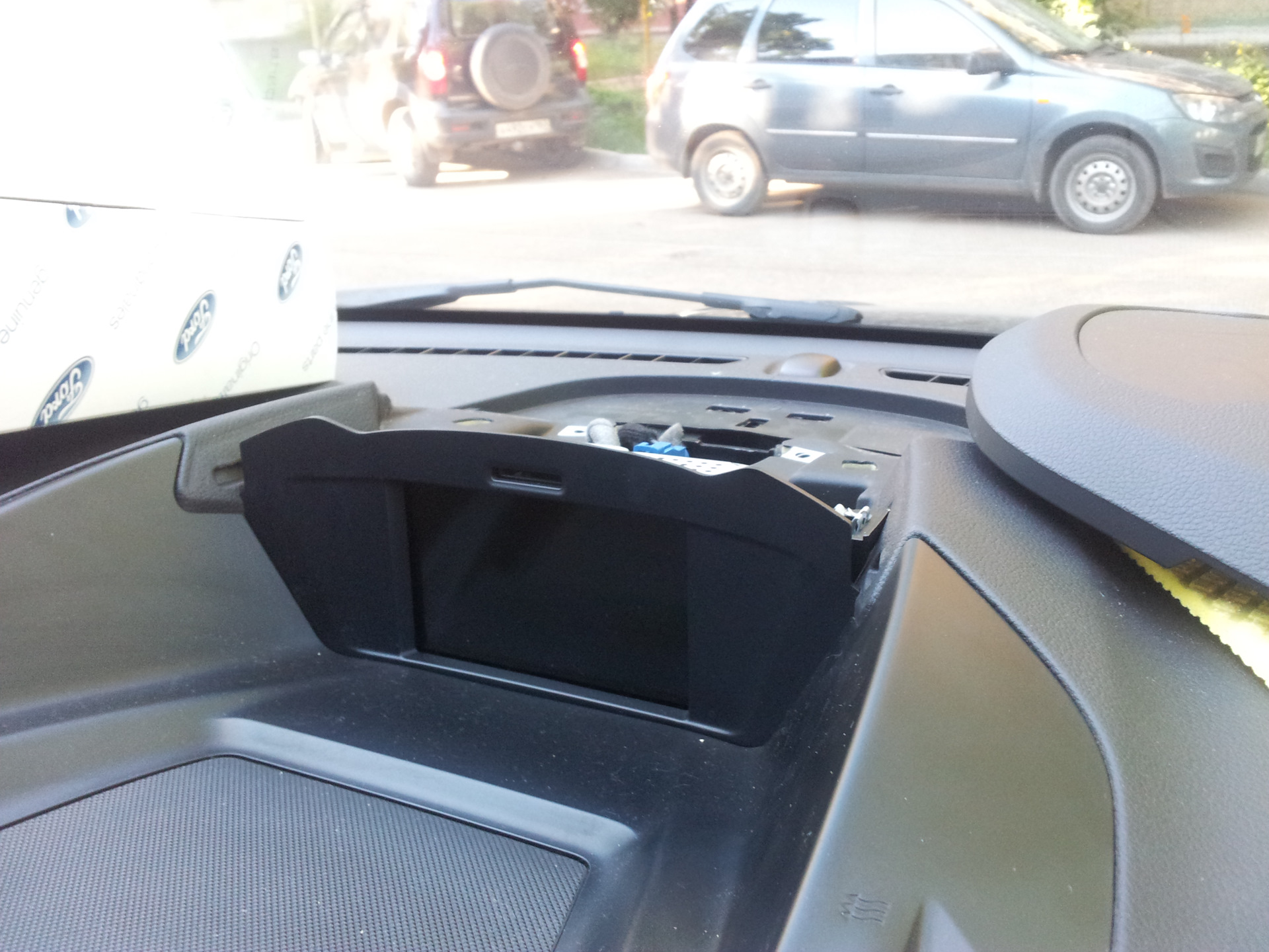

С целью полноценного использования "Синка" докупил кнопки и рамку РП3, кнопки проблем достать не возникло, а вот рамку пришлось покупать из германии, ждал доставку
порядка 2 с половиной недель.
Для установки требуется 1 отвертка Торх Т25, прямые руки тоже приветствуются :)
Итак процесс установки следующий:
1. снимаем козырек над экранчиком, там довольно жесткие клипсы, осторожнее не ударьте лобовое стекло.
2. отвинчиваем за дисплеем 2 винта, вынимаем и отводим его в сторону.
3. снимаем резиновую прокладку перед дисплеем.
4. откручиваем под ней 2 винта и винт под дисплеем, снимаем пластиковую накладку.
5. отключаем клемму, снимаем панель с кнопками.
6. ставим новую панель и в обратной последовательности собираем.
фото прилагаю.
Вся процедура заняла около 20 минут.
