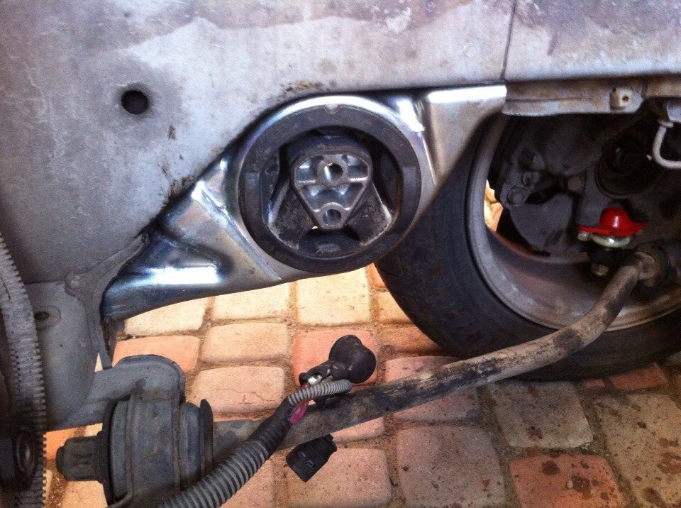

А вот на месте новая подушка двигателя.
Старые с пробегов 100000 изрядно потрескались, уж очень много резины сделали на заводский опорах.Хотели на заводе как лучше, убрать максимально вибрацию с кузова, а получилось как всегда, мотор ходуном ходит под капотом))
Ну посмотрим как будут ходить эти якобы усиленные подушки.
Отличие: сайлентблок меньше в диаметре, больше алюминиевая сердцевина, соответственно меньше резины.

Да опоры ДВС -конечно Жесть (типа усилинные), пустая трата денег! Берешь стандартную опору и вставляешь в нее резиновые шлангочки и закрепляешь хомутами (работает очень долго, 2-й год так катаю). и ли второй вариант — берешь опять же стандартную опору и заливаешь ее вот таким вот стекольным герметиком prom.ua/p35365411-klej-stekolnyj-crocodile.html (опять же проверенные вариант).
Такое работает с опорами 08, с Калиновскими не катит…
Да и на заводских опорах резина дубовая, они и трескаются из за недостаточной эластичности
+на этих опорах резиновые буферы находятся с низу, а у заводских сверху,
Значит залить все стекольным герметиком!
