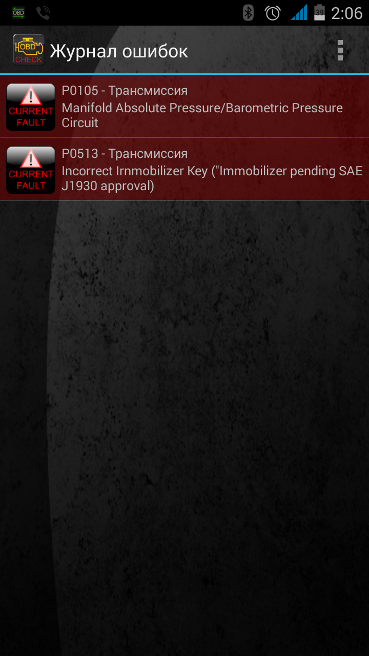

Машину завести решил с автозапуска… и почему-то на брелке у меня нет сигнала о том, что машина завелась. Ну, да бог с ним, заведу с руки, мало ли что… сажусь в машину, поворачиваю ключ и горит Check Engine. Завожу машину… завелась без проблем. Ошибка не гаснет. В машине со мной всегда ездит сканер OBD, подключаю его и начинаю считывать ошибку. Полный уверенности, что это снова P0300, я круто обламываюсь! Показывает следующие ошибки:
1. P0105 — Трансмиссия (Manifold Absolute Pressure/Barometric Pressure Circuit)
2. P0513 — Трансмиссия (Incorrect Immobilizer Key ("Immobilizer pending SAE J1930 approval))
Открыл капот, посмотрел как все работает. Все как обычно, никаких утечек. Решил сбросить ошибки, мало ли что. Сбросил и поехал. На этом история не заканчивается )))

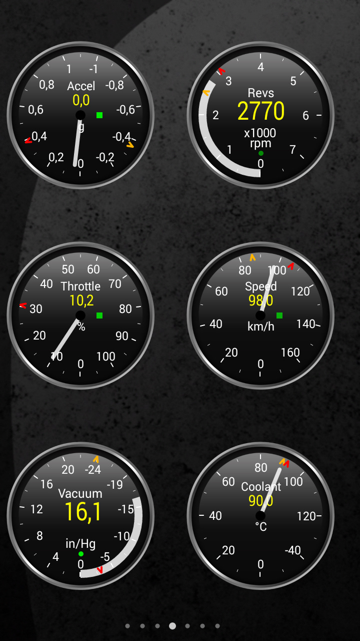

На выезде из города мой радардетектор вдруг начал кричать мне, что впереди установлена Стрелка. Я по привычке начал сбавлять скорость и бросил взгляд на приборку, чтобы оценить с какой скоростью я еду… и вы не поверите, я оказывается стою на месте ))) Как так? Что за фигня? Скорость не показывает! Так же пробег стоит на месте. Заснял видео.
Пока ехал по трассе, побаловался с программой Torque. В ней все четко, холостой ход 780 и не скачет, скорость показывает, все показывает… а на приборке я стою на месте.

UPD2: Проблема с непоказыванием скорости решилась! Спасибо st-st. Просто в разъем был воткнут ELM-сканнер, а как оказывается он не дружит с нашим датчиком скорости и поэтому скорость не показывает.

по ошибке № P0105 пока датчик ДАД не сменил холостые были 1500-2000 и машина была совсем овощем с офигенным аппетитом на бензин, датчик ДАД взял с алиэкспресс за 1200 рублей, оригинальный мне предложили за 10 килорублей и не оригинал 6 килорублей. Смотри ДАД и не вздумай его мыть карбоклинером)))

Скорость которую показывает елм он берет из расчетов через спутники gps то есть не из мозгов.
Пробовал 2 разных китайских елм и никаких сбоев на приборке небыло.
Так же у тебя ошибка иммобилайзера. Причина где то в обходчике иммобилайзера в котором лежит чип для того что бы работал автозапуск. Некорректный ключ иммобилайзера. Возможно какие то помехи помещали считали правильный код с чипа.
Так же ошибка цепи ДАД. Либо в проводке обрыв либо датчик умер что крайне редко случается если его не трогать.

Спасибо за разъеснения. Меня больше напугало отсутсвие скорости при движении ))) А оказывается это все из-за китайского сканнера!
Не пережавай! Все у тебя хорошо. Теперь расслабся и слушай причину. Китайский елм не дружит с нашим датчиком скорости. Ты наверняка катался с воткнутым в разьем елмом, вот скорость и не показывала. Мотом жена поехала, естественно никакого елма не втыкала и у нее все работало. Можешь даже проэксперементировать. Ну а по ошибкам х.з. Нужно по месту смотреть.

а вообще надо копать ошибки:
— Код № P0105: Цепь датчика атмосферного давления
ВОЗМОЖНЫЕ ПРИЧИНЫ НЕИСПРАВНОСТИ
• Отказ датчика атмосферного давления.
• Обрыв или короткое замыкание в цепи датчика атмосферного давления или плохой контакт в разъёме.
• Отказ блока управления двигателем.
— Код № P0513: Цепь иммобилайзера
• Обрыв или короткое замыкание в цепи иммобилайзера или плохой контакт в разъёме.
• Отказ иммобилайзера.
• Отказ блока управления двигателем <мкп>.
• Отказ блока управления двигателем/коробкой передач <акп>.
