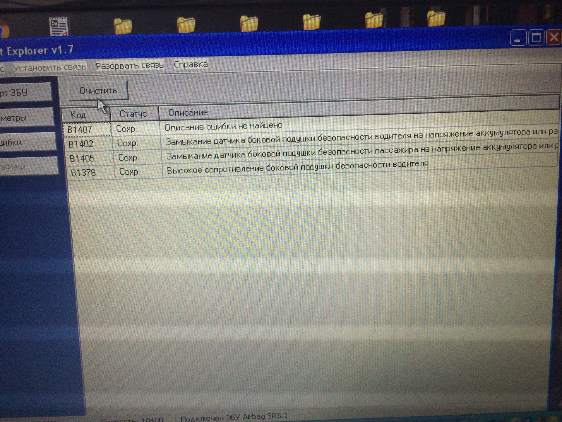

Отрыл я дома провод OBD который покупал когда то давно для своей 15шки)Установил прогу для шевроле на свой завалявшийся нетбук подключился и вуаля))убрал ошибку подушек которые на эпиках вылазят (почти у всех болячка)в итоге понял что ошибки были либо из за севшего АКБ(у меня меня стоит новый) либо из за шлейфа в руле)кароч5е если появится снова переберу и подожму контакты)ездил с этой ошибкой с момента покупки и не парился)))но понял момент что пощухи не раскроются если будет ошибка)после недавнего дтп небольшого призадумался))на след.день поправил.
Кстати хотел полазить по параметрам движка но видимо эта прога не канает.

Парни, подскажите пожалуйста… У меня вылезла такая-же ошибка… Проверил контакты под сиденьями (серые разъемы, желтые не смог разъединить) выдернул- воткнул… ничего не изменилось…
Как можно точно установить какой датчик моросит? OEM блютус может это сделать?
привет! у меня таже проблема. расскажи с самого начала подробнее. Что надо сделать с самого начального этапа и до конца
А ABS ошибку чем через OBD убрать можно, не подскажешь?
Попробуй cascade
Повезло. У меня проблема была гораздо глубже. Посмотри в бортовике
для диагностики двигателя кабель нужно переделать www.drive2.ru/l/3566830/
Ты сам пробовал?
нет, руководствовался схемой из мануала savepic.org/6418551.png кстати, chevrolet explorer для диагностики двигателя, например, не подойдет. из абс прочтет мандо, тевеза там также нету. а вообще, проще конечно elm для двигла купить
Я шевролетом только к подушкам подключался, к абс не хочет. Елм тоже имеется.
скорее всего абс уже от рестайлинговой модели стоит, а ее в программе нет. нужен другой софт.
Да рестаилинг все кроме кузова и приборки.
