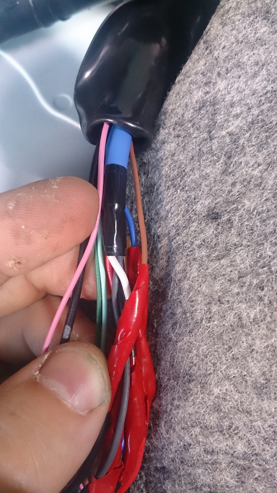

После покупки машины сразу озадачилась установкой камеры заднего вида. Вся информация по устаноке есть на Драйве, кроме одного маленького момента, о нем чуть позже. Итак симптомы которые были у меня после подключения камеры: частые отказы включения камеры после не продолжительного останова двигателя. Долго с мужем копались и выяснили, что при таких отказах на камеру постояно приходят +6 вольт, хоть включена задняя передача, хоть любая другая. Было принято решение снять все светодиодные лампочки, думали что они как то влияют на ГУ, и оно глючит, но не помогло.
Оказалось все на много проще, если снять защитную изоляцию жгута, который приходит в багажник, чуть дальше, то увидим отдельный синий кабель камеры заднего вида, в котором идет 4 провода (+, -, видео, экран) вот именно к ним и надо подключить камеру. Изначально минус мы взяли с другого кабеля и получили нестабильную работу камеры.

Првет, а можно подробнее по кабелям? цвета и расшифровка. +, — 12 или 6
ГУ выдает 6 вольт на питание камеры. Маркировка — (белый)+6V, (черный)плюс видеосигнала, (красный)минус видео, и(серый) минус общий
Благодарствую! Еще один момент, я не электрик, но коль это штатная коса для камеры, что если я на +6 повешу повышающий импульсный стабилизатор до 12 (камера просто уже приехала…) это будет нормально?
И еще тогда один вопрос питание есть всегда? или только в момент переключения задней? Может знаете как подается изображение на экран, где управляющий провод?
Лучше поставить реле на 12в, которые можно взять от фонарей заднего хода. Штатные 6в приходят на камеру в трех случаях: при подкючении аккумулятора (необходимо отключить когда устанавливаете камеру), в момент запуска двигателя (опрос) и при включении задней передачи.
