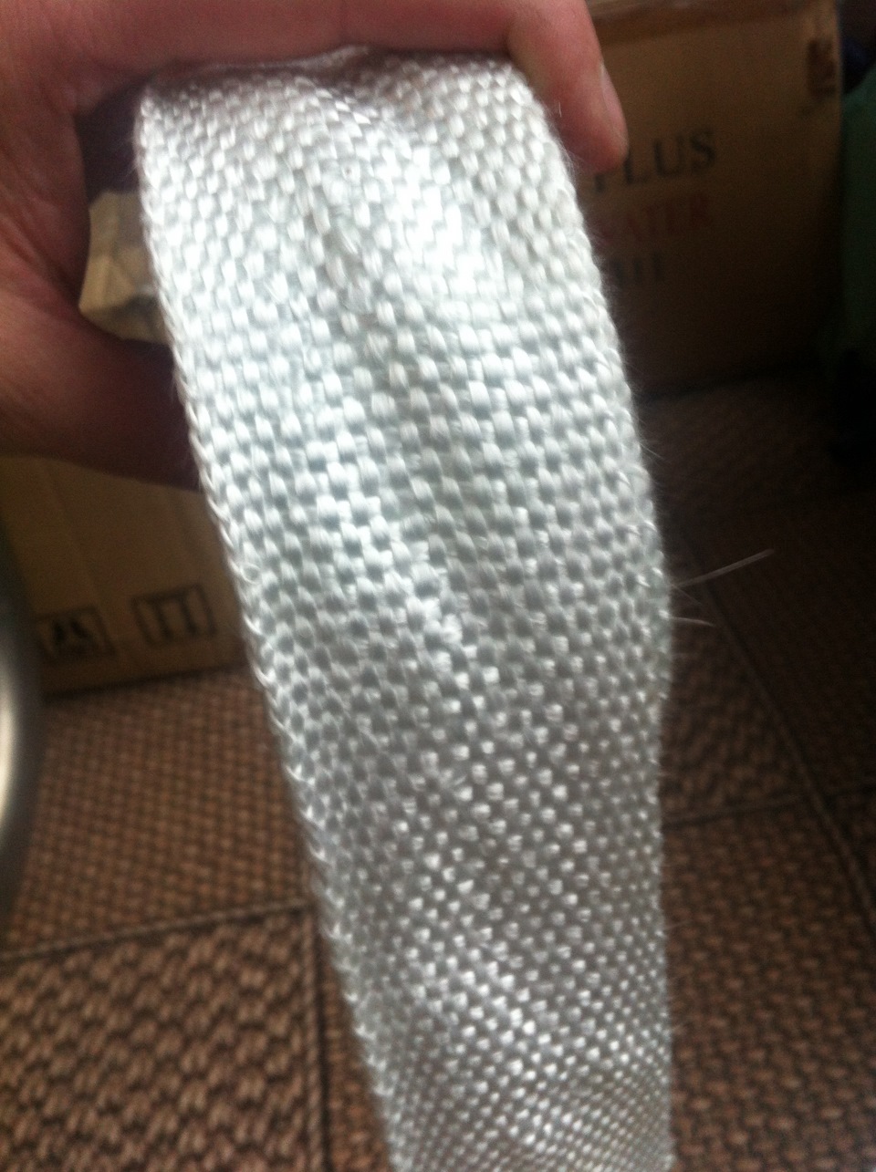

3 дня поиска в нете, обзвон всех магазов по тюнингу… в итоге сегодня посkе 6-и часов тим-билдинга я поехал в магаз по тюнингу движков(брал там пайп, силиконовый уголок и нулевик) и о ЁЁЁЁ там термолент хоть попой ешь! И таки и сякие и с аллюминевым покрытие и графитовые и белые, и 10 метров и 12 и 15 и шириной 50мм и 25… вообщем выбрал 2 мотка NoName по 900р. по 12 метров каждая шириной 50мм.
Также взял 10 хамутов для крепления ленты, хомуты для коллектора спец. поэтому 10шт. взял за 500р.

Приехал домой, ленту в воду, и давай мотать. Через секунд 10 присоединилась девушка, держала паука, а я обматывал… самое запарное — пропускать всю ленту после мотка. Это писец выматывает. Вообщем минут 40 в позе раком и все готово. Девушка на половине процесса слилась с жалобами на колкость в руках, но раза 3 помыла руки вроде норм, у меня конечно все колется не смотря на все мойки рук. А ведь перчатки надо было одеть, но чет подумал "А нах", теперь терплю :).

ну а когда стоковый выпуск с катом стоит, он же тоже открыт и та же температура у него, вроде не греется, смысла в этом не вижу…ну посмотрим посоветуюсь у кого беру, мужик походу всю жизнь эти вещи продает))))
Да я тоже дня 2-3 мучался, надо не надо, кто говорит что не особо и надо, кто говорит что если делать — то по уму и с лентой… даже на одном форуме писали брел что под лентой может остаться вода и паук начнет ржаветь :).
Мне кажется стоковый выпуск с катом меньше греет все вокруг нежели паук. Я вообщем решил с лентой делать, +2000р. но всеже получше выглядит, теперь на голые пауки смотрю как на колхоз :).
а нах вообще лента нужна? просто не догоняю ни как(((
Смотри, коллектор греется до 700-800 градусов. Получается 4 трубы разогретые до 800 градусов(а может и более) у тебя "голые" и все вокруг нагрето до высоких температур. Вдруг что поплавится… ну и тем меньше температура под капотом — тем лучше, особенно если стоит нулевик, т.к. холодный воздух имеет большую плотность нежели горячий => если воздух горячий попадает в цилиндр, то машина едет хуже.
Вообщем главная задача — снизить температуру под капотом.

прости забыл за перчи предупредить)) не специально)) в воде их купал? когда лента мокрая ее легче наматывать. Бампер задний пострадал?
Привет, про перчатки читал, но в них все было бы дольше, и так там бывали узкие места где лента ели-ели пролезала.
Бампер передний пострадал, он и так ждет ремонта :(.
Да, я писал "Приехал домой, ленту в воду, " ленту замачивал. Правда продавец удивился, говорит про замачивание первый раз слышит ибо лента пропитана клеем который при обгорании склеивает ленту.
дак вода что бы удобнее наматывать а не для того что бы приклеить))
главное чтобы вода не смыла этот самый "клей" :).
не прикалывайся)) все чики пуки будет поставишь паука по началу запашек пирожками будет потом она норм пригорит и все
Я читало что пахнет блинами :).
Постараюсь записать видео первого старта :). Ждк не дождусь :), прям как лет 17 назад вечер перед ДР или НГ :).
ты ее на два слоя чтоли заматал?)
Нет, в один, но внахлест на 50%, получилось какмв 2 слоя. Зато рукой можно взяться за паук :).
я тоже могу у меня нахлест процентов 25, правильно что заморочился, представь как бы ты ее на установленный паук наматывал бы)
Ну я бы не наматывал бы тогда вообще :). А так да, геморно.
