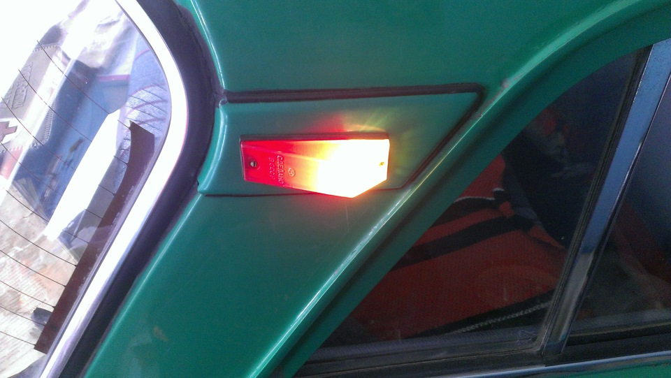

В последнее время, в продаже стали появляться фонари стояночного света на задние стойки крыши «Москвичей» 408-412, так называемые «стояночные огни».Так что это такое и как ими пользоваться? Расскажу на примере своего «Москвича».
Стояночные огни на «погонах» автомобилей «Москвич» производства АЗЛК(и именно АЗЛК, Ижевские 412-ые стояночными огнями комплектовались крайне редко), появились в мае 1968года. Стояночные огни должны были выполнять функцию активной безопасности автомобиля при парковке на проезжей части в темное время суток. В зависимости от того, на какой стороне проезжей части стоял автомобиль, включался или левый или правый фонарь стояночного света.Тумблер включения фонарей стояночного света находится под торпедо внизу под «бардачком» и имеет три положения: «лево»-«0»-«право».
Питание на эти фонари возможно в любом положение замка зажигания, соответственно и когда ключ зажигания вынут из замка зажигания.
Ранние фонари стояночного света были с алюминиевой перемычкой, которая прижимала красный и белый сегменты фонаря к корпусу в собранном состояние. С 1972 года фонари без перемычки, т .к белый и красный сегмент фонаря стали склеивать заводским способом.
В свое время, мне удалось приобрести именно ранние фонари 69г.в. с перемычкой. Вот так они выглядят на машине:
Недавно купил комплект ранних фонарей в ужасном состояние и новый комплект поздних. Переставил перемычку на новые и получилось как будто так и было!
Перемычка — это тонкая лента из мягкого алюминия шириной 2,5мм, которой легко обогнуть фонарика и загнуть под стеклышки при сборке. Вот таким элементарным способом, при желании, можно сделать из поздних ранние стояночные огни.
Внимание! Стояночные огни на «погоны» надо ставить через резиновый уплотнитель!
Сейчас, на моем «Москвиче» стояночные огни подключены к габаритам, это не правильно, но мне так больше нравится!
Надеюсь, что эта запись пригодится тем, кто собирется ставить такие фонари на свои машины.
Всем удачи на дорогах и с началом нового сезона 2013!

Приобрёл стояночные огни, ранние. Из любопытства начал искать как они подключались на заводе. Спасибо за инфу. :)
Да, так же сделал на своём ЧОВИЭ, причём алюминиевая полоска даже плотнее "сидит"на фонаре. Старый хозяин поставил туда лампочки 4Вт и родные рассеиватели расплавились.

красота:) тоже так делал на 412том, и на 408мом также будет:) а резинки завод. или просто вырезал из куска резины по размеру?
резинки оригинальные-заводские, с буртиком.
эх. вот это ещё тоже надо искать. значит. а между металическим погоном и кузовом должна быть резинка или там просто метал к металлу?
на 408-412ых между погоном и кузовом ничего нет. металл к металлу, а вот на 2140-2138 между погоном и кузовом резиновая прокладка.

Это точно, заводская схема подключения не очень удобная. Вот поэтому я их и переподключил на габариты.
Ну и правильно) хоть немного и исказили действительность) но оно так и смотрится красивее — когда горит с двух сторон!
Ну да, симметрично, да и при оригинальной схеме есть большая вероятность забыть их выключить. :)

Как раз при использование стояночных огней по назначению, т.е при парковке на обочине дороги в темное время суток, оптимальнее включать именно один, со стороны проезжей части. При длительной стоянке двумя фонарями можно быстрее посадить АКБ.Диоды в этих фонарях действительно будут лучше и по яркости и по энергопотреблению
Добрый. Считаю нужным добавить информации про ваттность лампочек, к-е ставятся в них. А то особо продвинутая молодежь додумается туда инсталировать галоген, спилив один ус на цоколе, дабы ярче светило… )

Если к габаритам, то все равно наверное лучше через тумблер, чтоб при включенных габаритах можно было бы выключать стояночные огни

Стараюсь максимально придерживаться оригинального, заводского состояния. Ведь та гораздо интереснее!

Здорово, значит на моем их быть не должно) Все-равно не хотел их покупать :))
Да, на ижевских их не было.До 73-го их и не на все московские 412-ые ставили, были и без них.
В одной из книжек по ремонту (выпущена в 2002 году, но это перепечатка древней книги, судя по картинкам) про эти огни писано: ".устанавливаются по заказу…"
Вот здесь они не правы. Наоборот, по заказу их не ставили

Имелась в виду ижевская книжка. У меня в родной книге по обслуживанию и уходу есть пункт про стояночные огни, и там написано, что автомобили комплектуются данным оборудованием по заказу.
