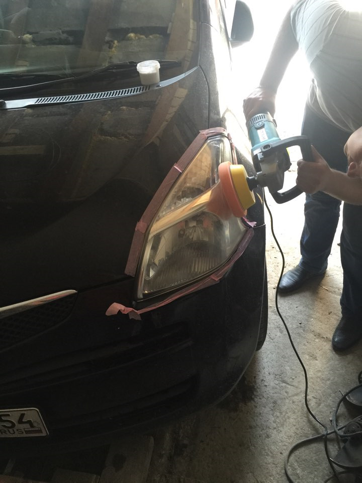

На днях ездил полировать фары, так как левая была желтее правой(ну это объяснимо, машина часто справа у дороги стоит и вся грязь на левую больше ложится.
Полировать сначала несколькими видами шкурок, а потом 3-мя видами полировочной пасты.результатом очень доволен)

защитный слой сняли наждачкой . После шкурки нужно было их не полировать а снять и лаком их бахнуть . Потом полировать проще, практичнее . И не желтели бы .

Сразу бронепленку клей сверху, результат будет долгим. А иначе год и всё по новой… Я вот поленился, опять всё желтое уже, надо переделывать
Да броне плёнкой дорого капец(
Ручками ручками, купил и вперед =) Там диссертаций не надо писать, чтобы с этим справиться )) Сама пленка-то не дорогая + пост интересный можно написать xD
А фары нужно снимать для это?
Нет, не нужно. В инете полно роликов на эту тему, с перекурами делов на час максимум
