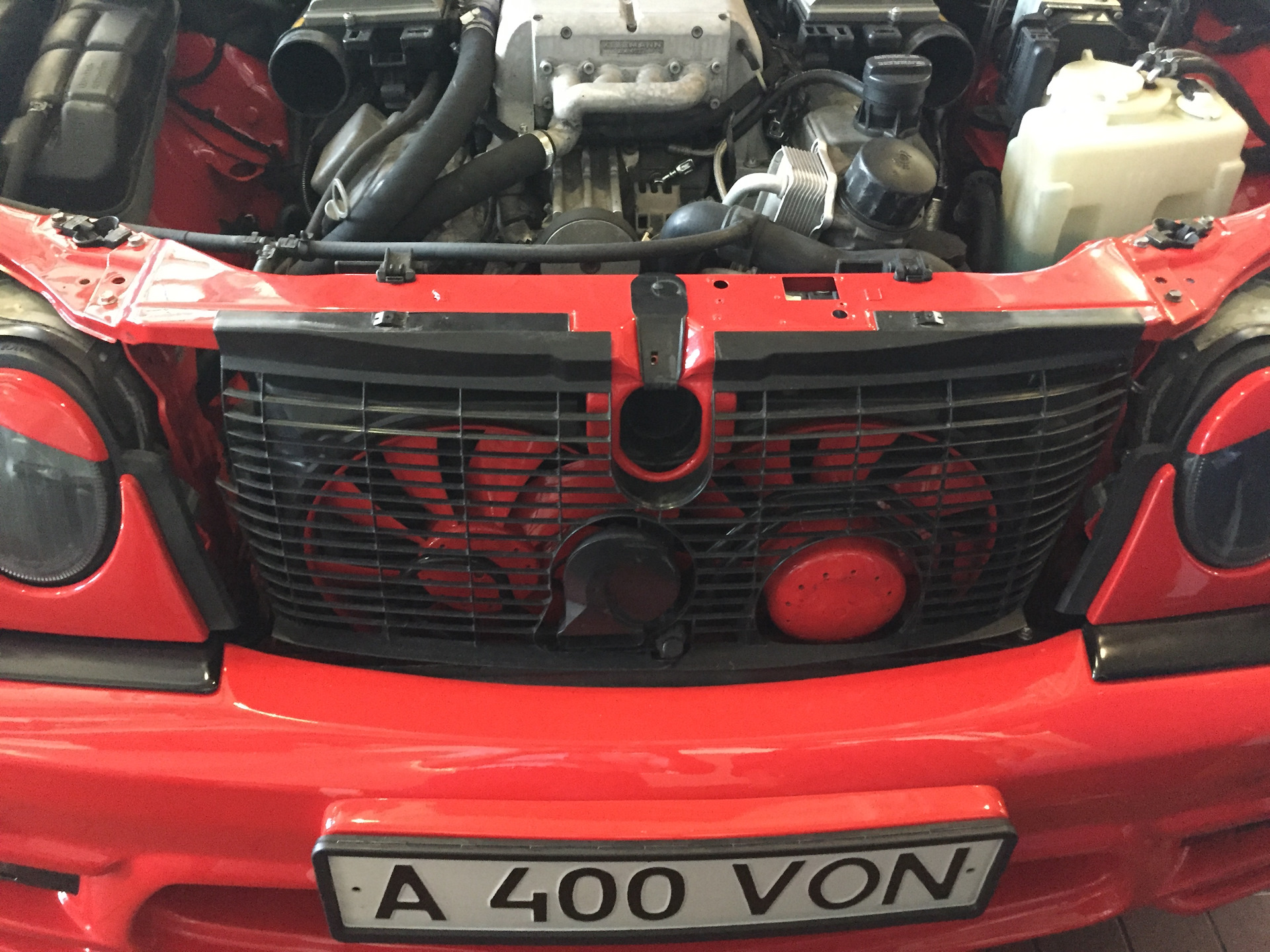

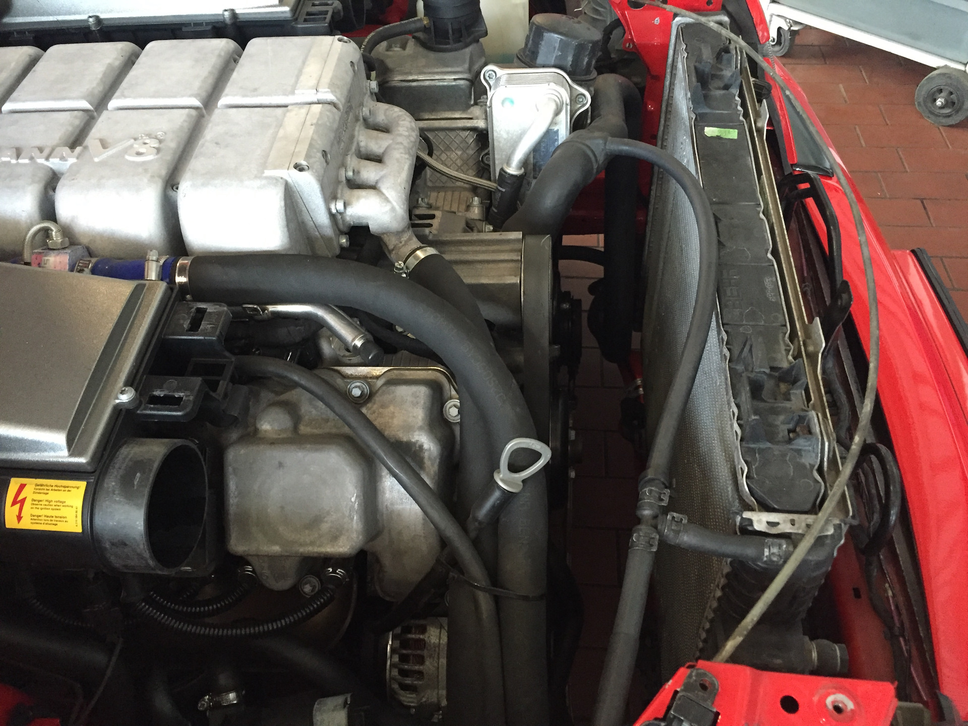

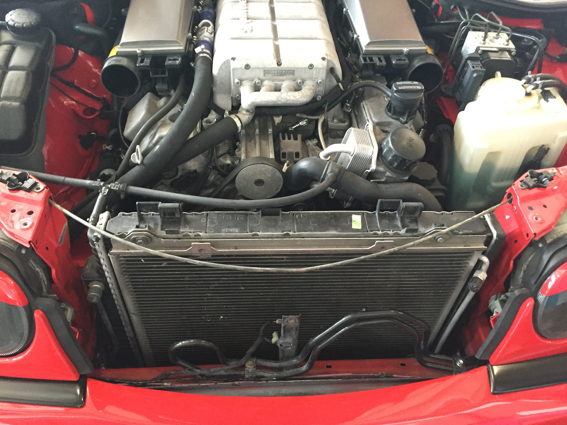

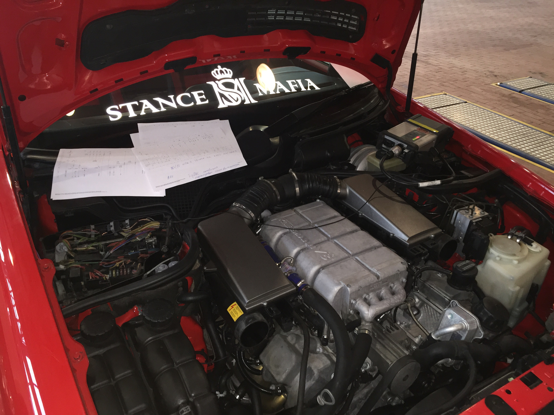

Друзья всем привет.
Давно очень хотел поменять вяскомуфту на электро вентилятор.
Но не мог найти подходящего размера вентилятор.
Он, никогда не ставился на V8 М113.

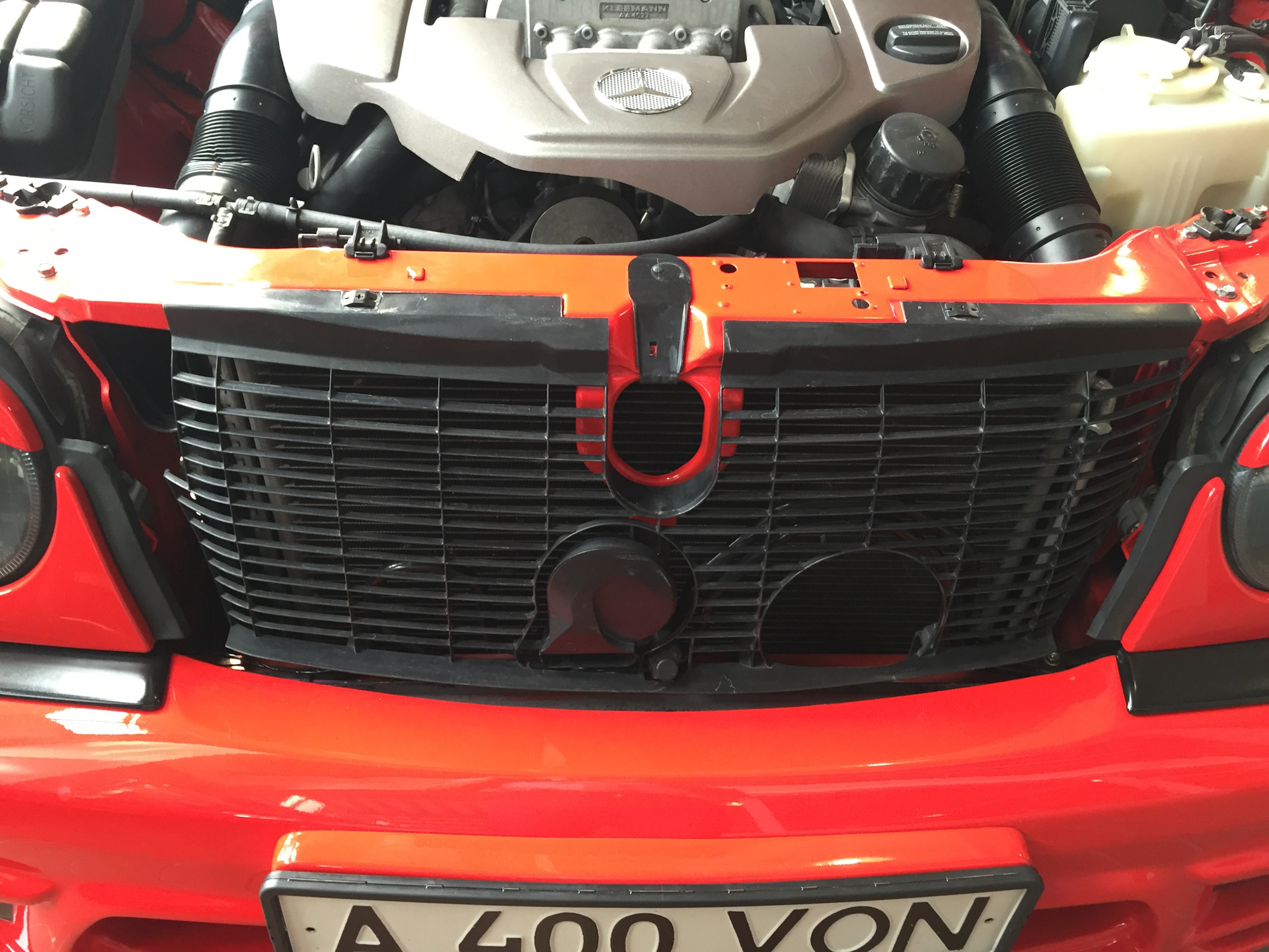

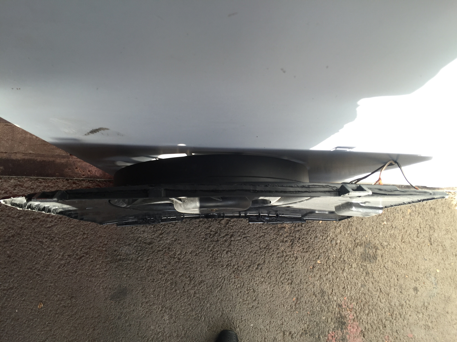

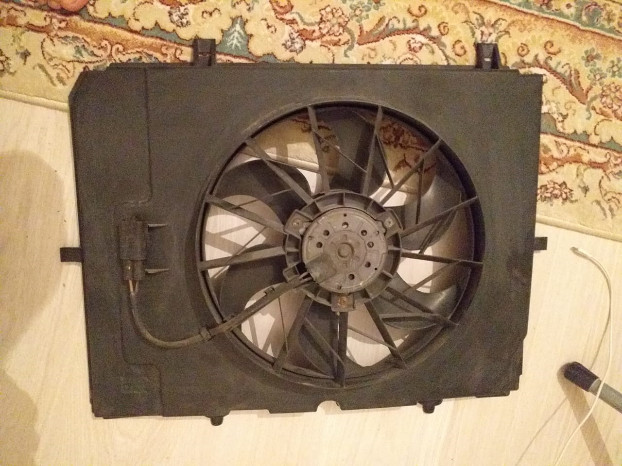

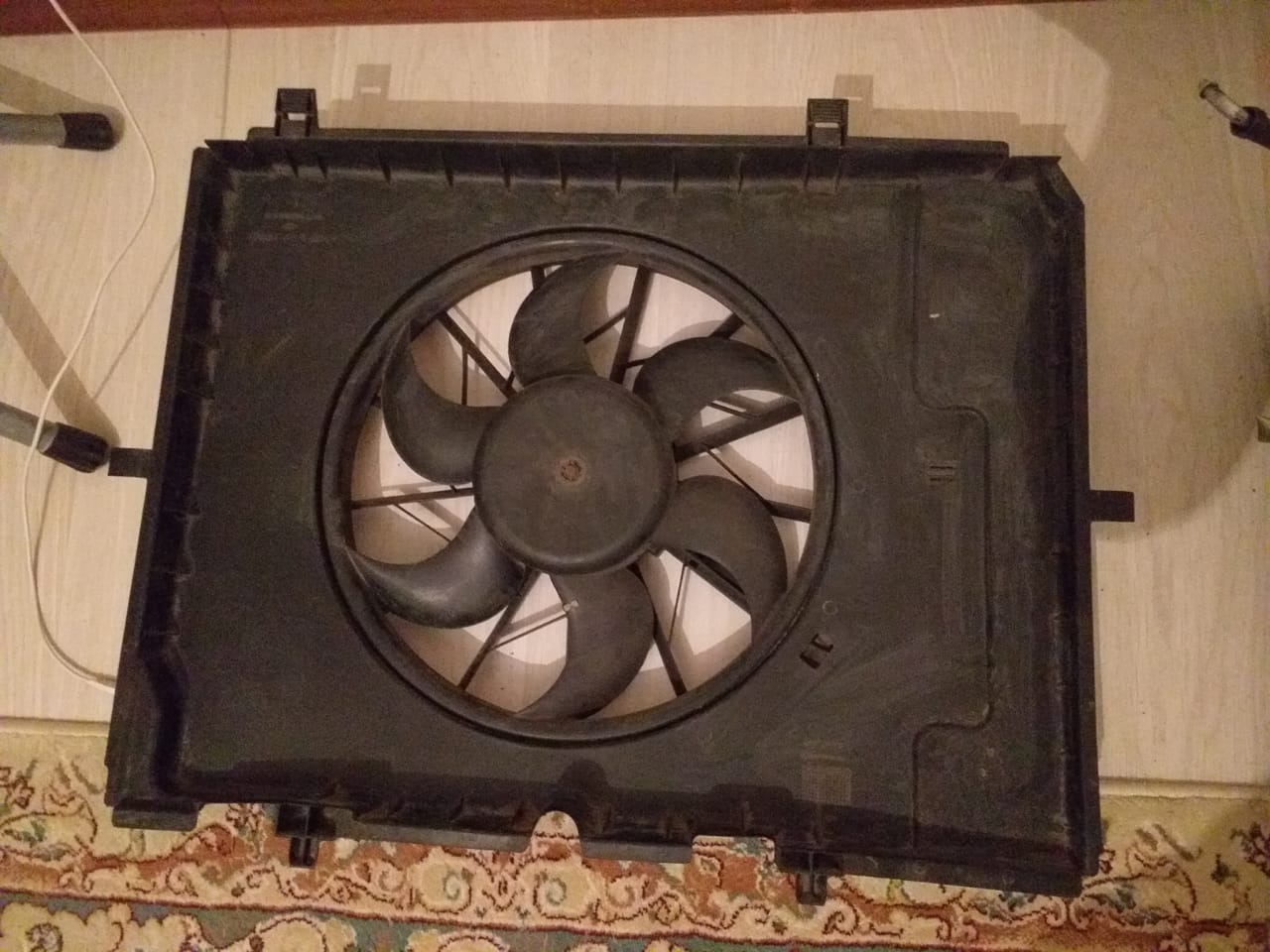

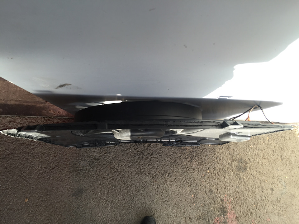

В итоге я купил вентилятор от М112 (2,8 или 3,2), отвез его ребятам, которые работают по пластику.
Попросил уменьшить толщину как можно больше. У меня получился тоненький электро вентилятор.
Далее немного механической работы и электрическая часть.

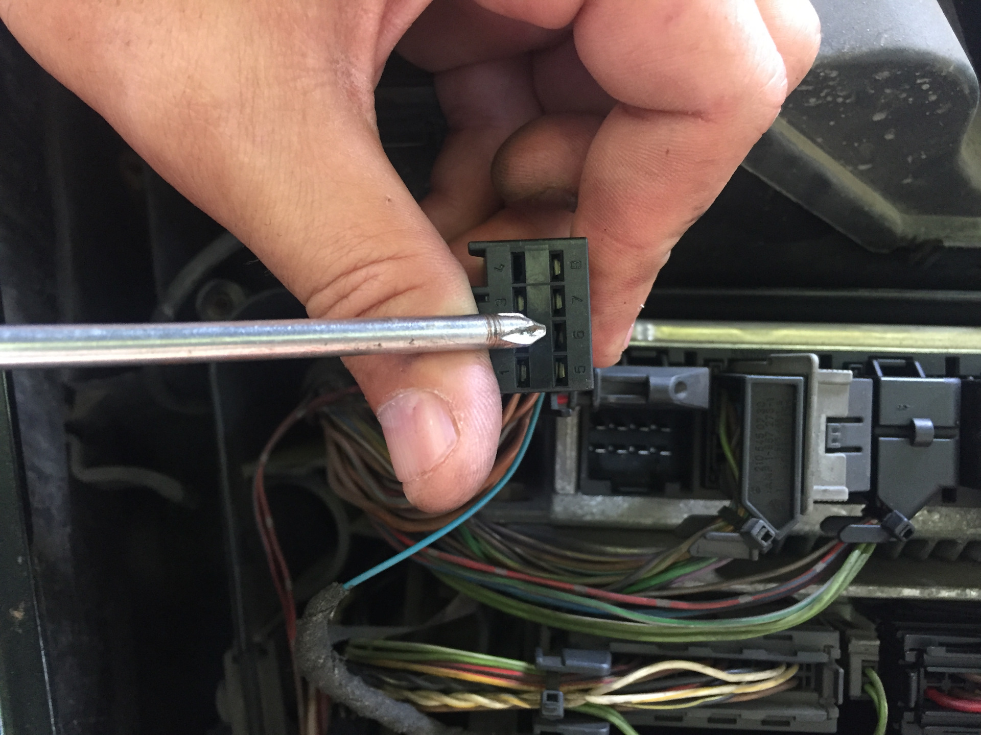

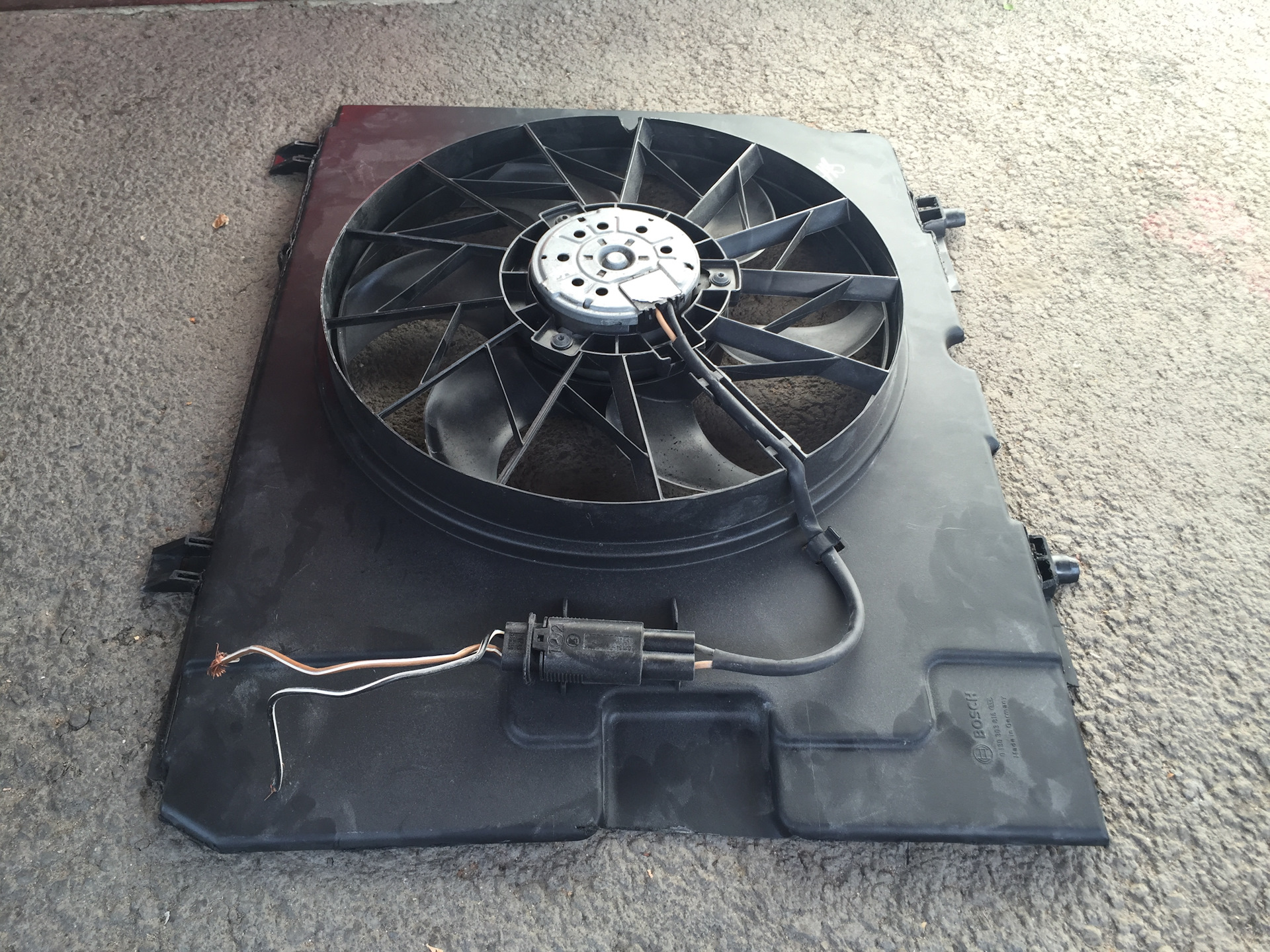

Я сделал следующим образом:

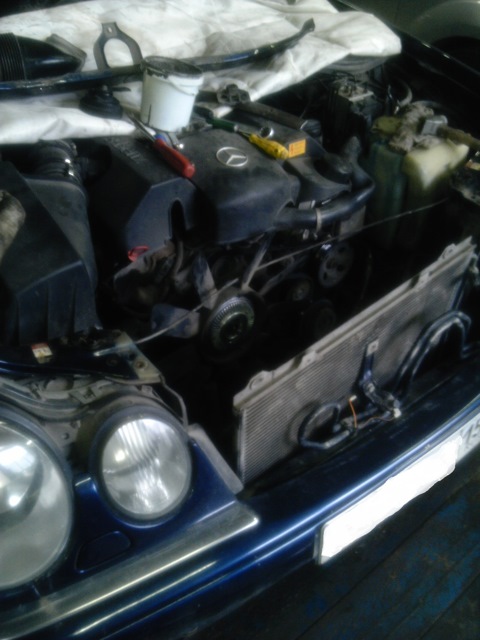

1) Убрал муфту
2) Убрал внешний элетро вентилятор (вентилятор кондиционера)
3) Подключил свой новый вентилятор к проводке внешнего вентилятора

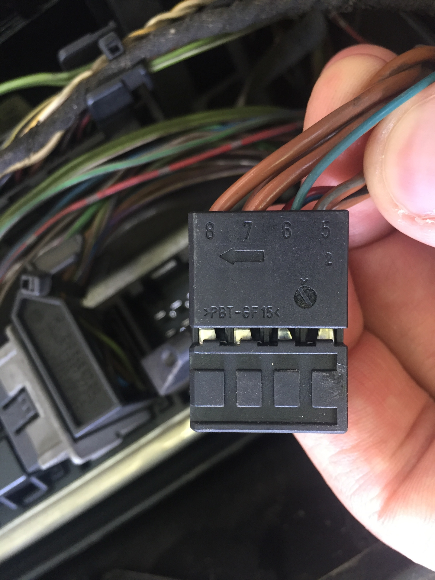

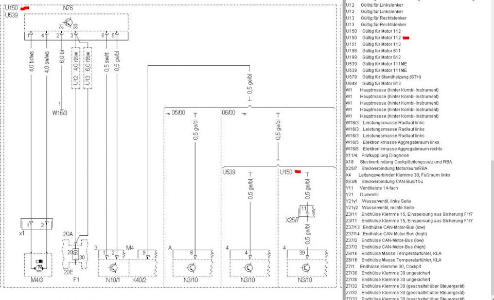

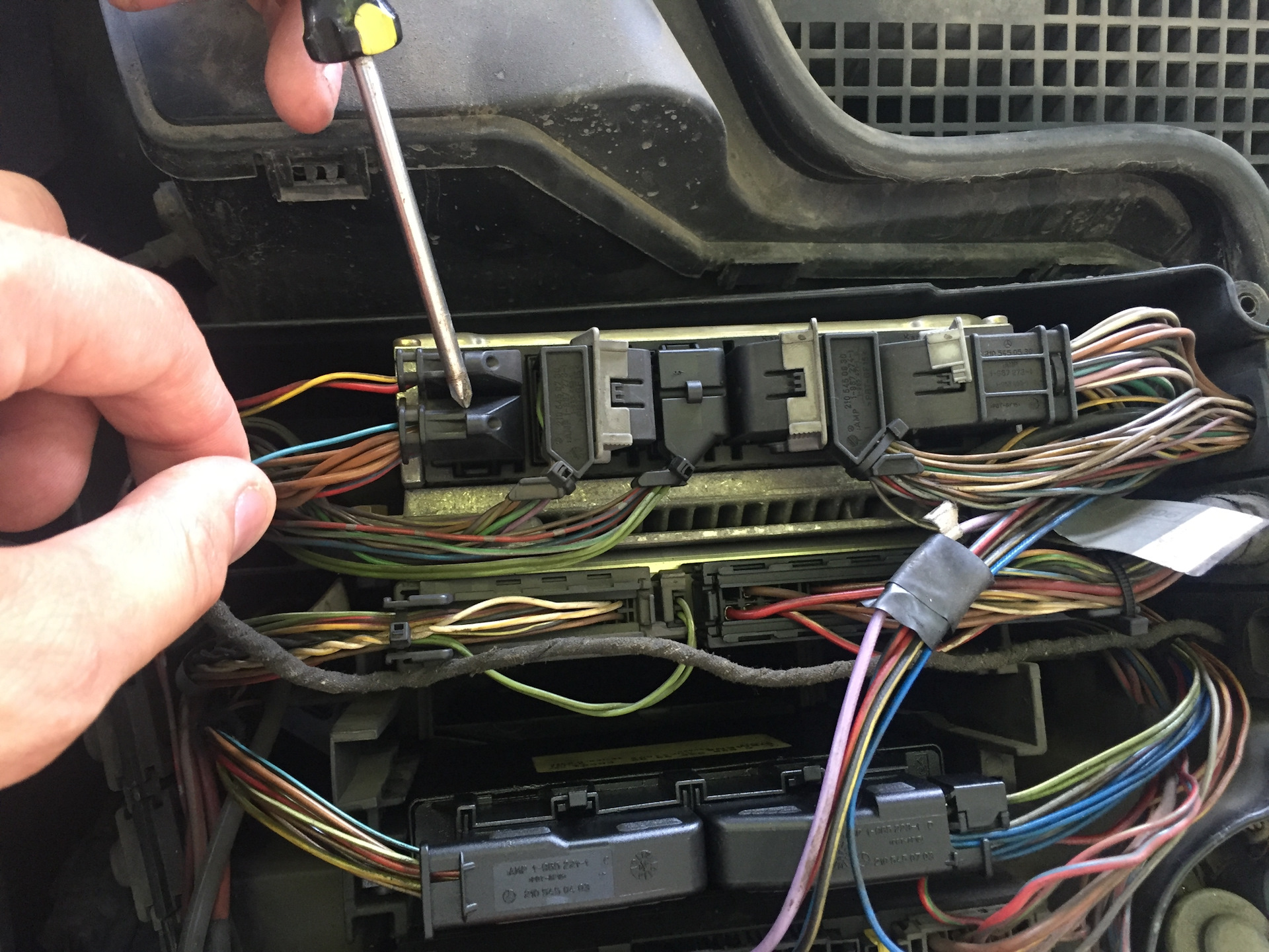

4) Диагностикой убираем внешние вентиляторы из: климат контроля, замка зажигания и в блоке двигателя
5) Из блока двигателя тянем провод в реле К40 (там где подключается диагностика) схема есть.
Мой instagram: dan400, заходите, там всё самое свежее по машине!

Взял вент с вынесенным мотором на ремне от 219 кажется, где-то встречал, что подходит. А вот вопрос по поводу радиатора. У меня 3.2 рест, он тоньше чем от 4.3 и 5. В одном видосе чувак говорит, что в краснодаре от 3.2 вывозит по охлаждению. Что думаешь, менять на более толстый?

В блоке двигателя все понятно — какой пин прям видно.
А вот по поводу второго конца получается небольшая неразбериха. Блок реле к40 находится прям рядышком с блоком двигателя. А в описании речь идет о какомто еще реле к40 который почему то находится рядом с диагностическим разьемом. Уточни пожалуста конкретней — куда уходит второй конец проводка? Ну или сфотай пожалуста.

вот думаю на зиму убрать муфту и ездить так.можно ведь пользоваться страховочными вентилями?весной хочу поставить вентиль вместо муфты и оставить страховку
да можно. смело.

без передних вентиков… куцо смотреться…
согласен, а другого выбора не было…

Класс!, т.е. этот вентилятор компенсирует внешние (штатные) в качестве аварийных + будет включаться и по необходимой уставке давления фреона?
Да, он и охлаждает основной радиатор + он же за работу кондиционера.
А скорость оборотов регулируется или он только вкл/выкл?, в последнем случае желательно ставить плавные пуск/останов…
да, конечно регулируется. все как по заводу. =)
