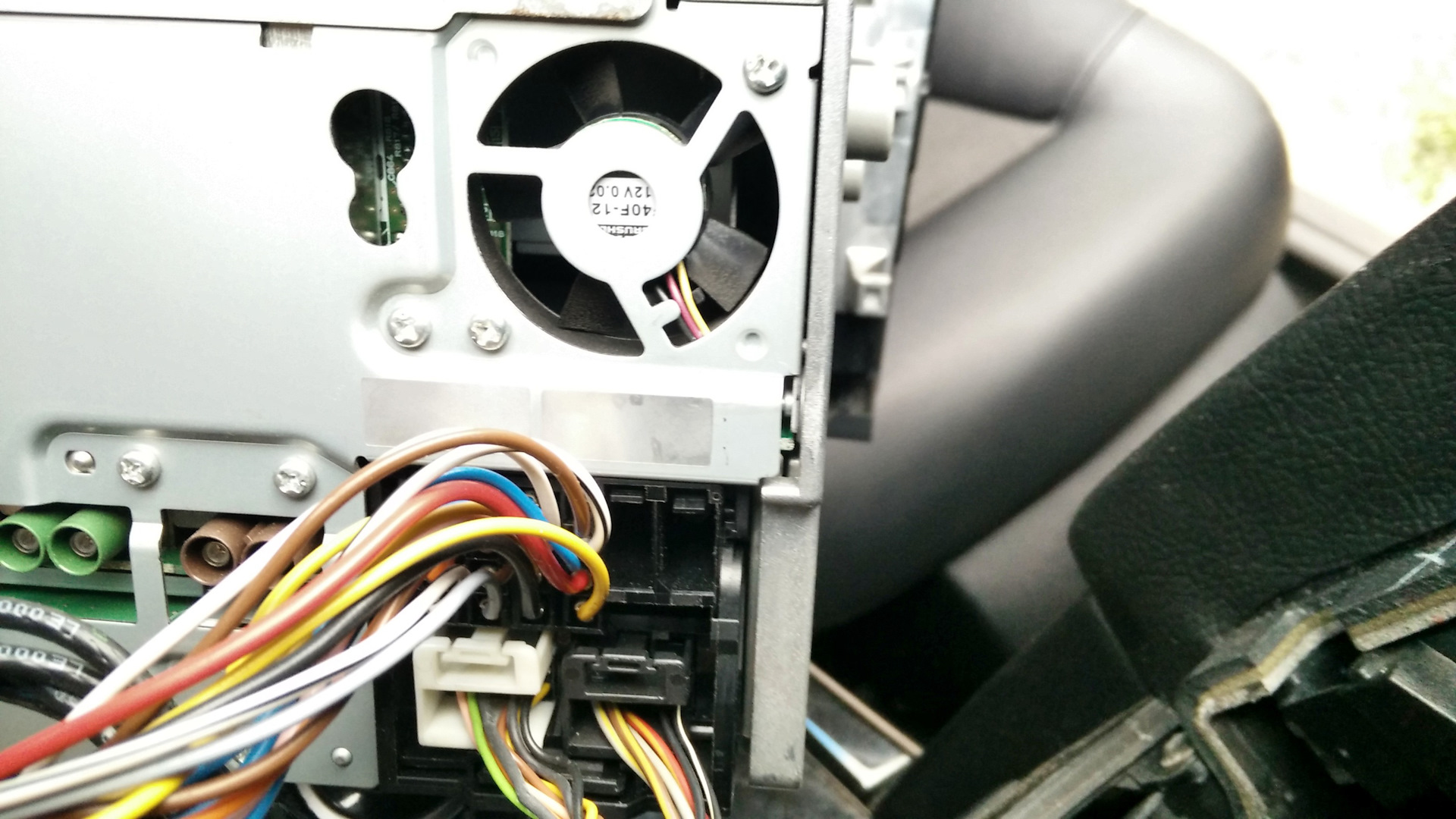

7-ми метровый провод протянули из багажника по правой стороне пола до самого головного устройства (ГУ).

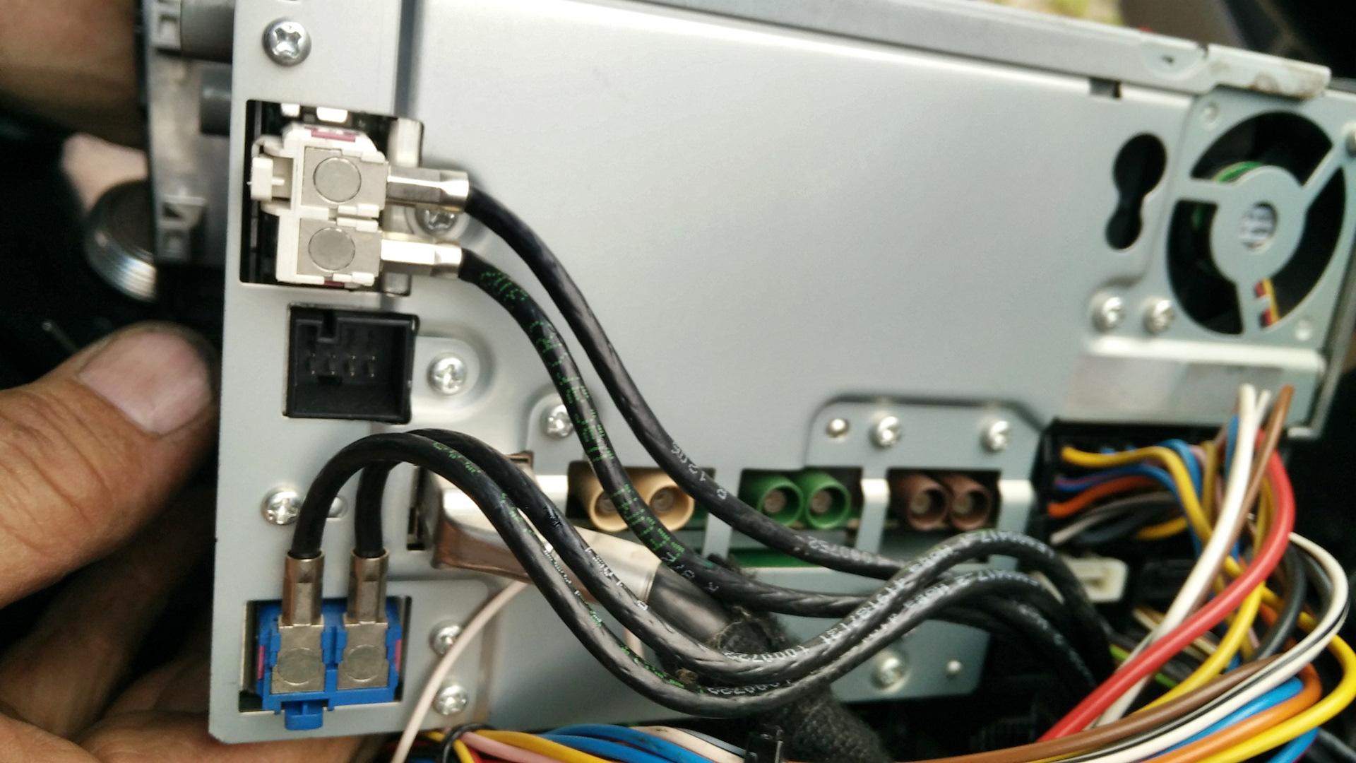

Сняли декоративную накладку над бардачком и затянули провод до самого ГУ, которое также было предварительно снято.
Тот провод который тянули оканчивается обычным "тюльпаном", ну и конечно же такого входа нет на задней части ГУ.
Поэтому заказан переходник RCA-FACRA из Китая (5 у.е.) Ждем-с…

по поводу переходника. либо на любом СТО где занимаются Мерсами, либо на разборе можно без проблем найти такие переходники. "фишки" мерса так сказать. себе я нашел от 221 мерса, на СТО.
Спасибо, за совет. Жаль я сам не сообразил. Просто город у нас не слишком крупный, поэтому разборок мерса таких годов просто нет. А на СТО маловероятно чтобы помогли: при сгоревшем диоде они предложили мне поменять зеркало целиком. А вместо фишки предложат купить новый Команд…)
А эти фишки и на 220-ых мерсах стоят. И на ML 2005-х годов. Думаю такие найдутся. Сам себе так же искал, ставил. Будут вопросы, пишите
а для каких целей они там используются?
В команде сзади ведь только такие входы. Поэтому минимум 4-6 штук таких должно быть. Если в япошках например тюльпан простой, то в мерсе такой наконечник
Окей. Попробую проехаться по разборкам . или найти номер этой фишки
Я заказал на Алиэкспресс, ждать недели три-4
Я тоже заказывал там, но она там "китайская") один пластик. А у мерсов головка из металла, и уже в загнутой форме. Удобно, и проще.
ОК, попробую найти. А какого-то особого названия для этого типа фишек нет?
Вы заказали наверно такой carsolutions.com.ua/nfs/p…mera-Connection-Cable.jpg
Да, именно такой. Один в один. Мне сказали, что при установке его (в левое зеленое гнездо) нужно будет немного подточить для того, чтобы он встал
Там не немного) практически все убирать придётся. Вторая зелёная дырка очень близко, и мешает.
Я тоже думал, что сильно обточить придется!
А на фото с мерсовской фишкой зеленая большая фишка- это типа переходник? Ее тоже нужно дополнительно искать ? В нее встает металлический штекер
Мерсовское без зеленой, чисто железная. Она плотно входит и сидит там
Вопрос, а отчего металл.фишка не напрямую к Команд подключается, а через зеленый двойной переходник?
Ну если заказывать с Китая, то этот Facra переходник идёт с зелёным пластиком вокруг. А по сути внутри всего лишь одна тонкая проволока, которая входит в команд. А на оригинале "обертка" из металла, для удобства, и по размерам гнезда. На фото не совсем удачно просто показано.
