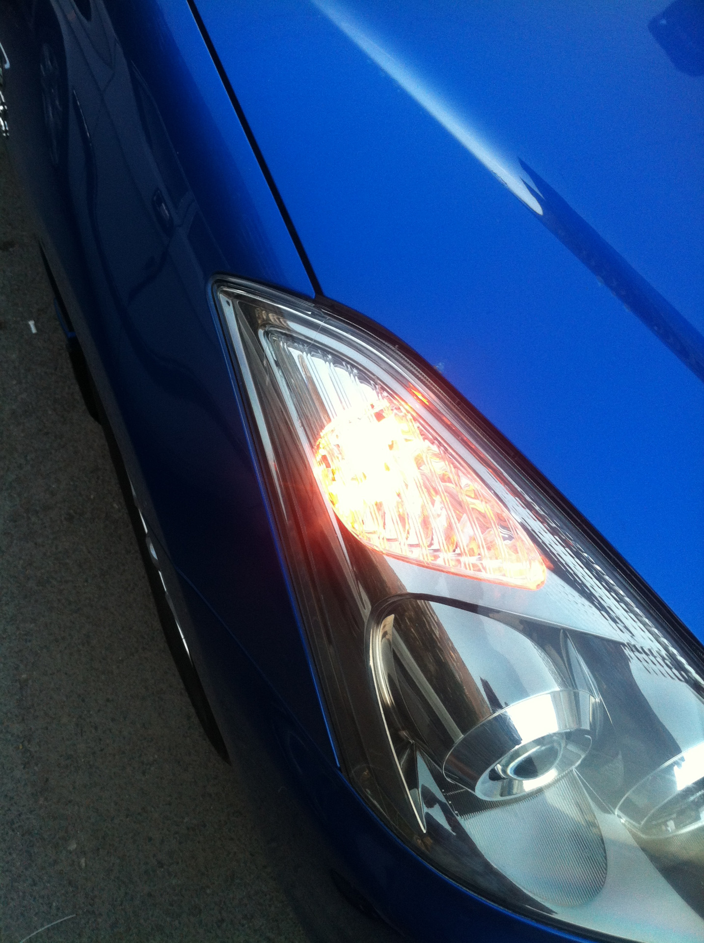

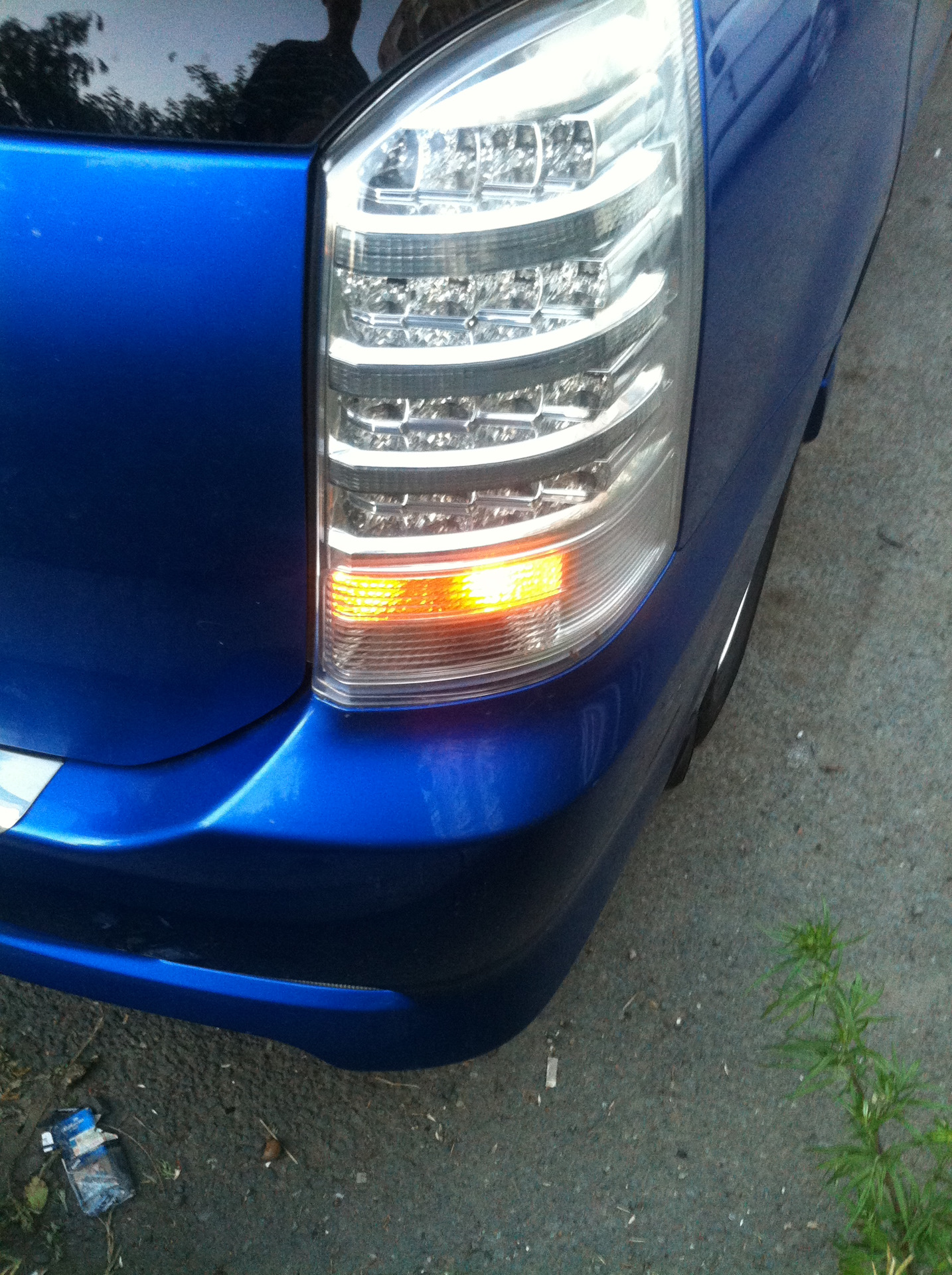

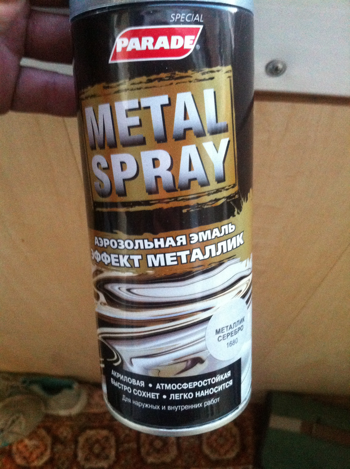

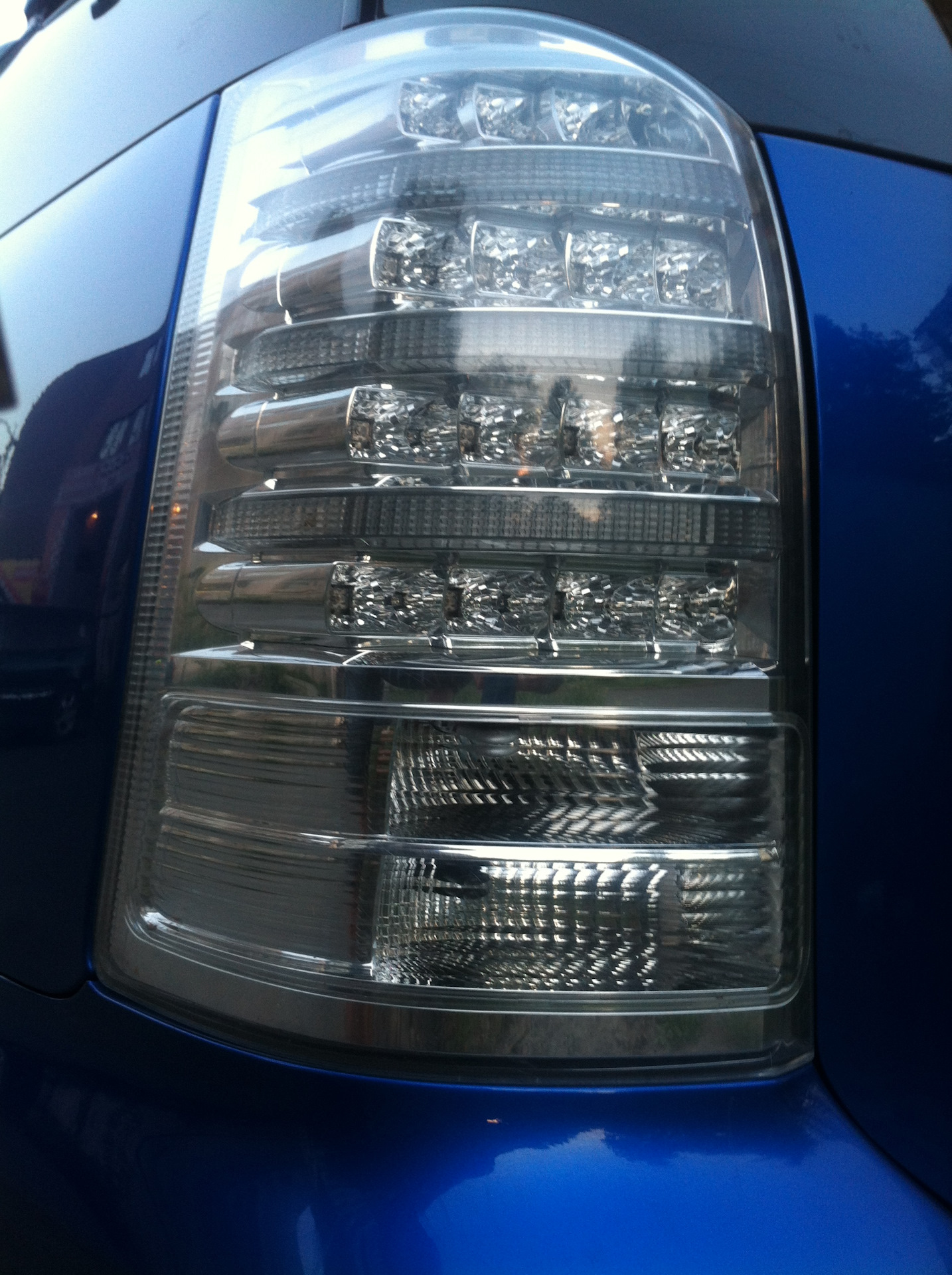

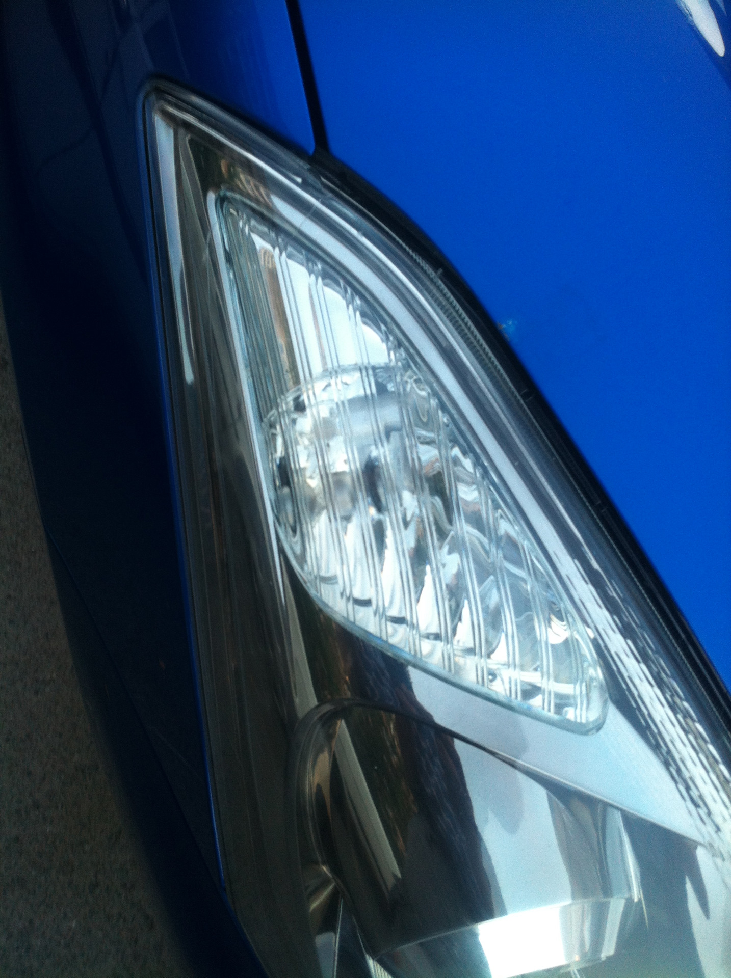

Меня уже долгое время напрягал желтый оттенок, от ламп повторителей, в фарах и стопах, ставить диоды не хотел, так как в повторители они стоят не дешево, самому мутить тоже все лень было, а сегодня почел блог Zheka27rus www.drive2.ru/l/10329176/ . Но покупать спецкраску VANS Visual Silver (Japan) для меня тоже не варик, ее ценник не адекват, ИХМО мое мнение. Мы попроще, в гараже есть краска в баллончике с эффектом металлика. Приехал после работы в гараж, снял лампочки, протер их от пыли, обезжирил силиконовым обезжиривателем NAVOL, нанес 3 слоя краски с интервалом в 10 минут, дал подсохнуть 30 минут и поставил лампы на место. Желтого оттенка теперь нет, яркость свечения если и изменилась, то я этого не заметил, по мне что до, что после одинаково ярко светят желтым.

Да, самая простая краска для дисков ;-)
