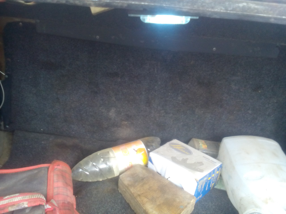

Значит сломался я вчера ночью на проселочной дороге, темно нечего не видно да как назло не в багажнике не под капотом света нет, заменил я ремень грм при свете телефона, намучался я конечно ппц особенно с выставление зажигания. Решено было разобраться днем со светом. Начал с багажника. не стал мудрить
нашел светодиодную лампу и старый плафон освещения номерного знака прокинул провода на габариты плюс и минус и закрепил плафон, по скольку не нашел концевик будет пока что свет гореть в багажнике при включеных габаритах. Переходим к капоту, да лампочка и проводка с плафоном есть, но нечего не хрена не работает по схеме от поворота ключа должен загораться свет… плевать сделаем по своему. плюс на аккум через предохранитель магнитофона, а минус на концевик подкапотный и вуаля свет есть) при открытии капота загорается)
