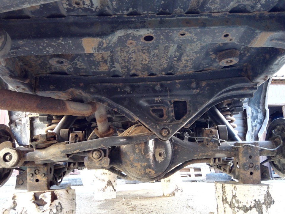

Заменил сегодня сайлентблоки тяги панары, сайленты брал "Точка опоры" желтые, решил в первый раз перепрессовать их сам, никогда этим не занимался, пресса не было и в помощь пришла идея запрессовать домкратом и упор в прицеп фуры), насадки использовал огромные головки от ключей применяются в ремонте Камаза. Старые снимать не пришлось, были в хлам убитые, немного помучился с обоймой наверное это и было самое сложное остальное все ерунда. Ну и фото естественно…

Приветствую! Взял недавно эля, не могу понять какую функцию эта тяга выполняет? У меня на ней еще спресованные пластинки, у вас нет их…
Держит мост, не дает мосту гулять в лево в право. Пластины есть на фото просто не видно но думаю они большой роли не играют, кстати у меня одна пластина отвалилась сегодня
Спасибо за ответ. Наконец то узнал предназначение этой детали. У меня эти пластины разбухли как бутерброд, и не могу понять зачем они там вообще спресованны и нужны ли они там вообще? ))
Гасят колебания.
