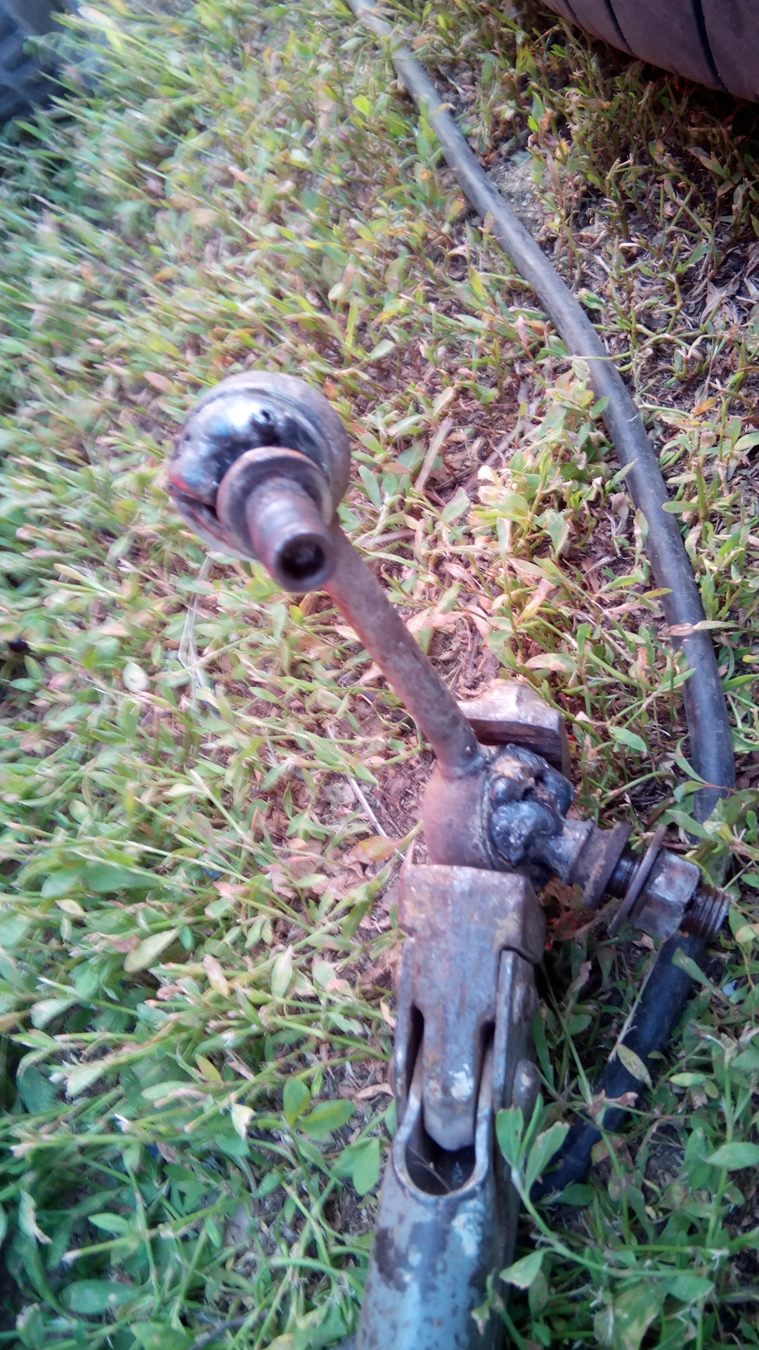

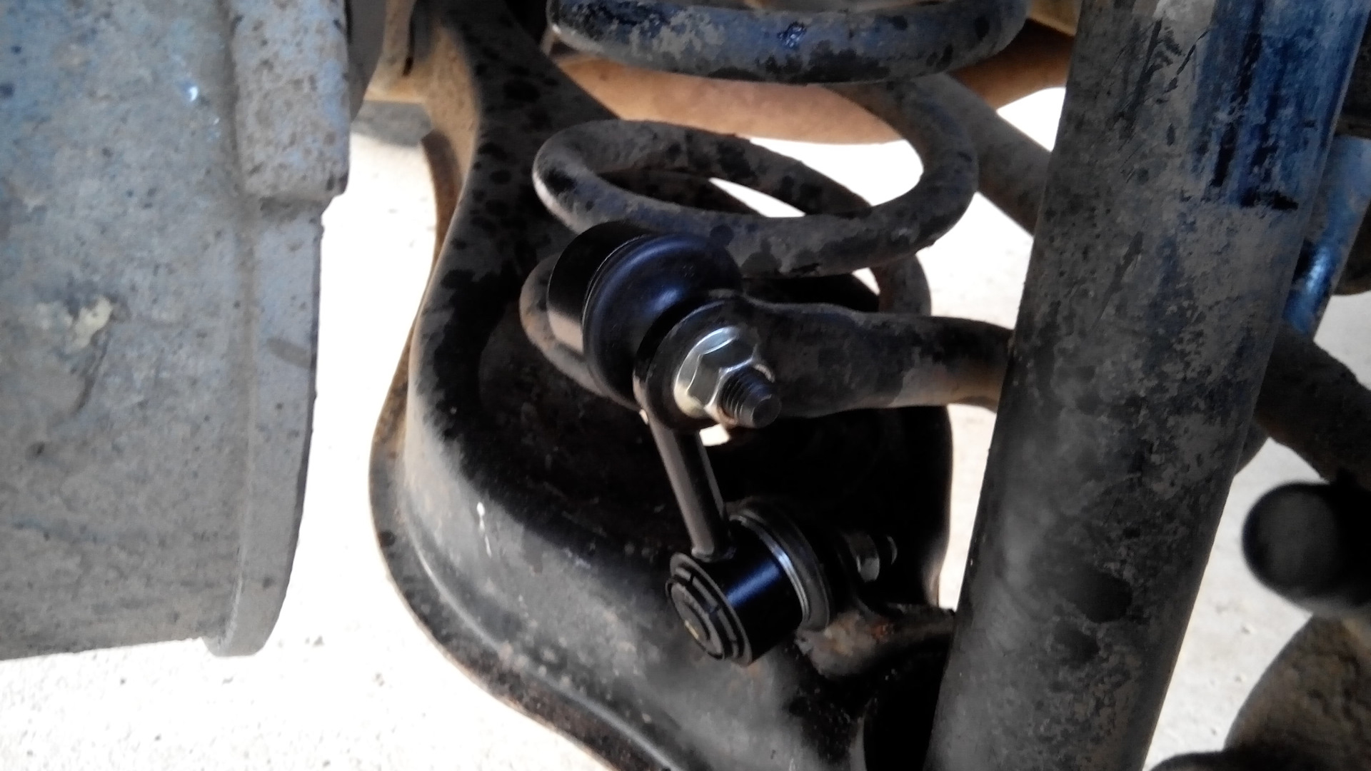

Всем привет! Покупал весной передние и задние стойки стабилизатора, но поставил только передние и втулки стабилизатора (точка опоры) по кругу. Сегодня решил поменять задние.

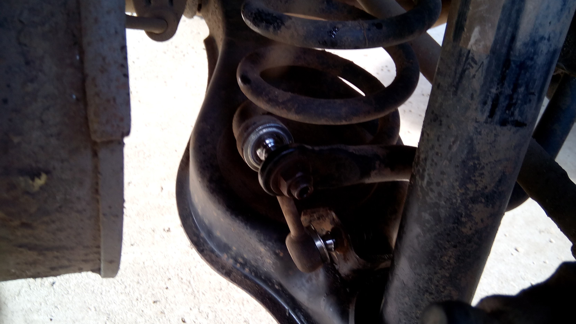

Как у всех прокручивались, пилить болгаркой не удобно. Смотровой ямы к сожалению нет. Было принято решение сделать так
Теперь без проблем при помощи головки на 13 меняем стойку

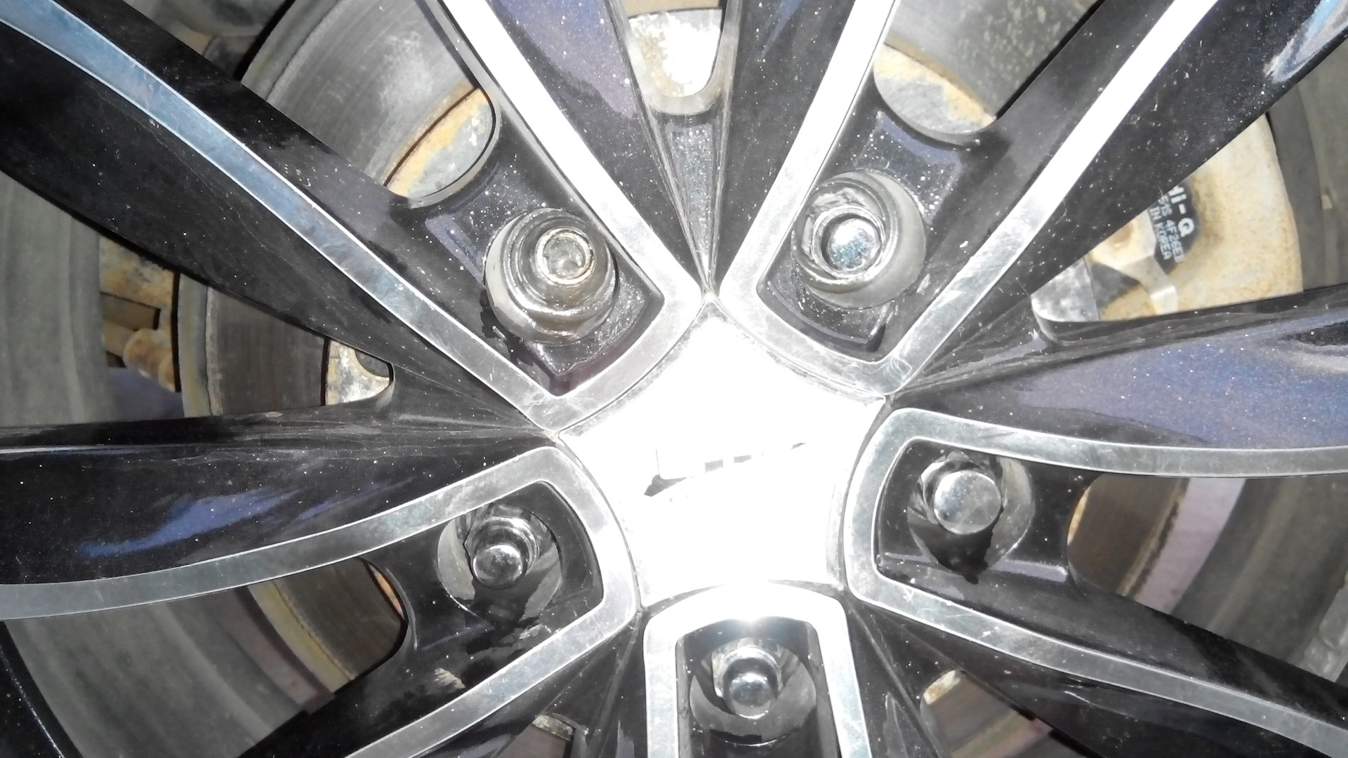

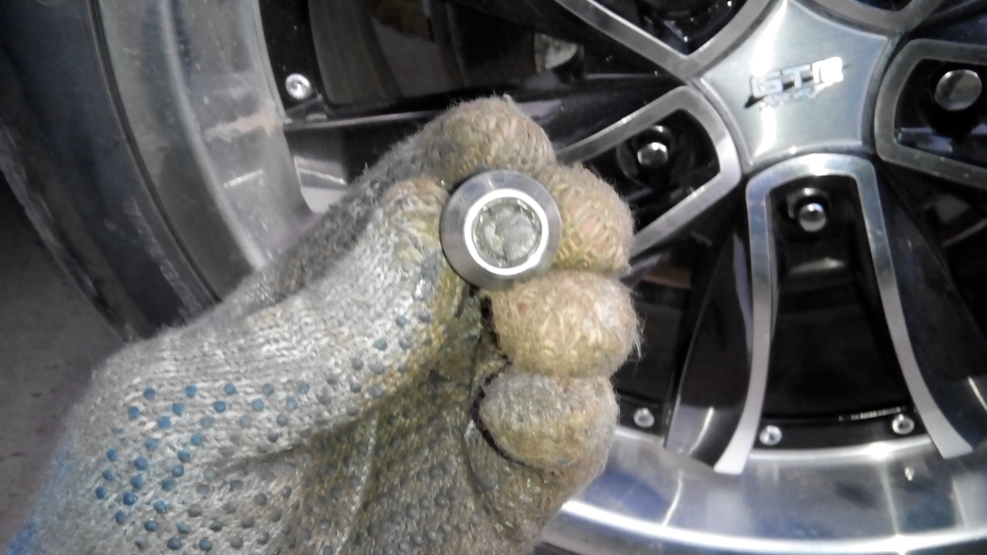

Затягивал колесо получилось как то так
Завтра буду менять все шпильки и искать такую же гайку.

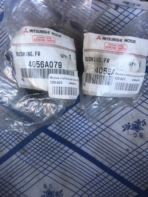

А какой номер у этих стоек? Мне тоже поменять надо, но экзист выдает, что в моей модификации они не используются.
В течение дня скину фото упаковки. Так не помню.
Ок. Спс
