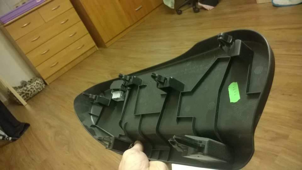

затем снимаем пластиковый кожух, он крепится на 6 клипсах которые зажимаются спокойно пальцами.

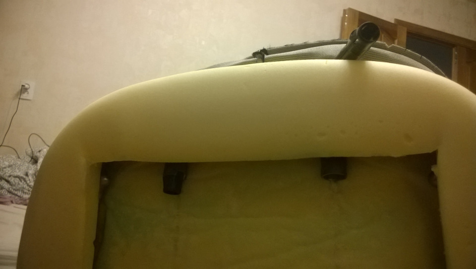

Потом тупо тянем чехол вверх, приминая паралон.

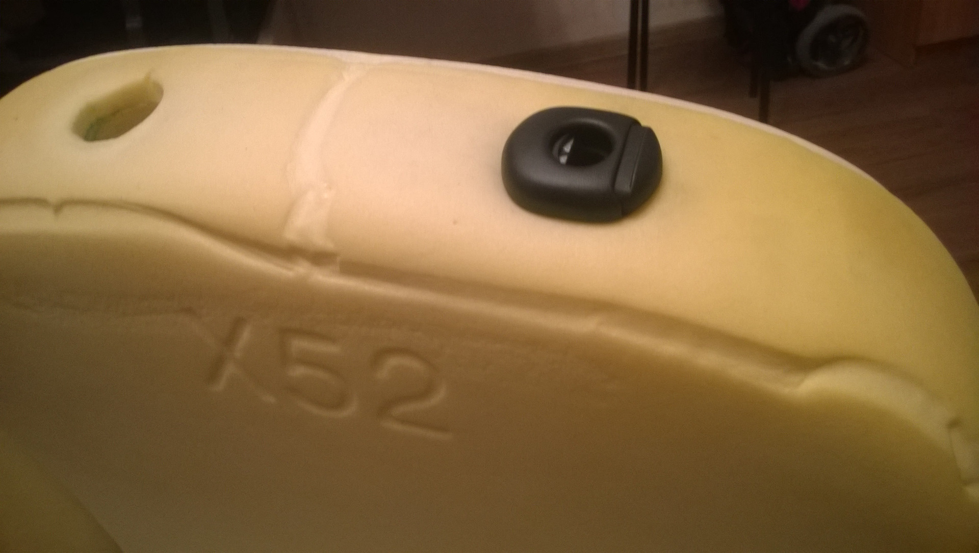

Дойдя до верха, нужно будет снять пластиковые штуки подголовника, они снимаются тут:
У меня видимо одна дефектная, не вылезла из металлической трубки, ну все равно снял
Ну и напоследок опять таки пруток с кольцами.

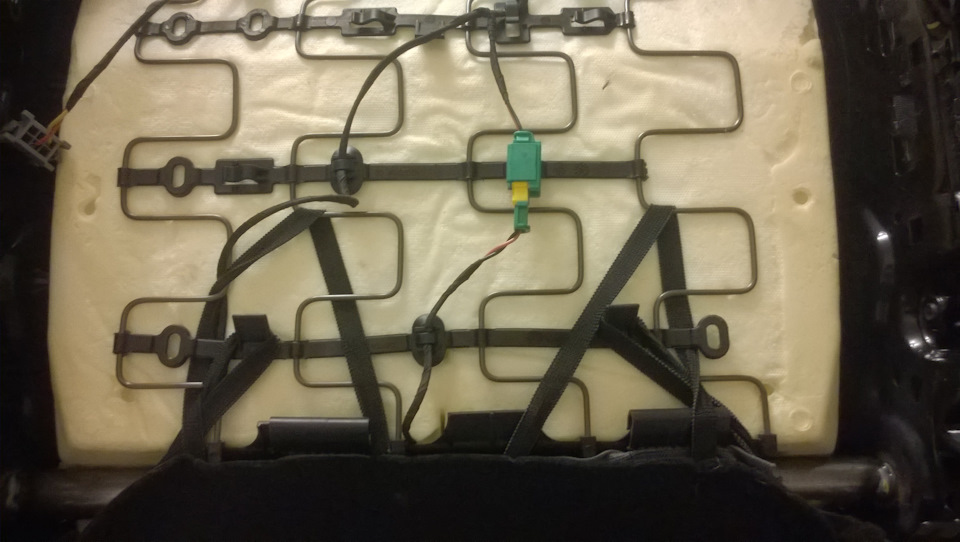

А как снять обивку спинки? Там же ещё карман с подушкой безопасности, и всё вместе сшито? Чмошники конструктора! И я не стал кольца разжимать, а распрямил пруток и достал его…
Удалось решить этот вопрос? У меня такая же проблема(
Подушка крепится двумя гайками. Откручиваете их и отщелкиваете фишку подушки, обшивка снимется вместе с не, потом просто из кармана нужно достать подушку и все
