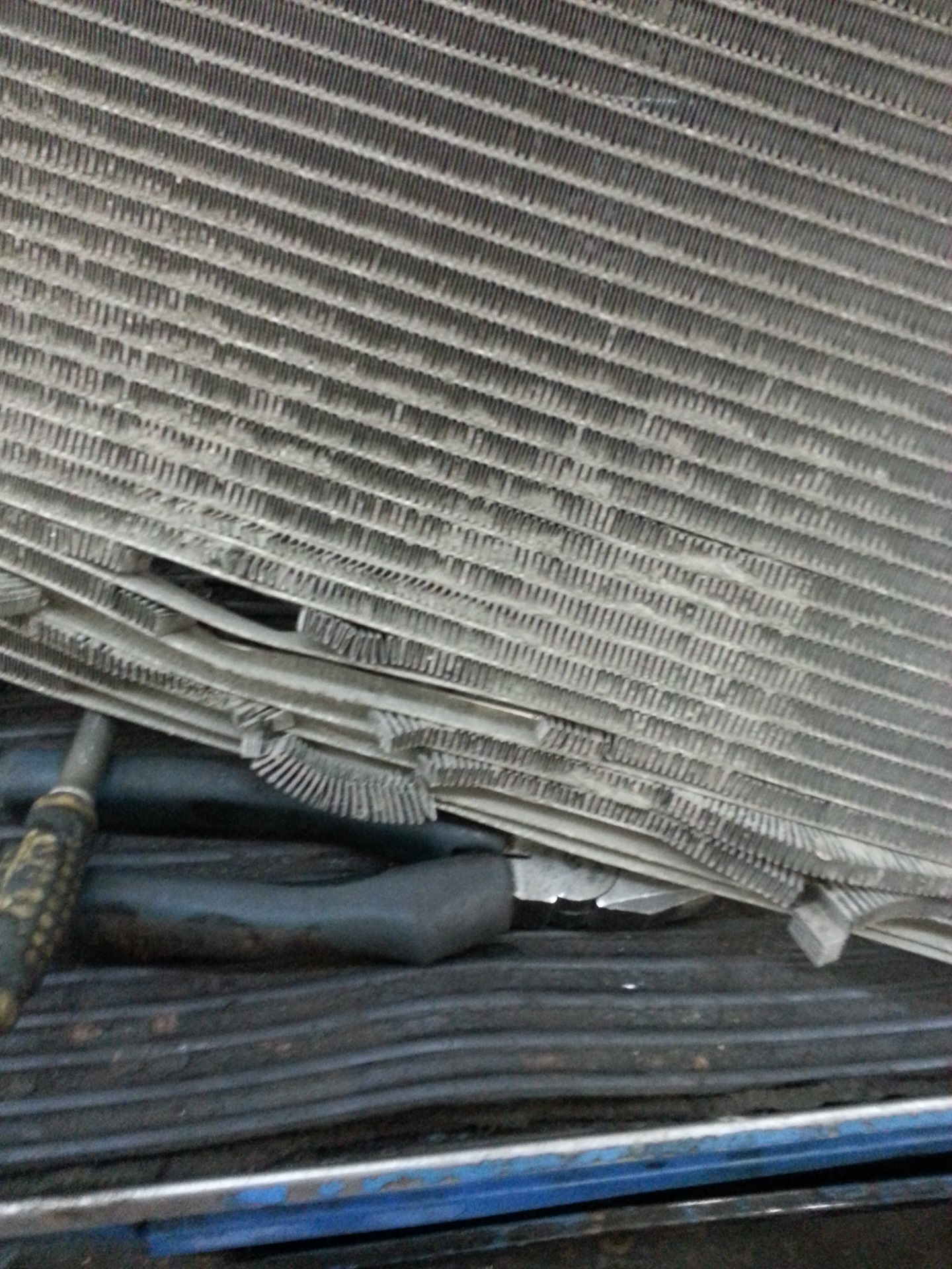

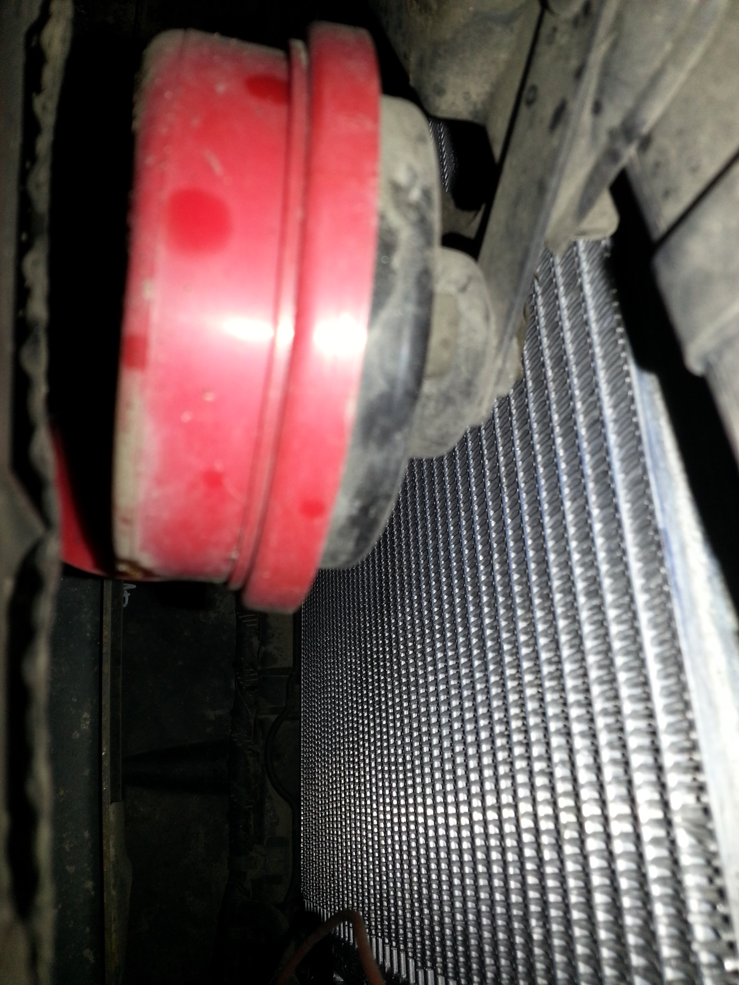

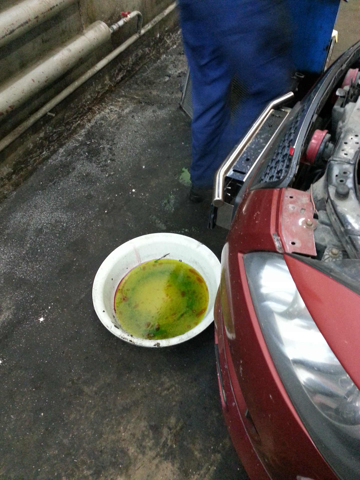

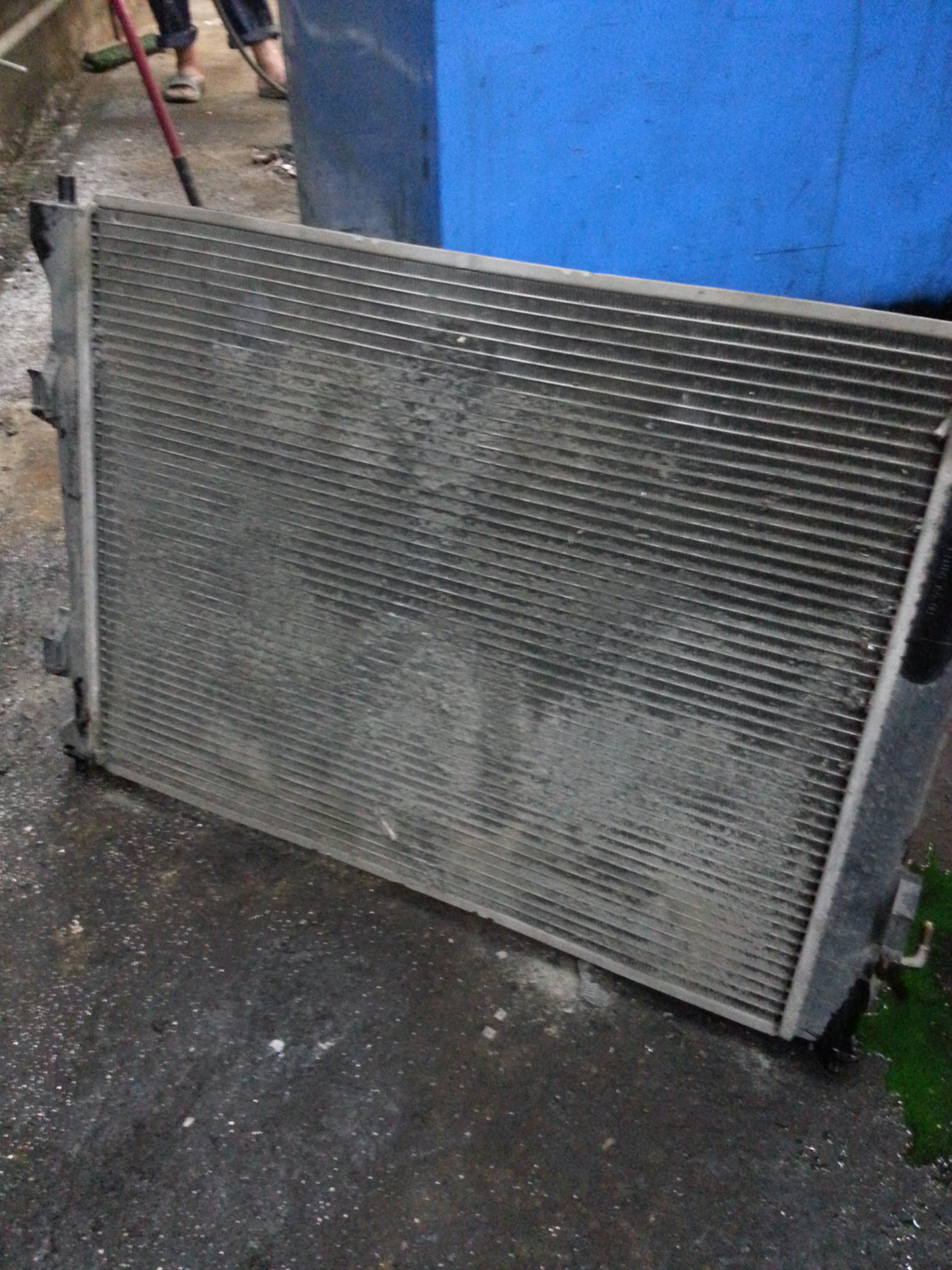

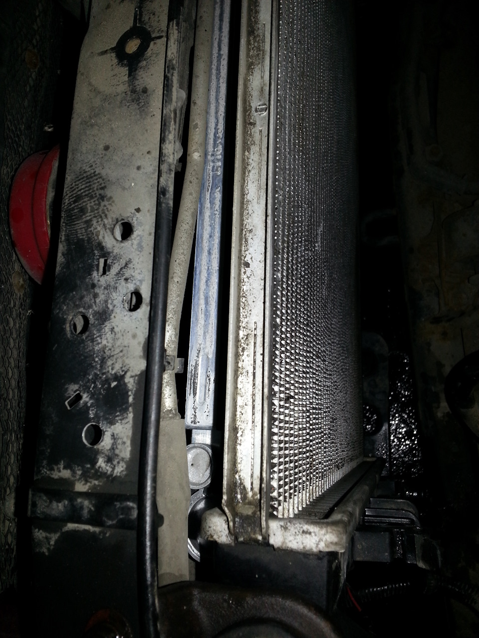

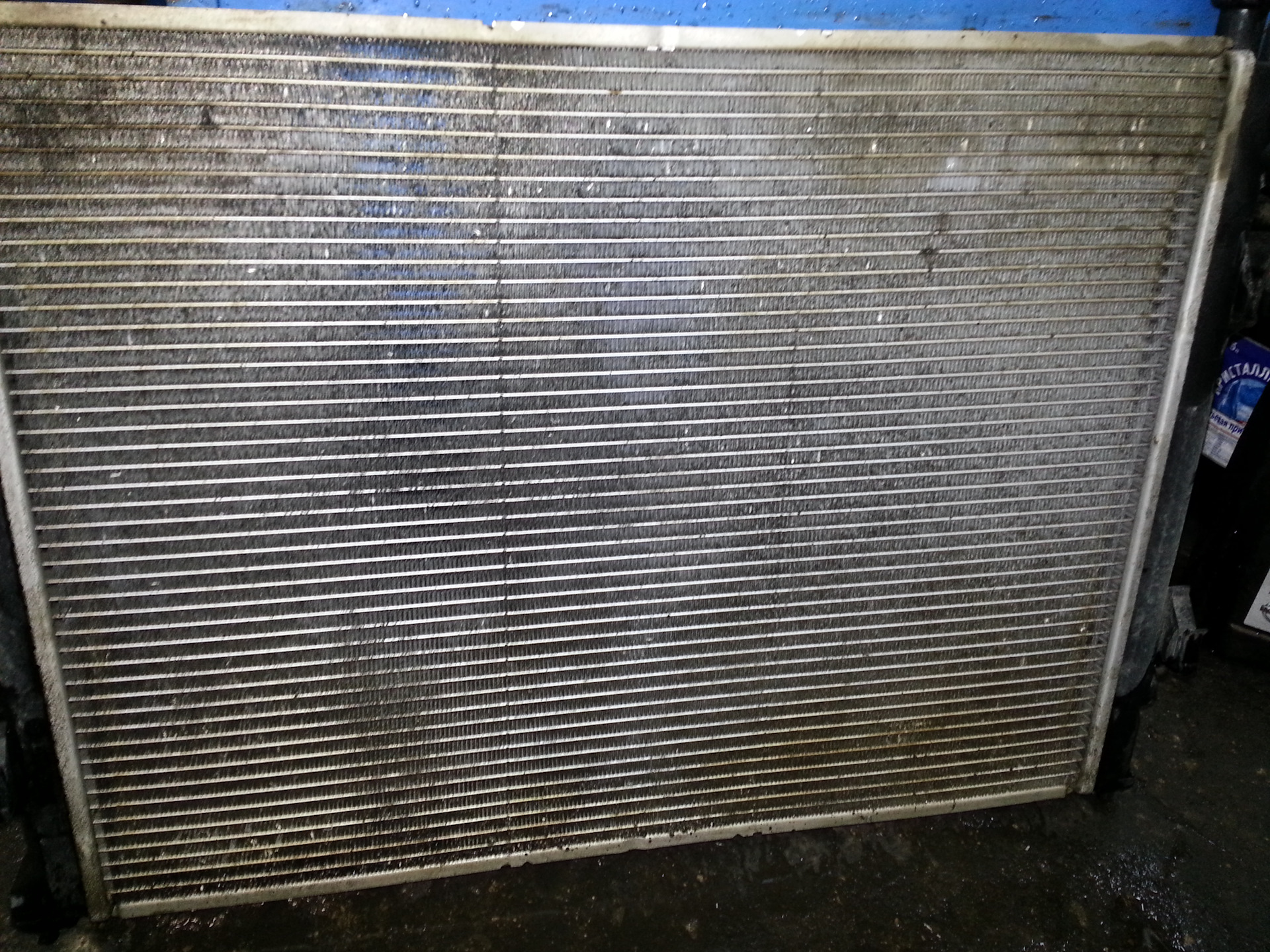

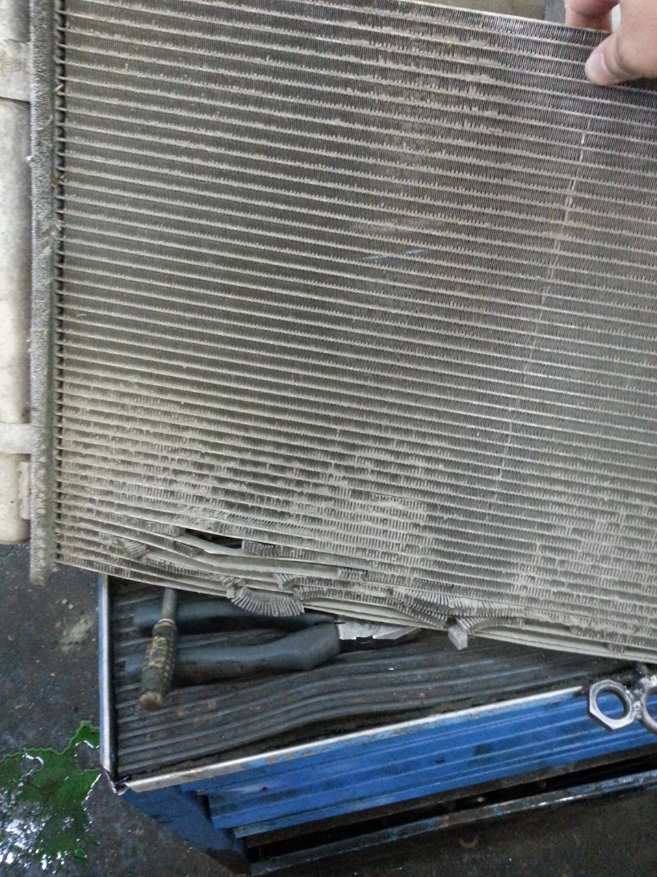

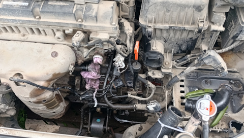

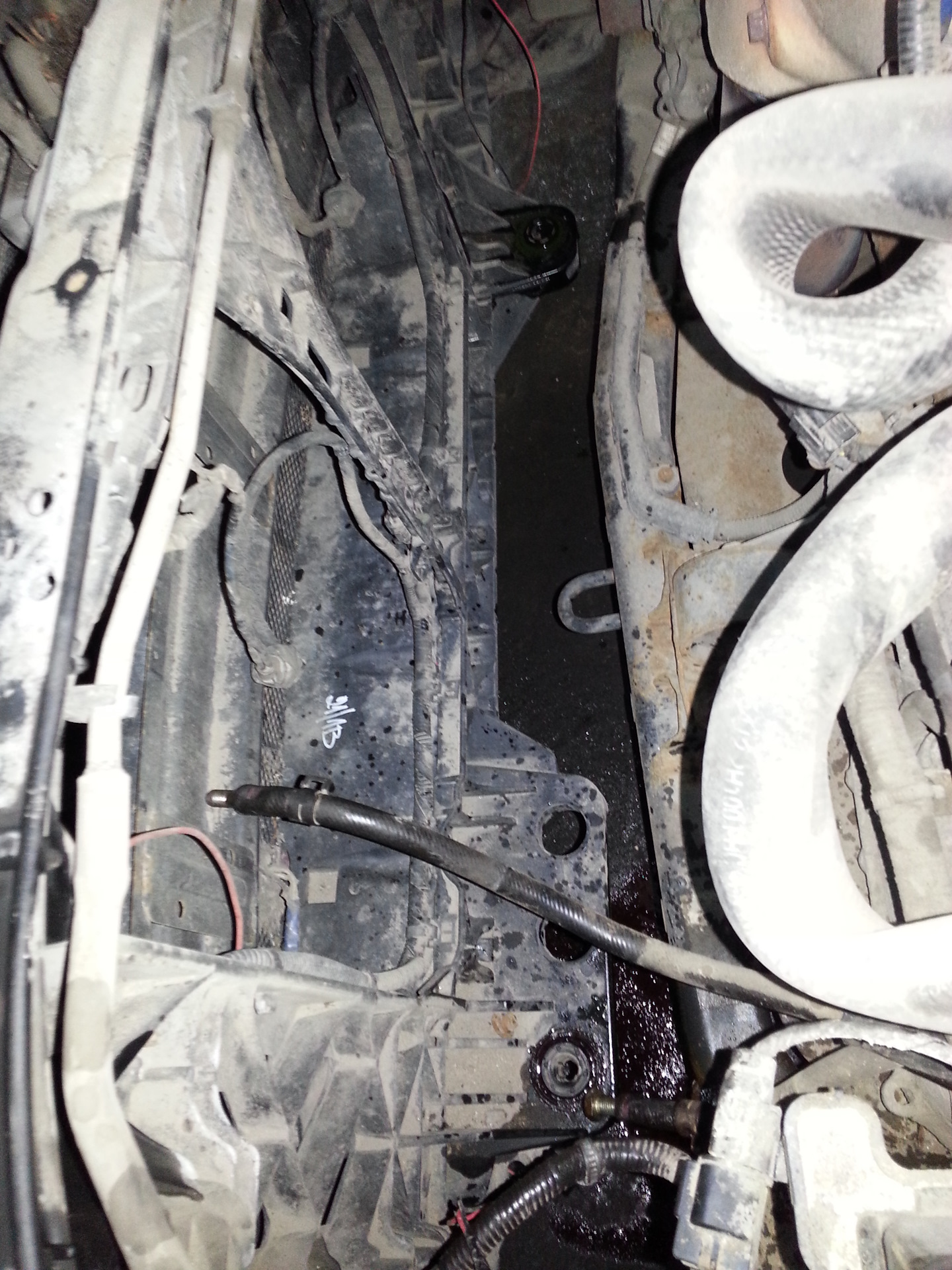

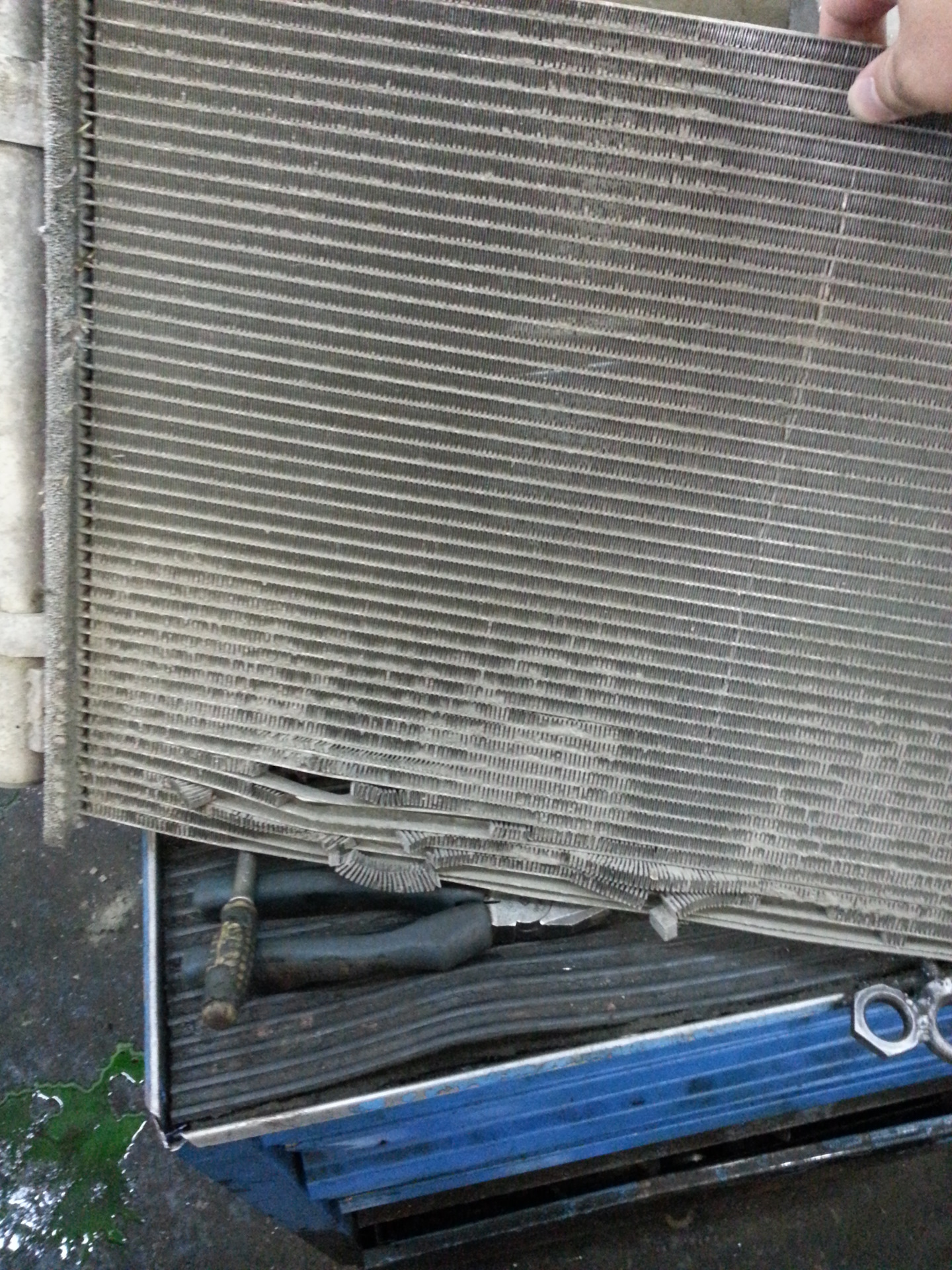

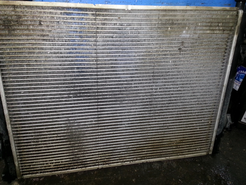

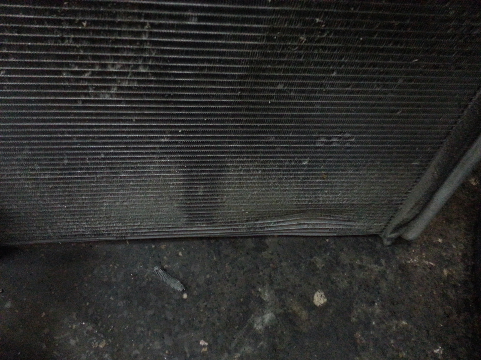

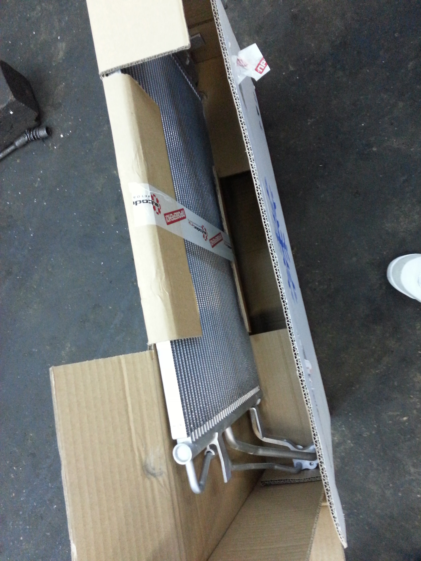

В последнее время стал замечать, что часто включается вентилятор охлаждения и работает достаточно долго, но температура не растет, решил сразу глянуть на радиаторы а там такая жопа, да еще и расспыпается один из них))))Закал радиатор кондея, не стал тянуть это дело, Вообщем вчера был выходной и освежил свою малышку, мойка радиаторов, замена радиатора кондея, потому что рассыпался уже прилично ну и соответственно замена антифриза и перезаправка кондея…Теперь нам легко))))

Б** у меня родной как решето и не течет, теперь думаю стоит ли менять вообще
У меня не тек но был от камня полукруглый и осыпался…

да у меня в том году от старости померли радиаторы, выбирал, искал, в итоге купил Лузар, типа Россия… на днях кондей перестал работать, поехал на диагностику, течет радиатор кондея, с виду как новый, но в пятнах… начал снова читать, наткнулся на инфу, что Лузар упаковывают китайские, соответственно зачем платить больше, решил брать Термал за 2500, Лузар стоит около 4000, оригинал от 9000. вот и думаю как служит Термал… уверен, не хуже Лузар))
нее у меня все отлично, проблем нет)))) поэтому ничего не могу сказать))
А вместе с новым радиатором планка идет, которая закрывает щель между радиаторами? С завода она крепилась как раз к радиатору кондея, но отваливается быстро
нет не идет…само придумывать придется
Где ты его так брякнул?
когда не было сетки в бампере, словил сначала птицу в него а потом еще и камень, проездил 3 года так и он сыпаться стал))))вот и время пришло
подошол без доработок?
а что можешь насчёт Nissens сказать?
да.встал как родной)))) по-поводу Nissens не знаю ничего.только что дороже он и все)))

все соты в говне

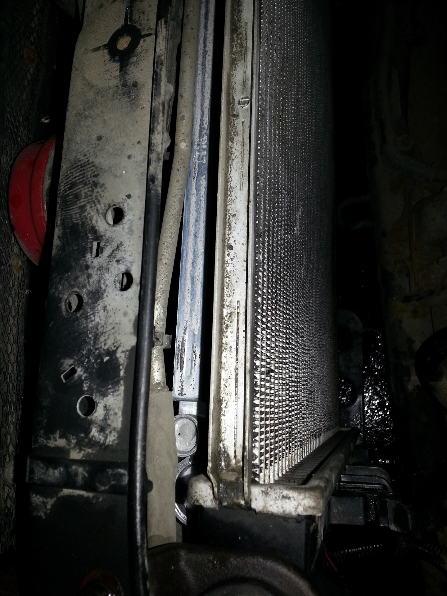

а радиатор охлаждения обязательно снимать?
они вместе снимаются, по другому не снимешь, друг на друге изнутри защелкиваются, когда оба снимает они разъединяются…либо можешь наклонить и попробовать выдернуть но опасно, я не стал заморачиваться и снял оба, антифриза 5 литров потребуется…

я себе Nissens заказал для кондея, хорошие радиаторы, проверено))
Мой ниссенс сдох через пол года
до сих пор ездит у нового хозяина)
А где заказывал радиатор?
а автодоке
