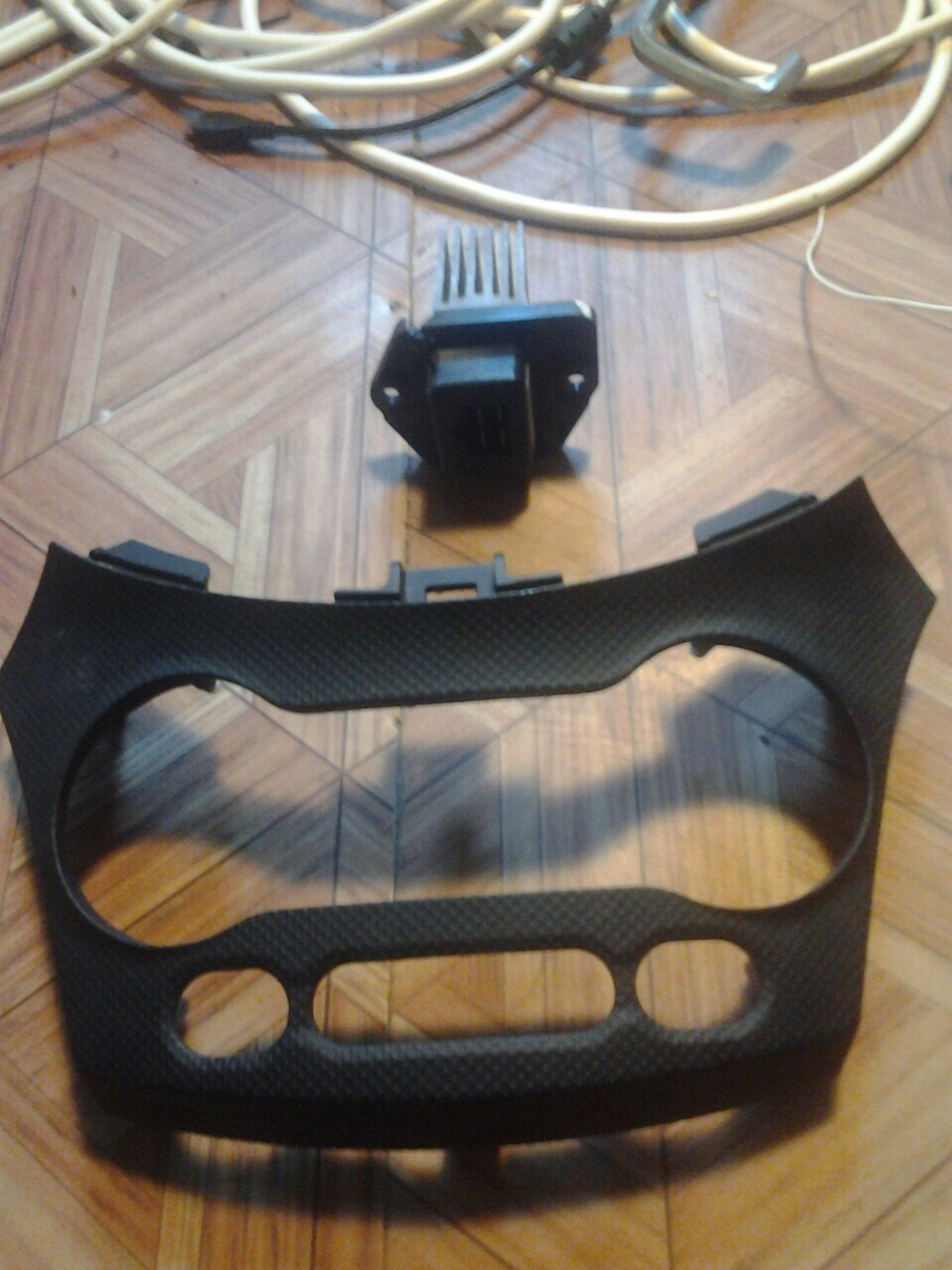

Итак чтобы стать счастливым обладателем штатного кондиционера необходимо и достаточно приобрести:
— новый (крайне желательно) конденсор (976061R000, 2 гайки 1339606007K),

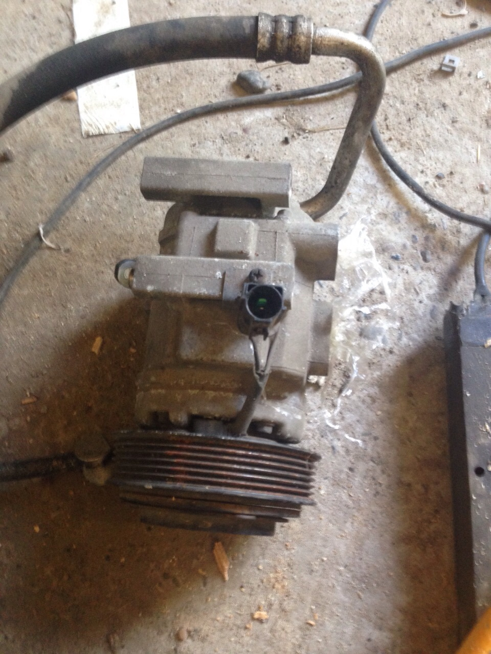

— компрессор (4 болта на установку 977142F030, 2 на трубки),

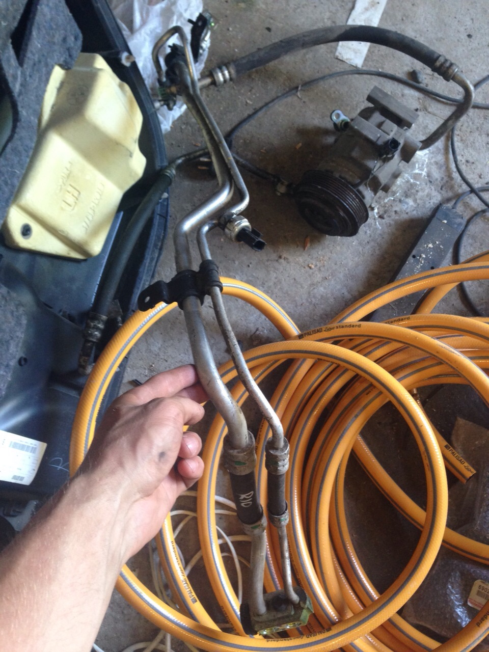

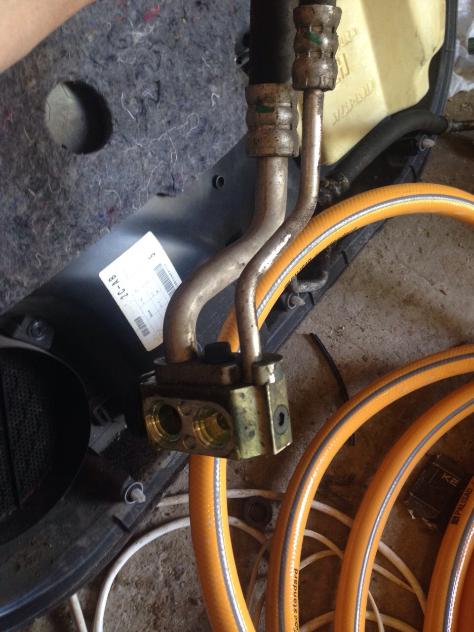

— комплект трубок с датчиком давления и редуктором (2 болта на редуктор 1140306456K, болт 1125406206B и гайка 1339606007K на трубки),
— испаритель,
— новые (желательно) уплотнительные кольца (6 шт. 3х размеров 971412D200, 9769034610, 9769034630, 9769034640 {чёт брал 4 позиции по 2 шт, позже отпишусь}),
— ремень доп. оборудования,
— 2 боковых кожуха радиатора (25321-4L000, 25321-4L100 сам пока не покупал/ставил, эти 2 не самых дешёвых куска пластмассы…)

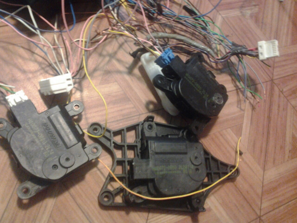

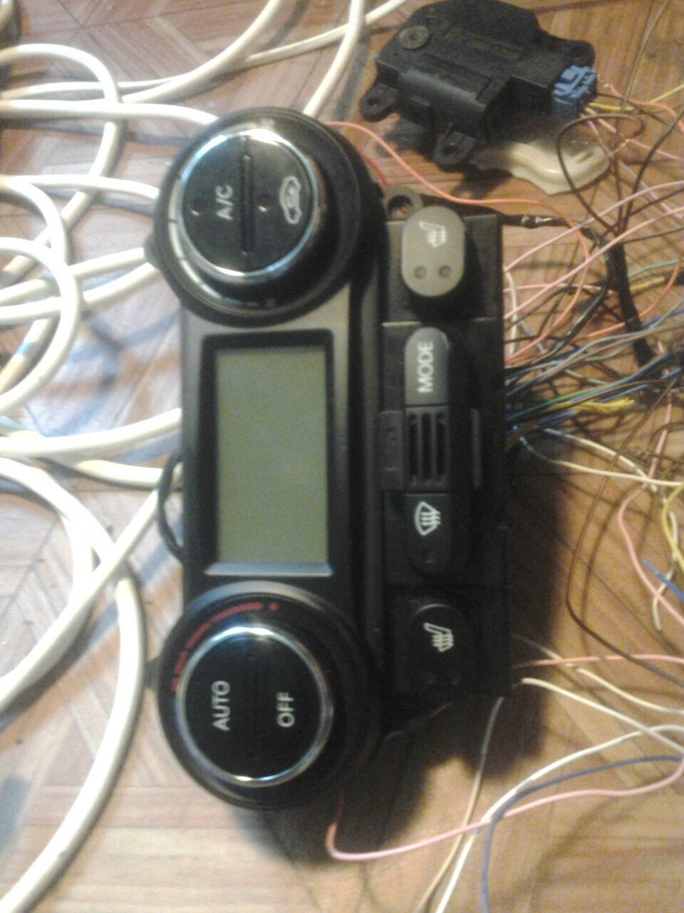

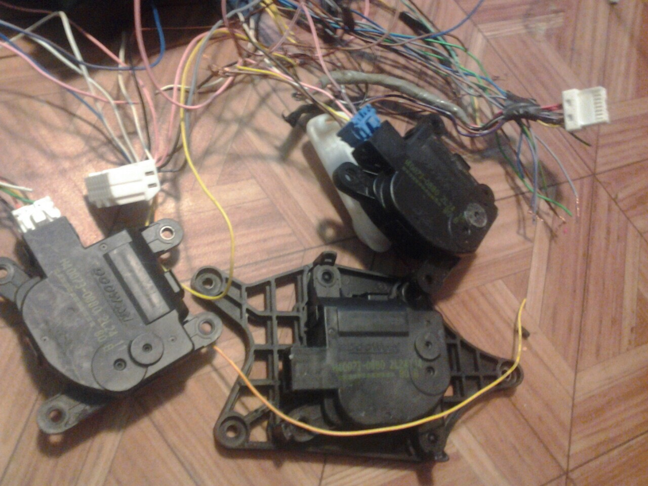

— блок управления климатом,
— привод регулятора температуры с рычажком,
— транзистор вентилятора,

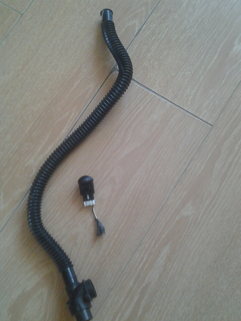

— трубка-аспиратор,
— датчик освещённости,
— провода, "зелёное" реле и предохранитель на 10А.
Наличие разъёмов-хвостов проводки под блок управления и привод приветствуется:)
В качестве "проводов" потребуется какая-нибудь проводка двигателя Рио/Соляриса (желательно от авто с кондеем), реле и предохранитель оттуда же. Но конечно можно поизвращаться без неё, если желаете или у Вас имеется набор для ремонта клемм и разъёмов by Hyundai/KIA;)
К слову Рио4 и Солярис процентов на 90-95 одинаковые (технически, не включая интерьер/экстерьер). Для упрощения поиска запчастей:)
Ещё немного расширю поиск: систему кондиционирования изготавливает Doo-Won (компрессор, конденсор, транзистор, фильтр точно с этим клеймом;))
Фото деталей конструктора от продавцов:
Магистраль с редуктором и испаритель промывались изнутри ацетоном (самотёком, взбалтыванием; ушло 1,5 литра), затем продувались автомобильным компрессором с подходящей насадкой дабы просушить/удалить пары и тем самым снизить ущерб участкам из резины.
