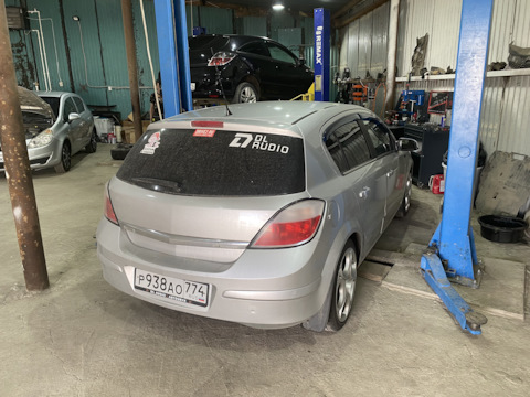

Утром Обнаружилась проблема — с трудом удалось переключить на первую передачу. Нажатие на педаль сцепления стало сравнительно мягче, чем было ранее. Несколько раз нажал сцепление и лишь потом удалось переключить на первую передачу. Поехал. Попробовал переключить на вторую передачу — все в порядке — переключается легко.
Для диагностики проблемы решил заехать на сервис Автосеть. Решение проблемы решилось прокачкой гидравлической системы.
Пока все в порядке.
Проблема с переключением передач
Цена вопроса: 8 $
Пробег: 171 200 км
Opel Astra 2005, двигатель дизельный 1.7 л, 101 л. с., передний привод, механическая коробка передач — визит на сервис
