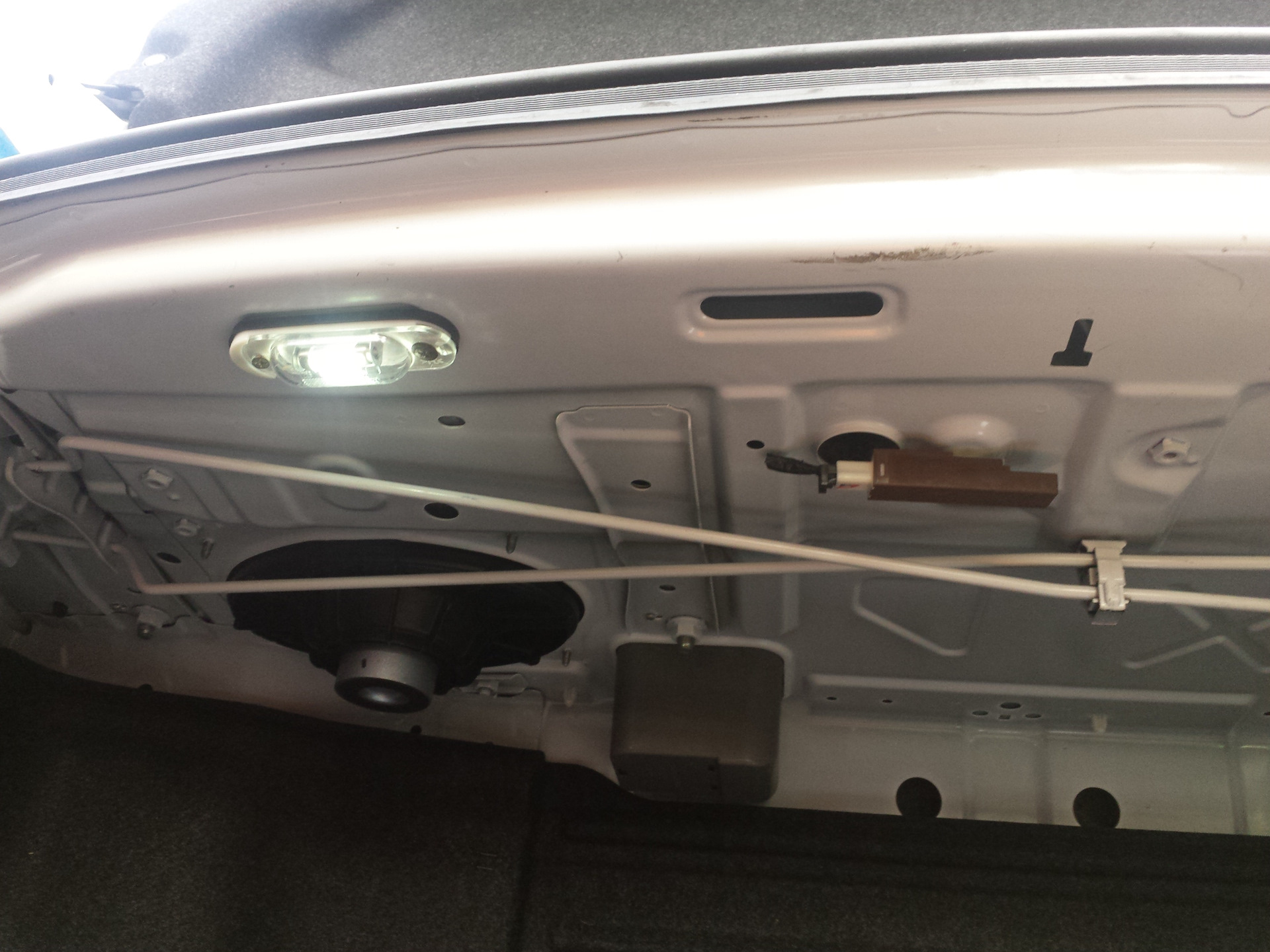

Тут рассказывать особо нечего, лично меня просто раздражает тусклый, желто-тошнотный свет. Тем более в белой машине. Как говорится сам бог велел. Ну что ж, ставим.

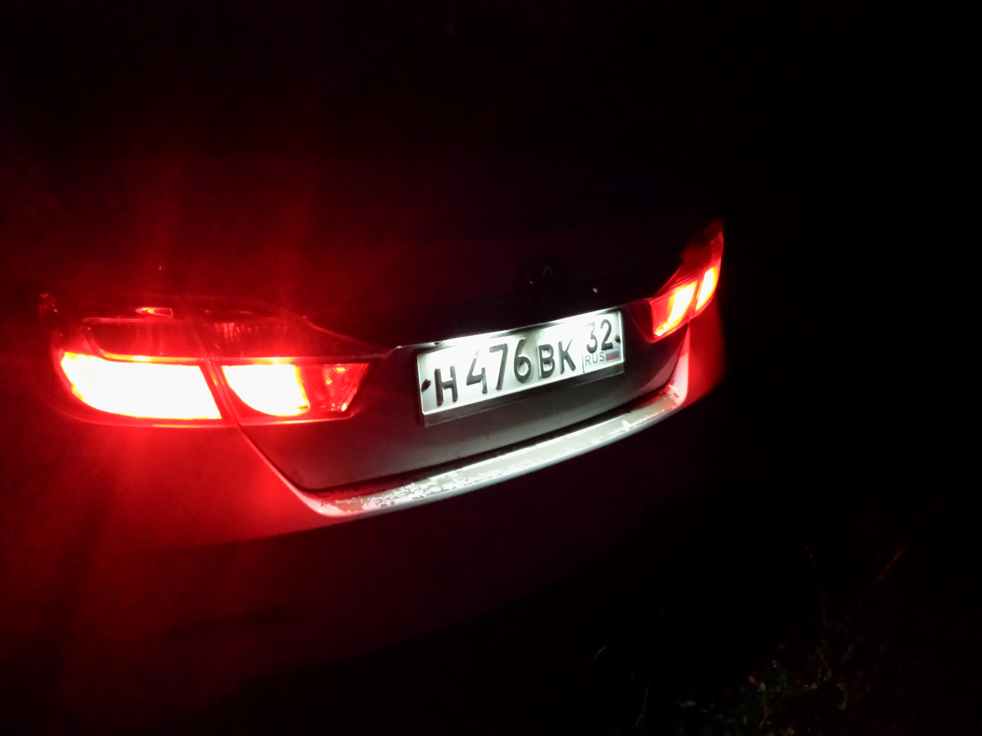

Про подсветку номера не забываем! Правда, с ней пришлось повозиться, что бы заменить лампочку мне пришлось снять обшивку крышки багажника, потом приоткрутить хром саблю, что бы достать эти чертовы плафоны
с багажником была вообще печаль! Видели в стоке лампочку подсветки? Я, честно сказать, был в восторге, когда увидел схожесть ее плафона с плафоном который висит у меня в погребе. И этот плафон они воткнули в тачку за которую хотят больше мульта! Короче пришлось выкинуть его и поставить более — менее человеческие, универсальные, за 15 р — штука.
а я впихнул в багажник диодную ленту теперь светит даже больше чем нужно))) а вот с подсветкой номером это была очень долгая работа, т.к. не рискнул шестигранником отщелкивать защитное стекло и пошел вот таким путем))) www.drive2.ru/l/453652726258074439/
По сравнению с штатными лампами — очень ярко. В салоне я даже переборщил со светом. надо лампочки послабее поставить, а так супер! с подсветкой приборки сочетается. ну и вообще на белой машине смотрится намного лучше
зря ты всю обшивку багажника снимал) в подсветке номер лампы меняются легче всего) достаточно было вставить в отверстие в плафоне что-нибудь тоненькое. и оттянуть в сторону

Как доставал лампы с переднего плафона?они глубоко сидят и расшатывать в стороны неудобно да и стремно
Тоненькой отвёрткой поддеваешь стеклышко, и отщелкиваешь его. Снимаешь стекла и меняешь лампы

ну как впечатления? есть изминения в лучшую сторону? я вот думаю ставить или нет :-)
теперь буду знать)))
плафоны скидываются очень просто на самом деле, снимается сам пластиковый плафон маленьким шестигранником))
первый раз туда полез, теперь буду поумнее))
