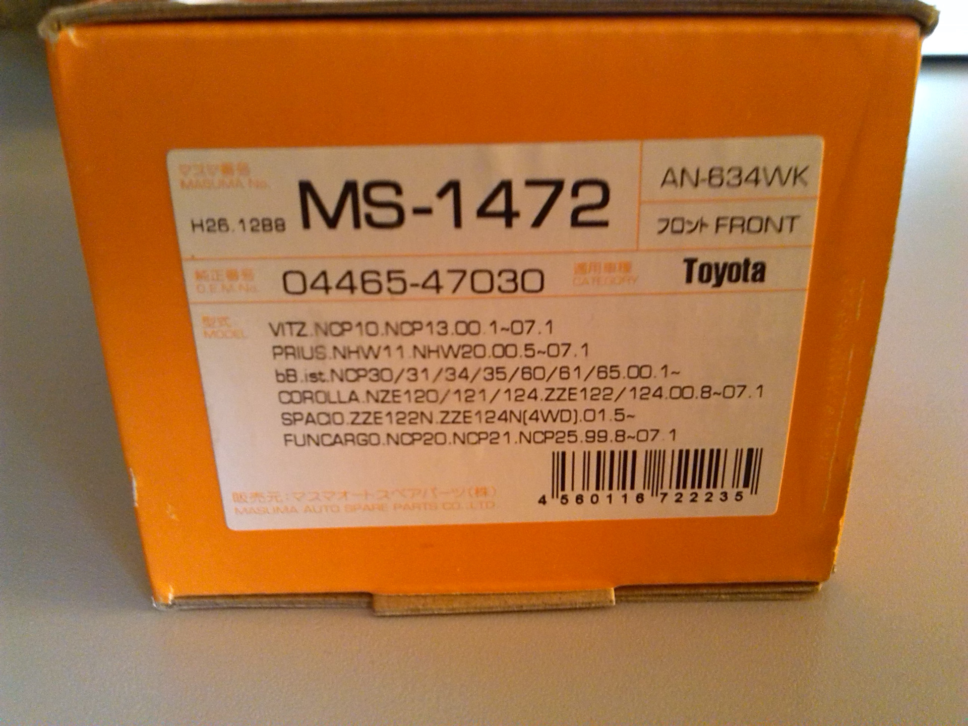

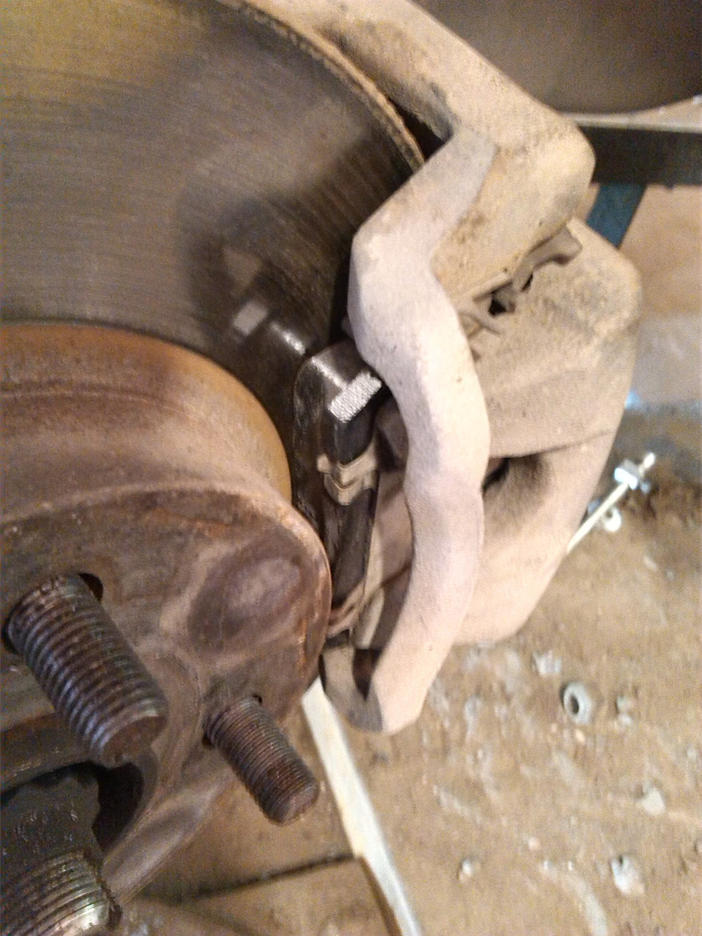

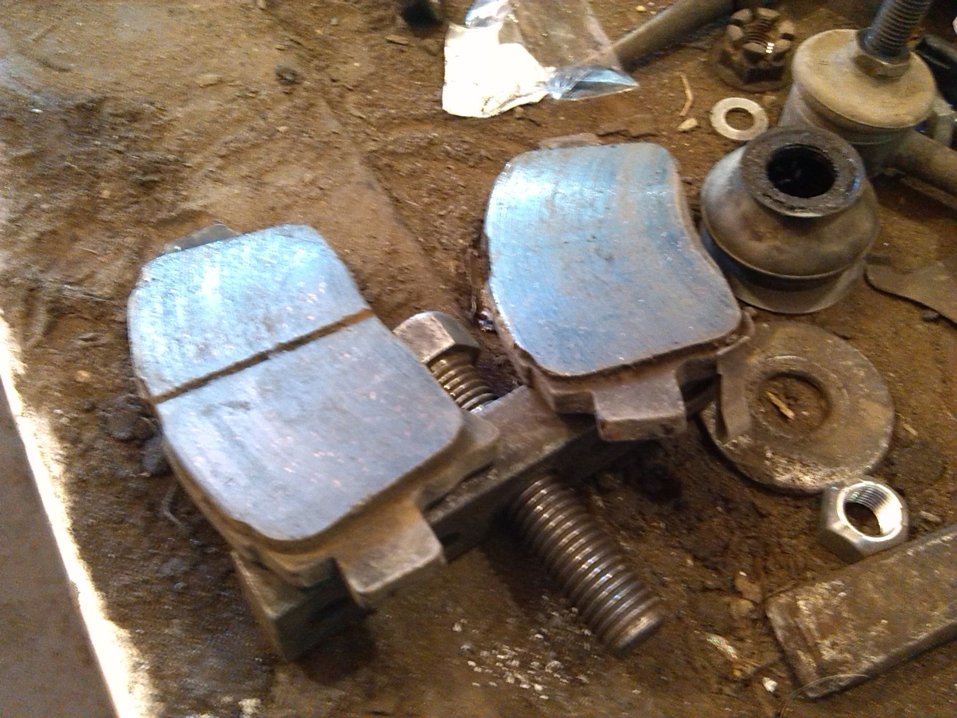

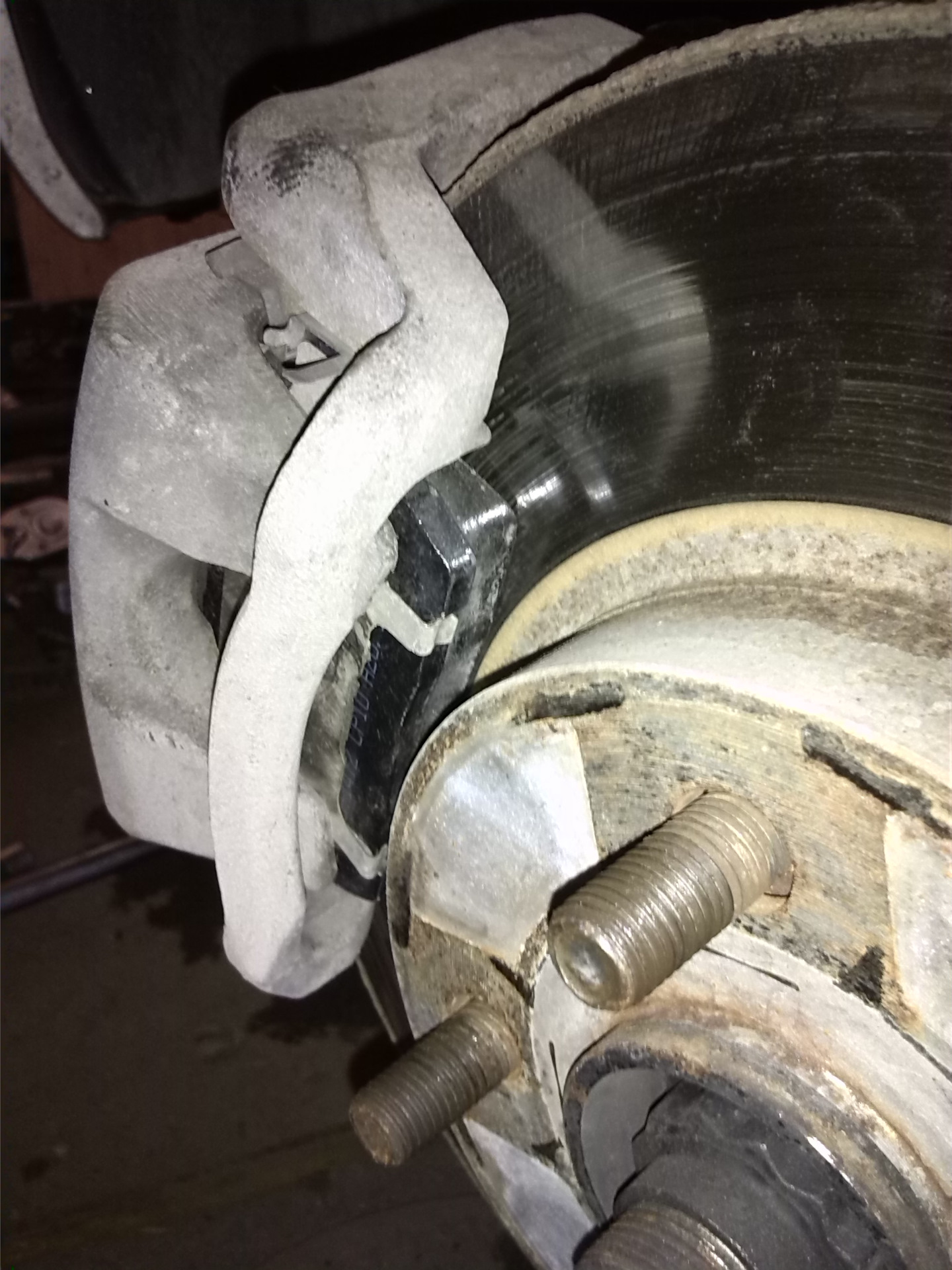

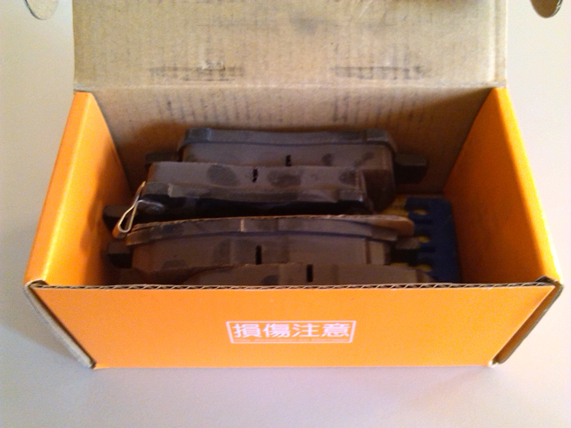

сервис на высоте, как себе делал! Колодки я тоже поменял! Родные совсем закончились=)

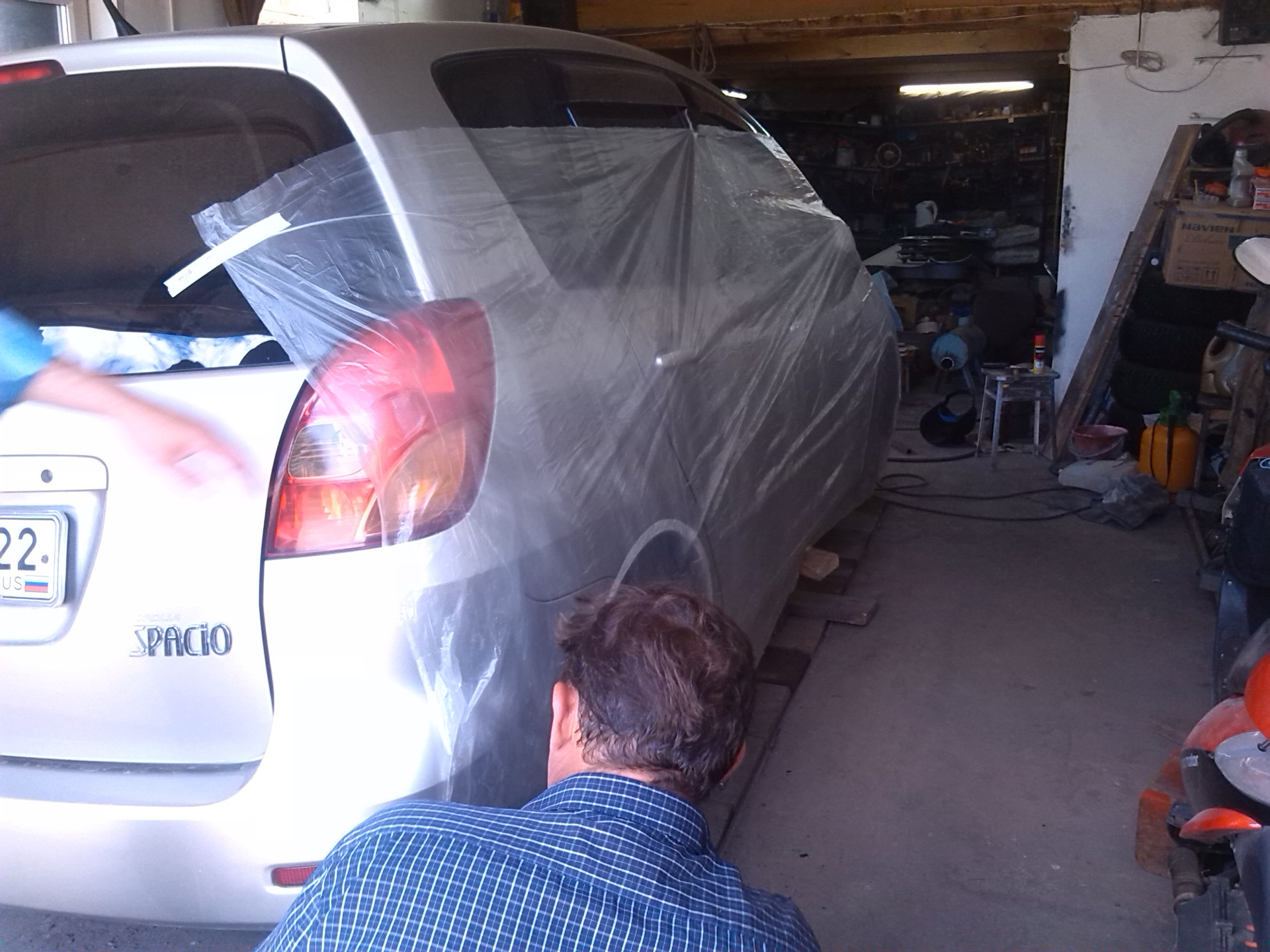

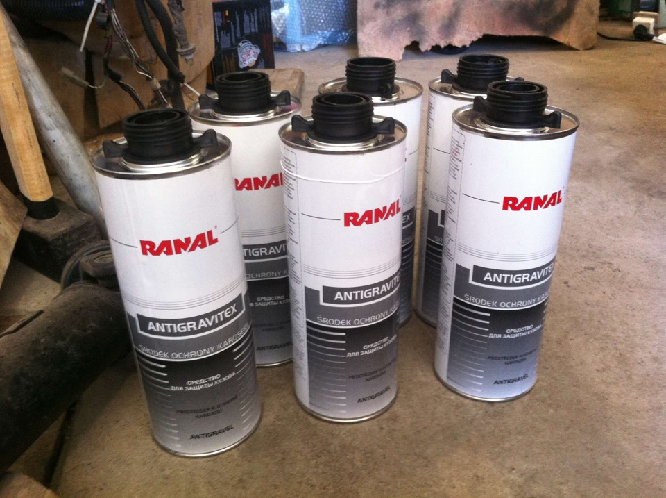

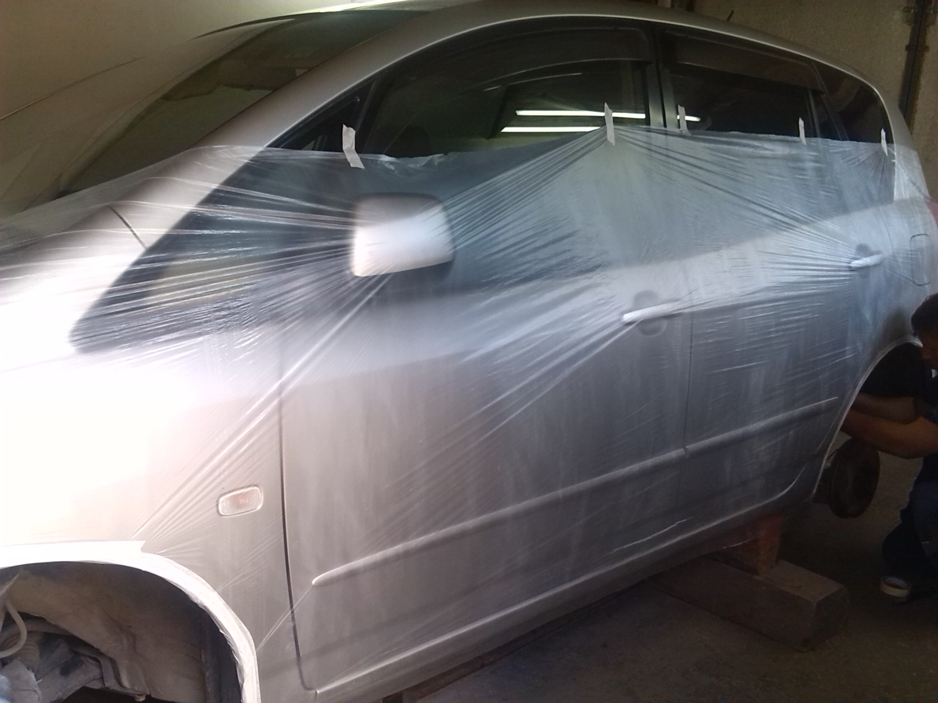

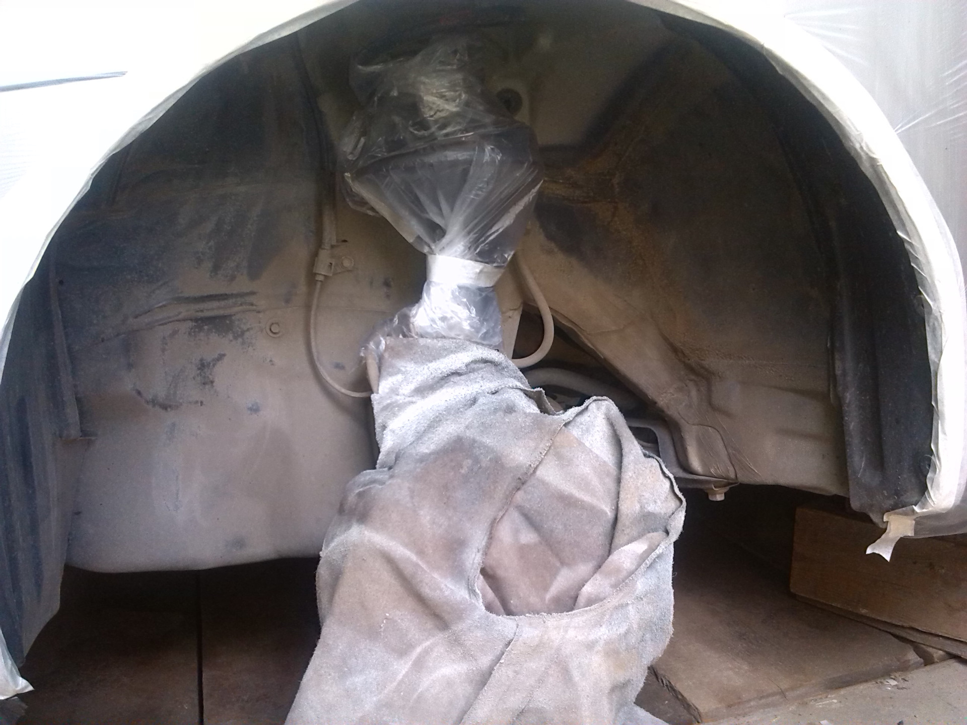

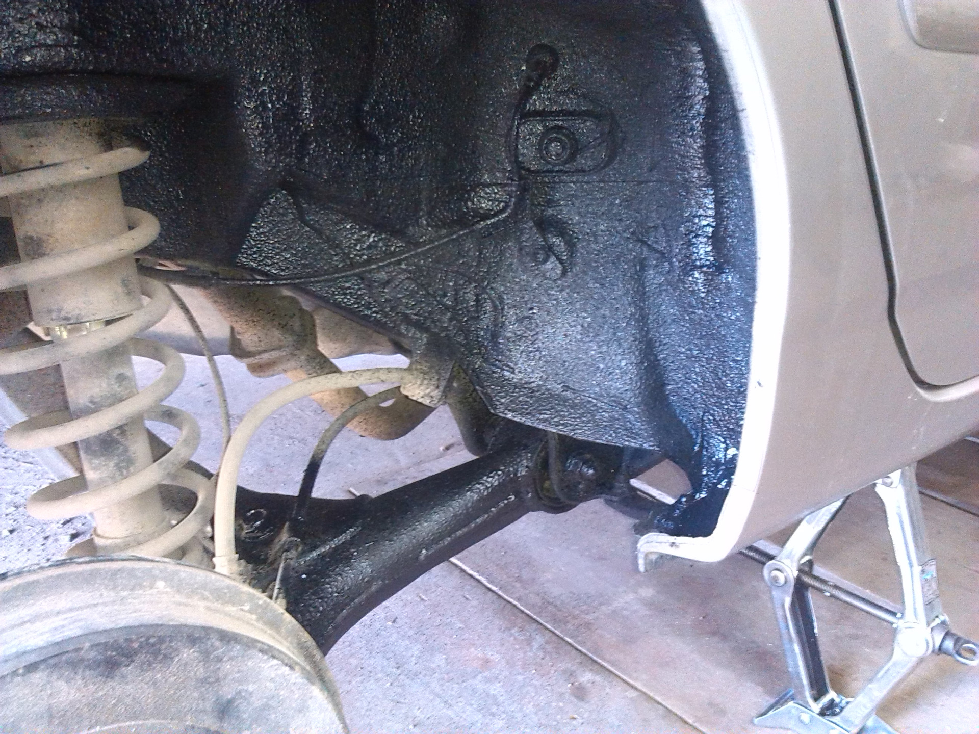

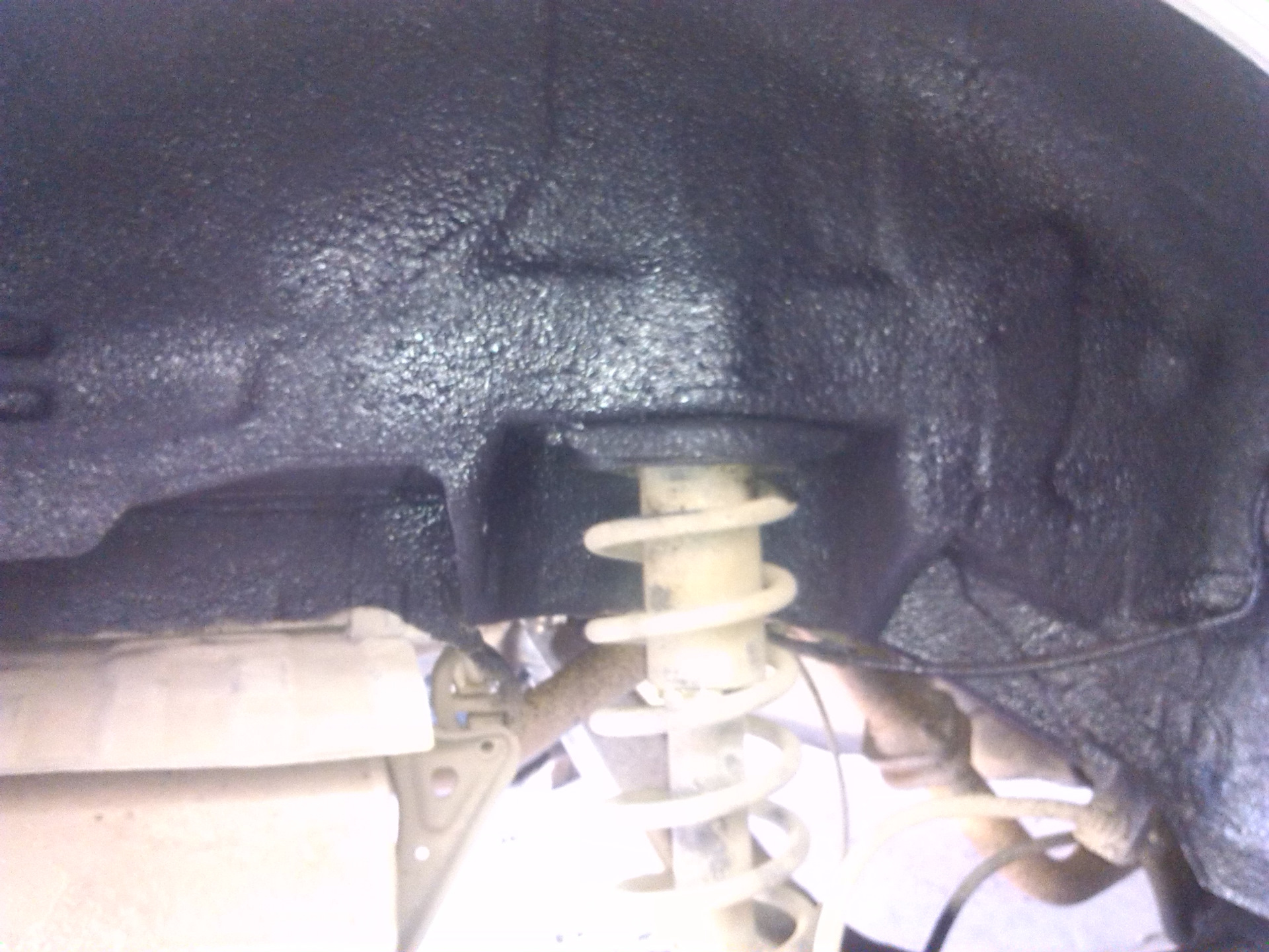

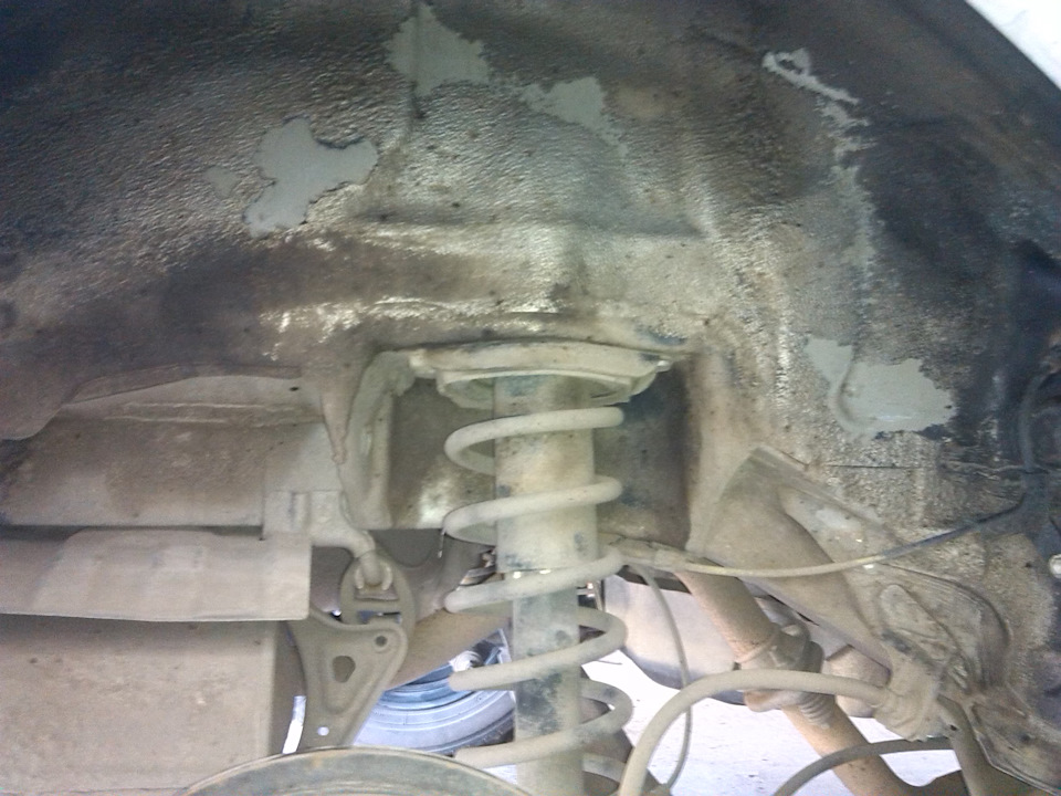

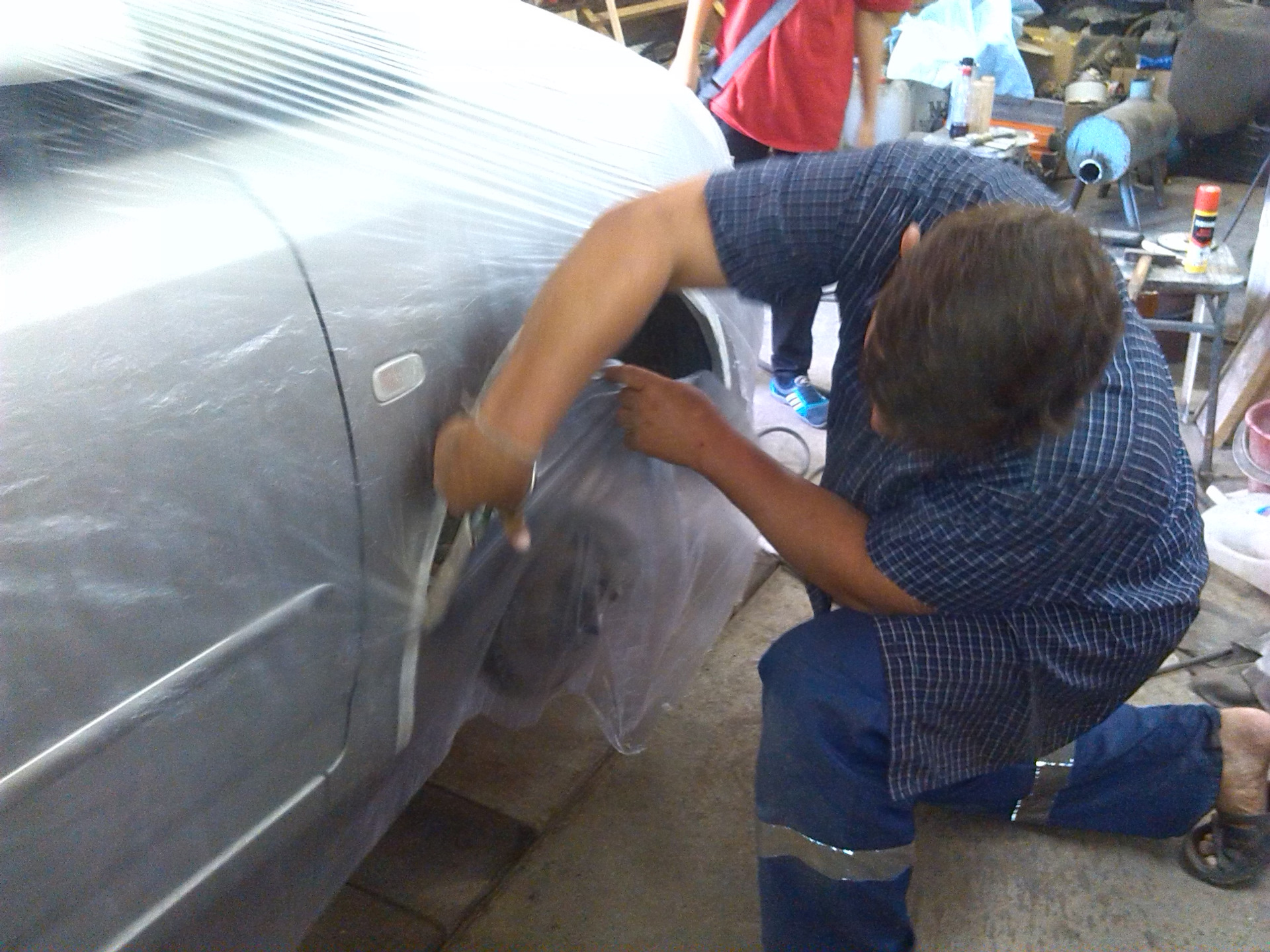

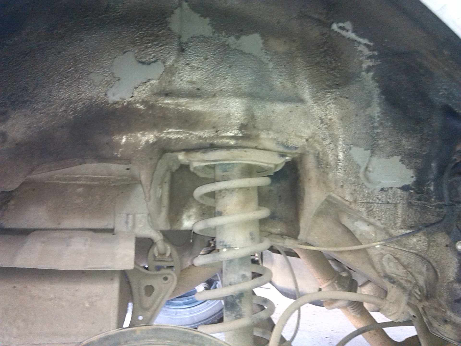

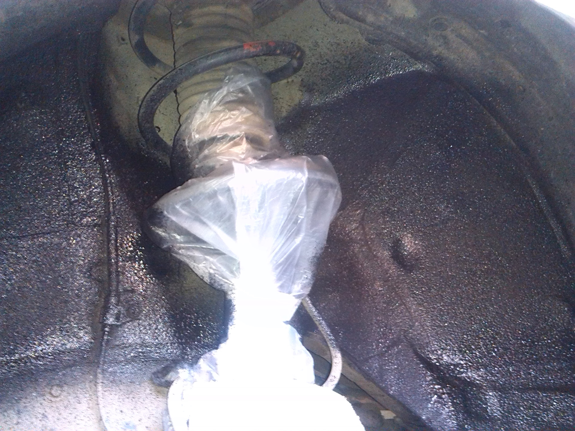

Перед тем как наносить антигравий помыл и все?
Мастер Виктор Волков-перед тем как наносить антигравий всё помыл из краскопульта бензином под большим давлением, а потом красил!
