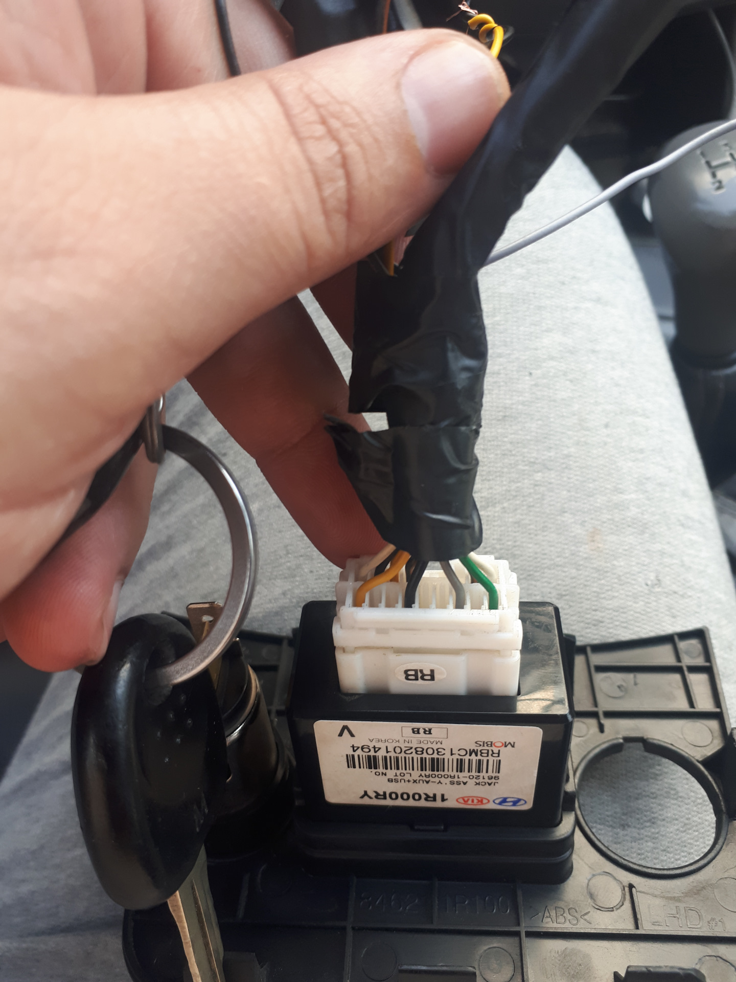

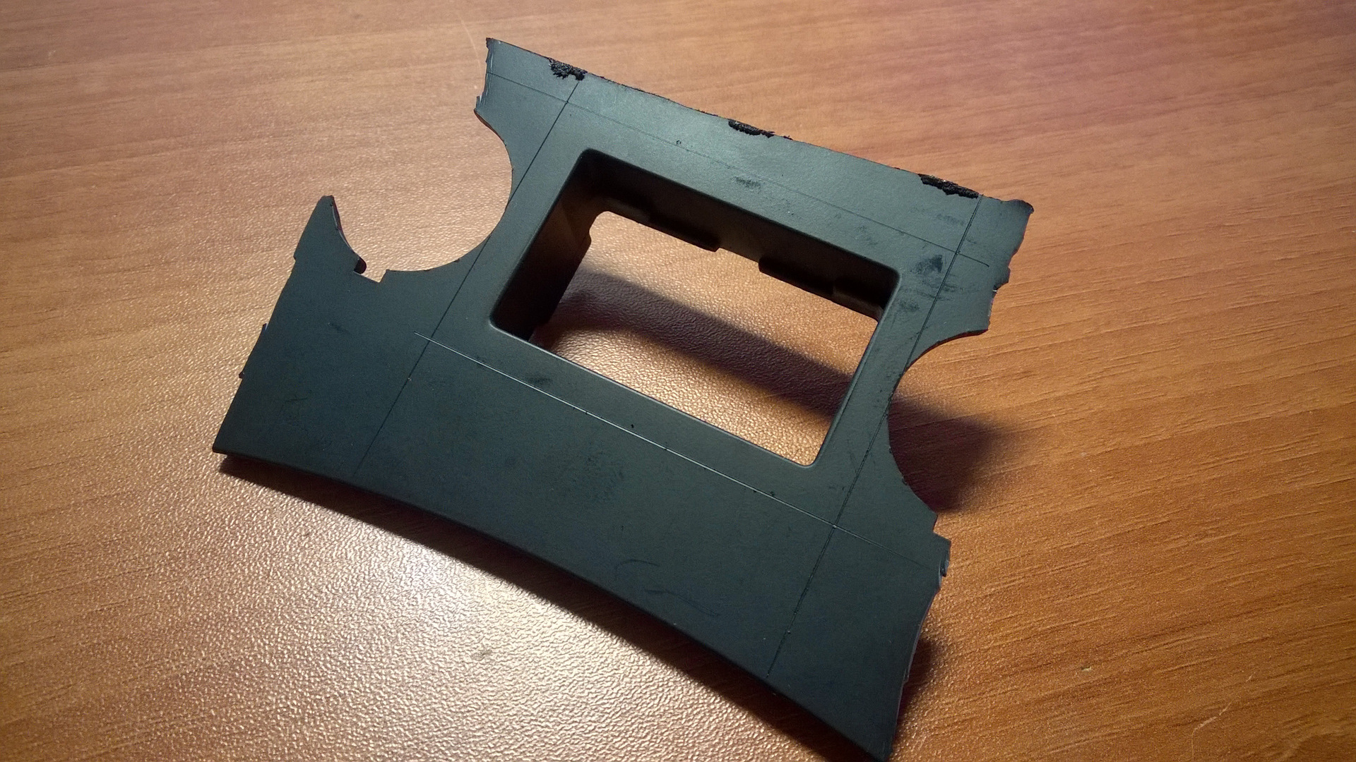

Всем привет! Давно хотел поставить нормальную фишку с USB/AUX, и тут попалась фишка от Hyundai Solaris.
96120-1R000RY — номер фишки с USB/AUX

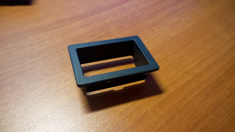

84621-1R100RY — номер рамки для нее
Далее начал понемногу крамсать рамку:
До такого состояния:

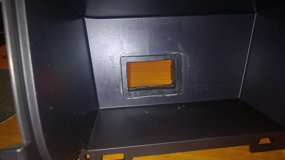

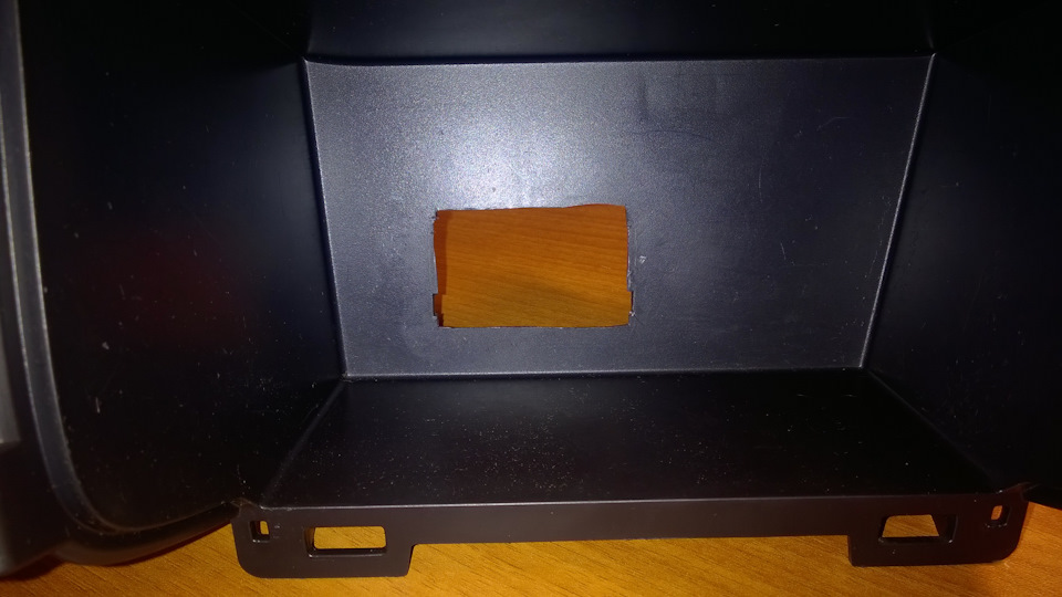

Затем снял ящик с вырезом под AUX
Разрезал отверстие побольше, под размер рамки
Замесил поксипол

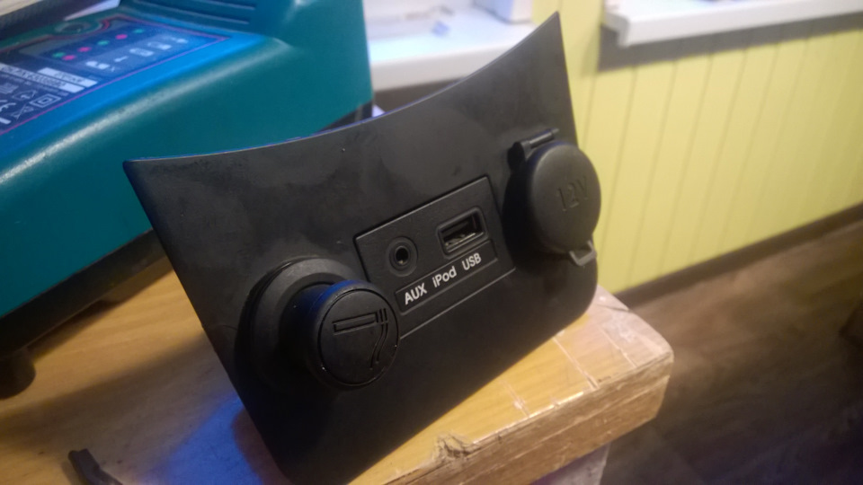

И вклеил ее в отверстие

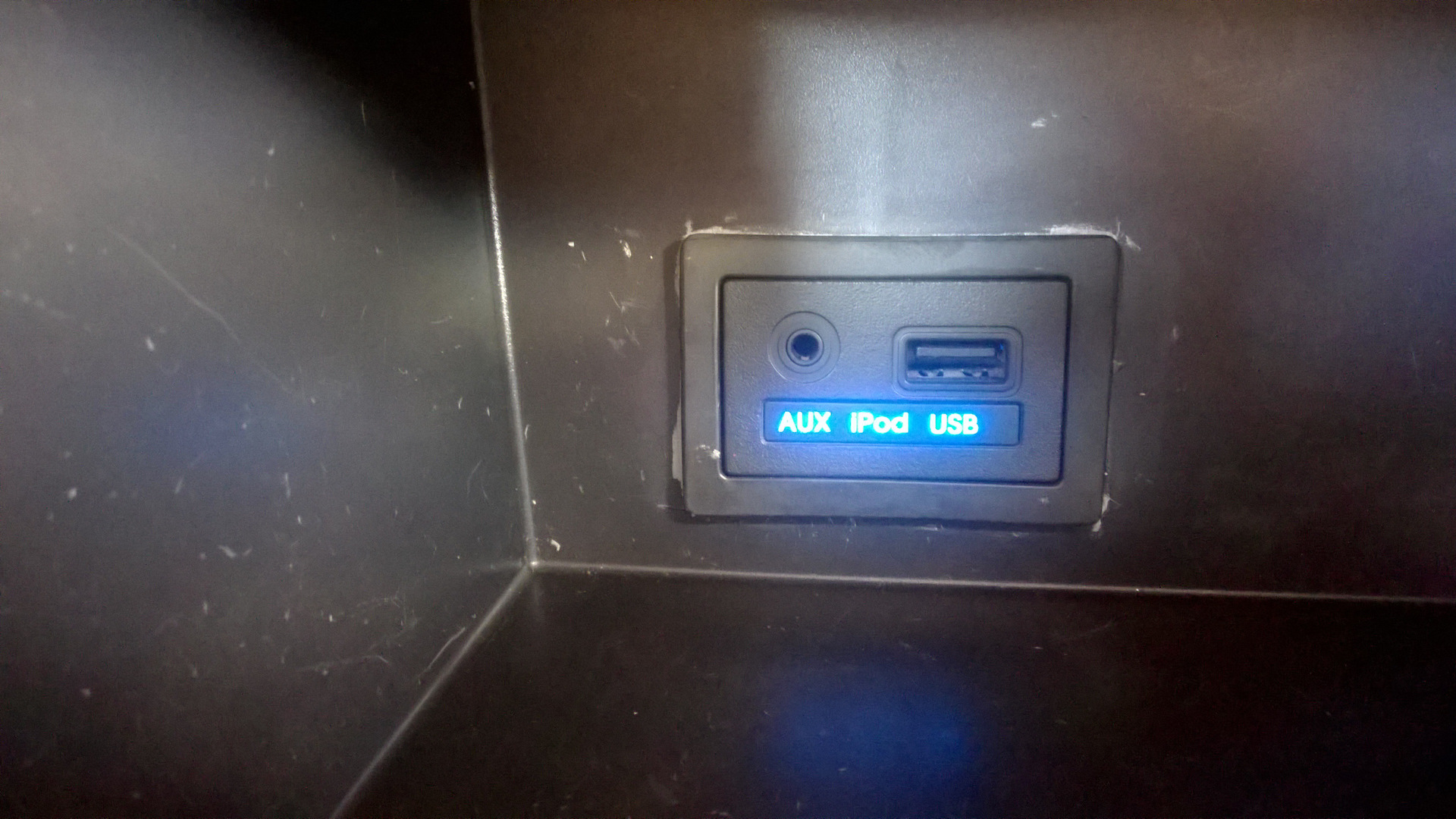

Собрал все обратно и просунул провод
Вуаля!
Работа проведена большая, восстановлена штатная проводка AUX (после моего мега колхоза проводка была почикана мама не горюй), аккуратно уложен и соединен с основной жилой USB кабель.

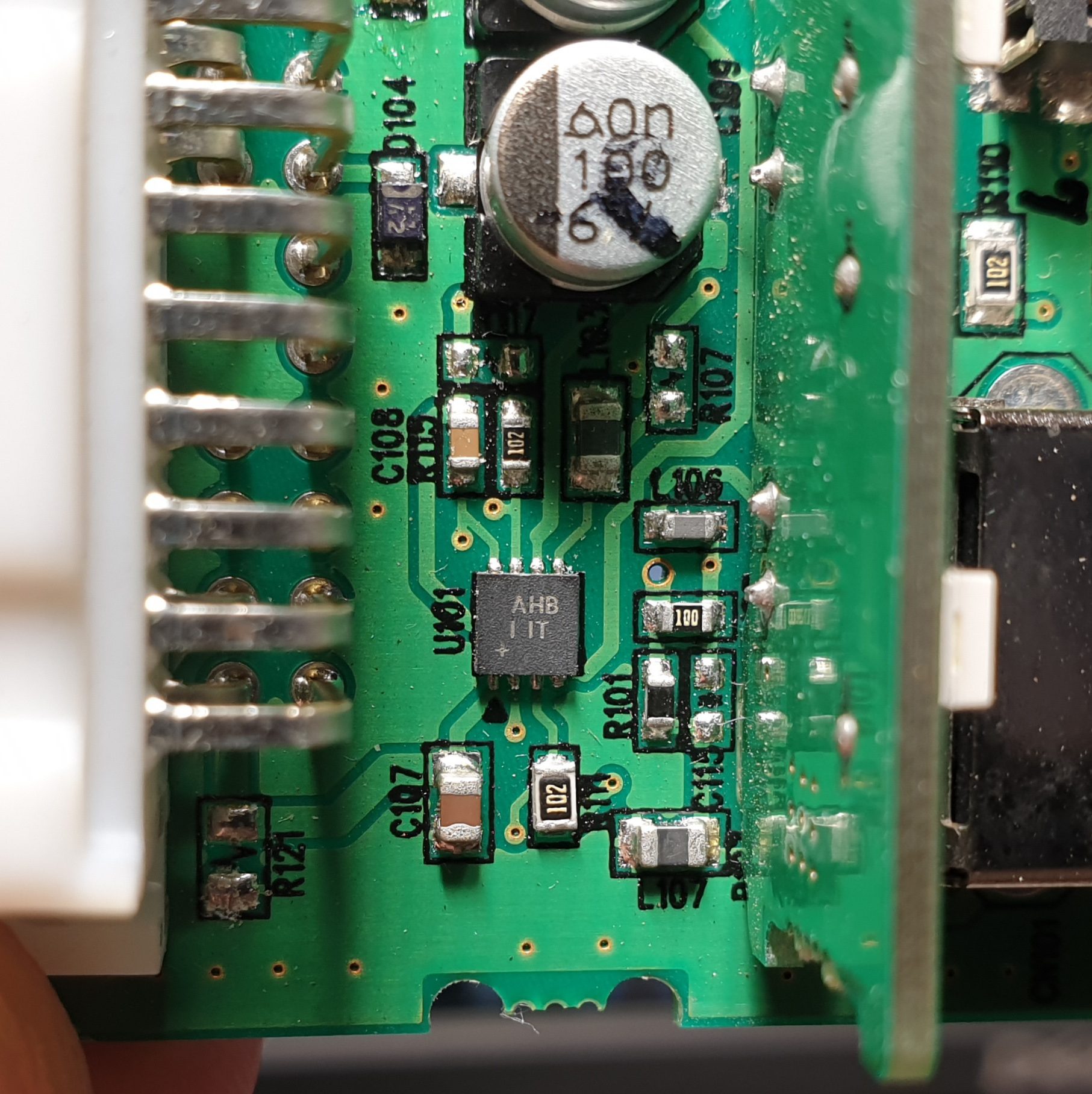

Приятное дополнение — полное отсутствие фона AUX! Все дело в самой фишке от корейцев. В ней распаяна небольшая микросхема с микроконтроллером, питающаяся от USB. Предназначена для фильтрации AUX сигнала.

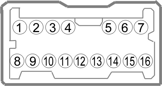

Как подключать:
1 — USB 5v
2 — USB D-
3 — USB D+
4 — USB GND
8 — Подсветка +
10 — Подсветка —
6 — AUX общий
7 — AUX канал (левый или правый)
16 — AUX канал (левый или правый)
Хочу заметить, что если не подключить USB к голове (или к USB зарядке), короче если не подать 5в USB, то AUX будет работать как звук из туалета (в прямом смысле)
Рисунок разьема (мама) на самой фишке с USB/AUX:

В поисках нашел ответ на проблему:
"Хочу заметить, что если не подключить USB к голове (или к USB зарядке), короче если не подать 5в USB, то AUX будет работать как звук из туалета (в прямом смысле)"
Виной всему непонятная, скорее всего исконно китайская микросхема в редком корпусе (как QFN-8, но это не он)
Поиск по маркировки ничего не дал. Питание заведено довольно не стандартно: + на 1 ногу, — на 5.
В итоге, лево и право искать методом научного тыка.
Подключить, и тестером с телефона включить левый канал и слушать
Ок, по результатам напишу для уточнения схемы

7 — AUX канал (белый провод разъема KIA/Hyndai) — ЛЕВЫЙ (белый тюльпан AUX Mitsubishi)
16 — AUX канал (зеленый провод разъема KIA/Hyndai) — ПРАВЫЙ (красный тюльпан AUX Mitsubishi)
У меня какие то другие провода почему то по пинам
У меня такая же распиновка: минус подсветки и он же общий минус для всего блока (масса) подключен к выводу 11, а не к 10, как в схеме распиновки. Возможно, у нас уже другие блоки, либо ошибка в схеме. Масса внутри блока электрически соединена с выводом 9, а 10 висит в воздухе
