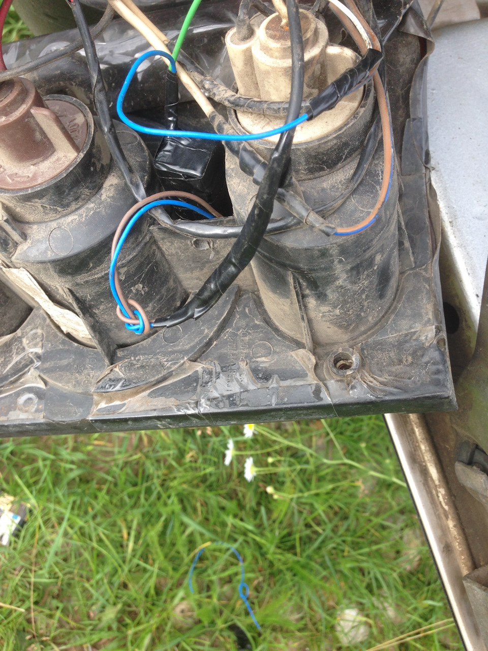

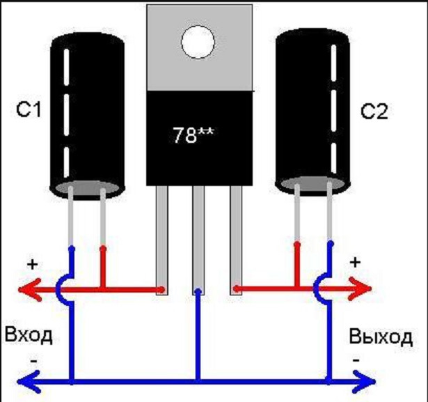

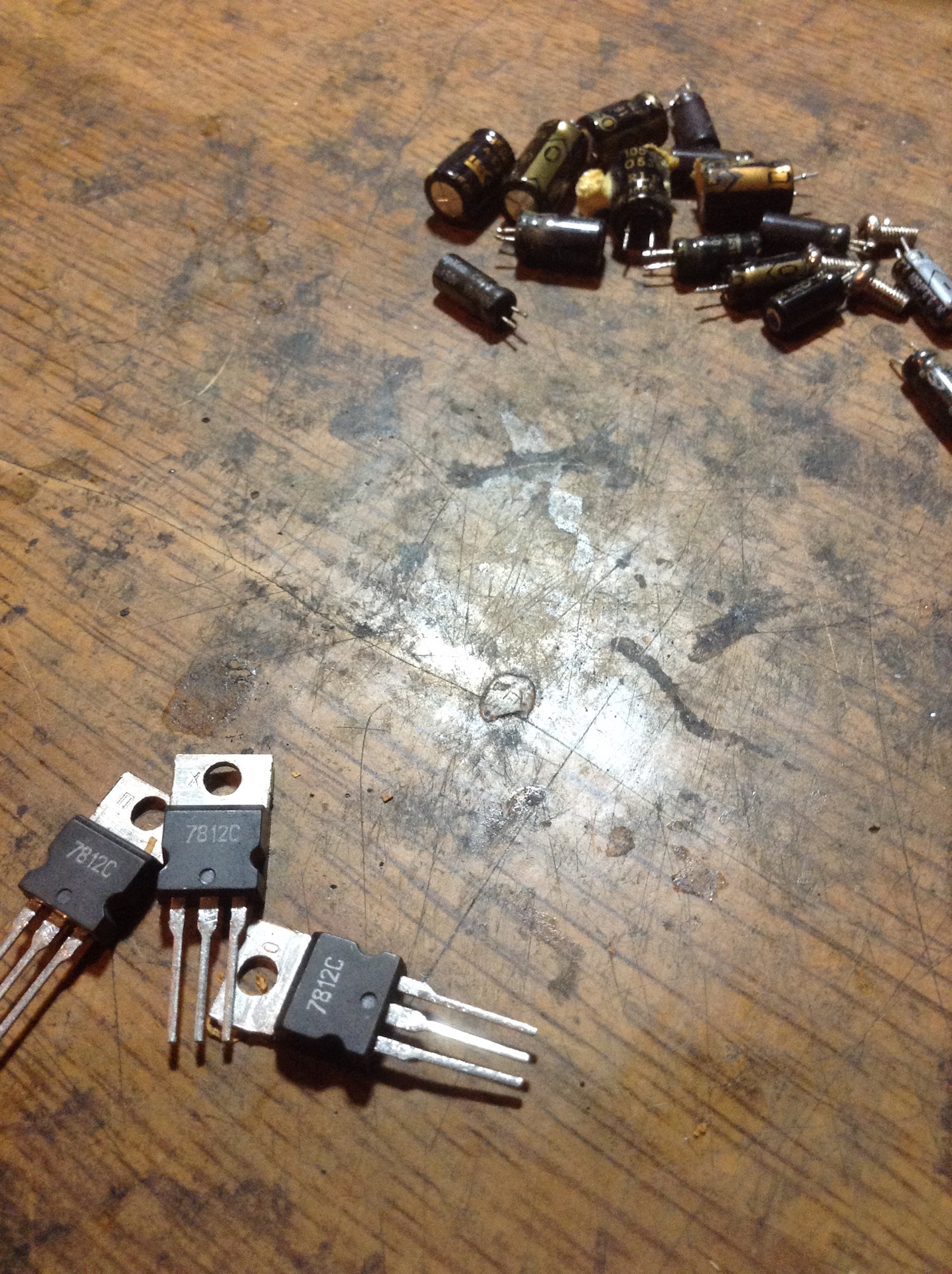

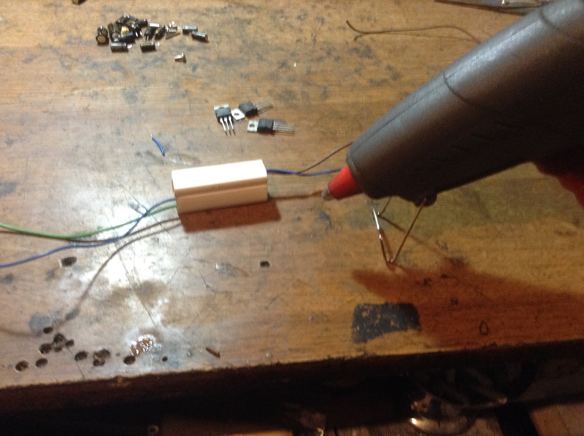

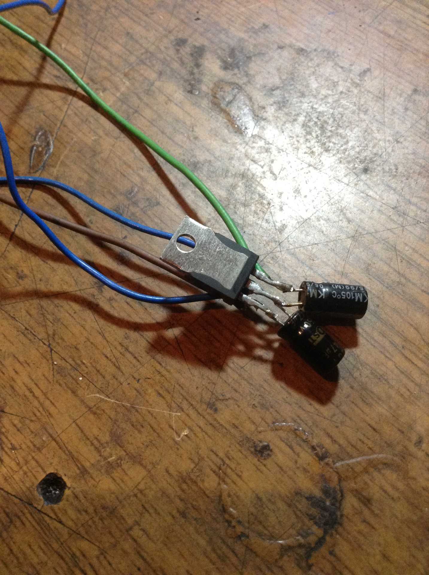

Всем привет друзья!Спасибо Александру moray-07, за свою запись в БЖ про стабилизатор напряжения! next.drive2.ru/l/10312966/ Сегодня по работе ездил в магазин радиодетали и заодно купил 4 шт LM7812C по 26руб.К концу работы, успел только спаять один и установить! А то иногда было так, как и у Александра( Когда включаешь зажигание и заднюю передачу все супер, показывает чисто четко.Когда завожу машину, задняя передача включена и камера работает. Идет скачек напряжения и изображение начинает моргать, то полосами показывать)В общем эффект положительный!Завтра сделаю ещё три таких и установлю на передний беспроводной передатчик сигнала и монитор!Дело совсем не хитрое и не трудное!
снял маленькое видео
Всем удачи мира и добра!

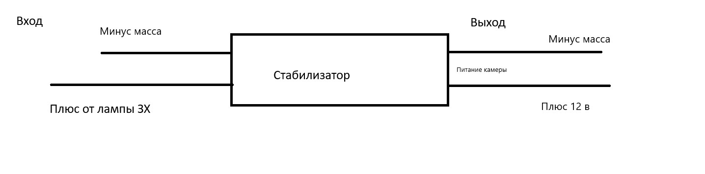

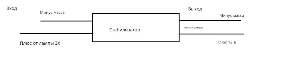

Так не пойдёт, нужно + стабилизатора посадить на на лампу зх и минус на корпус а с выхода запитать камеру.
Ты хочешь на камеру стабилизатор поставить?
У меня камера, которая в значке, от неë идëт 4 провода, оптоволоконный провод видео, +постоянный, -минус, плюс с лампочки заднего хода (на неë хочу повесить конструкцию, и минус от фильтра на минус от камеры (минус от камеры просто на кузов приходит)
Друг, не подскажешь, а минус от стабилизатора можно на минус камеры кинуть?

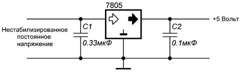

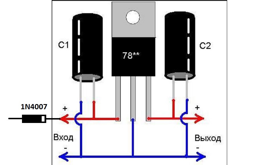

я смотрел даташит там конденсаторы 0.33 и 0.1 мкф не полярные .я не силен в схемах но вижу ставят полярные 330 и 100мкф .В чем тут прикол ?
мне каажется без разницы какие кондёры)

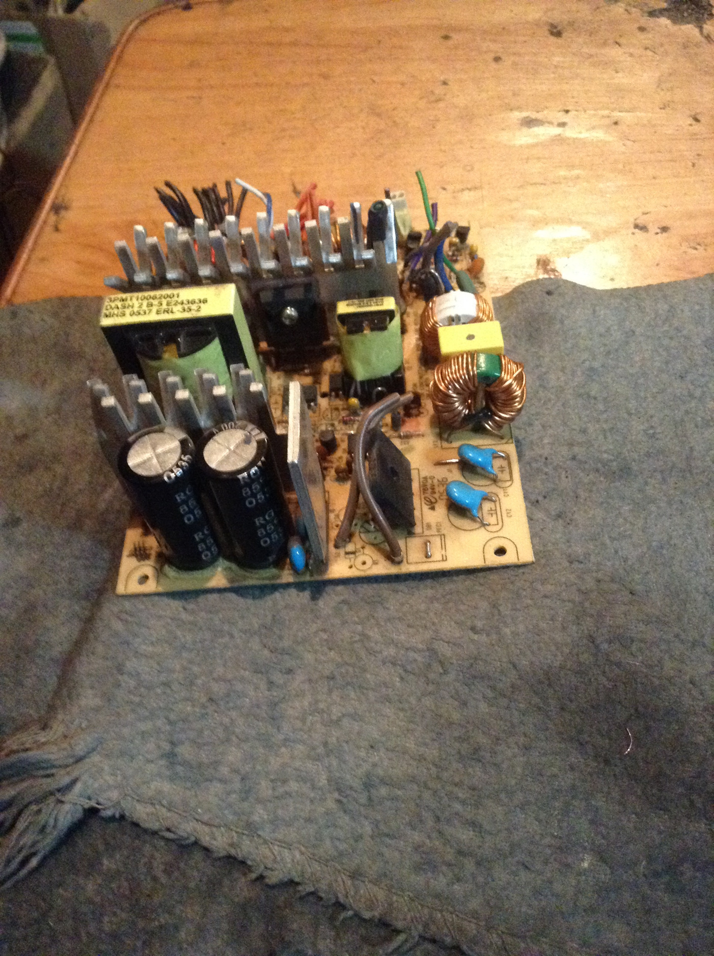

Хм, когда, от постоянной работы, сдох БП от моей первой камеры заднего вида, я заменил его на старую "зарядку", почившего в бозе девайса, на 5В.
Отлично работает.
можно и так !ещё надёжнее!
Опять-таки, "зарядка" у меня на даче была, а "радиодеталей" не было. :)

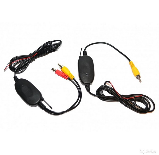

Спасибо!только блоки камеры беспроводные!))

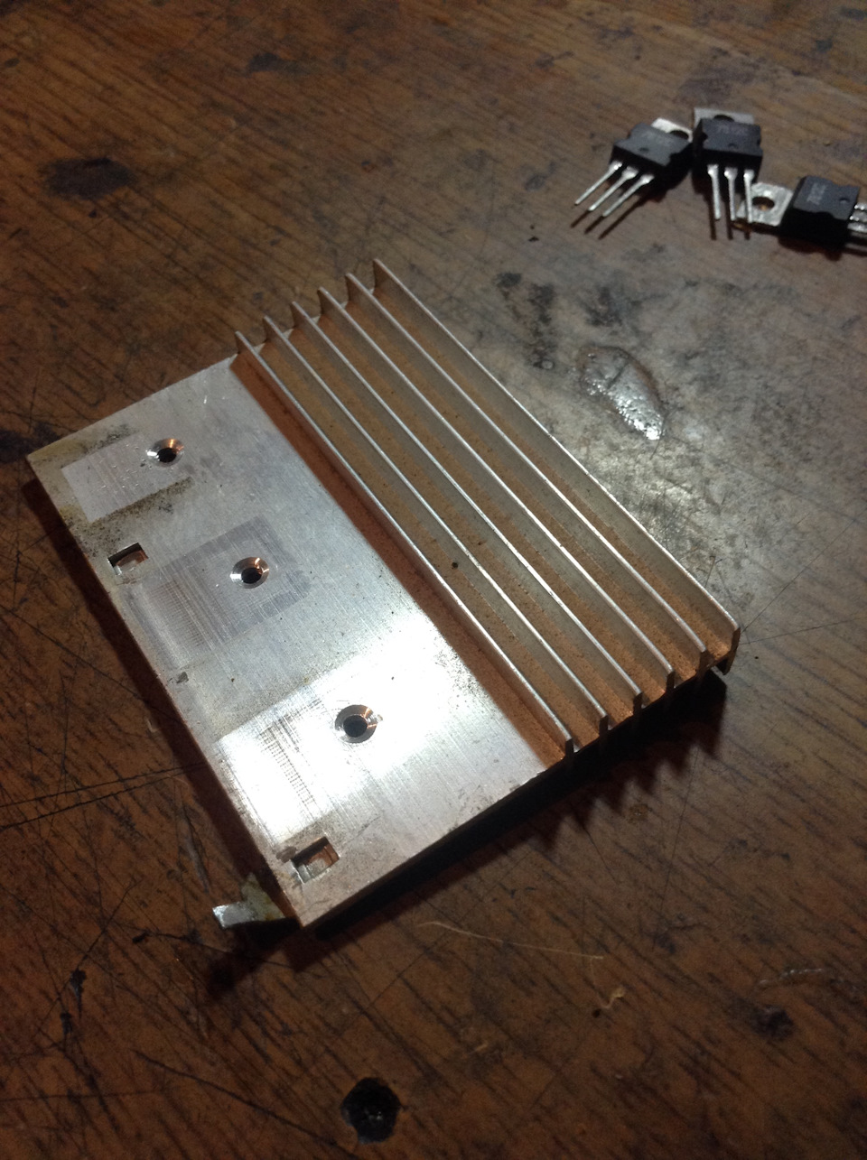

Нужная вещь) Брал такие и применяю) Для информации если нагрузки побольше надо то LM-ки с разными индексами разную нагрузку держат. Себе брал LM7812ABV они до 1,5 А выдерживают, ну и соответсвенно при небольших нагрузках не греются, а вот LM7812C у меня нагревалась до 40-60 градусов без радиатора, а LM7812ABV совсем чуть теплая…
Спасибо Дим !Мне нужно только для питания таких блоков!

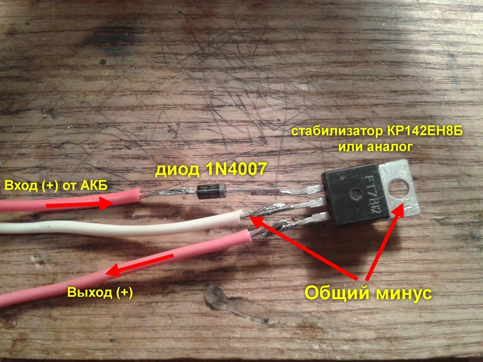

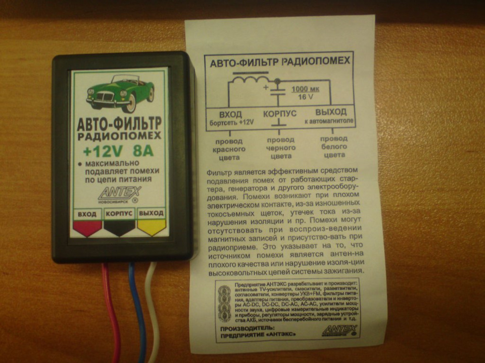

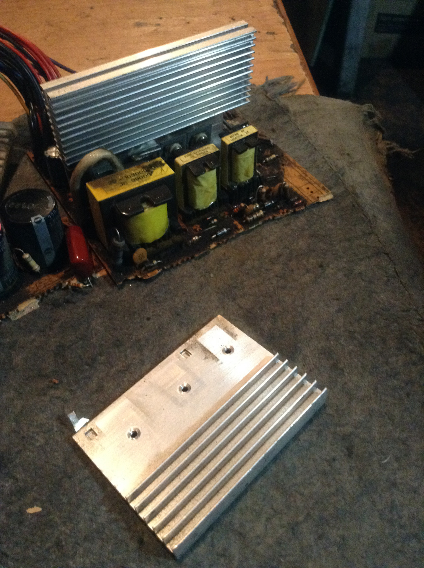

Для стабилизации напряжения 7812, если мне не изменяет память, нужно как минимум 14,5 В. Я думаю все же нужно использовать просто фильтр питания. Нужен диод на 1 — 3 А в зависимости от потребления, как минимум 1N4007 или 1N5408 или выпаять из того же компьютерного блока питания диоды Шотки из цепи питания 12 В, потом оттуда же взять дроссель из цепи питания 12В и на общий посадить конденсатор 300-500 мкф, и ему параллельно керамику 100Н.
Это, вообще, идеальный вариант!))) Хотя, и просто диода, обычно, хватает…)))
Раз дроссель есть на халяву почему бы его не поставить. Для тех у кого его нет можно выдрать дроссель из дохлой энергосберекайки и перемотать на его сердечник провода можно даже обычного монтажного 0.75 сколько влезет.
Вот тут полностью согласен!))))
Молодец, Миша!))) Правильное решение!))) Только еще диодик на входе не помешает…)))
Работать не будет. Напряжения подпора не хватит. А при низкой разницы 7805-7812 имеет тенденцию к самовозбуждению.
Не знаю…))) У меня работают…)))) все нормально…)))
Ты диод то поставил ну и емкости. А 7812 не работает, а только подает на нем 1-1.2 В. Дроссель полезен от наводок со всяких помех типа стеклоподъемника или вентилятора печки.

В Вашей схеме не хватает двух керамических. Поверьте с течением времени они точно понадобятся.
км-ок нету сейчас, потом обязательно другие напаяю))
км ки это жирно. достаточно штатной гражданской керамики
найти их в гараже нужно))у меня есть где то грамм 50, хорошо что ножки не обрезаны))
