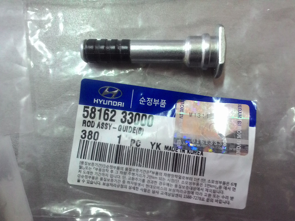

5816133000 (58161M2000) втулка верхняя 2шт 170р
5816233000 втулка нижняя 2шт 170р
5810233A00 (58102M3A10) ремкомплект перед 1шт 250р На ДВА суппорта
5816333000 болт 4шт 32х4=128р
581442D600 пружинки колодок перед 4шт 290р

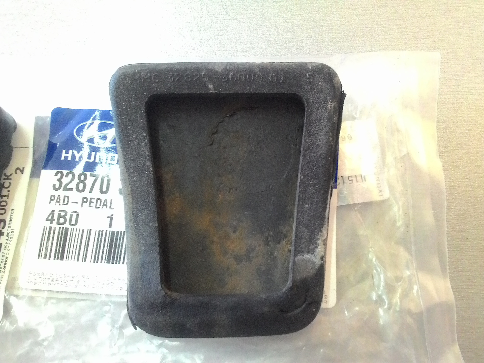

3287037000 Накладка педали

У меня гремят передние суппорта я грешу на направляющие. Не подскажешь у меня Gl направляющие одинаковые GLS? Просто диски я знаю разные может и суппорта разные?
У меня после переборки тоже гремит сильно. Как лечить не знаю даже. Направляющие по вину посмотреть надо. Суппорта должны быть разные из-за размера диска

А у тебя какие мысли почему гремят супорта?
Даже не знаю. У меня всё новое и бренчат. На ниве всё новое и перестало бренчать

Может кому поможет. Так же мучался с гремящими суппортами. Менял на новые направляйки, но проблема в том, что направляющие разбили посадочное место в суппорте и болтались там. Решение было такое, отдал токарю суппорт, он рассверлил чуть чуть посадочное место. И вытачил новые направляющие точно в размер посадочных мест. Настолько точно, что когда их вытаскиваешь, аж вакуумный хлопок происходил. И направляйки он обе сделал без резинки. Так как говорит давно этим занимается и как показывает практика лучше без них. Потому что со временем они разбухают и клинят суппорт. Уже года три полет нормальный, тишина абсолютная от суппортов.

а че все накладки не поменял?)
Какие накладки? Давай менять )))
на педалях)
Газ живой еще, а тормоз и сцепление поменял.
Sanek7986
на педалях)
Или газ не нашёл код
ну все бы красиво смотрелись)))
Так они уже грязные и некрасивые
Надо было металл) они не так грязняться)
Зато денег стоят и сильно выделяться будут
Это да…тут на вкус и цвет)

Направляющие что на фото подошли? Я вот лозонулся, через экзист купил направляющие, такие же как и на задке, оказалось что они не подходят.
Всё что на фото отлично встало на передние суппорта. У меня по каталогу одинаковые направляющие, что на передние суппорта, что задние. Отличаются только верх — низ
У меня по вину на экзисте тоже так, однако на деле спереди совсем другие пальцы, с резьбой и гайкой на конце, потому как суппорта стоят от Санта фе по комплектации, хотя диски тоже 280 мм
