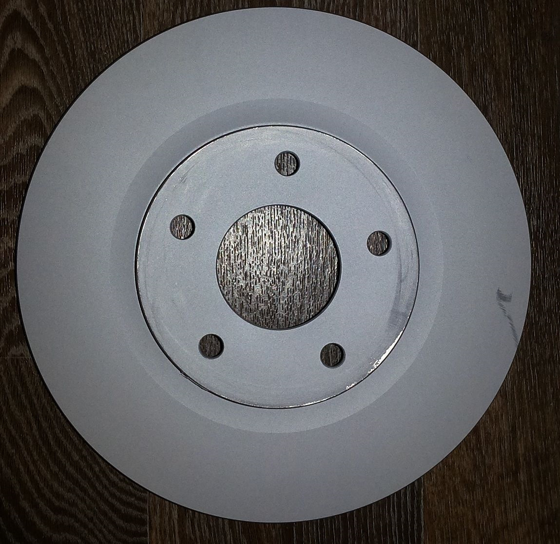

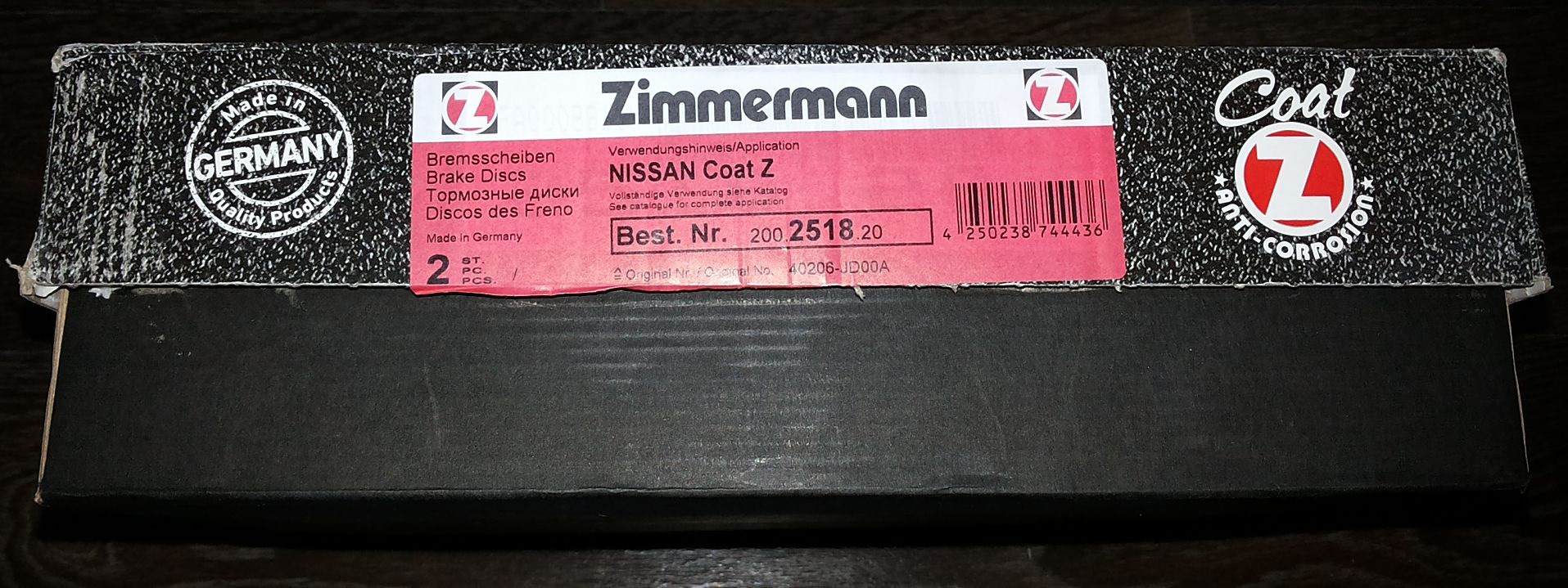

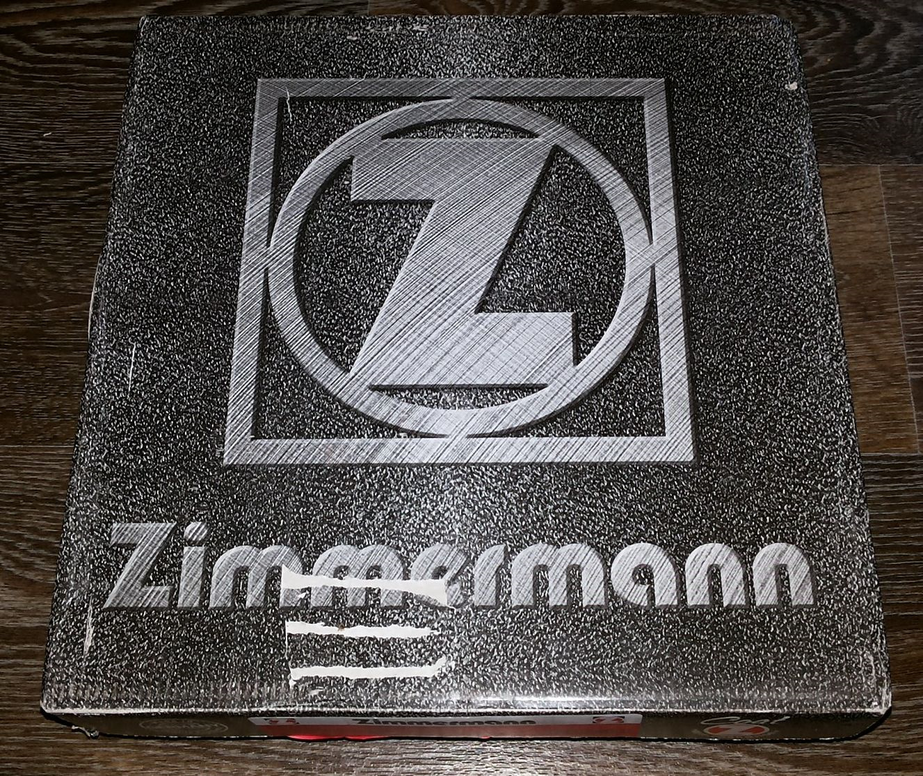

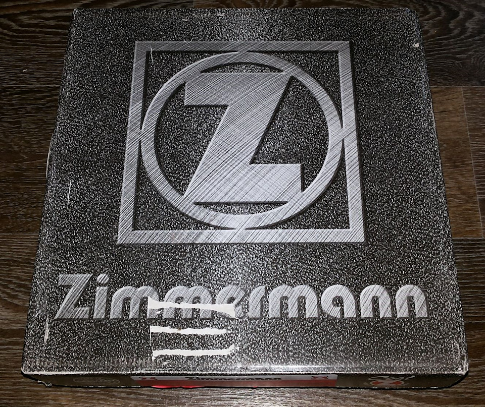

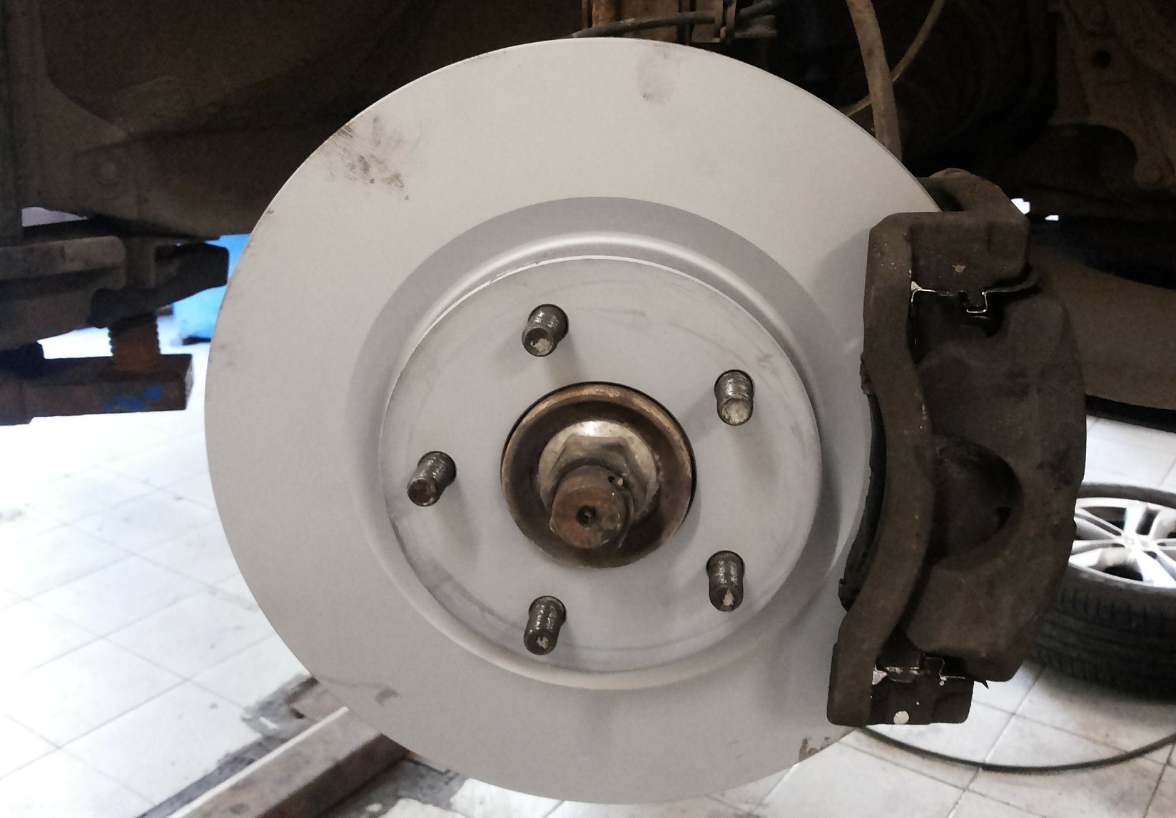

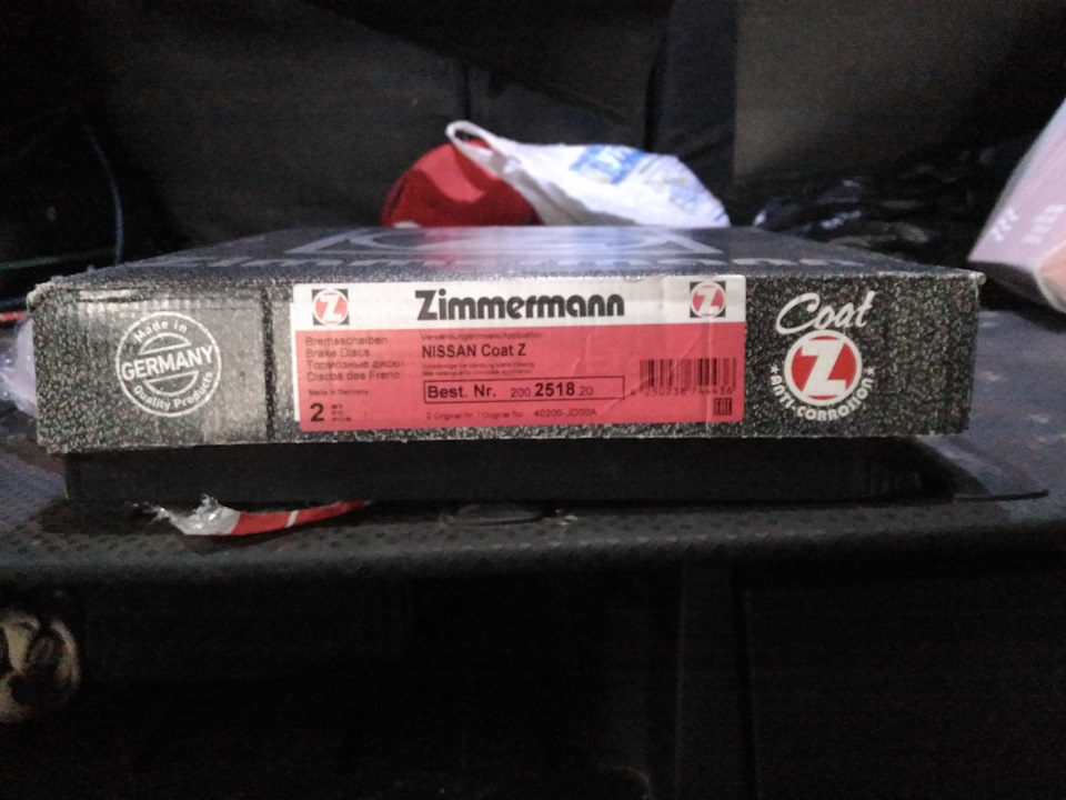

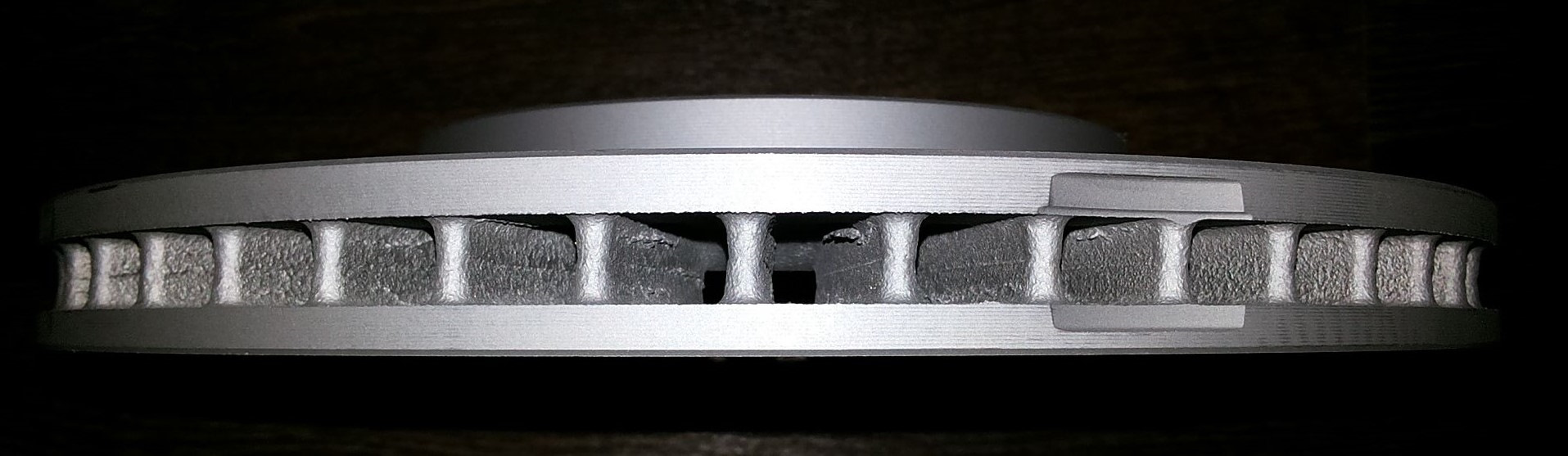

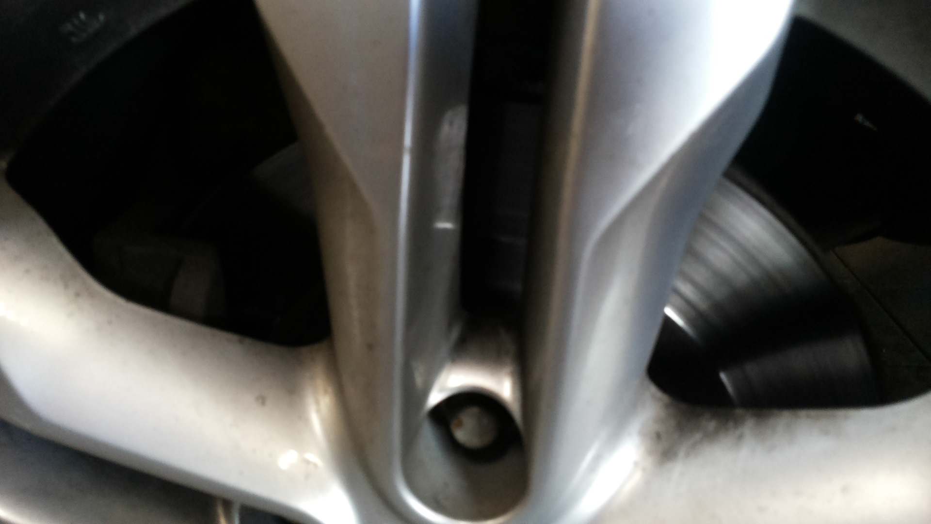

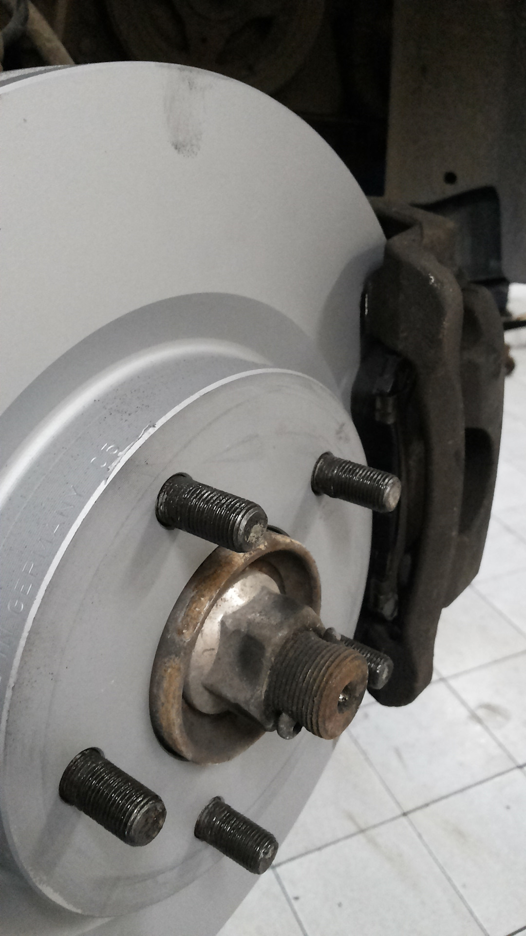

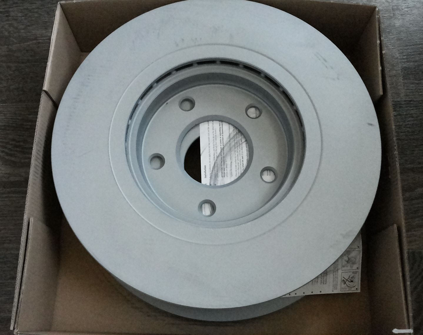

Поставил колодки Akebono и тормозные диски Otto Zimmermann:
Диск тормозной передний, вентилируемый Otto Zimmermann
Код производителя: 200.2518.20
Применяется:
Nissan Qashqai (J10) 2006-2014, Nissan X-Trail (T31) 2007>
3 500 рублей за 1 шт.
mskjapan.ru/products/200251820_nissan_x_trail_07

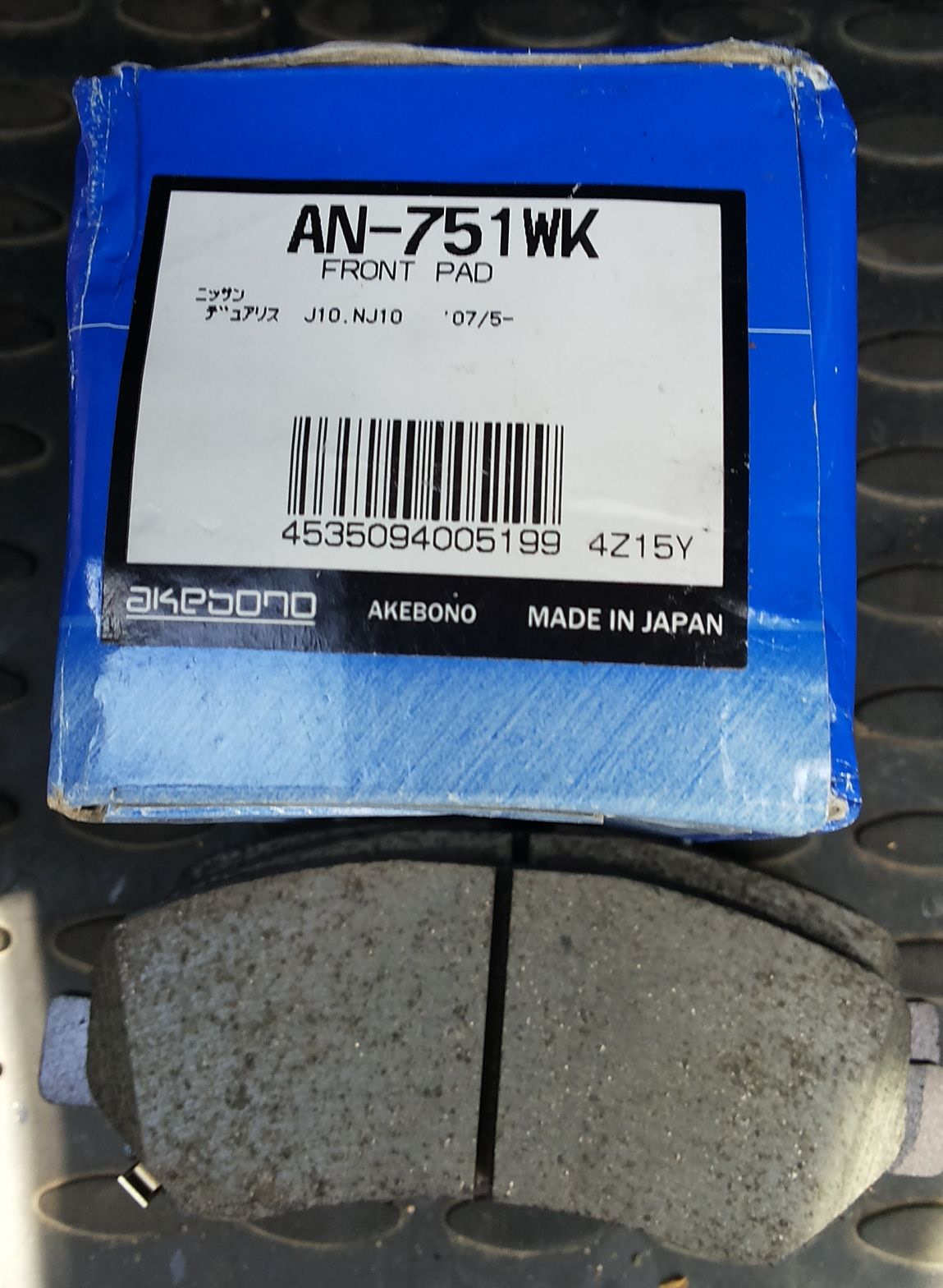

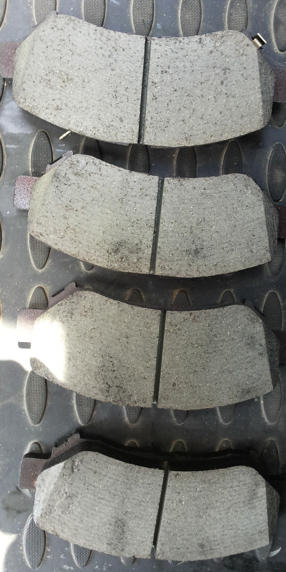

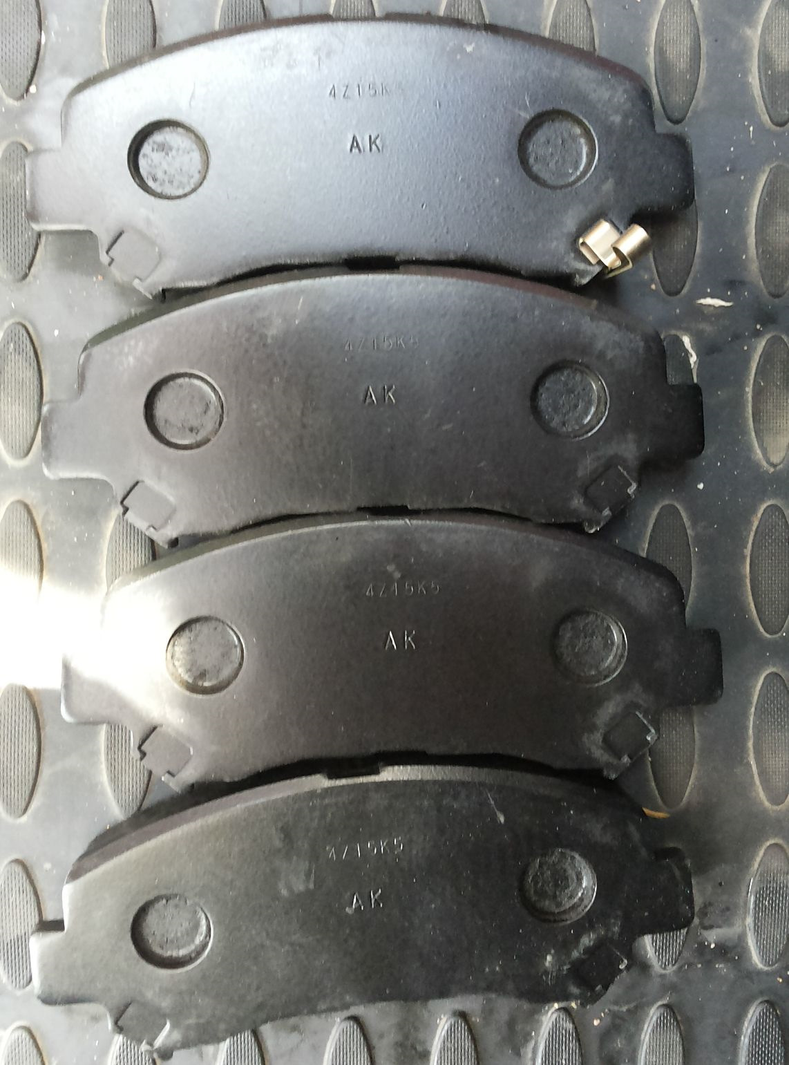

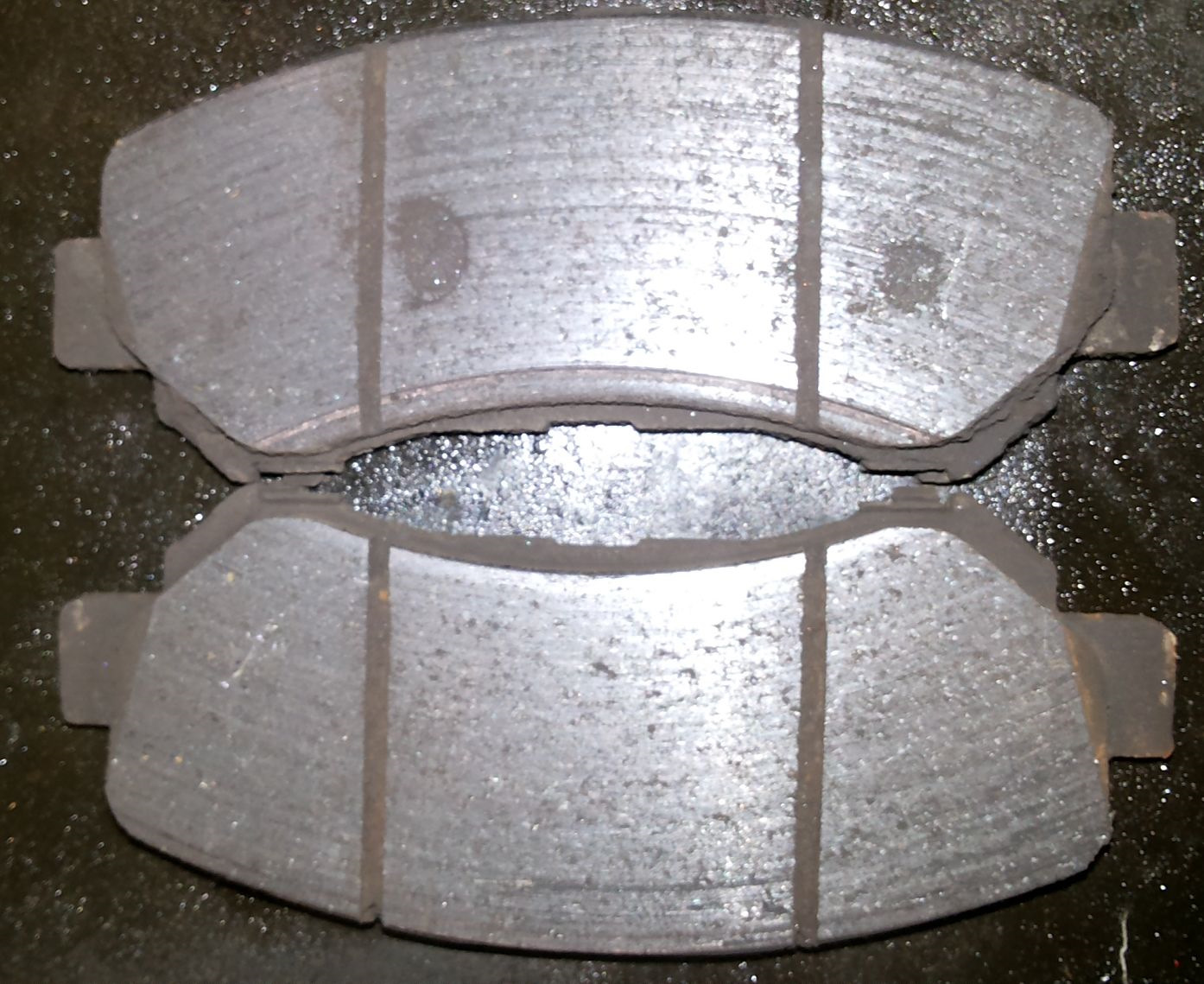

Колодки тормозные дисковые передние Akebono
Код производителя: AN-751WK
mskjapan.ru/products/AN751WK_nissan_x_trail_07
Купил давно за 900 рублей.
Работа 1500 рублей.

Красивые диски. И как их повело? В жару со всего маху в лужу?
Жары не было.
Была влажная дорога.
Отторозился жестко, и повело диски.
Мне потом многие сказали, что Зиммерманы не любят воду.
Циммерман вычеркиваю
Как мнение от данной пары после длительного использования? Скрипов нет?
Когда новые были, тормозили хорошо, потом диски повело из-за влажной дороги.
Теперь мучаюсь.
Пишут, что нужно диски проточить, но пока не решился на это.
Диски отличные, а вот колодки скромные какие то…
Акебоно — поставщик оригинальный колодок на Мазду.
tim-rubop
Я такие на Мазду ставил, доволен.

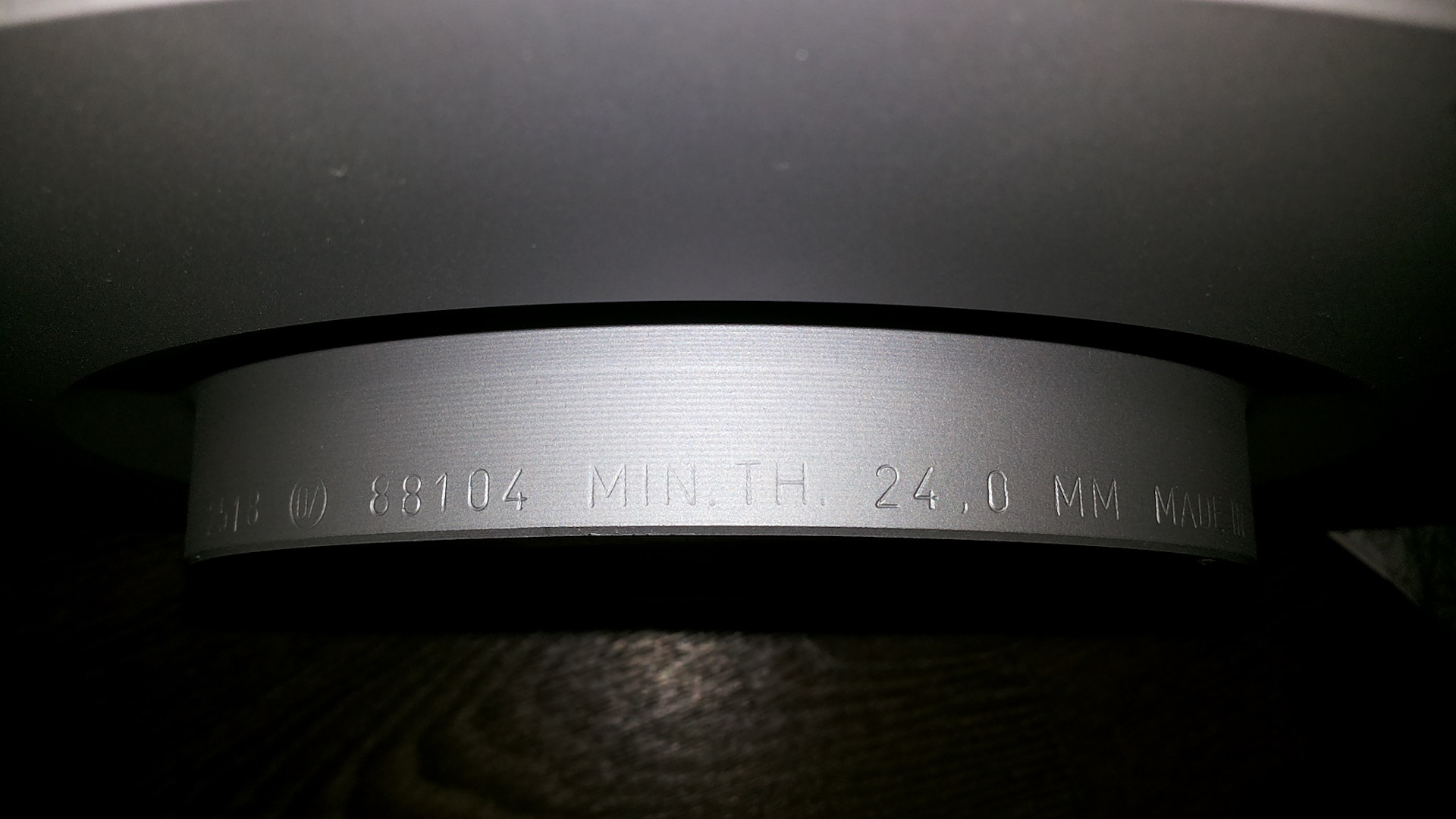

Только что прошёл ТО. Мастер сказал, что минималка -24 мм
То что доктор прописал -это одно), а диллерам и бабки срезать тоже надо, они ведь не спасибо тебе их поменяют)
да это и ежу понятно. Просто он меня предупредил, что у меня 24,3…

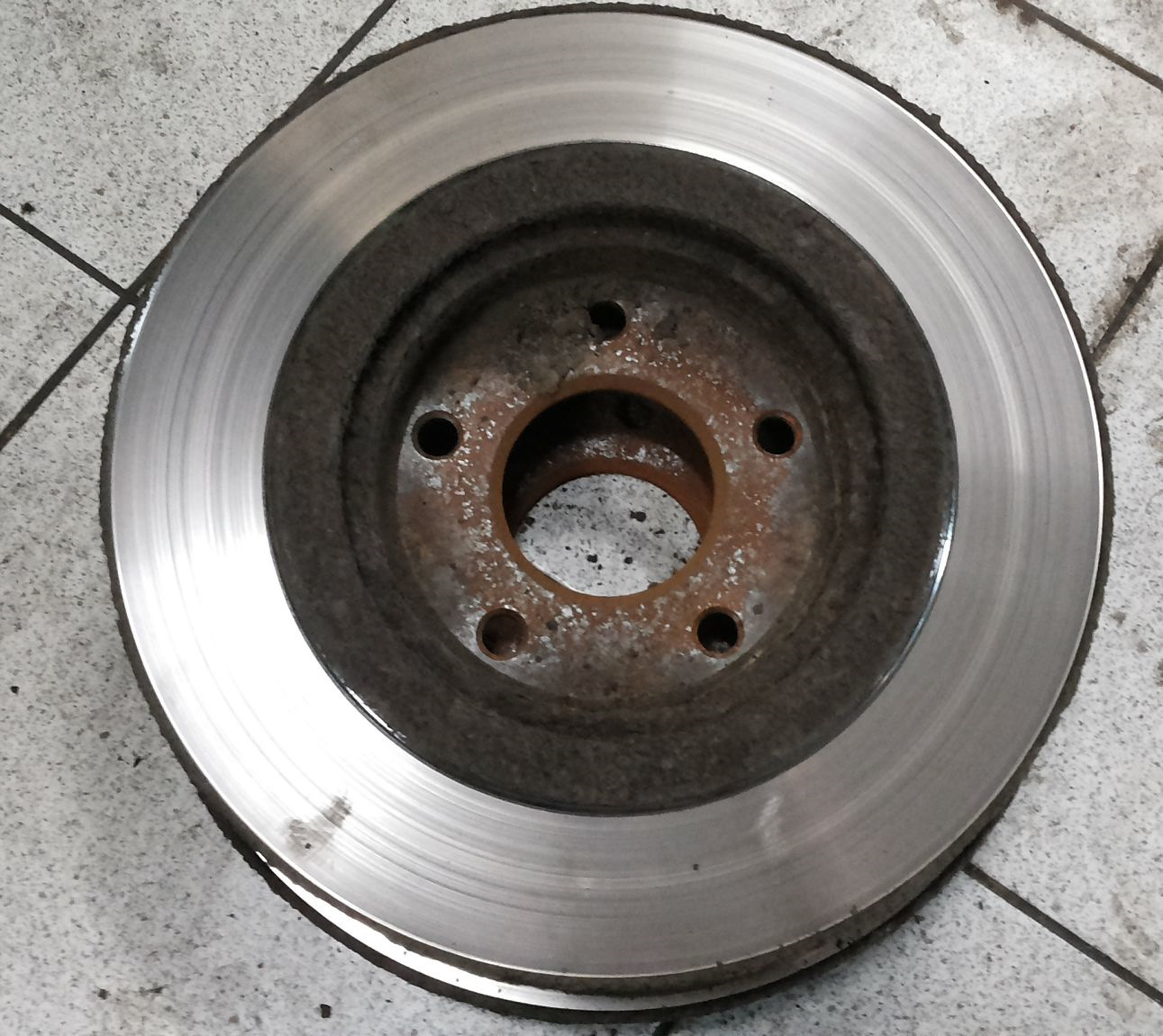

Сколько мм, уже не помню. Как купил машину их уже можно было менять, мучался с ними год,
Если не выкинул старые — замерь штангелем если не сложно, ну очень интнресно)?, до какого предела можно их укатать)))
В сервисе их выкинули.
Жаль)
pavluschkin
Вот нашел, год назад было:
ПЕРЕДНИЕ ТОРМОЗНЫЕ ДИСКИ ОСТАТОК 24,8 ММ, МИНИМУМ 24,0 ММ
Во спасибо за инфу, ну значит мне ещё каталь и катать), у меня пока 25))), ну по крайне мере 2 годика точно можно)
У меня скорее всего уже меньше 24 мм, колодки еще нормальные были, но машина вообще не тормозила, уже был риск догнать машину.
pavluschkin
Паша, тот же вопрос. У меня пробег 71 тыс, многие меняют уже и раньше. Так сколько миллиметров допустимо?!
Как правило: Новые — 26 мм, допустимо — 24 мм. Наверняка больше 2 мм ходят, кто знает?
24 мм это значит нужно менять диски.

Минимальная толщина 24 мм, на ТО ОД приговорил мои
