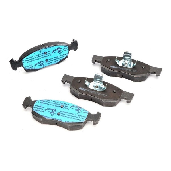

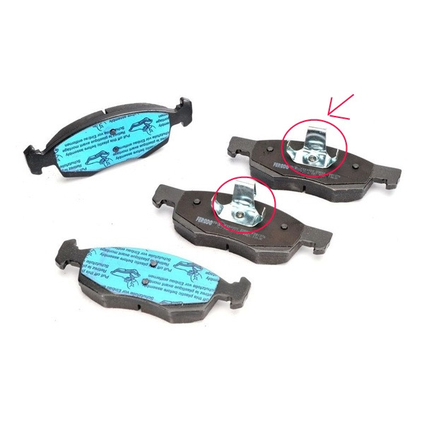

Подошло время замены передних тормозных колодок.
Были приобретены колодки FDB1376 Ferodo .
Просмотрел видео о замене, вроде ничего сложного, вот только возник вопрос что это за скоба
и куда какую ставить?

Скобой ставишь в тормозной поршень. Будешь снимать старые колодки все увидишь, перед установкой новых утопи тормозной поршень обратно в цилиндр, а то замучишься ставить все обратно.
Спасибо, будем пробовать!
