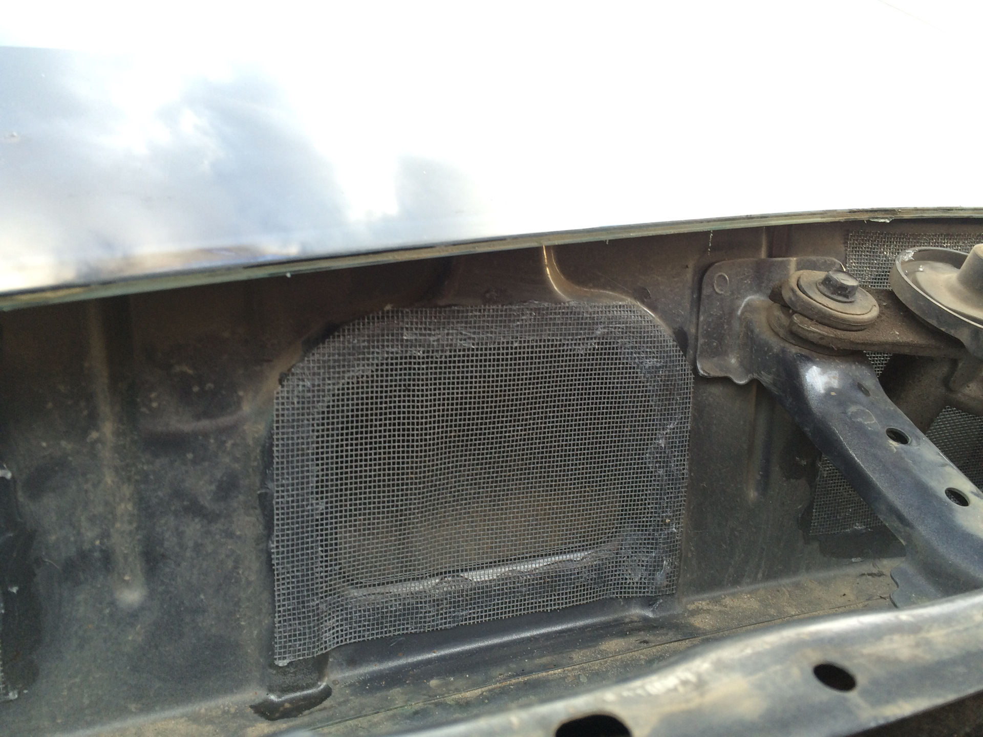

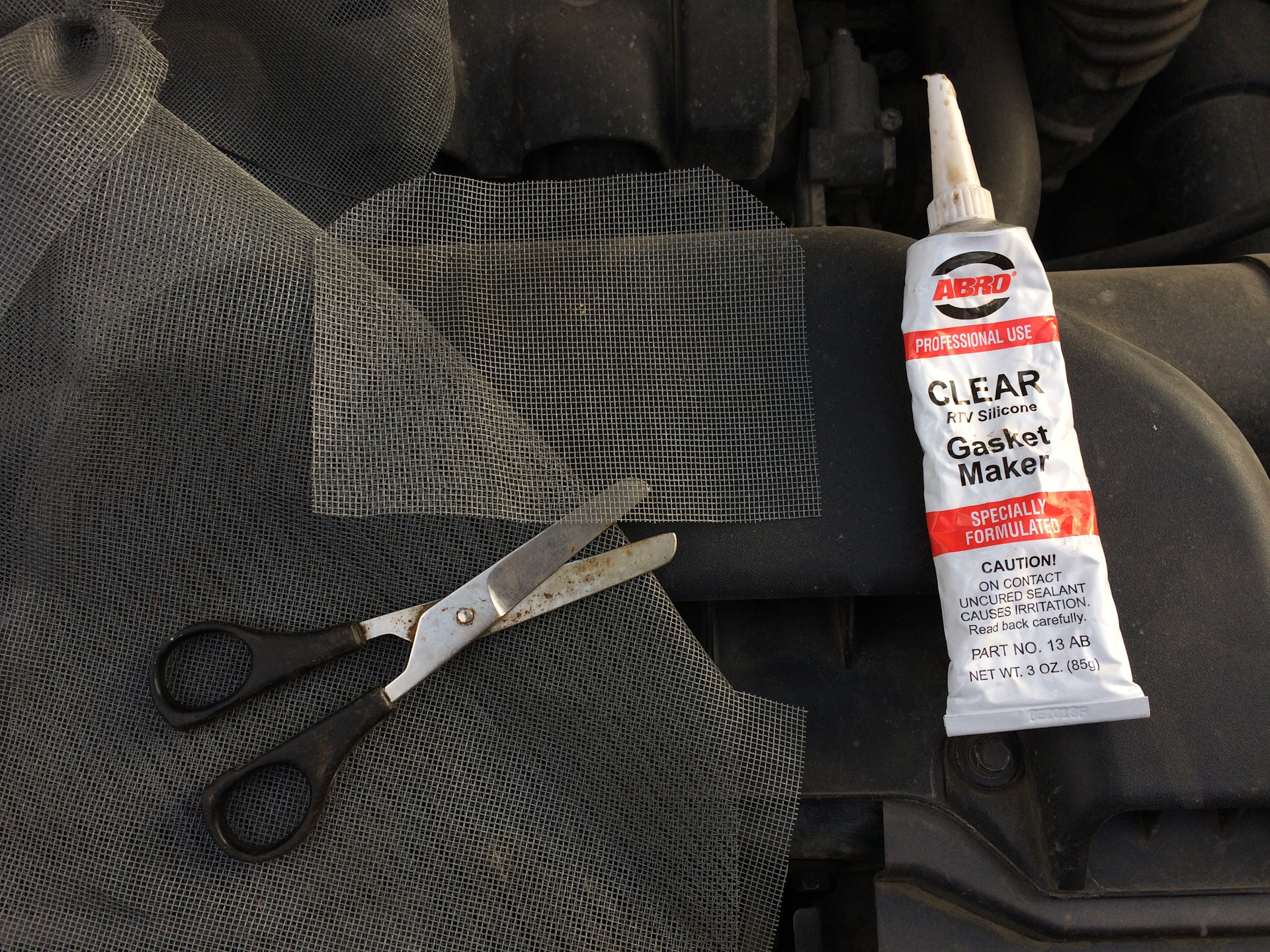

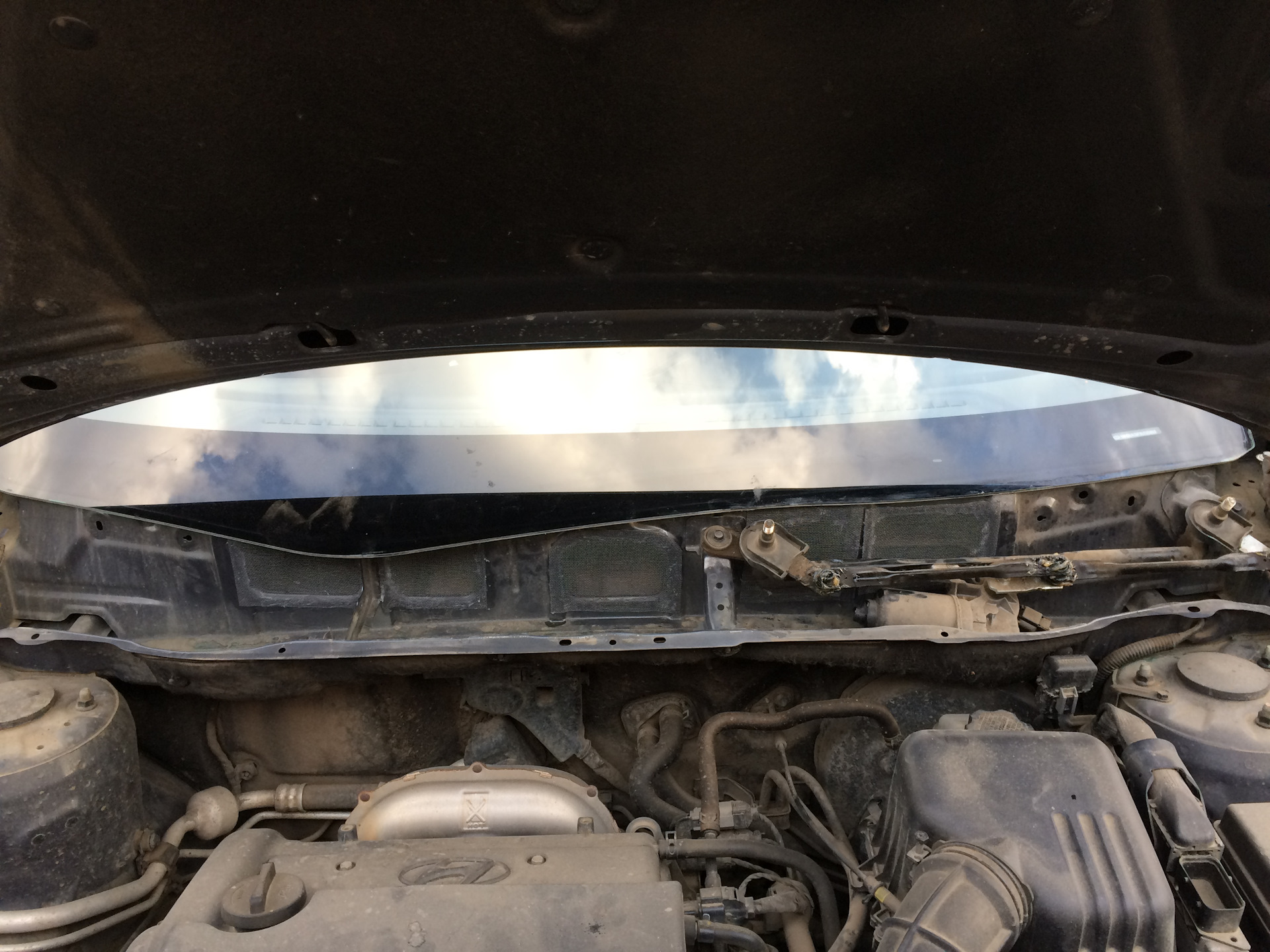

Хоть в Элантре и есть салонный фильтр, но он постоянно забивается мелким мусором с улицы. Листва, семена, ветки и многое другое пролетают сквозь крупные ячейки воздухозаборника, и эта "бяка" застревает в салонном фильтре, ухудшая эффективность работы климатической установки. Способ устранения данной проблемы очень простой и малозатратный. Потребуется кусок москитной сетки, любой герметик, ножницы и 30 минут времени.

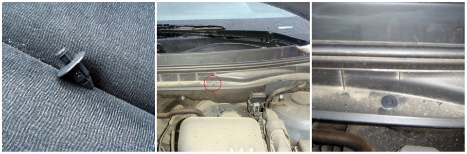

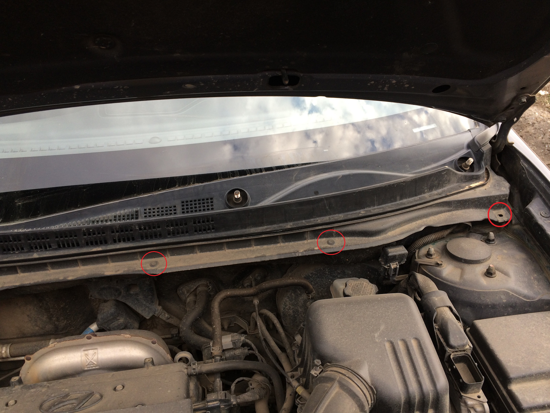

Несколько слов о том как разобрать:
1. Снимаем поводки дворников
2. Разбираем весь пластик в области стеклоочистителей. Для этого потребуется вытащить ряд клипс по периметру (выделено красным, всего их 5 шт)

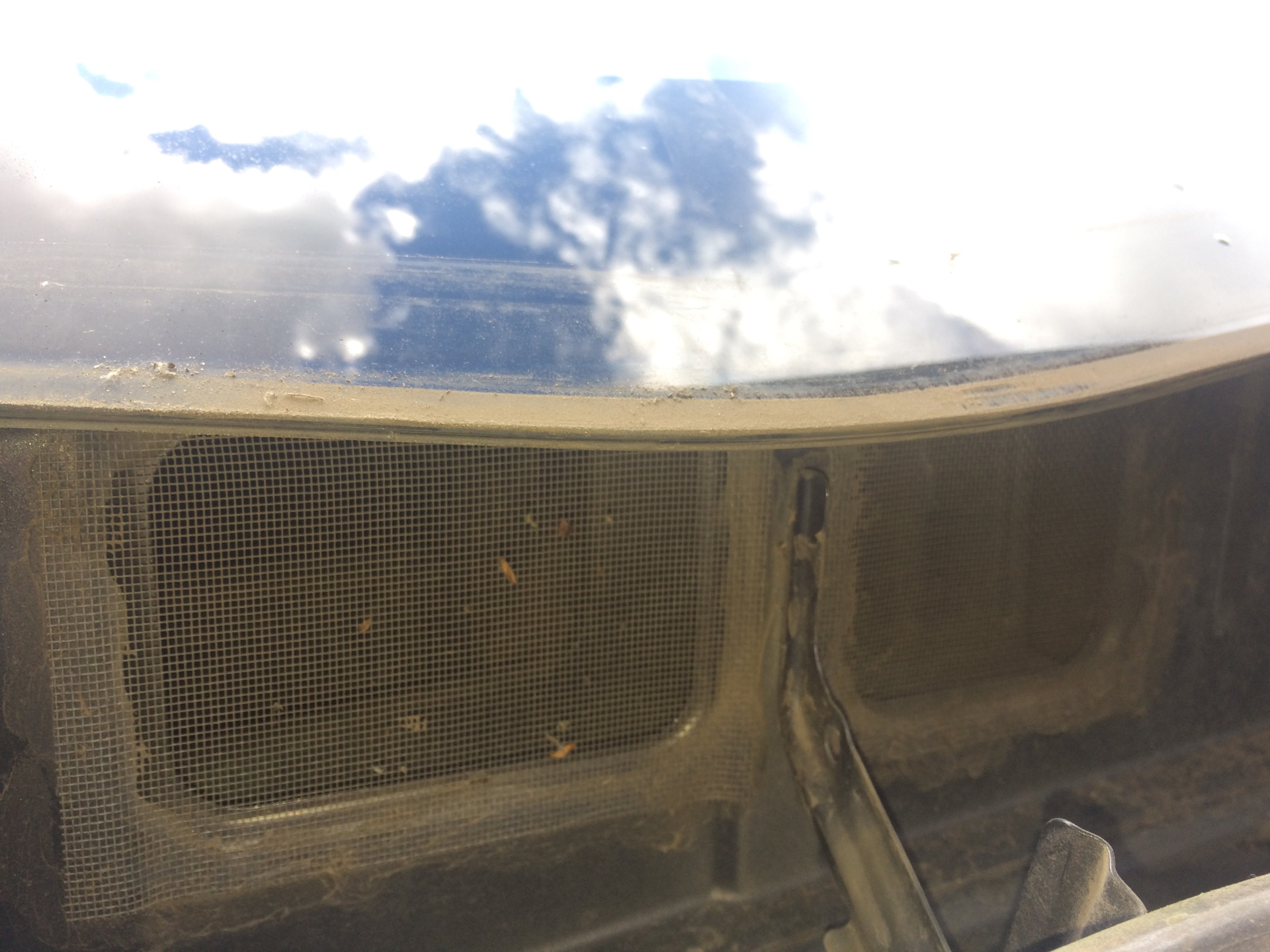

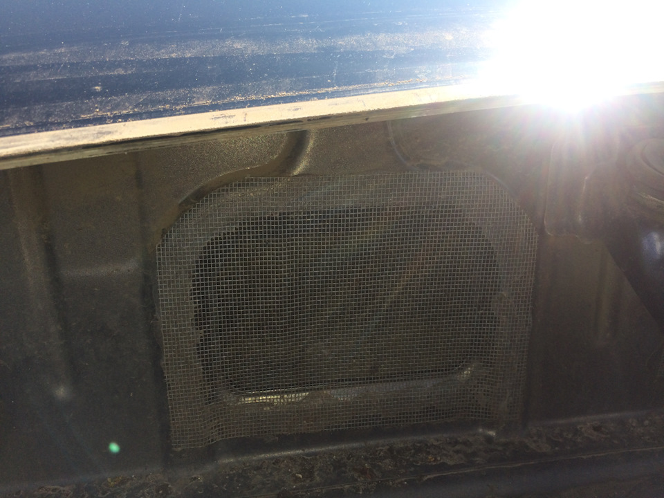

Вырезаем москитную сетку по размерам отверстий и клеим на герметик. Собираем все в обратной последовательности. Радуемся чистому салонному фильтру, в который теперь не летит различный мелкий мусор с улицы.
Делал еще по весне, сейчас под капотом чисто.
P.S. Публикую фото специально для скептиков, которые утверждали, что сетки в хлам забьются мелким мусором. По фото видно, что за год использования сеточки практически чистые, да и сам фильтр не особо загрязняется. Потому данная доработка однозначно имеет место быть.

Тока придётся время от времени наведываться туда, делать уборочку и отчищать эту сетку
На днях заглядывал, за 2 месяца ничего не забилось.
