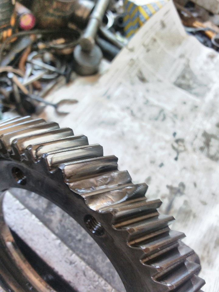

Такая вот неприятность произошла.
В никакие ямы не попадал. Но сегодня с утра появился цикличный стук по ощущениям из салона откуда-то из передней подвески, настолько сильный что особенно чувствуется в педали сцепления и ручки кпп, периодичность зависит от скорости, в поворотах не меняется.
На управление никак не сказывается. колеса осмотрены никаких трещин/болтов/камней не найдено.
Стук есть и на нейтрали и при выжатом сцепление.
Совпало или нет, но плохо стал срабатывать ручник, просто падает ручка.
Также недавно менялась втулка кулисы, но сомневаюсь что это как-то взаимосвязанно
Куда копать? Выручайте
Цикличный стук. Помогите советом
Пробег: 118 000 км

Как и предположили изначально накрылась шестерня, вырвало 3 зуба, 2 рядом и 1 отдельно, вся коробка была в стружке. Все поменяли, сразу были заменены помирающие синхронны 1 и 2 передачи и куча всего сопутствующего, езжу теперь ненарадуюсь нормально втыкающимся передачам
Первичный диагноз вылетел зуб на ведущей шестерне, работу оценили на 5000р + з/ч, учитывая что мне еще надо менять синхронизаторы с муфтой сумма доползает до 12 тысяч

Камень из протектора вытащи.
Нету никаких камней, все колеса осмотрены
Ну тогда поднимай на домкрат и крути колесо, чтобы найти источник стука. По-другому наверное и не определишь. Может быть и дифференциал, и шрус, и ступичный, и вообще что-то с коробкой…
