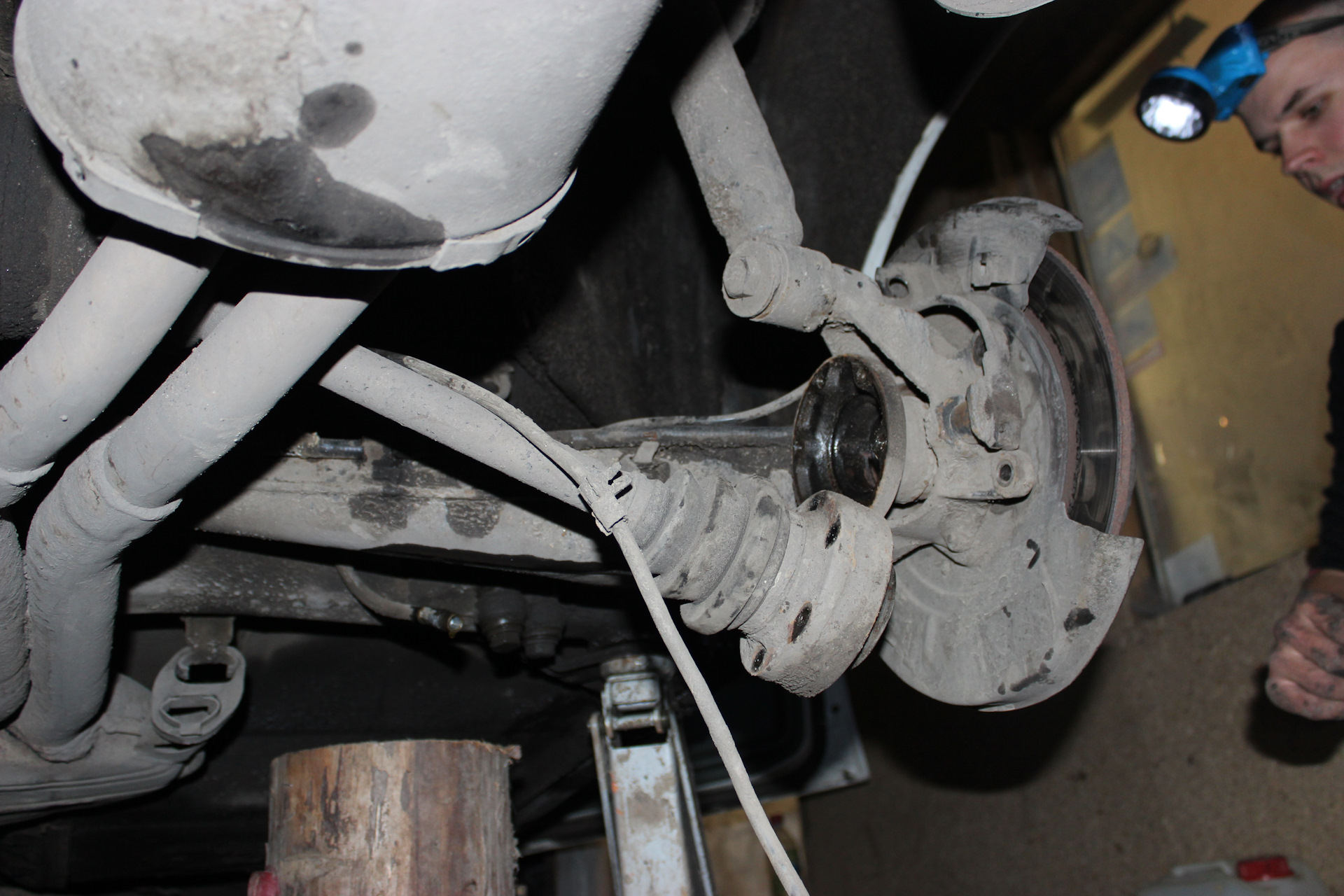

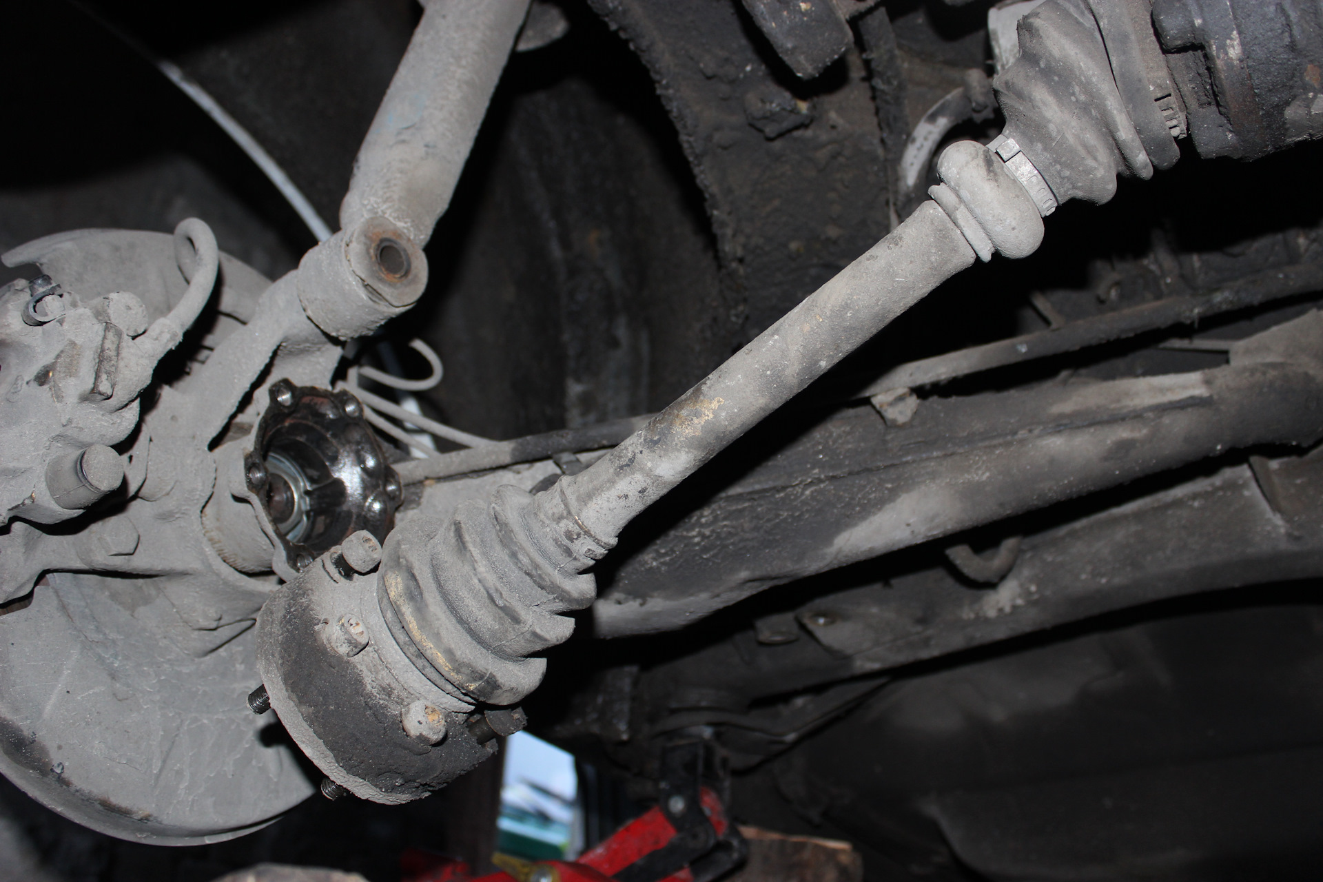

Прошло около пяти лет с того момента когда я собирал заднюю подвеску, менял в ней абсолютно все, но нет ничего вечного. Машина эксплуатируется в теплые сезоны, стоит на месте только зимой. Залез в яму и понял, что всему настал капец за исключением гумиковбалки, даже сайленты в рычагах порвались)

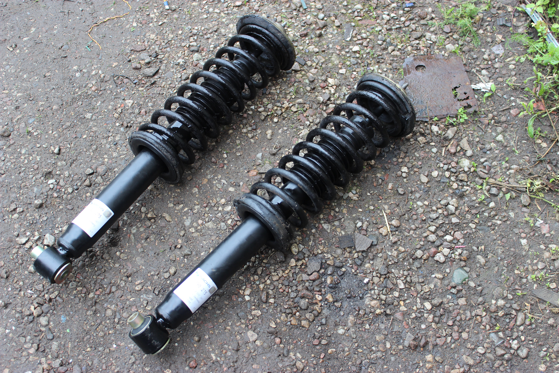

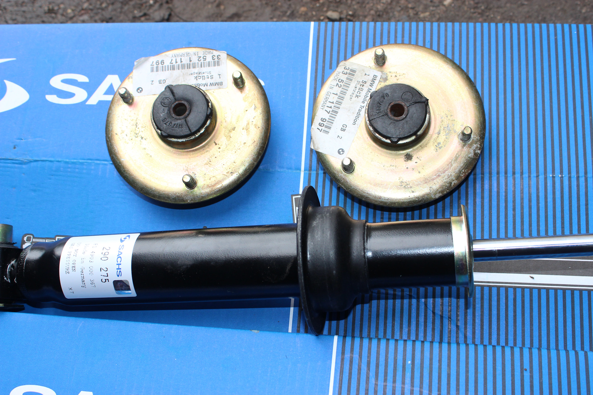

Заказал нужные запчасти, а именно амортизаторы, опорные подушки, все втулки. Заордно поменял накладки тормозные, и пыльник левого заднего суппорта
Забыл только прикупить запы для установки заднего стаба, пришлось перенести установку данного девайса на потом. Делалось все, как обычно на кануне открытия сезона BMW. На открытие приехали на двух машинах

Запчасти на фото: 100010

Пыльники до этого какие ставил? Чисто для статистики :)
На суппорта Ставил сенсиа самые дешёвые. Я его случайно отверткой проткнул, а так они как новые были, без трещин. А на шрусах оставил родные, тк не оригинал лопается и трескается практически сразу. А так я думаю от другой машины поставить если порвется…
Я именно про шрусы говорю, там вроде они целые пока?
отлично. я тоже оригинал поставил.
