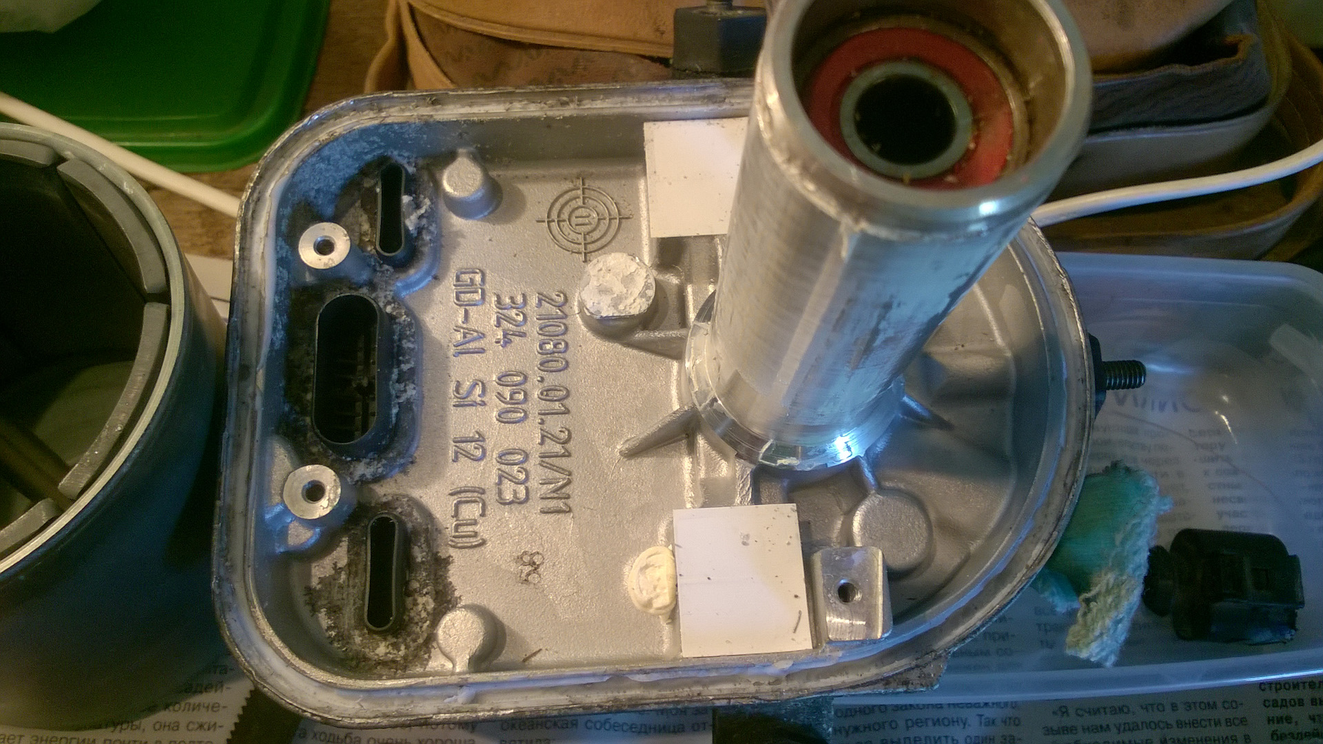

На мой взгляд промывка насоса при замене жидкости помогла, т.к. видимых отложений или осадка не было замечено, после мы срезаем герметик и вскрываем корпус блока управления насосом (J500).
Вскрытие показало, что пациент умер от вскрытия слишком внутри все влажное, окислы, песок, да да ПЕСОК!, морской или речной экспертиза не смогла определить =)
Вокруг фишек изнутри большое количество отложений, некоторые дорожки на плате поедены, так же все влажное, в белом налете — не удивительно что он сначала барахлил, а потом совсем сдался.
Для того чтобы полностью отсоединить плату от корпуса снимаем стопорное кольцо (фото 3), затем снимаем стопорное кольцо со стороны платы, откручиваем 4 винта крепления платы, и аккуратными постукиваниями по корпусу штока и по контактам фишек (они просто вставлены в разъемы корпуса и припаяны к плате) равномерно снимаем плату вместе с катушкой.
Решили открутить винты крепления разъемов к корпусу — все обломались! (если у Вас в этом нет необходимости, то не стоит даже трогать!)
Фишки тоже не важно выглядят, уплотнительные резинки засахарились — промывка и смазка помогла вернуть им рабочее состояние.
По итогу все почистили, высверлили старые винты из корпуса, нарезали новую резьбу и собрали.

Отец нашел хорошую фирму в СПб. Они заменили всю плату, прошили ее, поменяли корпус со сломанными болтами на новый, собрали все, загерметили и проверили на стенде. Дают гарантию полгода. В довесок дали новые ответные фишки.
Сказали, что плату восстановить не удалось, поставили новую. Причина естественно влага, попадающая внутрь через вент.отверстия центральной (большой) фишки.
