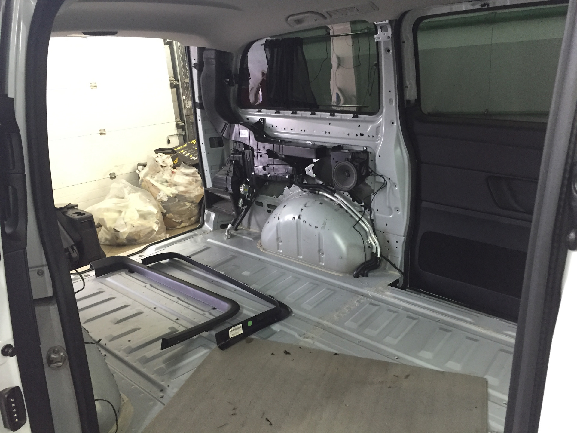

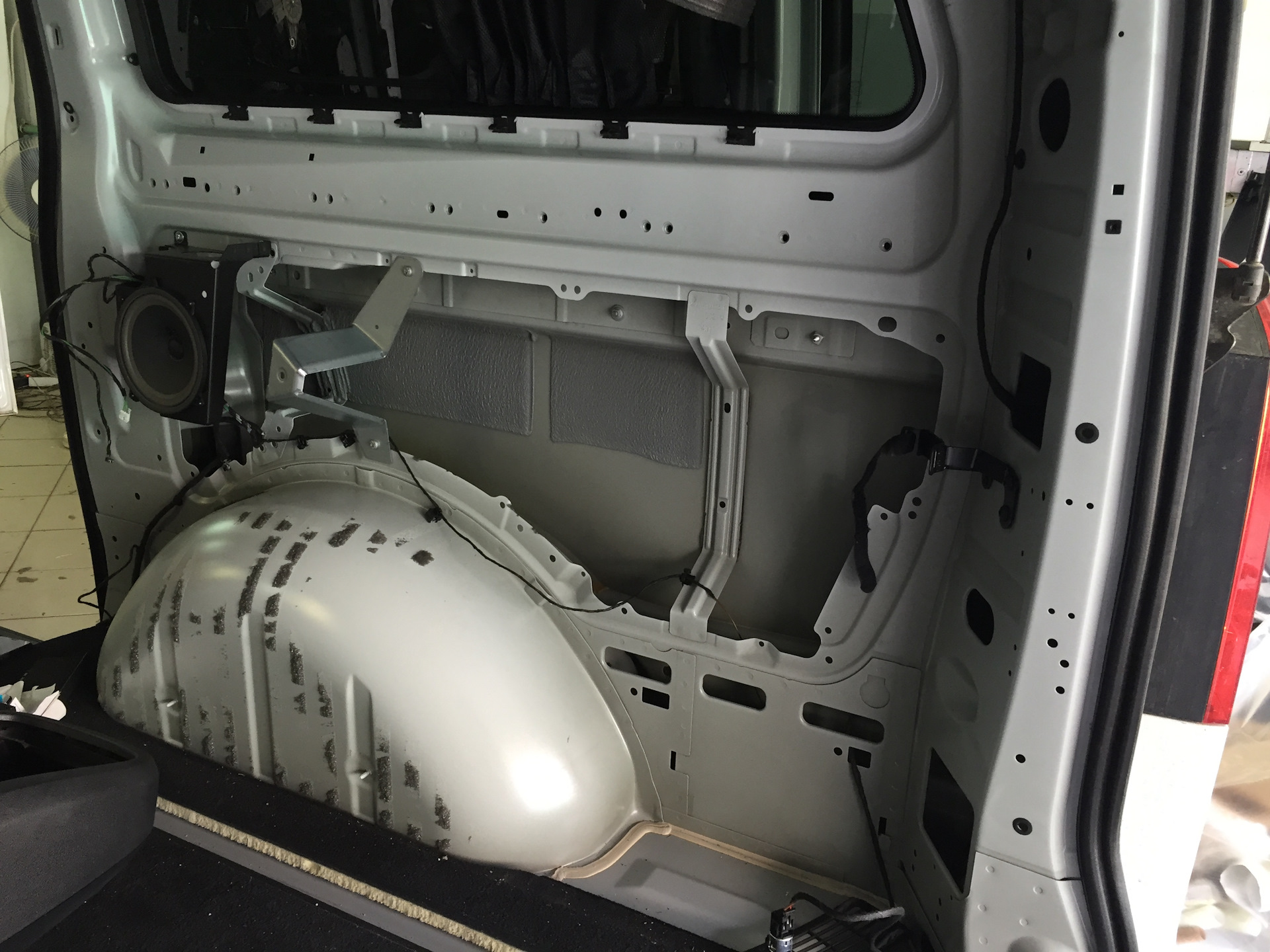

Как я уже писал ранее в отзывах — самый важный критерий моего уважения к машине — это тишина в салоне. Сразу после первой поездки по трассе было принято решение — обязательно делать шумку. Был небольшой опыт по установке шумки в авто. В свое время свою 8-ку сам шумил полностью. В те далекие времена, Стандартпласт присылал большие коробки почтой под каждую модель ВАЗа. Неделю трахался с полной разборкой салона и снятием панели приборов — повторить больше не решался, пока не купил honda jazz. Но в джазе обошелся без разборки салона, только снаружи и двери.

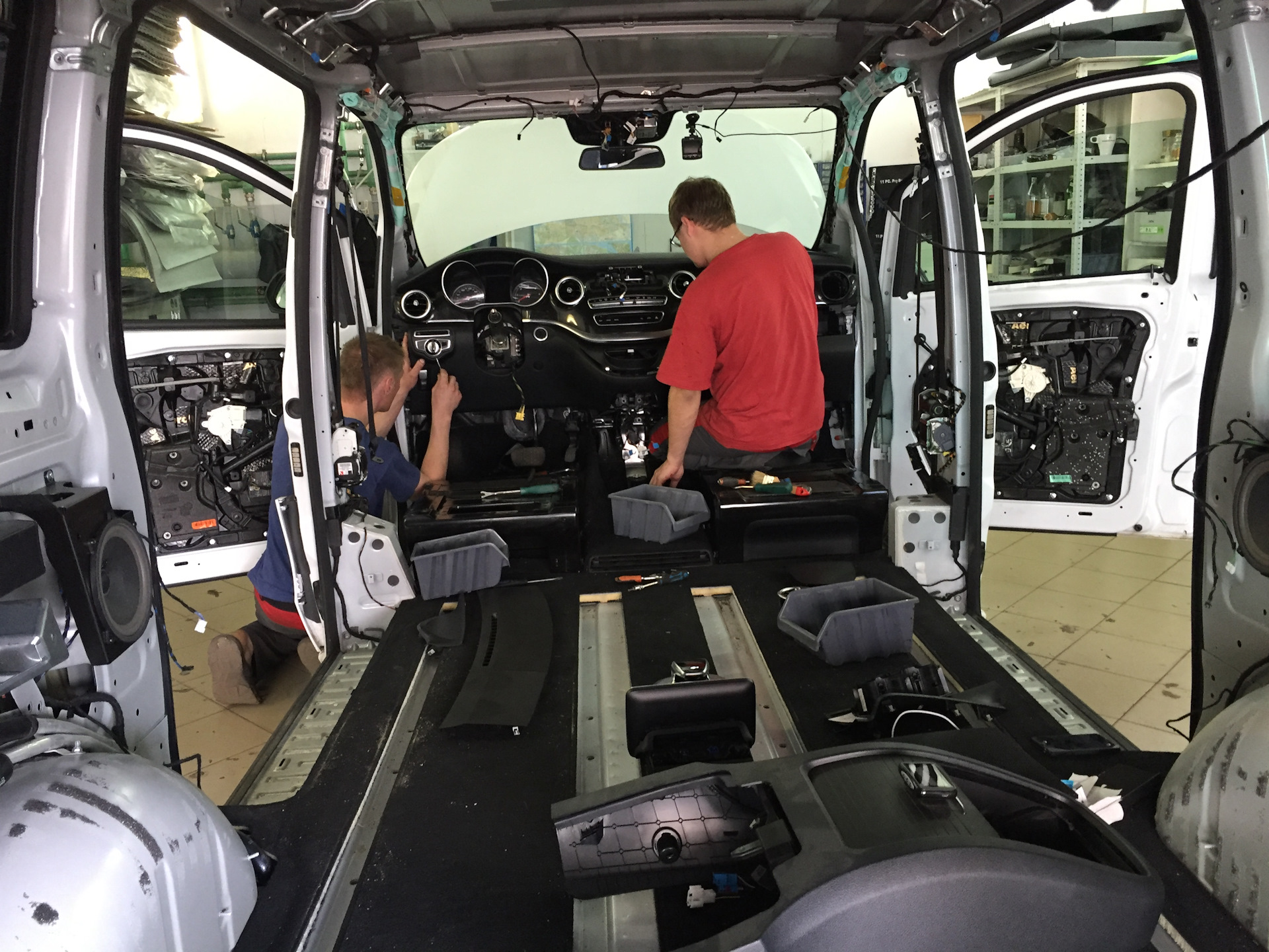

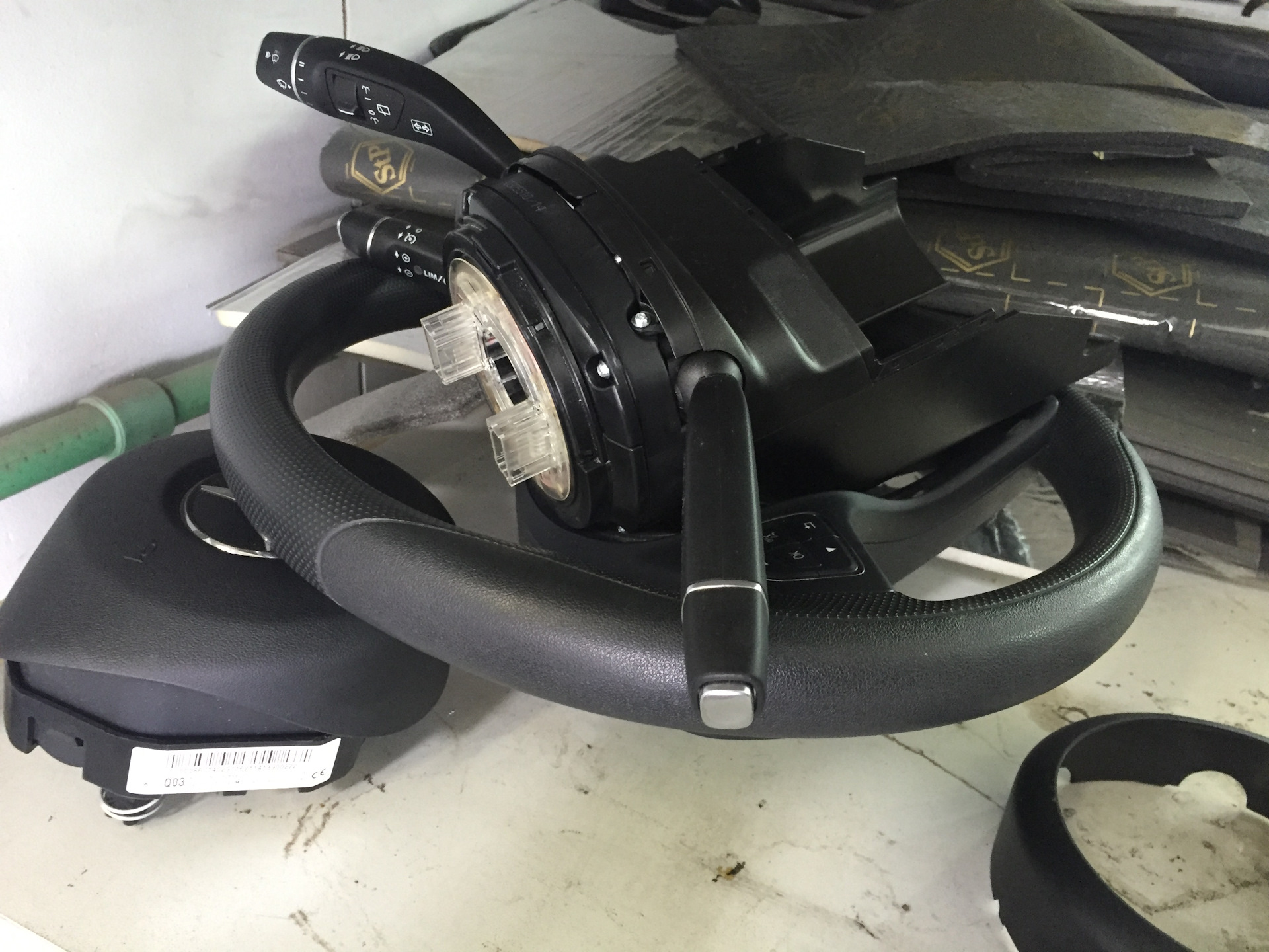

И так. Выбирал долго контору в Питере, которая сможет это сделать. Главный критерий — наличие опыта разбора именно этой модели. Нашел контору stp-piter.ru/ . Пообщался по телефону, все устроило. Опыт с такими машинами был. Работали 2 молодых пацана. Приходил проверять несколько раз — голый кузов, со снятой панелью приборов, без руля… мать моя женщина! страшно за машину и ее будущее… но тишина требует жертв.

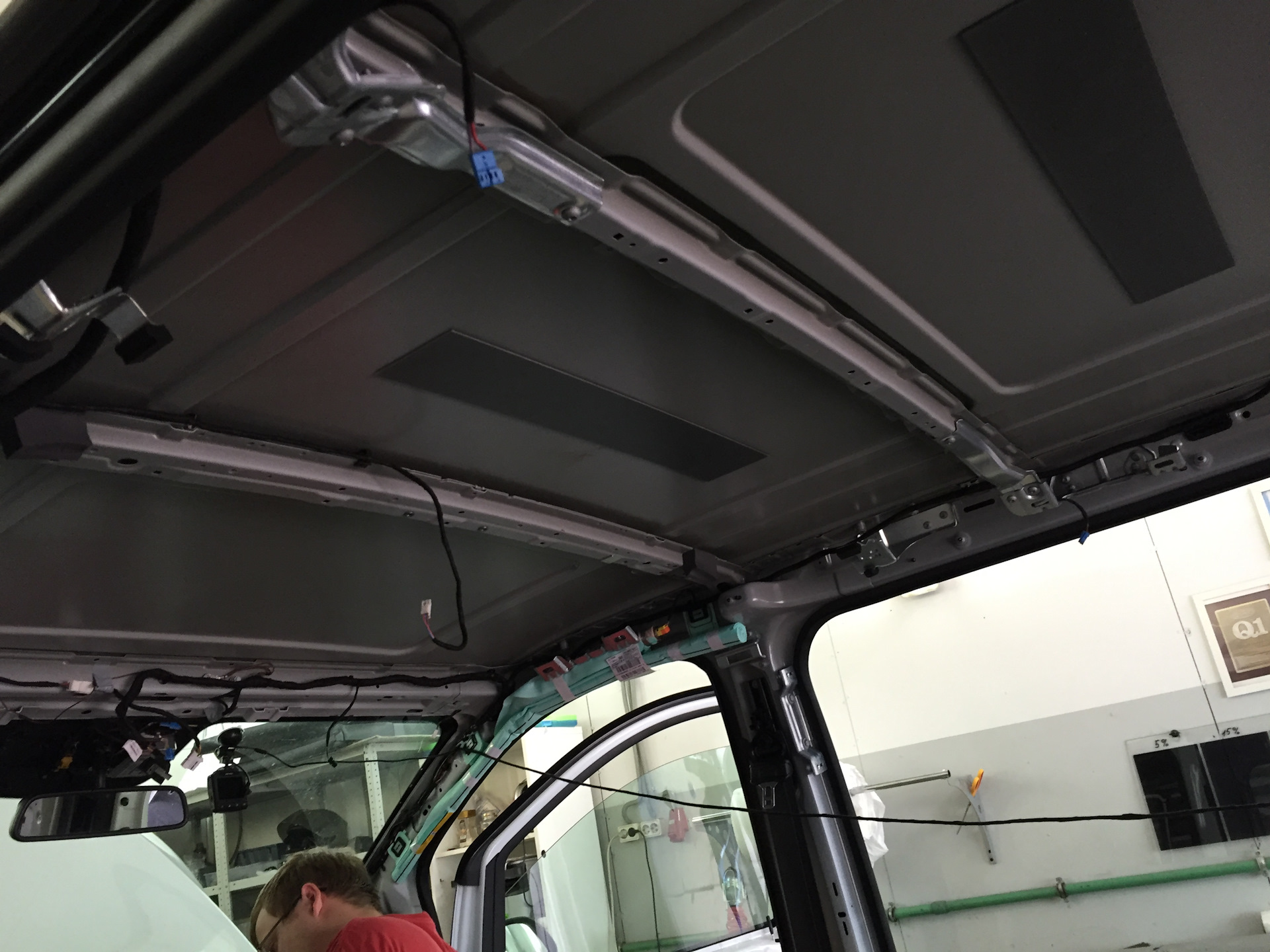

И так. Полная шумка, класса премиум (типа материал подороже) :
— потолок

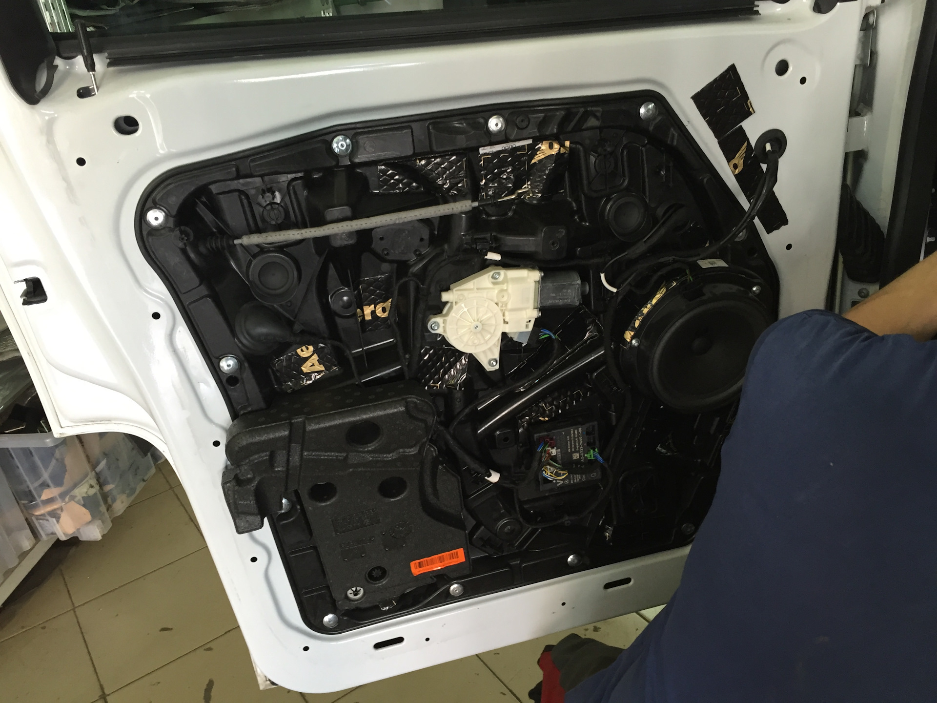

— все двери
— приборка

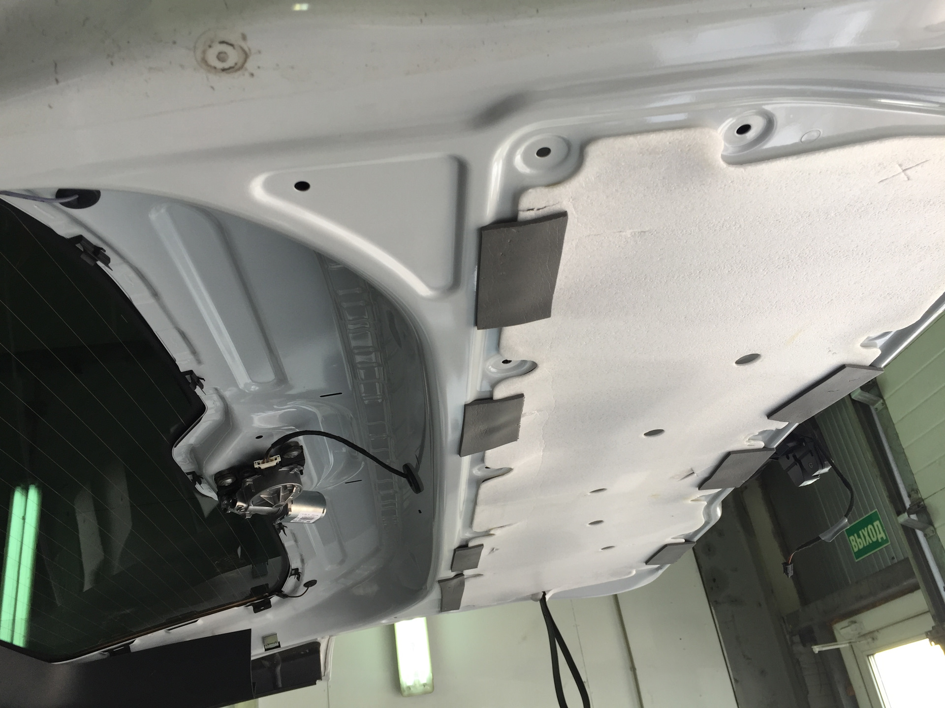

— капот
— обклейка подкрылок
— арки снаружи в 2 слоя (что-то типа мастики)

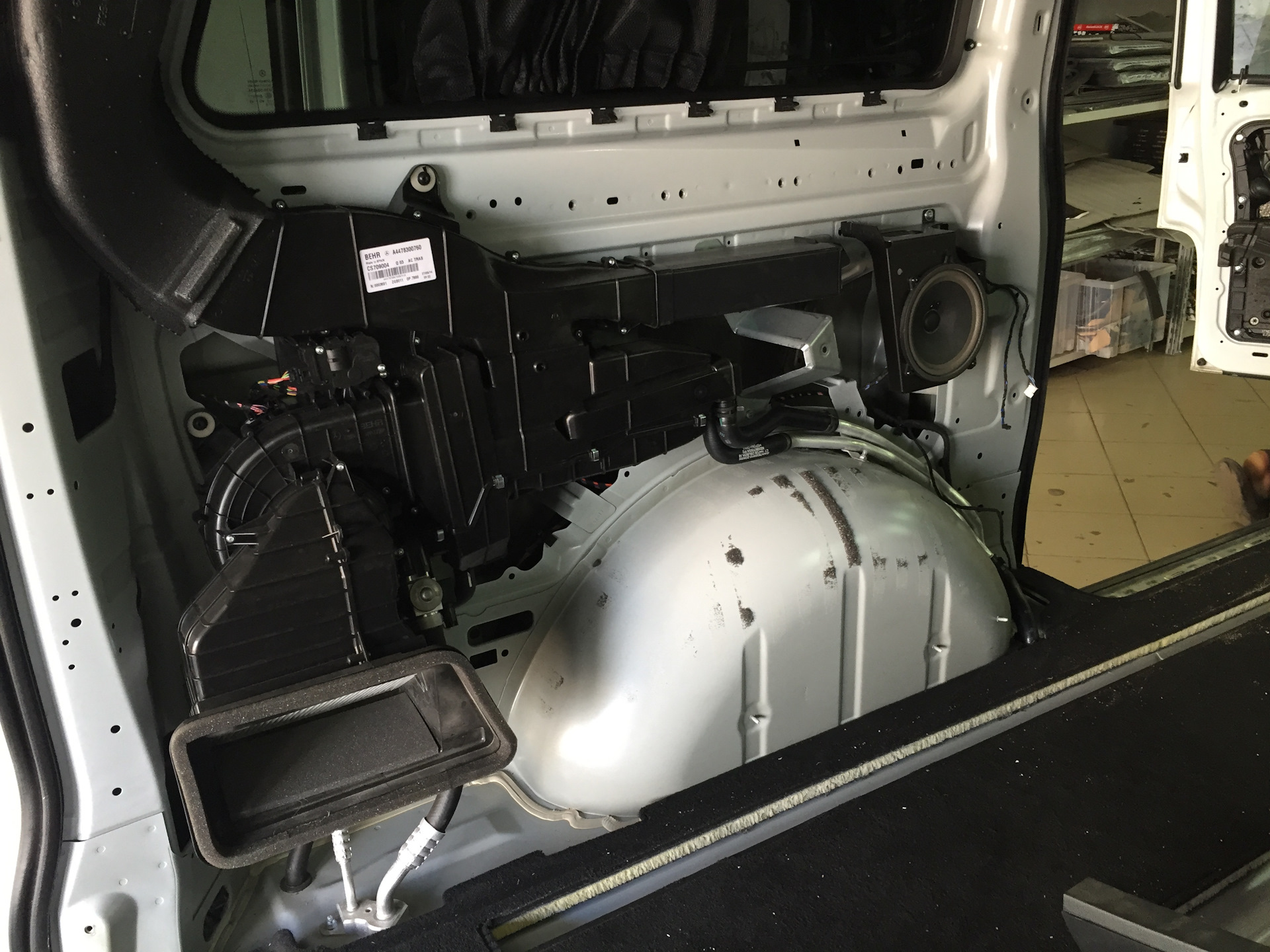

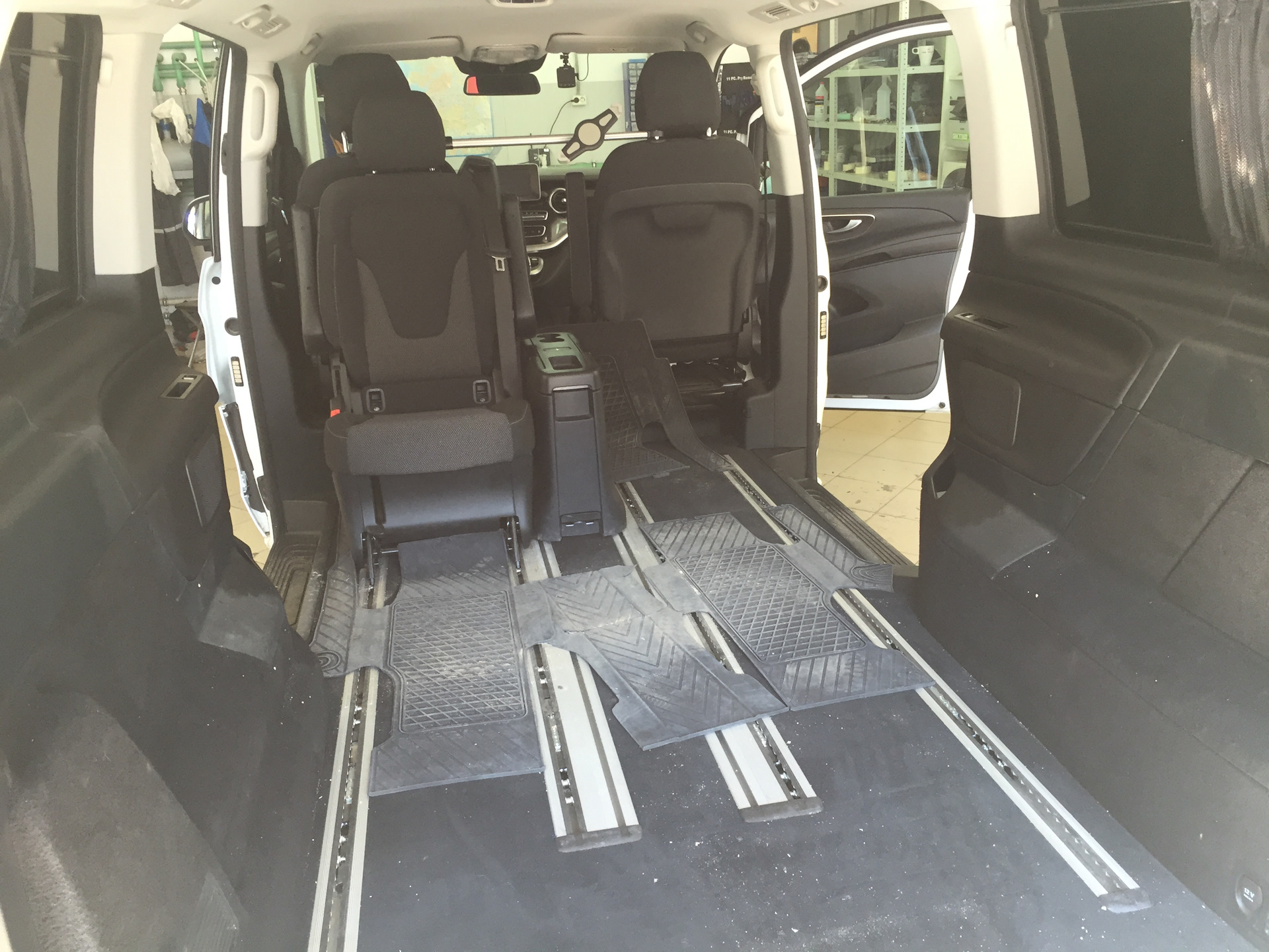

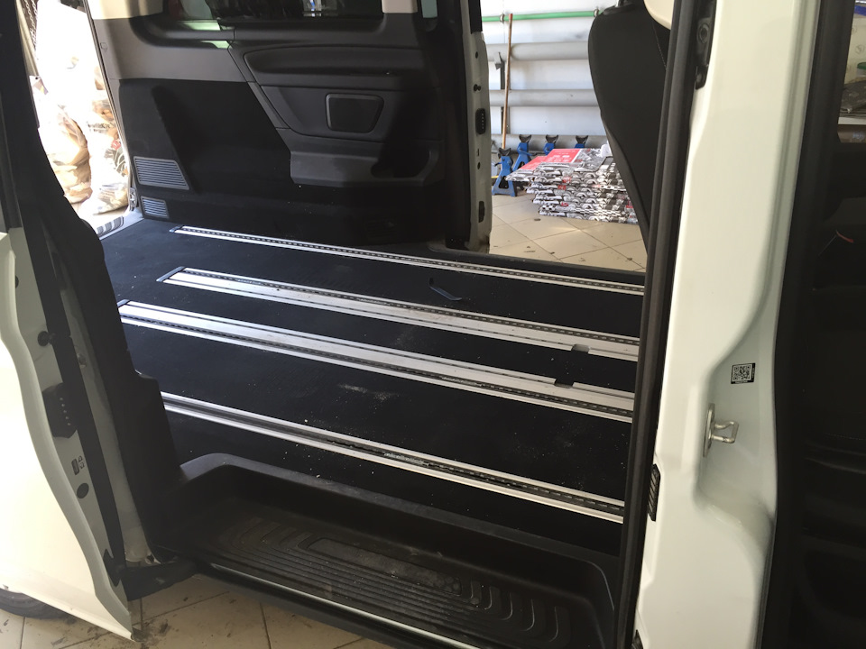

— полы

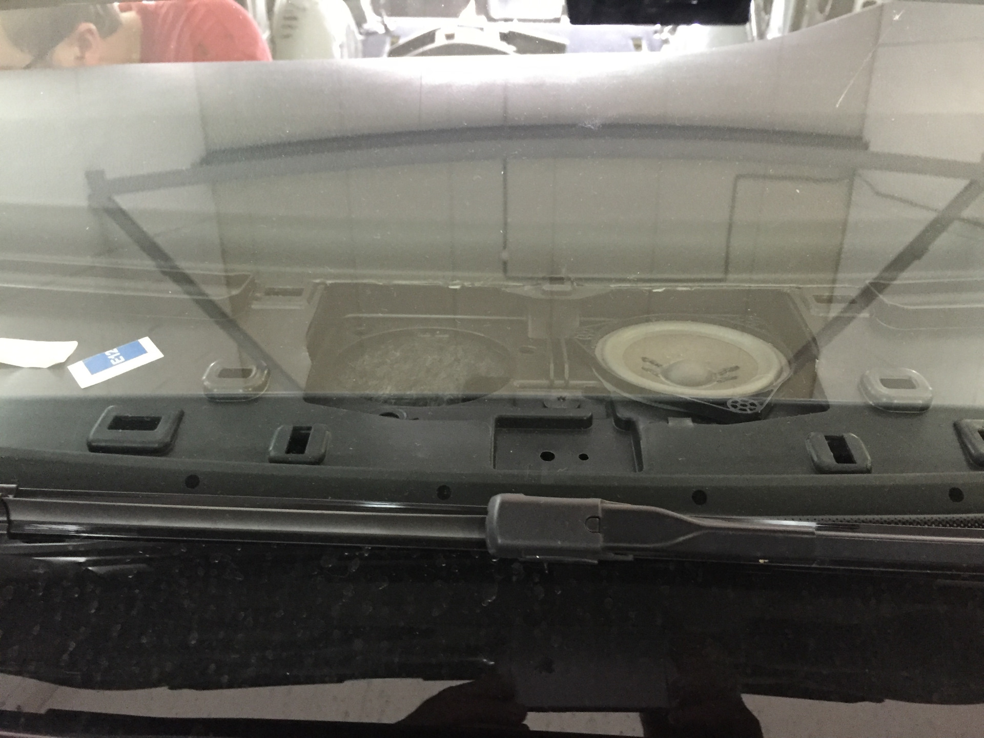

— какие-то там линзы за динамиками, чтобы лучше играло
короче жуть!
Результата за 70 тыс руб ожидал большего :(
На трассе при скорости 110 км/ч, при разговорах с женой в салоне (она сидит на 2-ом рядом спиной ко мне, вроде как близко) приходилось повышать голос :(
После шумки повышать голос не надо, но иногда приходится переспрашивать.
Остались большие аэродинамические шумы, видимо от зеркал и стекол. Плюс до сих пор слышны шины :( Стоит стоковая Ёхогама на 17''. Уже начинаю подумывать на след год поменять резину…
Стало тише, но не сильно. Если планируете покупать V-class обязательно берите Бурмистер! С ним в салоне тише! и музыка лучше играет. Все говорят что после шумки музыка играет лучше. Да заиграла лучше, но, если раньше играла на уроне магнитофона Радитехника, то теперь играет на уровне магнитофона Aiwa (кто помнит такие?), причем кассетного.
Жалею ли я о потраченных деньгах? Скорей нет. Потому что результат все равно есть, но хотелось лучшего, я бы оценил это результат на 30-40 тыс. Как говорят "чтобы слышен на трассе только шелест асфальта где-то вдалеке" — такого нет.
Напоследок пару слов о конторе шумки. Опасался сильно, что что-то поломают, испортят, поцарапают. Все ок. Все на месте. все поломанные заглушки заменены на новые. Ничего не скрипит. На сдед. день все равно пришлось заехать к ним — скрипела крышка багажника справа в направляющей. Как не регулировали — побороть не смогли. Наклеили полоску материала — и дали кусок на будущее, когда наклеиная протрется.
Контора старая в питере, давно работают, большой опыт. Офиц. дилер Стандартпласта. Рекомендую.

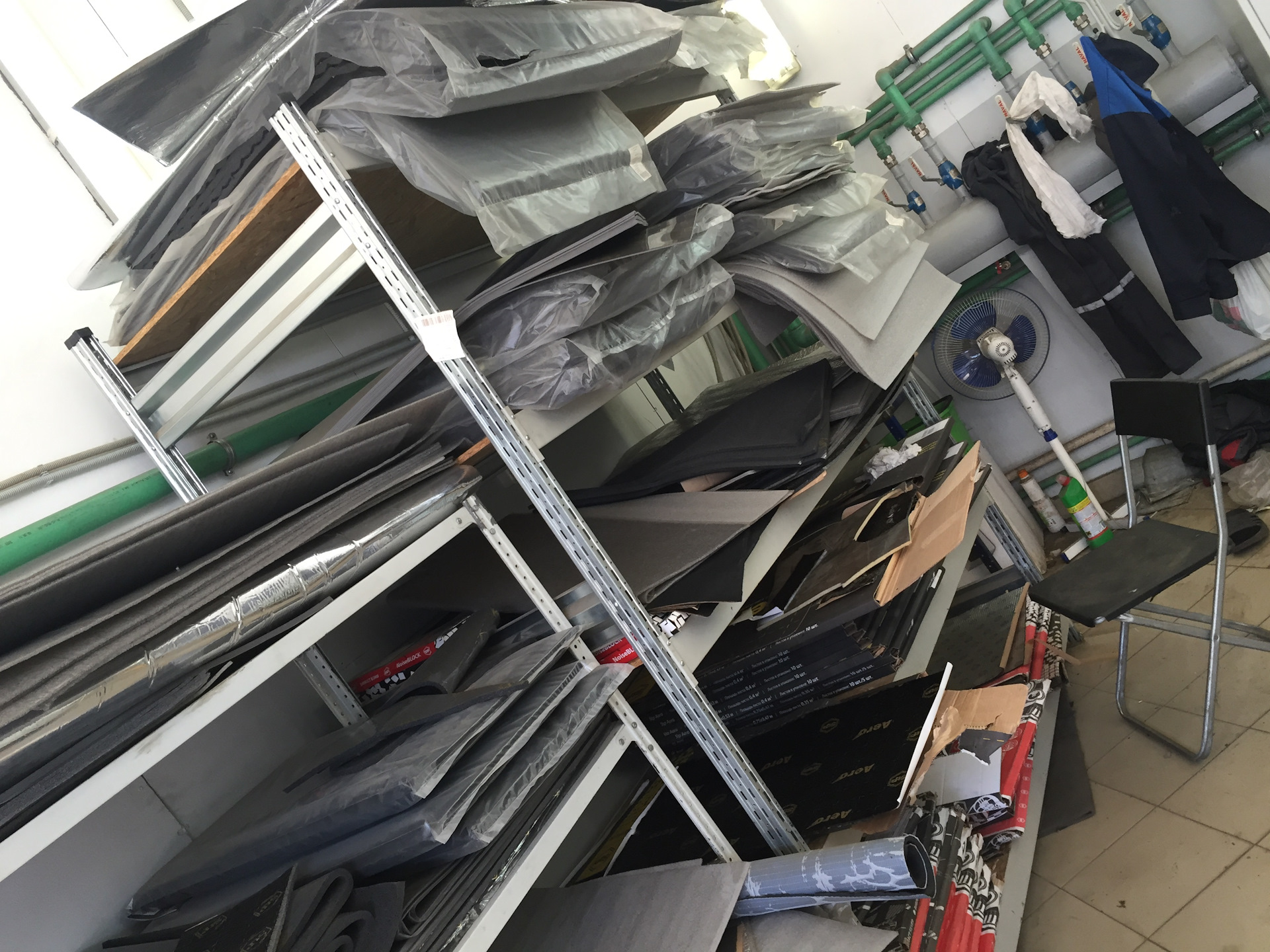

А теперь фото. В этой записи мои фото, в последующих конторы

Чтобы снять заднюю боковую обшивку, помимо интуитивно понятных саморезов, надо снять две вертикальных обшивки, сзади и спереди бокового стекла. Снизу они держутся на стальных клипсах, которые сидят туго, пластик хрупкий, потому лучше отгибать большую обшивку на сколько возможно, светить фонариком, давить на клипсу изнутри и помогать её сдавить, желательно с двух сторон, я давил с одной и на одну могло минут 5 уйти. А далее эти боковинки надо поднять под 45 где-то градусов и вытянуть вниз аккуратно, сверху просто вдеваются. В общем ни в коем случае верх на себя оттягивать нельзя, пока низ на защёлках.
Далее всё просто, но диван не даст снять большую обшивку боковины. Но в случае если нет помощника, можно не снимать диван, а просто отодвинуть на максимум вперёд и откинуть на средний ряд. Этого хватит, чтобы снять большую боковинку.

На передних дверях заклепки заводские, их никто не высверливал и соответственно внутреннюю часть двери не шумил, а только огрызки наклеили на пластиковую кассету двери, поэтому и результата нет никакого 🤔
Результата нет, очевидно, потому что постелили как всегда утеплитель, а не шумку. А жаль.
