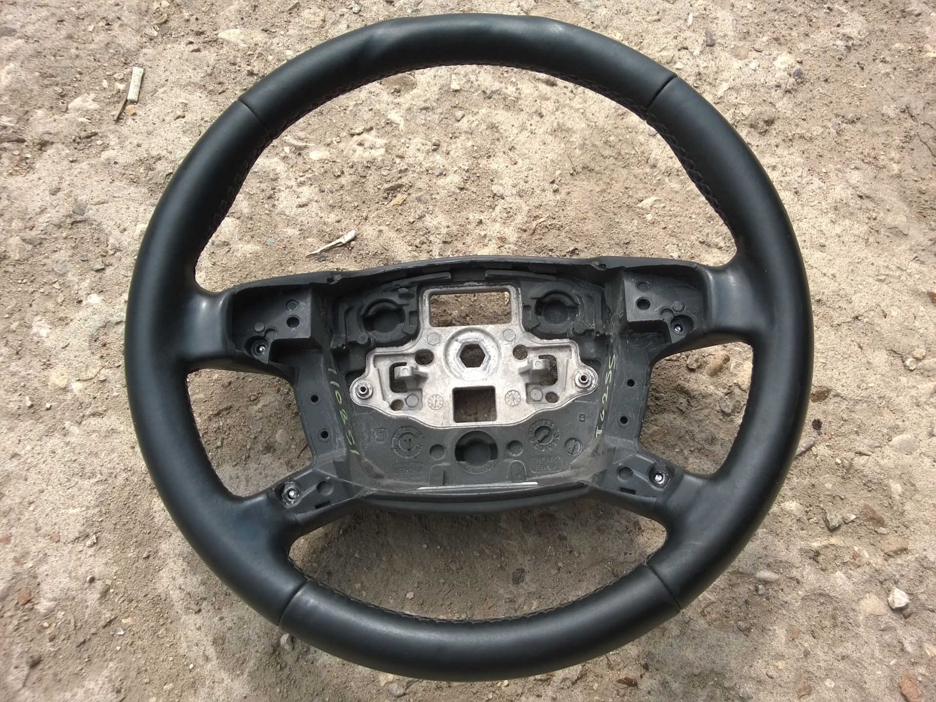

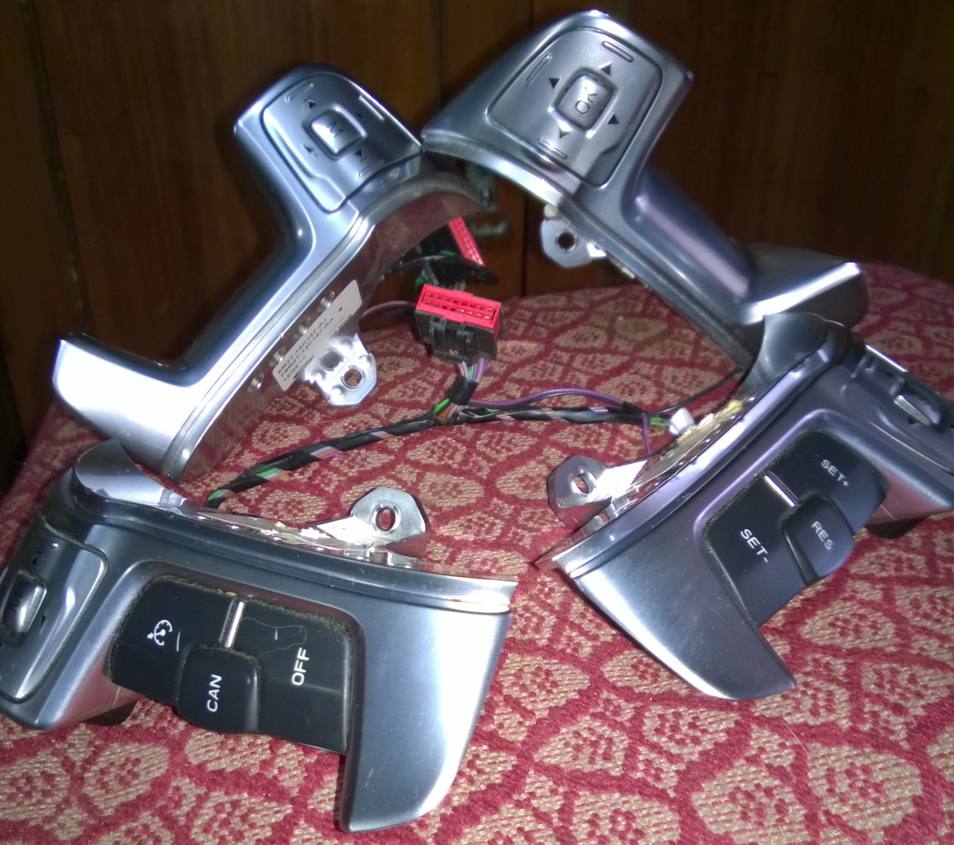

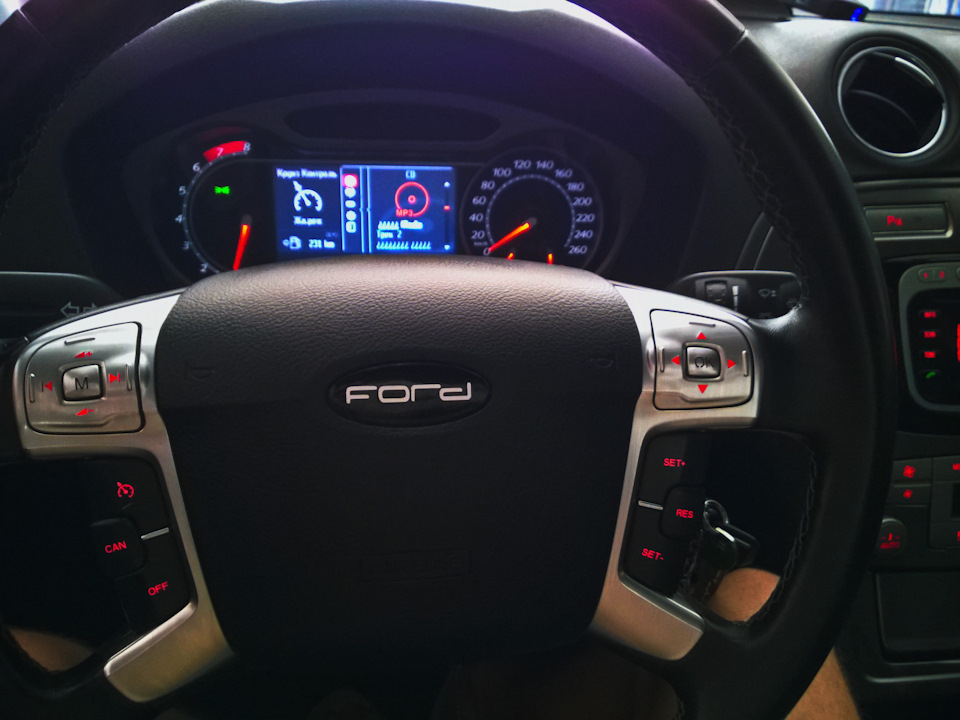

У меня комплектация Titanium а круиз отсутствовал. Давно мечтал приобрести кнопки КК, но цена кусалась, рыночная стоимость на разборках от 7 тыщ за кнопки с проводкой. Часто наблюдаю, что кнопки удается урвать кому-то за 4-5 тыщ…и тут на мондео-клабе продают руль с кнопками за 6 тыщ, списался с продавцом и был готов купить но он ошибочно продал КК Yuorbassу . Чуть погоревал и позже на фокус-клабе нашел руль с кнопками за 5 тыщ. И вот почта России из Питера доставила мой руль с КК за 4 дня!
Машина у меня 2010(межрестайл) мозги и электрика от рестайла. Руль так же стоит у меня от рестайла. В БЖ у Dulzon описан этот момент как менять кнопки, так как есть разница в руле "дорестайл" и "рестайл"

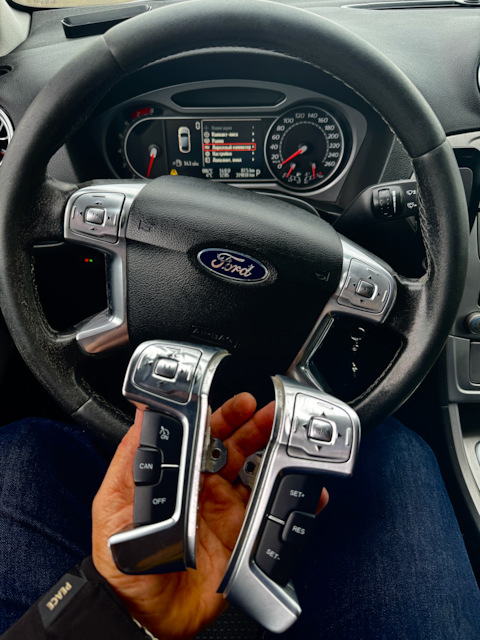

Итак сам процесс после изучения материла простой:

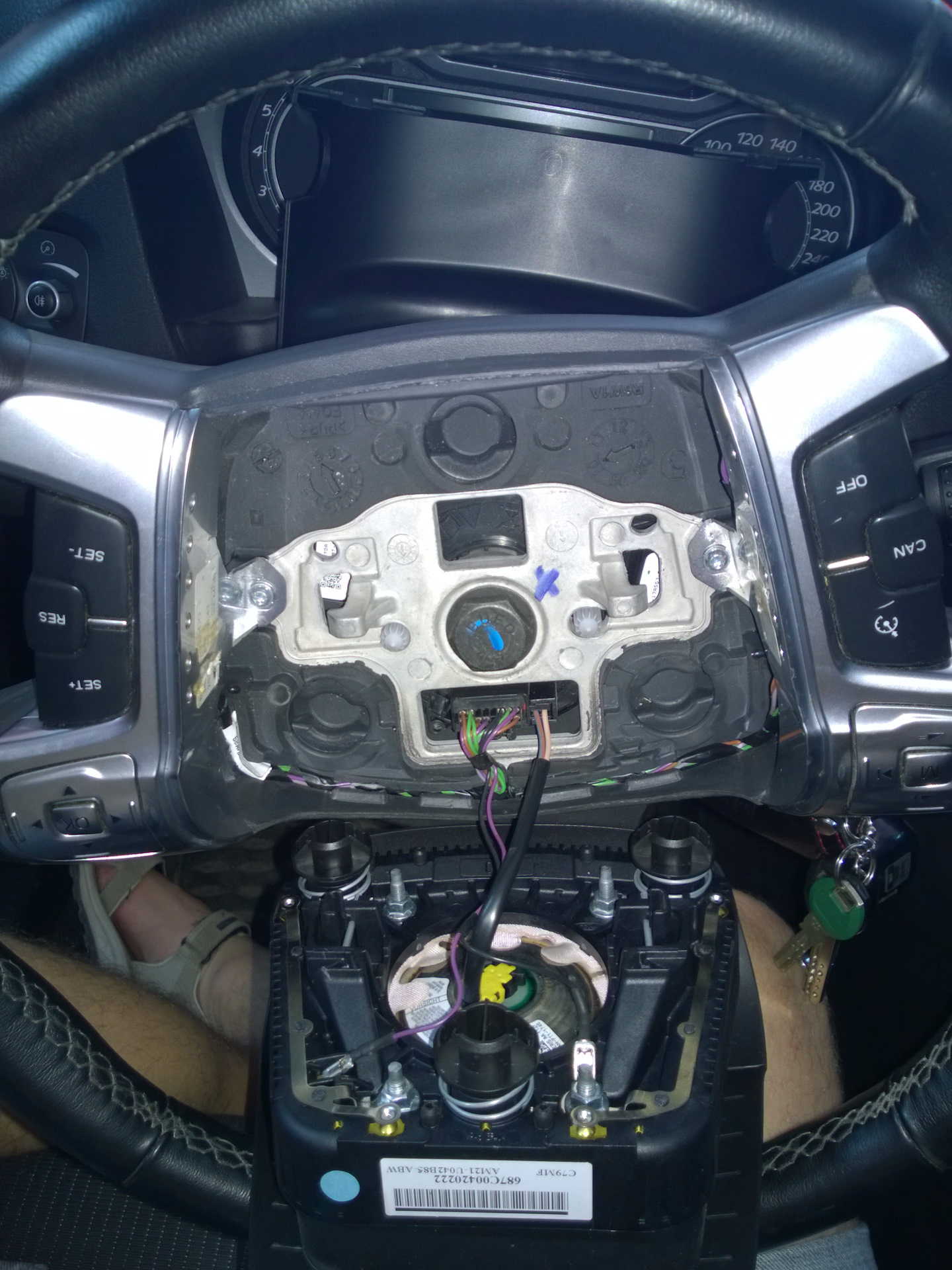

1.Приступаем к демонтажу. Предварительно, за 20 минут до каких либо операций с рулем — скидываем клемму с аккумулятора, для дезактивации подушки безопасности

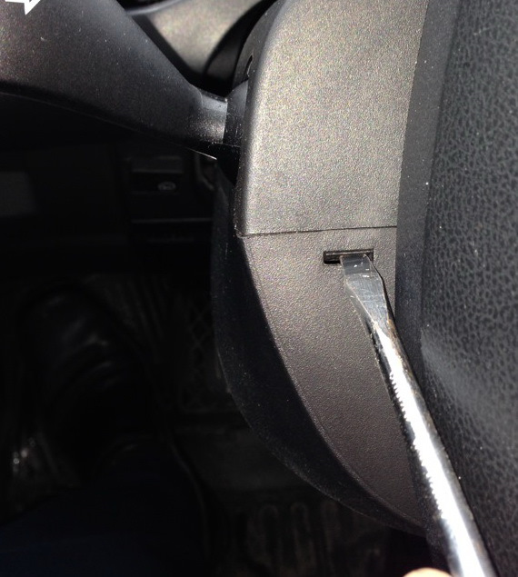

2.Выворачиваем руль на пол оборота направо(затем налево), и прямой отверткой поднимаем фиксатор верхней крышки

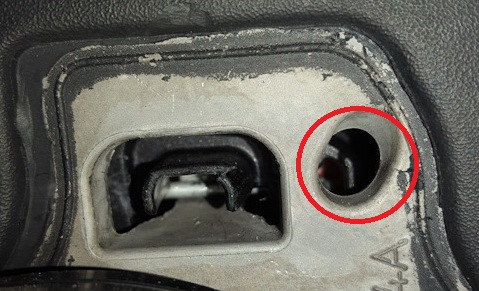

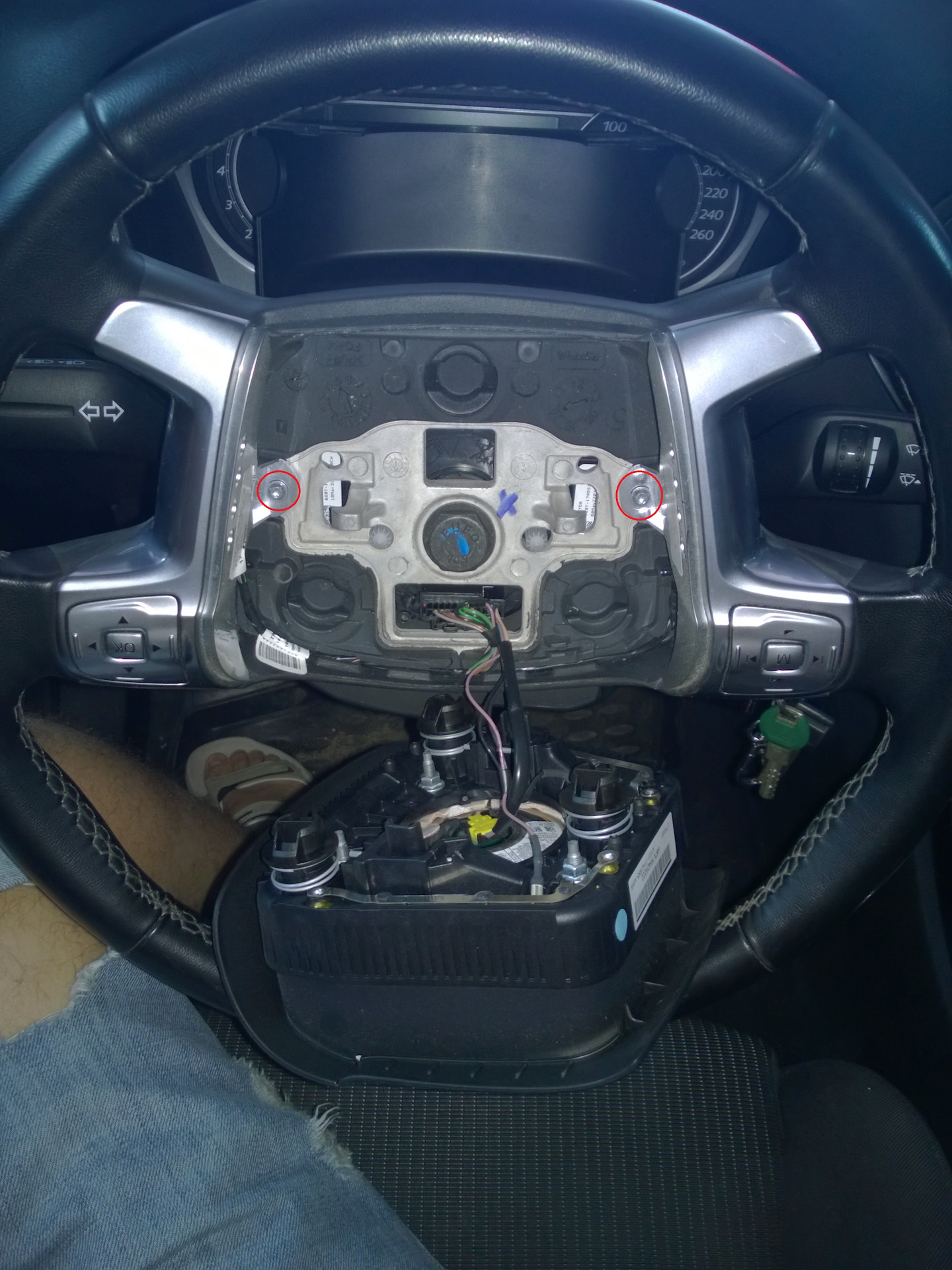

3. Поднимаем кожух рулевой колонки вверх, выдвигаем руль на себя, берем зеркало и с обратной стороны руля отщелкиваем тонким шилом фиксатор подушки и в этот момент тянем ее на себя (у рестайла всего 2 фиксатора подушки)
4. Кладем подушку на руль, отсоединять ее не надо. Откручиваем кнопки без КК головкой TORx T20 и с обратной стороны 4 винта, путем раскачивания снимаем кнопки и аккуратно демонтируем проводку.
5. Ставим новые кнопки и укладываем проводку КК как была, вставляем все разъемы на своем место, наращивать мне провод не пришлось, так как мой руль рестайл и кнопки КК от рестайла.

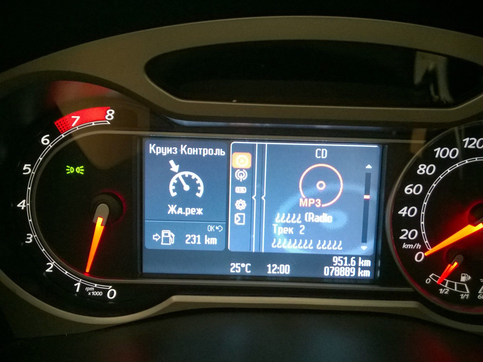

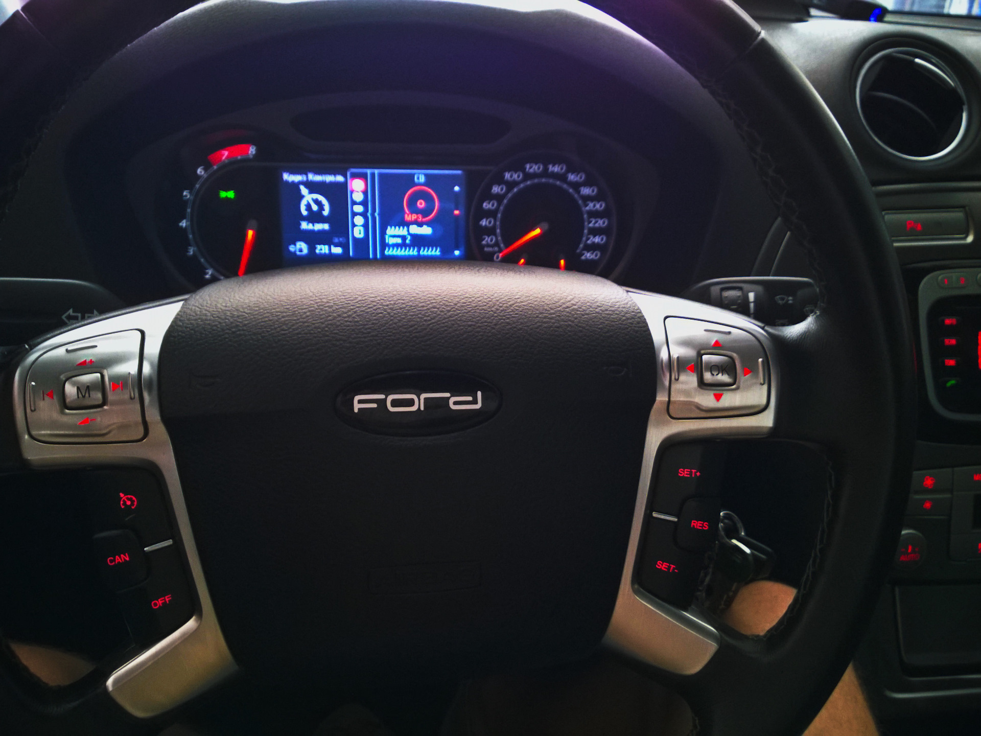

6. Защелкиваем подушку. Подключаемся через ELMConfig и включаем в мозгах Круиз-Контроль. И получаем такой готовый вид. Руль теперь богаче смотрится и главное без колхоза =)
7. Все работает. Ура-Ура-Ура!
8. После всей процедуры нужен душ =)
9. Чистый и на круизе =)
Остался руль от рестайла, продаю ДЕШЕВО-в личку!
P.S. Я доволен, теперь буду на трассе кайфовать и экономить топливо =)

в рестайле только кнопки купить надо, или еще что-то докупать для круиза?
только кнопки
Спасибо, а то друг загорелся круизом, а информацией не владеет!
так ее полно на драйве, если у него не экобуст то ему только без ограничителя подойдут
