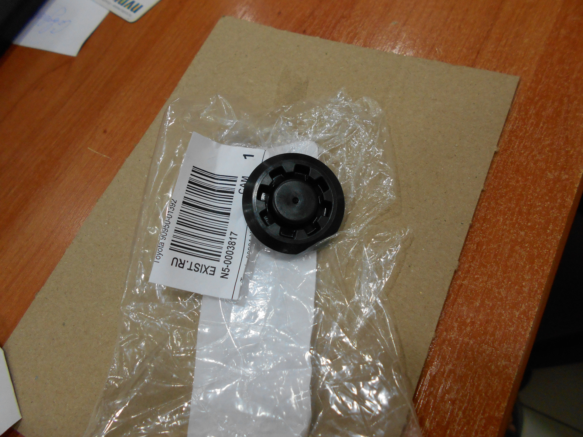

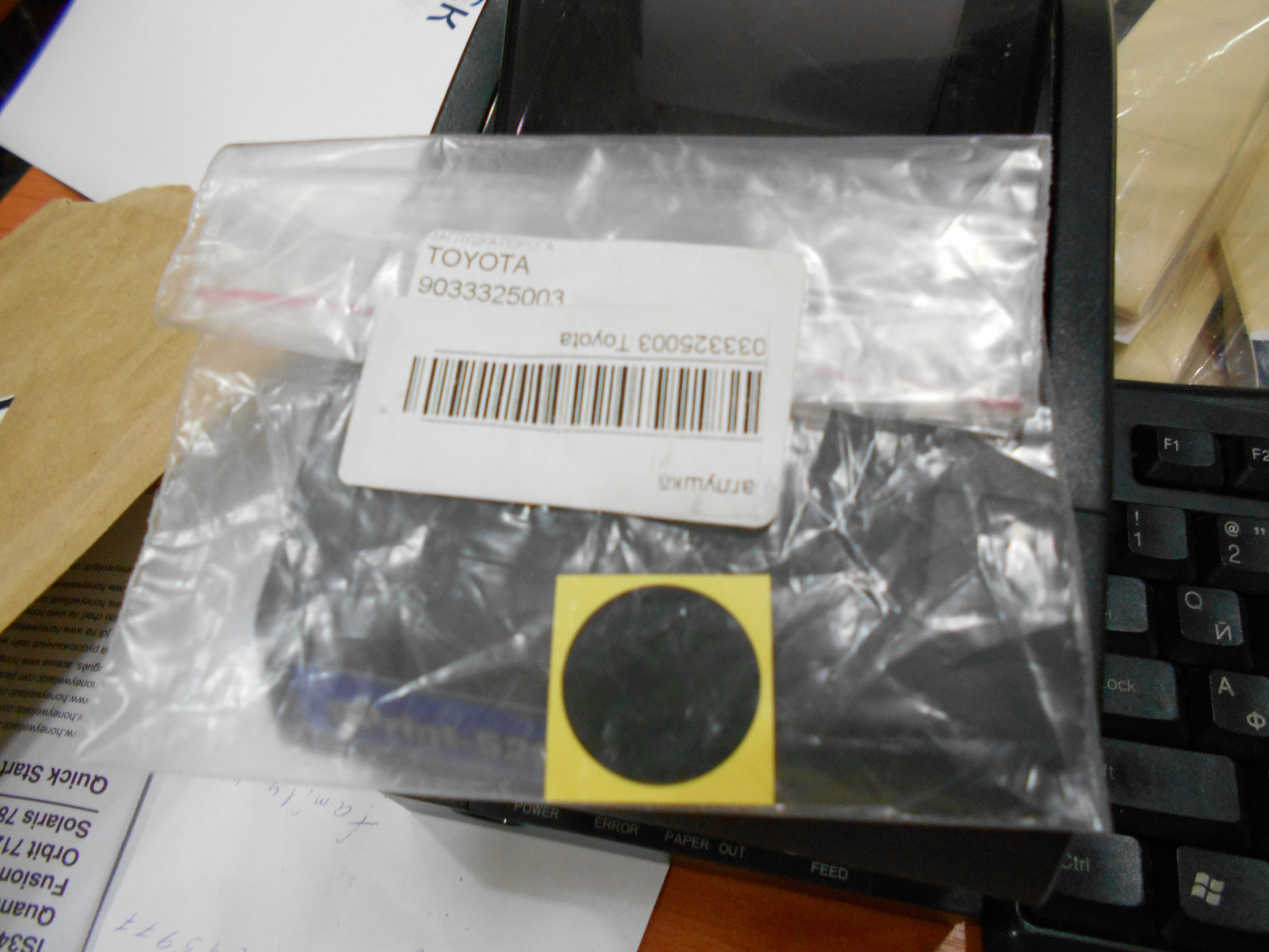

Пришли заглушки, если кому будет полезны номера и внешний вид.
1.Заглушка Toyota 90950-01392
2.Заглушка Toyota 90333-25003
Запчасти на фото: 9033325003
Вторая, конечно, по сути не заглушка, а просто наклейка. А стоит то 100 рублей. Ха-ха…

Не понял — это заглушки для чего?

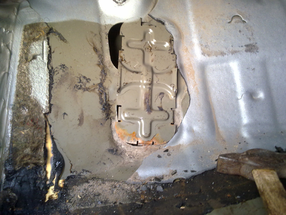

первая- заглушка которая закрывает технологические отверстия на днище (их там 6 штук) ещё похожие заглушки, но большего диаметра есть в полу в районе ног задних пассажиров и закрывают отверстие которое ведёт в лонжерон.
Вторая — наклейка которой заклеиваются отверстия в салоне (в частности в порогах)
Всё верно. Капец, сам до них не добрался ещё, сижу в командировке. Но то что хотел — узнал, у меня все 90950-01392 засохли, буду их менять.
когда будешь менять те что находятся рядом с подрамником, не забудь из низши выковырять всю грязь, а иначе вода будет попадать в салон через лючок и пол зацветёт.
