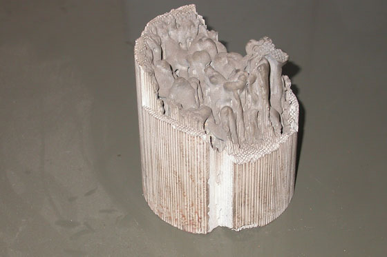

Далее вскрыли высыпали содержимое, соты были оплавлены но не совсем наглухо.

Фото где оплавлены соты можно посмотреть?
не фотографировал. Вот фото из интернета, только тут вообще оплавился весь, а у меня в центре такие сосульки слипшиеся были. А по краям нормально.
Я на фиесте просто пробил отверстия перфоратором через отверстие первой лямды. Но оплавлений не видел в осколках поэтому и интересно стало.
