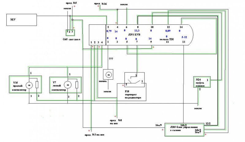

В общем с момента заправки кондиционера не дает покоя один вопрос — почему при включении кондиционера не крутит маленький вентилятор? Где только и у кого только не спрашивал — все твердят, что маленький должен начать крутиться как только включился компрессор. В итоге по советам многих был пробный запуск так сказать. У нашего электрика на работе есть приблуда одна, провод — один конец клемма, второй конец как иголка, чтобы воткнуть прямо в провод. Там сечение не очень большое. напрямую пытаемся включить маленький вентилятор. Клемму от провода на плюс, другим концом на провод прямо на входе в сам вентилятор и что мы видим? Крутит большой вентилятор. Втыкаемся в другой провод, большой крутится на максимальной скорости и маленький пытается вращаться, т.е. начинает крутиться медленно. Судя по всем этим наблюдениям у меня вместо маленького крутится большой при включении компрессора, так как он реально работает постоянно при включенном кондее. Внимание вопрос — Фишки между собой запарлеллены или что-то с блоком управления вентиляторами (БУВ)? Заранее скажу, что доступ к этим фишкам ограничен и туда можно добраться только снизу, сняв защиту. Так как подъемник только в СТО, то два раза платить не хочется. А то один раз подняли, чтобы причину найти и второй раз, чтобы попытаться всё исправить. Мне сегодня говорили, чтобы я не лез никуда, но маленький вентилятор мне покоя не дает)) Было мнение, что типа он включается только при сильном нагреве, как вспомогательный, но всё твердят, что он должен работать постоянно! Хочу работающие вентиляторы!

Должны включаться одновременно, они запараллелены.
Схема — видно как запараллелены вентиляторы.
На маленьком на 95% зависли щётки от грязи. (vwts.ru/forum/140869.html)

На маленьком вентиляторе скорее всего подшипники закисли или щетки зависли, вот он и не крутит… Мой тоже не запускался после 3лет простоя, перебрал его и все гуд)
Надо померить напряжение на разъёме в который идет с БУВ, если там 12в есть, то проблема в вентиляторе.
И да, они не запараллелены )
Тогда почему включается большой?)) мы ж хотим маленький принудительно включить?) снимем будет видно! Спасибо за подсказку!
А хз… Такая схема БУВ. Но когда кондей отключаешь, маленький вентилятор отключается, значит это отдельные потребители…

как только нажал кнопку кондея ДОЛЖНЫ молотить ОБА. у тебя маленький "напрямую" вообще работает? а то может он умер или почти умер_)))
если он рабочий то БУВ открывать надо
Ну так говорю же — напрямую подключаемся к нему, а включается большой!))
в этом не помогу. алгоритма не знаю работы. но крутиться должны оба. сними маленький и на коленке подключи

При выкл. кондее маленький работает как вспомогательный.При вкл кондее он крутится сразу.Может предохранитель посмотреть?
Так на него питание идёт)
Скорее всего маленьки вент умер, вентиляторы крутятся одновременно либо на первой, либо на второй скорости, но всегда вместе.Как мне говорил электрик, если один вент умер и этим не заниматься, то он утянит за собой и второй вент.
т.е. они запитаны параллельно? При включении маленького большой также крутится — по этому при попытке включить маленький включается большой?
